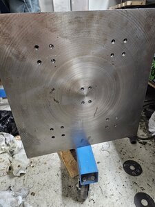

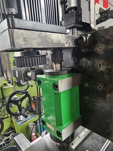

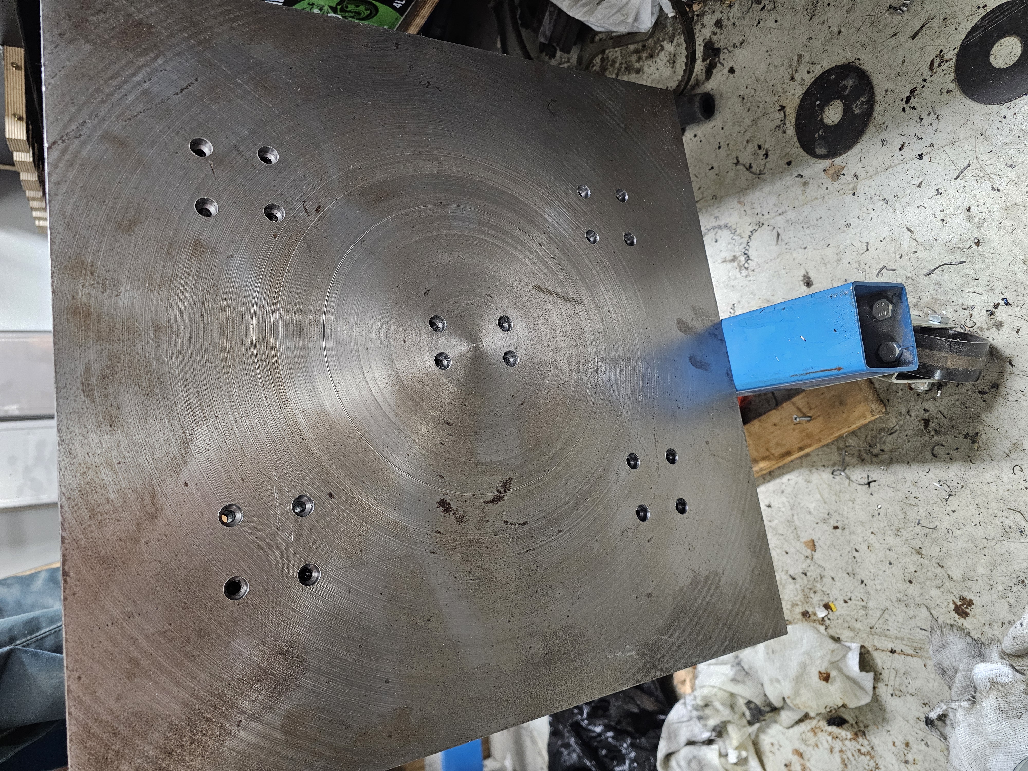

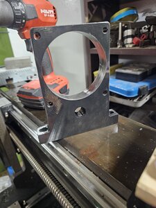

Потихоньку допилил стол, осталось отшлифовать рабочую поверхность. Ну и кронштейн для мотора шпинделя сделал. Механика близится к окончанию.
20250215_173345.jpg (2926 просмотров) <a class='original' href='./download/file.php?id=213503&sid=2b2ec22087bea89646ebcb4cc51259b6&mode=view' target=_blank>Загрузить оригинал (3.52 МБ)</a>
20250215_173336.jpg (2926 просмотров) <a class='original' href='./download/file.php?id=213504&sid=2b2ec22087bea89646ebcb4cc51259b6&mode=view' target=_blank>Загрузить оригинал (5.19 МБ)</a>
20250215_154108.jpg (2926 просмотров) <a class='original' href='./download/file.php?id=213505&sid=2b2ec22087bea89646ebcb4cc51259b6&mode=view' target=_blank>Загрузить оригинал (4.17 МБ)</a>

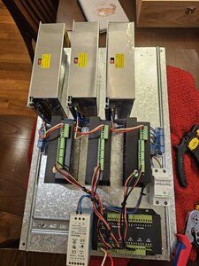

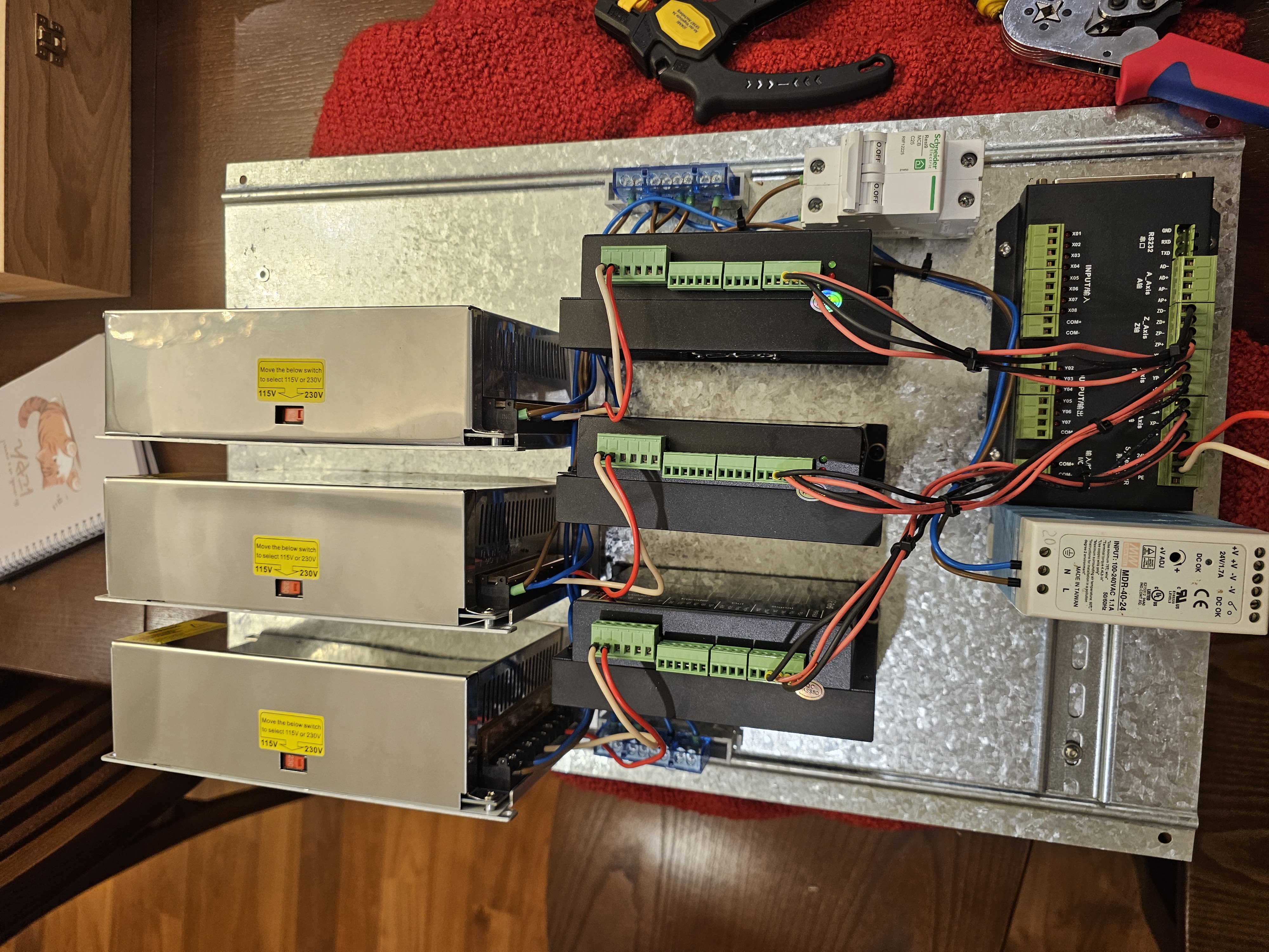

Начал шкаф потихоньку собирать
20250217_195836.jpg (2814 просмотров) <a class='original' href='./download/file.php?id=213516&sid=2b2ec22087bea89646ebcb4cc51259b6&mode=view' target=_blank>Загрузить оригинал (3.94 МБ)</a>
Сообщения: 2098
Re: Первый опыт сборки станка, 400х400х140
Что же за двигатели будут что на каждый надо по мощному БП?

nevkon писал(а): ↑18 фев 2025, 12:17 Что же за двигатели будут что на каждый надо по мощному БП?
Это скорее проффдеформация нежели необходимость...
IMG-20250218-WA0037.jpeg (2743 просмотра) <a class='original' href='./download/file.php?id=213518&sid=2b2ec22087bea89646ebcb4cc51259b6&mode=view' target=_blank>Загрузить оригинал (3.1 МБ)</a>

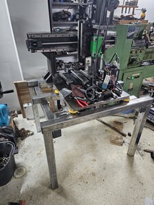

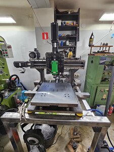

Потихоньку сделал подставку
20250219_172700.jpg (2583 просмотра) <a class='original' href='./download/file.php?id=213522&sid=2b2ec22087bea89646ebcb4cc51259b6&mode=view' target=_blank>Загрузить оригинал (4.39 МБ)</a>
Besprizornik
Сообщения: 309
Зарегистрирован: 19 сен 2022, 15:05
Репутация: 8
Настоящее имя: Василий
Сообщение Besprizornik »
Нижние ригели надо как минимум, закачается на таких ножках
Zorik_west
Сообщения: 12
Зарегистрирован: 03 май 2016, 13:09
Репутация: 12
Настоящее имя: Зораб
Сообщение Zorik_west »
Будут и нижние перемычки, и поддон для сборки стружки и СОЖ. Спасибо

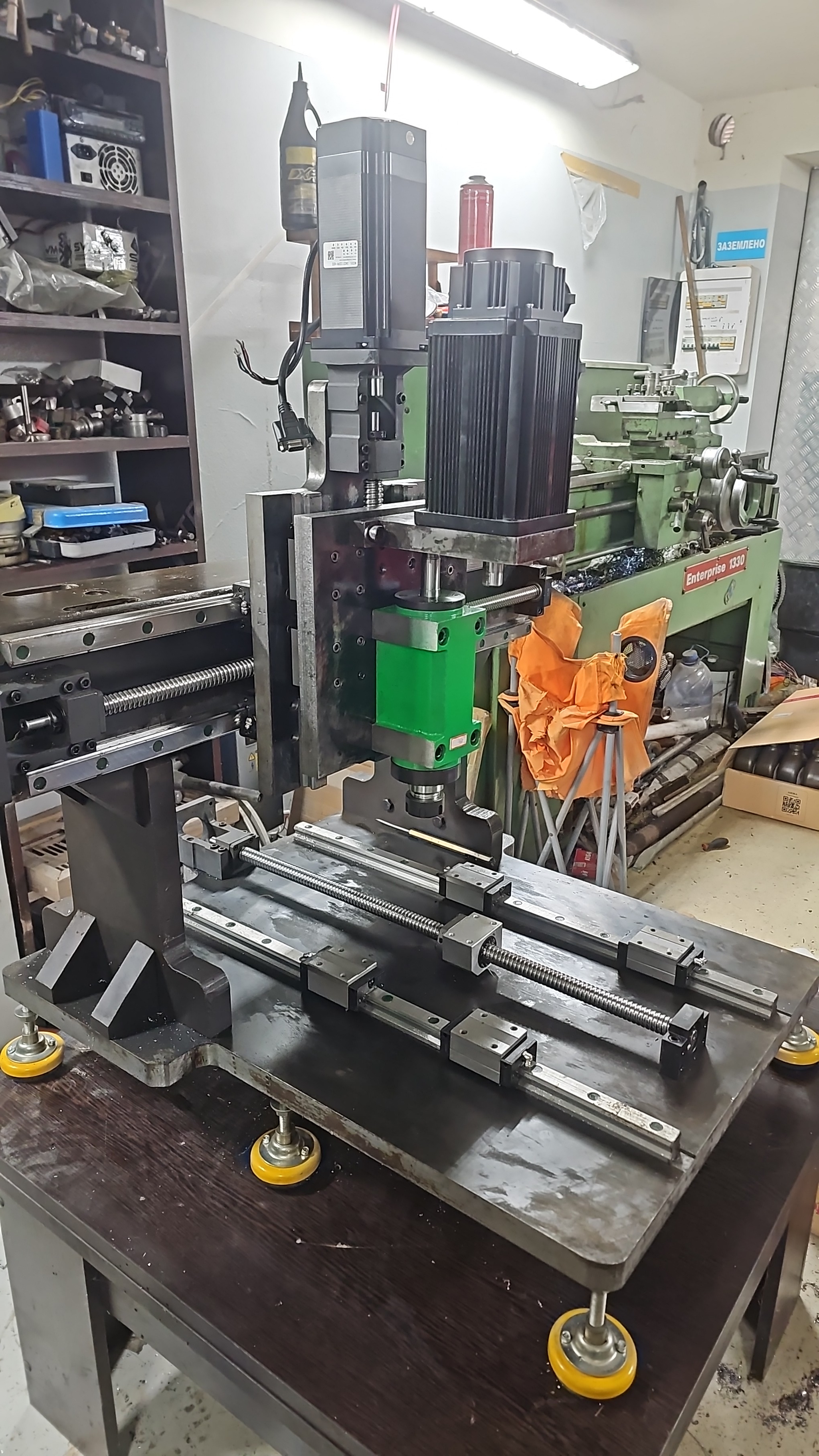

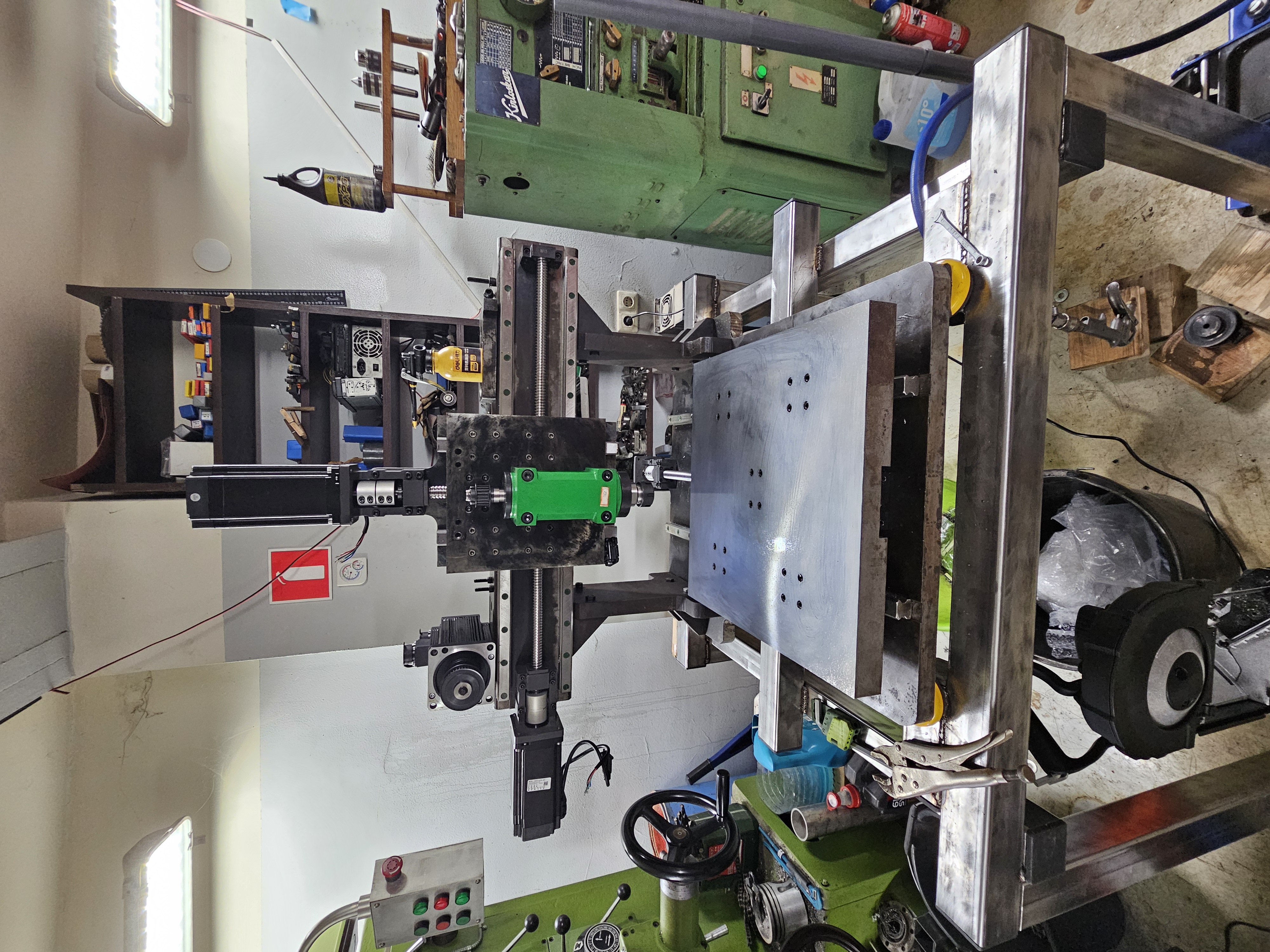

Стол занял свое место. Шикарно получилось. Так же смонтировал муфты и моторы на оси. Можно считать, что с механикой покончено.
20250224_115131.jpg (2143 просмотра) <a class='original' href='./download/file.php?id=213547&sid=2b2ec22087bea89646ebcb4cc51259b6&mode=view' target=_blank>Загрузить оригинал (3.4 МБ)</a>
20250224_153818.jpg (2143 просмотра) <a class='original' href='./download/file.php?id=213548&sid=2b2ec22087bea89646ebcb4cc51259b6&mode=view' target=_blank>Загрузить оригинал (2.69 МБ)</a>
SvoiMan
Сообщения: 15
Зарегистрирован: 15 фев 2018, 15:49
Репутация: 6
Сообщение SvoiMan »
Супер!
Интересно, профильные трубы сильно звенеть будут?
Сообщения: 2098
Смотря чем их заполнить.
