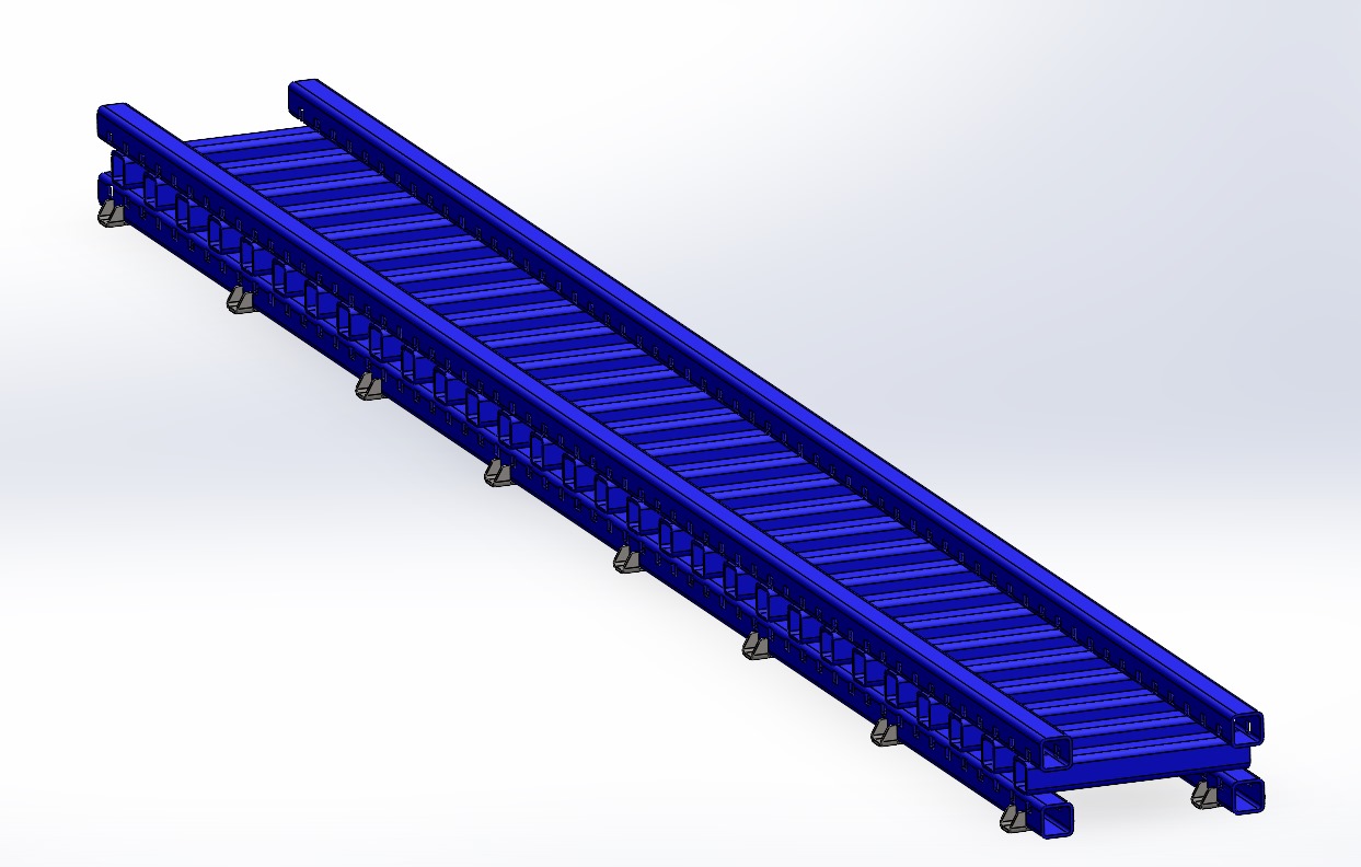

Re: Портальник по металлу с полем 7000 на 400
Сообщение serjkru »
На данный момент рассматриваю такой дизайн как на картинке. С креплениями к бетону через каждые один метр.
Все трубы 100мм на 100мм. С толщиной стенки 10мм. Почти все соединения болтовые. Поперечные балки длиною 700мм. Балки под направляющие 7300мм. Паралельно приступил к отрисовка портала.
Что скажете господа форумчане?

lkbyysq
Сообщения: 1723
Репутация: 346
Сообщение lkbyysq »
serjkru писал(а): ↑ Что скажете господа форумчане?
Красиво.
lkbyysq
Сообщения: 1723
Репутация: 346
Сообщение lkbyysq »
serjkru писал(а): ↑ Рабочее поле: 7000*400*350
serjkru писал(а): ↑ Балки под направляющие 7300мм.
Т.е. расстояние между каретками на тележке 7300-7000-концы-длина самих кареток = не более пяти сантиметров.
Я правильно понимаю, что на этой телеге таскаются все остальные оси и шпиндель?
lkbyysq
Сообщения: 1723
Репутация: 346
Сообщение lkbyysq »
Станок у Вас должен быть где-то на метр длиннее рабочего поля, т.е. близко к 8-ми метрам.
serjkru
Сообщения: 13
Зарегистрирован: 22 сен 2020, 19:17
Репутация: 8
Настоящее имя: Sergey Kruchinin
Сообщение serjkru »
Есть ли какие-то общие рекомендации по оптимальному расположение подшипников на самой длинной оси?
У меня портал высотой 200мм и стоит на стальных опорах высотой 150мм, которые в свою очередь крепятся к рельсу HGR25 через соответствующие подшипники. Длина самого портала 700мм.
К примеру у меня 7300мм, допустимая рабочее пространство 6000-6700мм. Хватит ли мне 600мм расстояние между подшипниками?
В любом случае спасибо за ваши замечания.
lkbyysq
Сообщения: 1723
Репутация: 346
Сообщение lkbyysq »
serjkru писал(а): ↑ Есть ли какие-то общие рекомендации
Нету.
Ибо нет Технических Условий для создания станка.
Не определены скорости, ускорения, требуемая точность. А от них очень зависит те самые расстояния между каретками портала.
Нам не известно совершенно назначение станка для определения этих Технических Условий.
Ну а если пальцем в небо - 600мм хватит за глаза.
