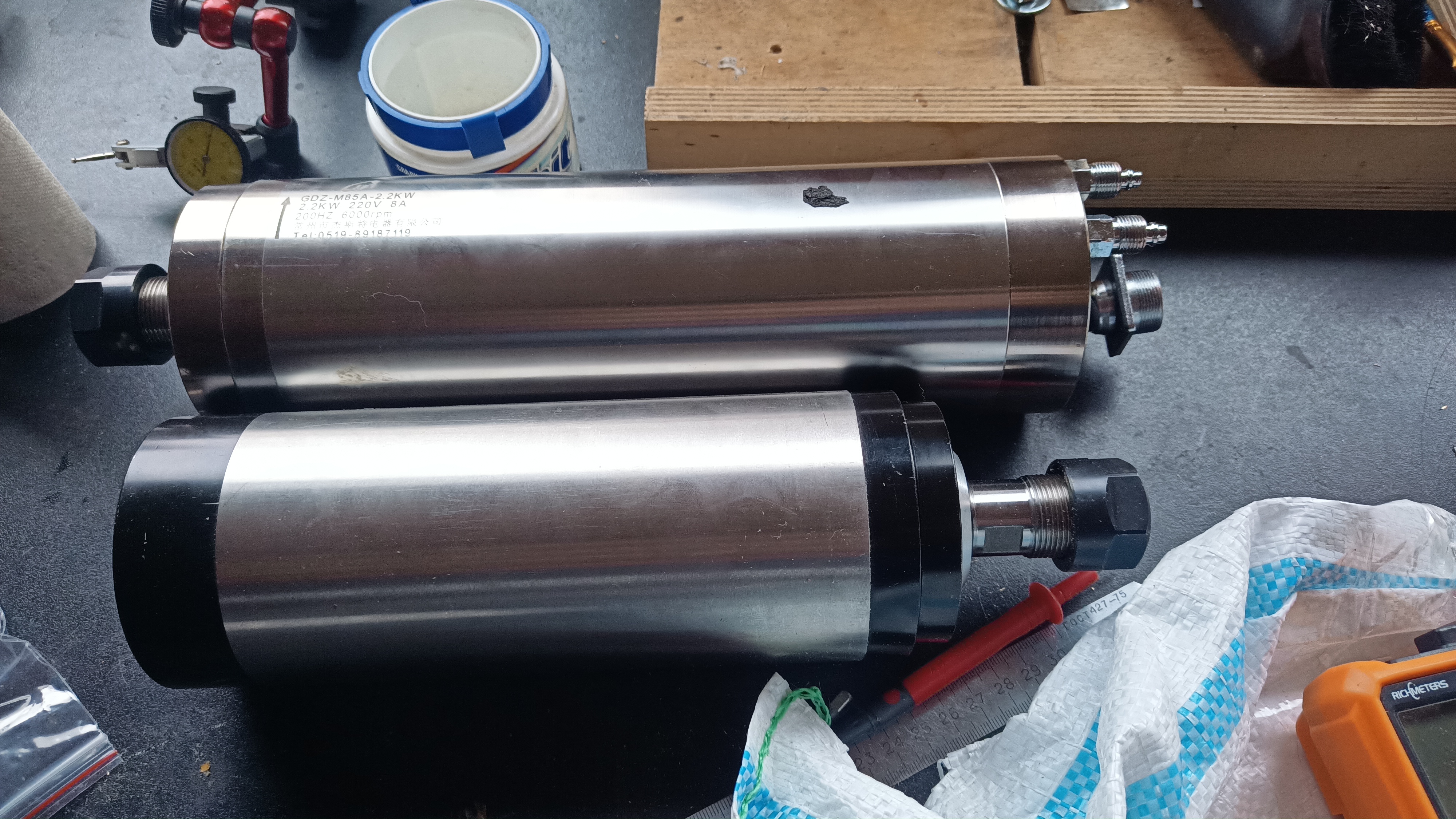

AAN писал(а): ↑ всё равно такой габарит и по стали... не влезут туда взрослые подшипники
Нормальный у него габарит для 2,2 кВт.
Ниже шпинд на 400 Гц 2,2 кВт.
IMG_20240321_174242.jpg (1878 просмотров) <a class='original' href='./download/file.php?id=211333&sid=c932b8cdcf766281abfee4e30fb1f41d&mode=view' target=_blank>Загрузить оригинал (3.09 МБ)</a>

и немного о подшипниках для информации, что я имел в виду. в этих шпиндельках внизу стоят шариковые радиально-упорные подшипники 7005 диаметром 47мм.
для сравнения, в шпинделе взрослого, но небольшого станка aciera f4 (диаметр у шпинделя кстати 90мм, не намного больше) стоят роликовые подшипники диаметром 80. по грузоподъемности разница раз в 10 минимум. ну и когда в руках держишь одни и другие всё понятно становится.
поэтому ждать от этого шпинделя долгой работы по стали не приходится. китайцы кстати этого и не обещают никогда, если обратите внимание. максимум для больших 100мм шпинделей пишут что они по камню.
Цитата выше - не моя. Но отвечу. У каждого - свои представления о норме, довелось мне поработать на взрослом горизонтальном ОЦ для стали со шпинделем 3,7кВт 6000об/мин (100%нагрузки) Тот шпиндель визуально весил полтонны и передний подшипник имел миллиметров 180.
Поэтому повторю свое мнение - более-менее из пригодного по сталям (резать а не скоблить!) в наших палестинах доступны только шпинделя с ременным приводом.

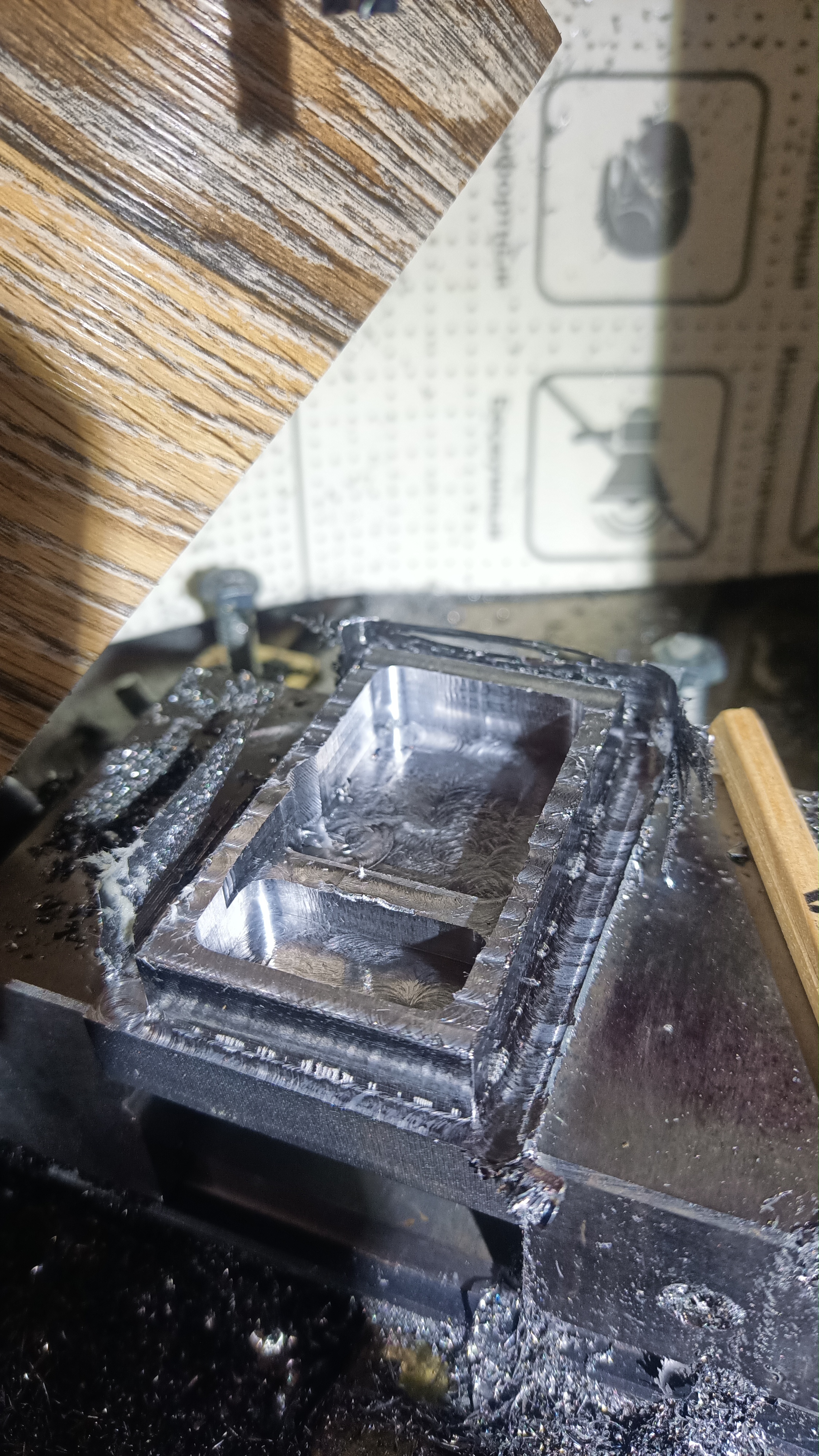

Сталь марки ХЗ, но не пластилин.
Фреза твёрдосплав 6мм.
Шпинд деревяшечный на 24000 об, 400 Гц.
Частотник накрутил увеличив момент на низах.
130 Гц стояло при работе. СОЖ.
УП без чистовых проходов. Карманы сразу на всю глубину (10мм), со съёмом по 0,3 мм, подача 800 мм/мин. Довольно шустро получилось.
Внешний контур съём по 0,2мм, подачу уменьшил раза в 3. Тут уже не быстро,
Размеры микрометром не мерил, штангелем вижу, + 8 соток по внешним размерам.

ЛеонидЗахаров писал(а): ↑ Размеры микрометром не мерил, штангелем вижу, + 08 соток по внешним размерам.
хорошо бы оно ещё по высоте стабильно было, но скорее всего это не так, проверьте. 130Гц это прям много, фрез не напасётесь.
