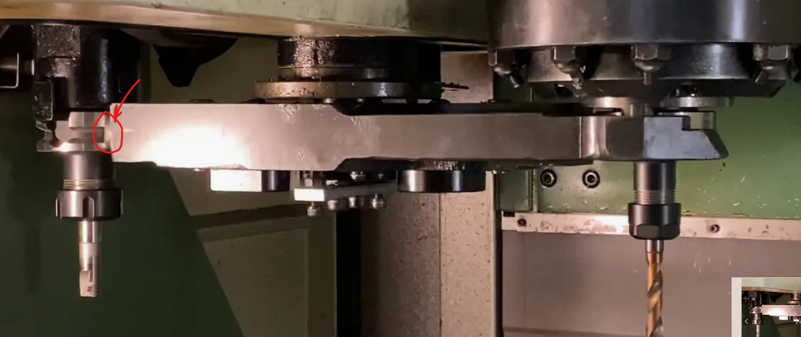

Всем доброго времени суток.
Имеется фрезерный центр weida vmc850 (китаец) на стойке KND. В последнее время стал с ударами, жёстко менять инструмент. Раньше менял идеально без посторонних звуков. Как-будто манипулятор упирается в оправку и в момент достования оправки из шпинделя ещё её глубже продвигает. Тоже самое происходит и при установке инструмента в шпиндель.
Соосность опарвки и шпинделя при смене проверить не получается т.к. не в курсе как опустить руку чтобы подвести её с оправкой к шпинделю.
Может кто может подсказать как это сделать. А также в какую сторону копать в таких случаях
Прилагаю видео процесса смены:

nickigo писал(а): ↑ видео
Не увидел ненормальностей.
ЗЫ
А, да, дёргает немного. При отводе лапы в конце самом.

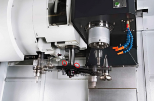

В лапе может быть проблема. Сверху есть толкатель. Если его нажать инструмент свободно руками ставится-снимается?

Евжений писал(а): ↑03 мар 2024, 11:40 В лапе может быть проблема. Сверху есть толкатель. Если его нажать инструмент свободно руками ставится-снимается?
Да, всё прекрасно, в поднятом положении руки инструмент свободно заходит и достаётся

Сообщение Евжений »
Лично на станке работаете?
Шандараха не было?

nickigo писал(а): ↑ поднятом положении руки инструмент свободно заходит и достаётся
Не понял как в этом убедились.

Сообщение nickigo »
Евжений писал(а): ↑03 мар 2024, 13:52 Лично на станке работаете?
Шандараха не было?
Работаю лично, шандарах был, давно, после этого слетала ориентация шпинделя, орейнтацию восстановил, но такой жёсткой смены не было. В тот момент просто вырвало заготовку стальную из тисков лобовиком быстроходным, она подпрыгнула, заклинила шпиндель и станок в ошибку просто сел.
Гдето месяц такая нехорошая смена происходит, решил этим заняться.
Убедился что спокойно входит и выходит в положении покоя, эти штифты нажаты, просто вставил оправку. При опущенной ори работают т.к. неделю назад выключили свет при смене и инструмент был в положении смены. Тогда нажав штифт его извлёк
