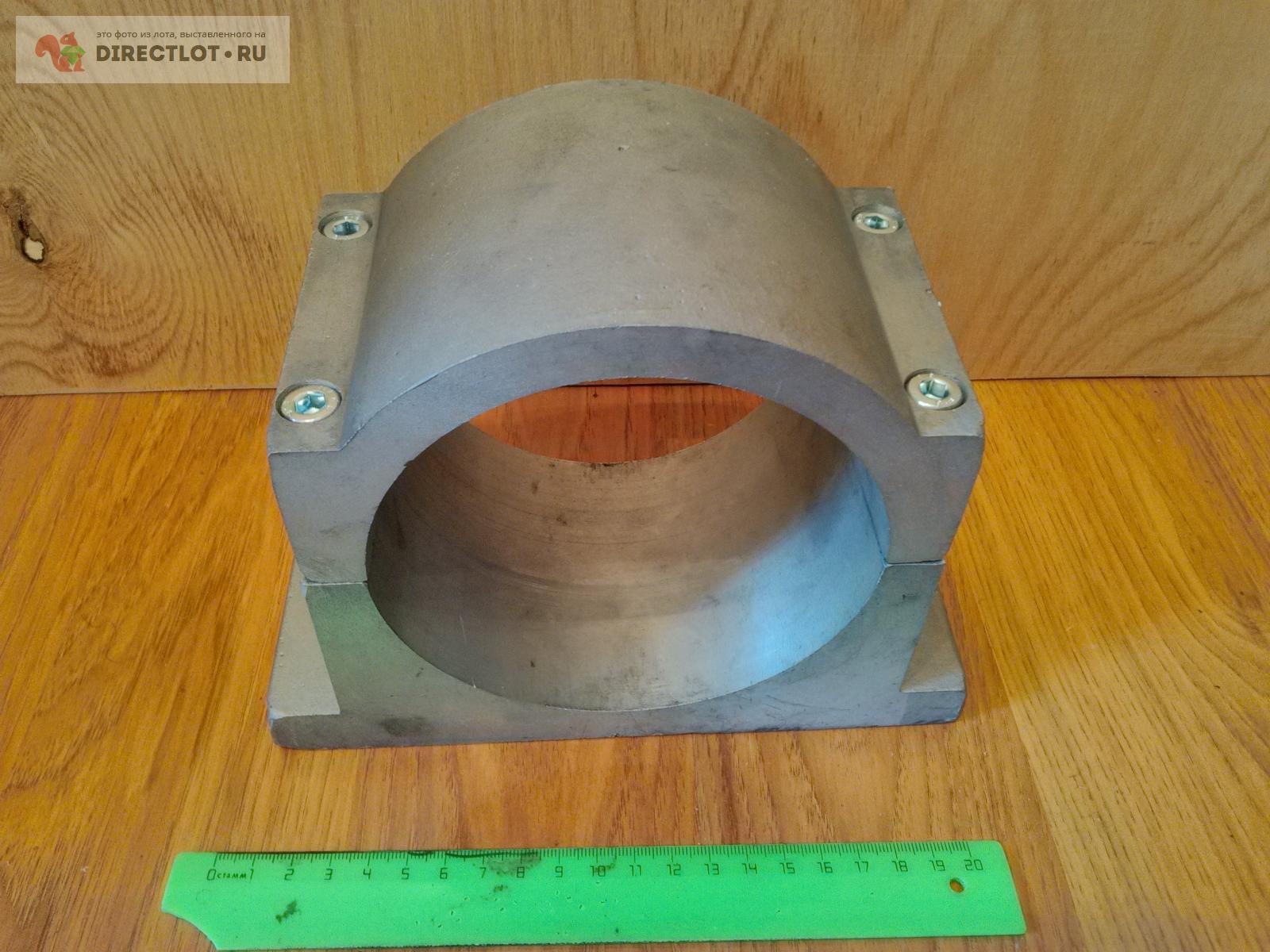

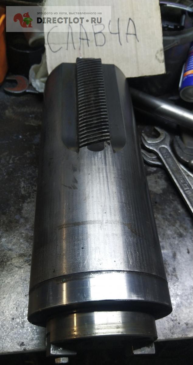

в общем если мутите дешевый качественный шпиндель , с ручной сменой инструмента
ищите пиноль от фрезера ,короткую
чтобы не множить вес ,и размеры . от 6р10 например пиноль с 40 конусом
как правило они все размеров от 60 до 150 диаметром и можно найти кронштейн серийный
ему в пару серводвиг асинхронный , желательно . этого тоже можно найти при желании
кста на пиноль можно на хвостовик повесить энкодер
самый легкий вариант который я делал это был шпиндель от рикена и сервак на 2 квт ,и весило это около 30кг

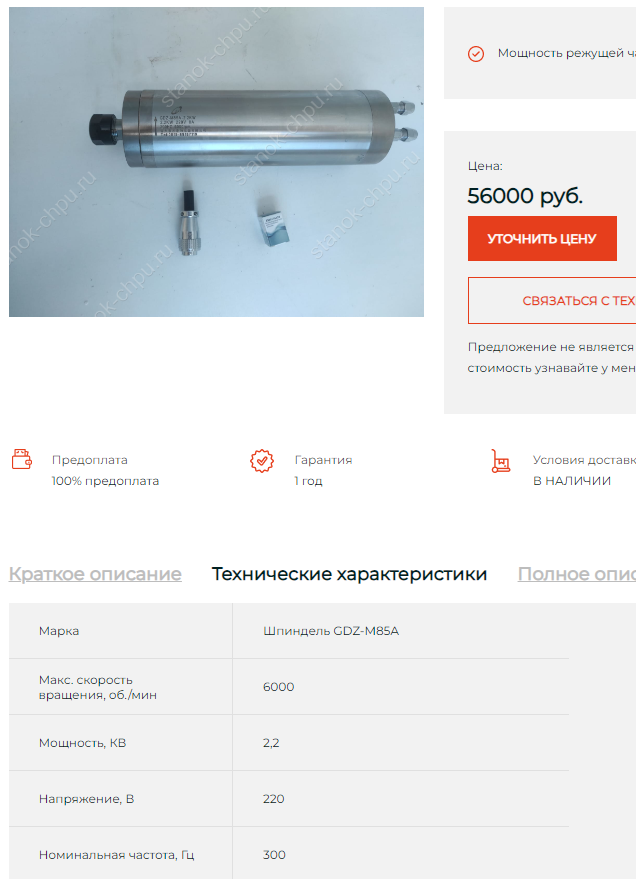

https://aliexpress.ru/item/400020606482 ... 30baL3G8I2
Что то частотник к такому шпинделю не могу найти подходящий.
Может тут кто подскажет где искать ?

ЛеонидЗахаров писал(а): ↑06 янв 2024, 21:46 https://aliexpress.ru/item/400020606482 ... 30baL3G8I2
220кВт 8000герц......
Нда, на такой двигатель найти частотник проблема нереальная))))

ЛеонидЗахаров писал(а): ↑ Что то частотник к такому шпинделю не могу найти подходящий
на шпинделе написана базовая частота - 400гц. то есть практически любой подойдет.

Besprizornik писал(а): ↑ Ну здрасте. От полтоса без пересыла только начинаются и у китайцев.
Значит 56 руб нормальная цена за GDZ-M85A? Дешевле не найти?
Конечно GDK получше был бы, да нет таких в ближайшем доступе.

ЛеонидЗахаров писал(а): ↑ Значит 56 руб нормальная цена за GDZ-M85A?
Скорее всего да, нормальная. Но тут дело не только в шпинделе, жёсткость станка должна соответствовать стали ещё чтоб не было вибрации иначе на требуемых скоростях подачи не поработать да и фрезам смерть.

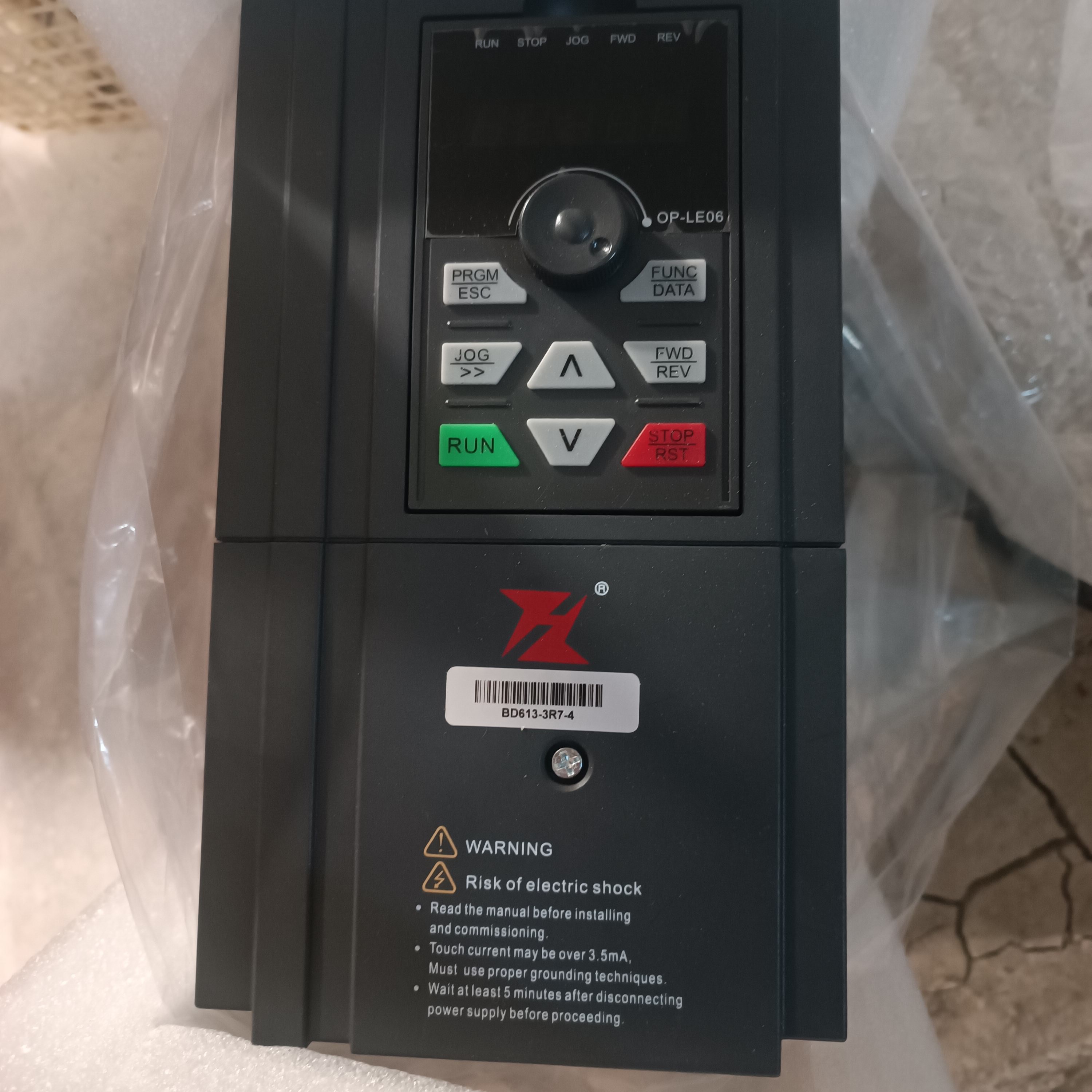

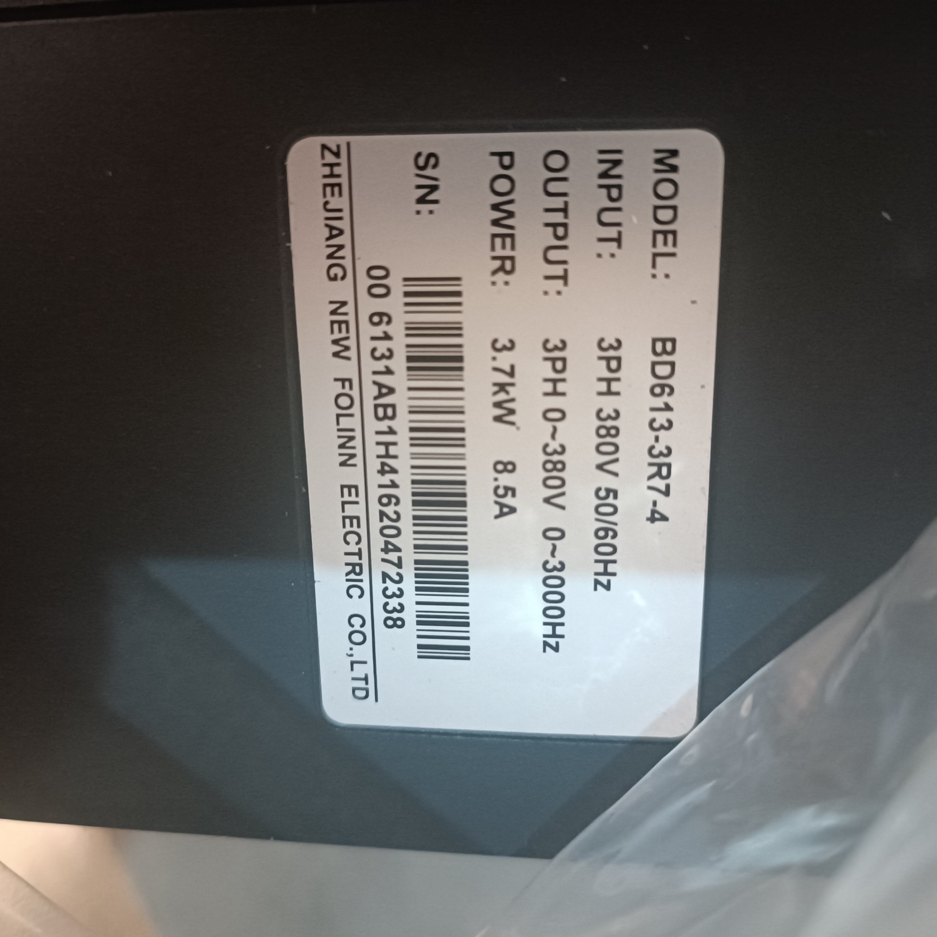

Подскажите , этот частотник векторный? Китайцы прислали , ни бумажки ни хрена .Где искать как настроить хз?

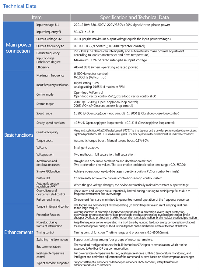

xek писал(а): ↑25 янв 2024, 12:26 .... в китае сам производитель предлагает пропатченный слегка для поднятия частоты векторник Cumark ES580
его и взял.
Пропатчена там максимальная-склярная (не векторная!) частота.
С завода он выходит 1000 Гц - по скляру.
Векторный режим в нем 500 Гц
Вот картинка спецификаций на него заводская:
Смотрите в картинке поле "Maximum Frequency"
https://www.cumark.com.cn/en/Uploads/im ... _32625.jpg

Сообщения: 2098
Re: Совет по шпинделю для стали.
Частотник подозрительно похож на "BD600-3R7G/5R5P-4 Преобразователь частоты Folinn". Не исключаю что это он же самый, но под другим углом.
