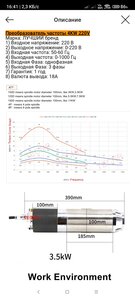

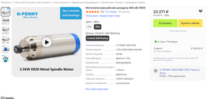

Хочю поставить на станок по металлу шпиндель с али стоимостю 80тр. Кто нибудь имеет опыт использования ? Дайте совет.Стоит ли брать там или как?

подозрительно дёшево) а так, пока не попробуешь - не узнаешь.
по виду у меня точно такой-же, прям 1 в 1 и нормально работает больше 2 лет, тока стоил в 2-3 раза больше года назад
разве что для стали оборотов многовато а мощностей маловато - но непонятно какие у вас задачи, может и норм

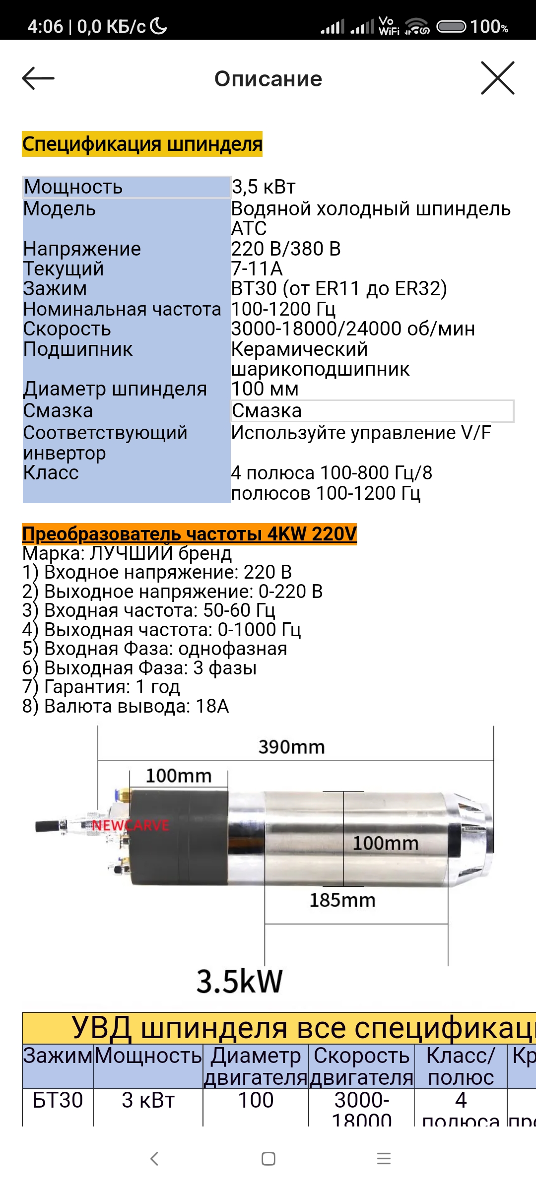

rry писал(а): ↑23 дек 2023, 22:42 габариты? мин радиусы? скорости? точность? много нюасов
Да это не секрет. Есть и 4 и 8 полюсов. ценник как не странно одинаковый.. А по сути почему должен быть в2 раза дороже?

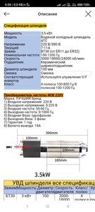

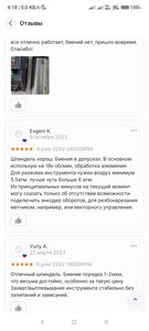

Из отзывов. "Нет продувки конуса , нет энкодера для наризания резьбы."
А что у всех остальных есть?
И очень не понятно в отзыве отсутствие возможности векторного управления. Это как , типа частотник поддал амперов не зная оборотов ,а шпиндель их не принял.?Мне вообще не понятен этот момент с резьбами и энкодерами., может найдется добрый форумчанин и пояснит?

kurara писал(а): ↑ И очень не понятно в отзыве отсутствие возможности векторного управления.
Имеется ввиду самый точный вид векторного управления - тот, который обеспечивается наличием датчика скорости/положения вала. Ему для использования в качестве управляемой оси.
Шпинделя такого типа бывают?Дайте пожалуйста ссылку на такой шпиндель.
Тут назревает вопрос .Получается что бы иметь полноценный шпиндель нужен серводвигатель с зубчатой передачей на вал ? А шпинделем управлять как осью?
Обычным шпинделем резьбу нарезать не возможно?

так вроде для резьбы есть спец патроны под метчики, которые и усилие ограничивают и ход вдоль оси метчика имеют
или же спец фрезы
в обоих вариантах зачем шпинделю очень точно обороты регулировать?

kurara писал(а): ↑ Обычным шпинделем резьбу нарезать не возможно?
у этого шпинделя на малых оборотах имхо момента не хватит резьбу нарезать. так что энкодер ему и не нужен.
таким шпиделем резьба замечательно нарезается резьбофрезами. это иногда даже и удобнее. до дна можно резать например.
векторное управление прекрасно работает и без энкодера. мало какой частотник вообще про энкодер
знает. да и ещё - производители шпинделей часто прямо пишут - "не использовать векторное управление."

Благодарю. Получается шпиндель можно брать и не заморачиваться. Какой вариант посоветуете 220 или 380 вольт ? 3фазы есть.

чё-то меня терзают сомнения по поводу стали, сталь режут на оборотах до 500 до 2000 в зависимости от диаметра инструмента, думается что на 500 он фрезу в стали не провернёт вообще, если только съём очень маленький ставить. Электрошпиндель по стали без передачи в моём понимании должен быть киловатт 7 минимум где-то.

kurara писал(а): ↑ Благодарю. Получается шпиндель можно брать и не заморачиваться.
Не вывезет он нормально сталь, елозить будете по сотке. На стали оборотов надо минимум а съем побольше. А это жужалка для легких материалов.

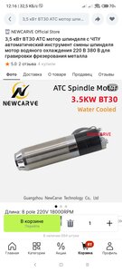

У шпинделя 380в. 3.5 киловатт , 8 полюсов 18000 об/мин . У них же купил векторный преобразователь частоты на 3000 герц. Шпиндель управляется от100 до 1200герц.

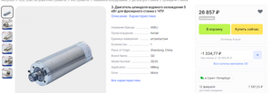

Можно поинтересоваться, чем этот шпиндель, ценой в 89 000 руб, лучше 5 киловаттного который обойдётся в 34 000 руб?
Или другого, мощью в 3,5 кВт за 42 000 руб?

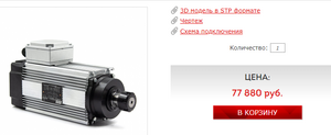

Или воздушника на 3 кВт 2850 об\мин, за 77 000 руб.

ЛеонидЗахаров писал(а): ↑ Можно поинтересоваться, чем этот шпиндель, ценой в 89 000 руб, лучше 5 киловаттного который обойдётся в 34 000 руб?
если не вдаваться в нюансы, то наличием системы автосмены инструмента, что обычно удоражает одинаковый по характеристикам шпиндель раза в 2-3.
поэтому и кажется, что цена у ТС как-то сильно низковата для подобного шпинделя
