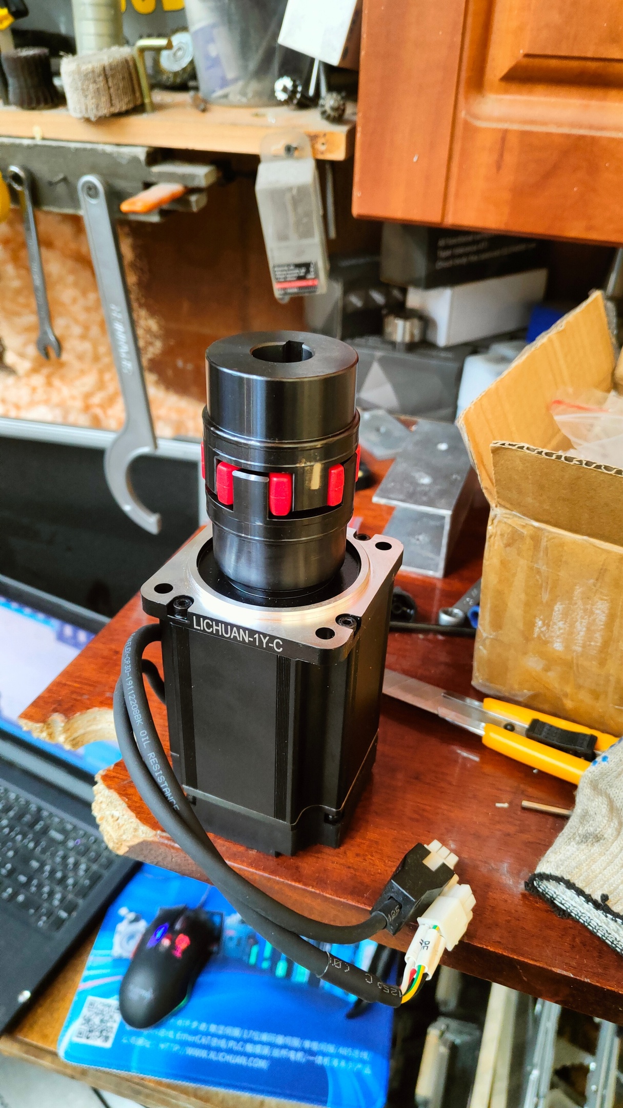

Сервы заказал киловатные, 17 бит, 2500 оборотов, 4Nm, теперь осталось понять есть ли смысл при таких габаритах брать 40мм ШВП С5 , или ограничиться 32мм, но уже С3? Настолько ли это слабое звено, сильно ли скажется на инерции вала, ведь ускорения я так понимаю пострадают, оправдана ли вообще эта толщина, и что по скоростям, какой из валов можно раскручивать больше без вреда для него?

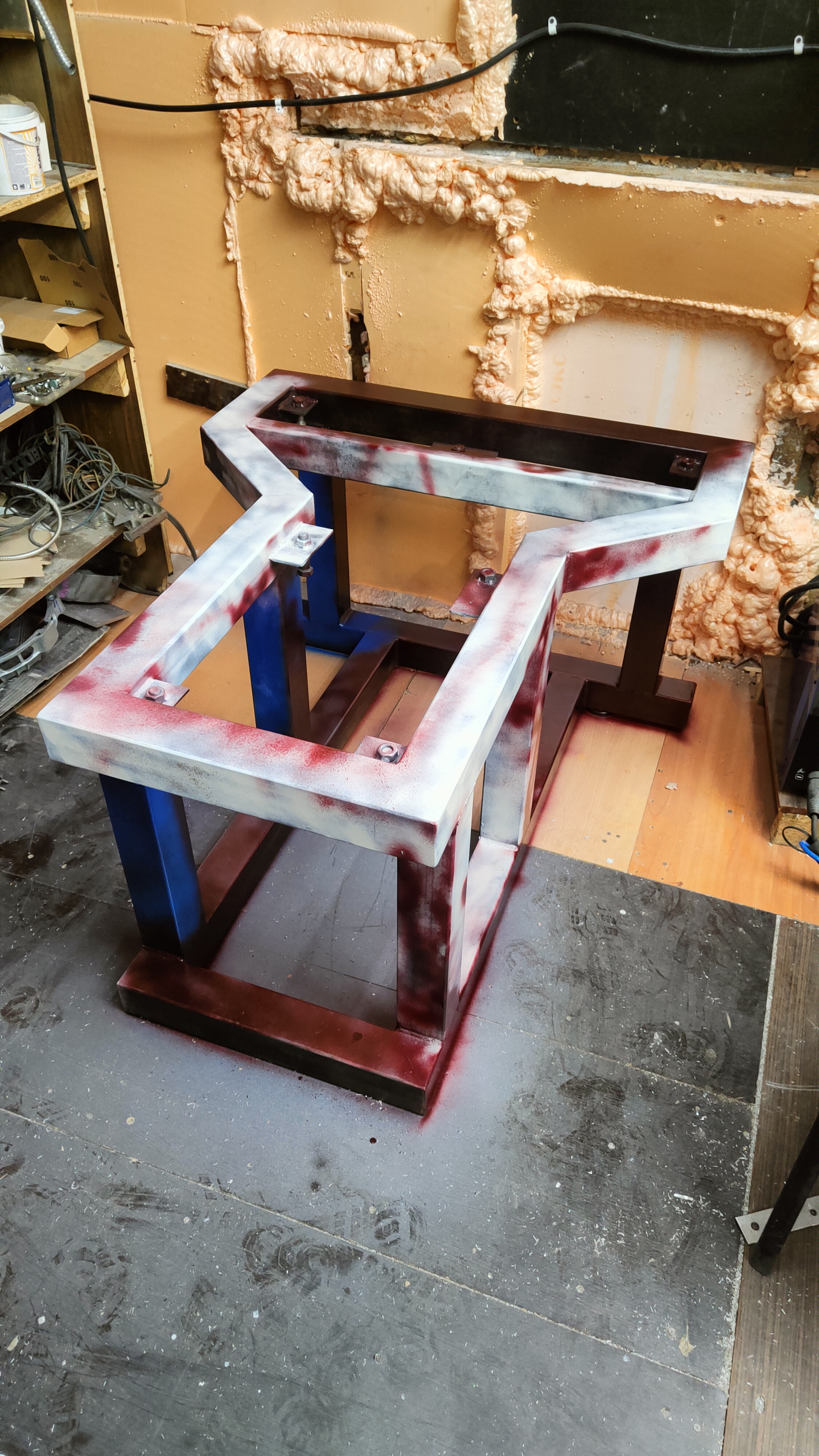

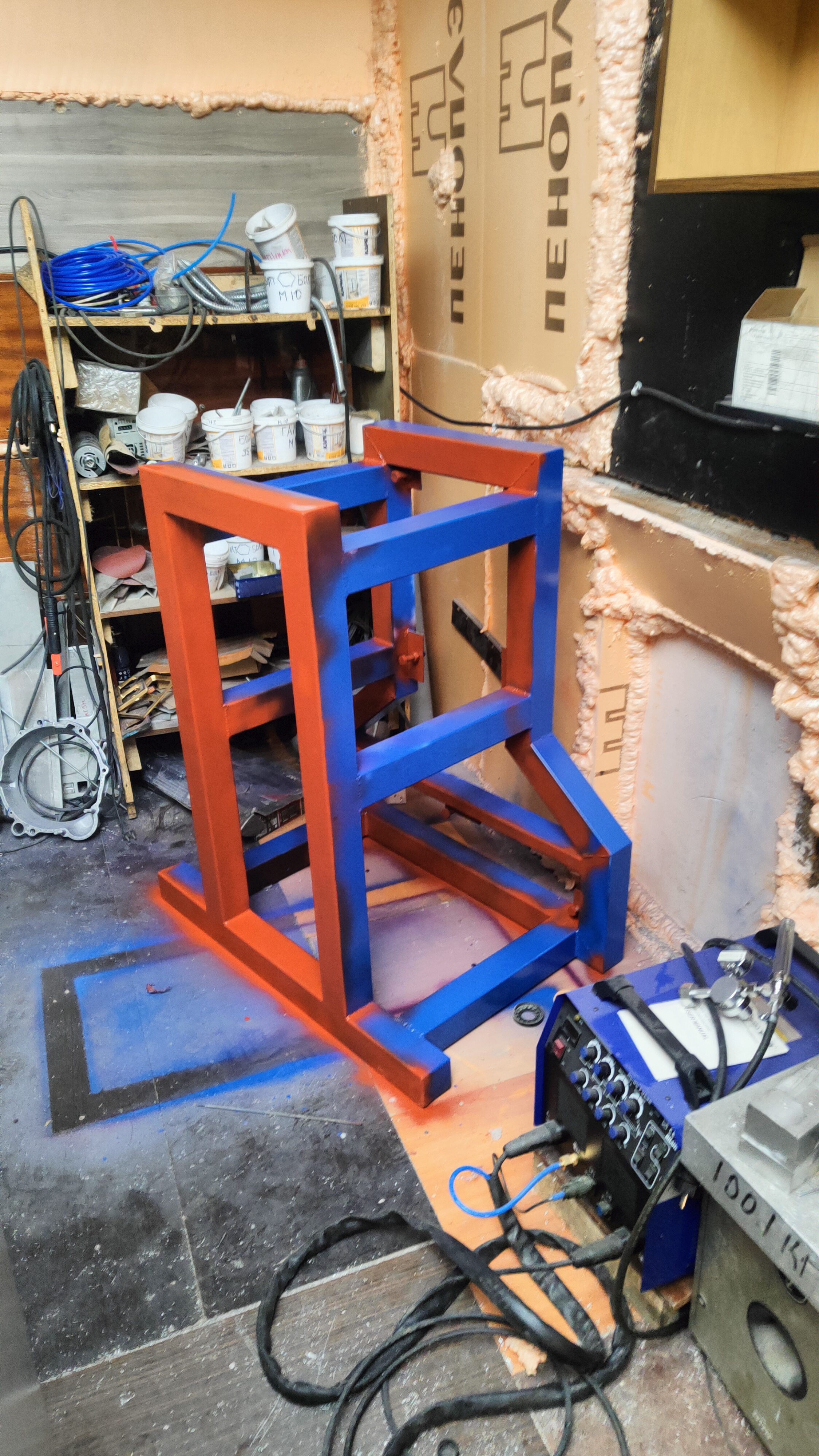

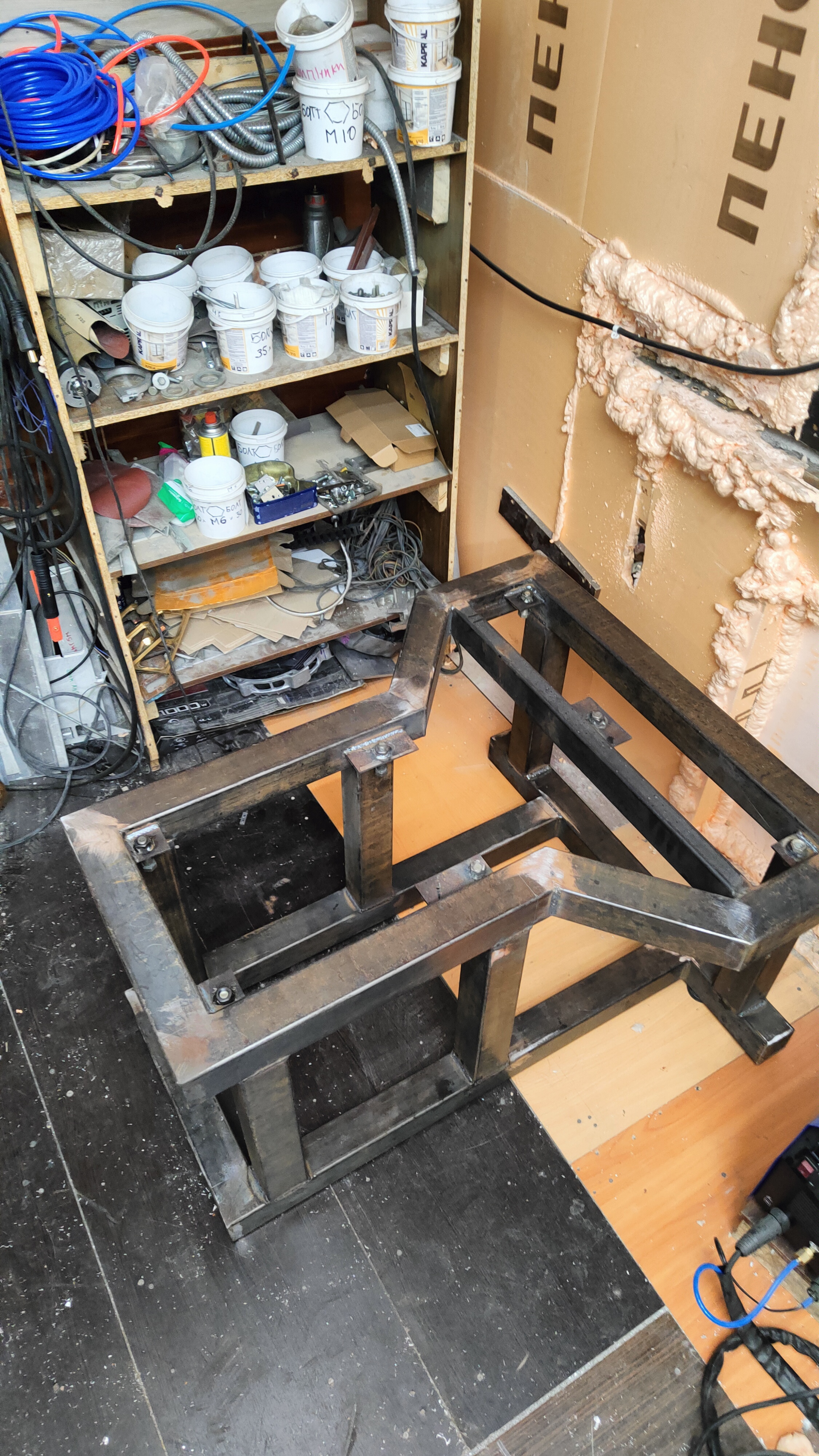

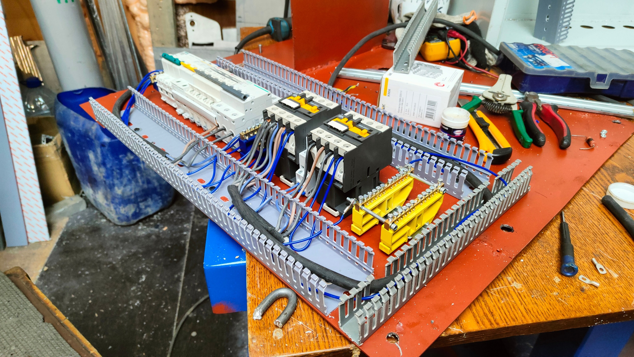

Старт строительства. Готов постамент, на очереди шкаф с электрикой, на этот раз в шкафу будет все и сразу и пневматика и низковольтная электроника и высоковольтная, включая частотник. Мостараюсь сделать более мобильный станок для возможности переезда в будущем.

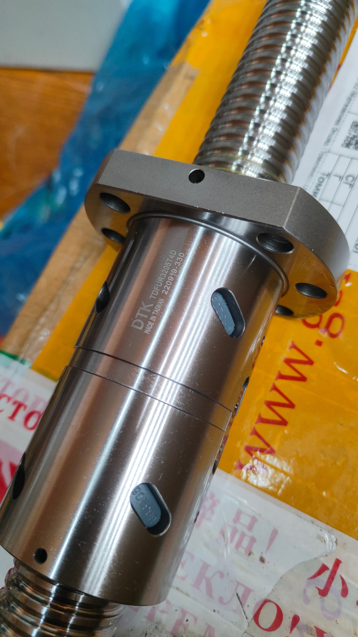

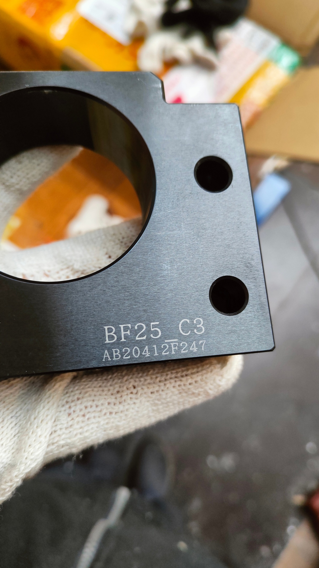

Пока полным ходом идет сборка шкафа, приехало почти все добро с китаю. Радости , конечно, полные штаны, все такое крутое шлифованное , в ароматной консерве, никогда я себе не мог такого позволить, купить все с3 класса точности, вплоть до упорных узлов, знаю тут могут закидать помидорами, мол это борщ уже, но кто-нибудь вообще щупал с3 опоры? :freak:

sinkacnc
Сообщения: 127
Репутация: 38
Настоящее имя: Alexey
Re: Долгострой по металлу 700*700 из глыб люминя
Сообщение sinkacnc »
А бывают с3 винты размера 1204?
