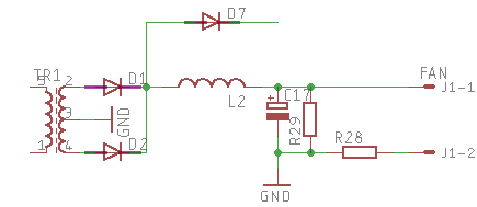

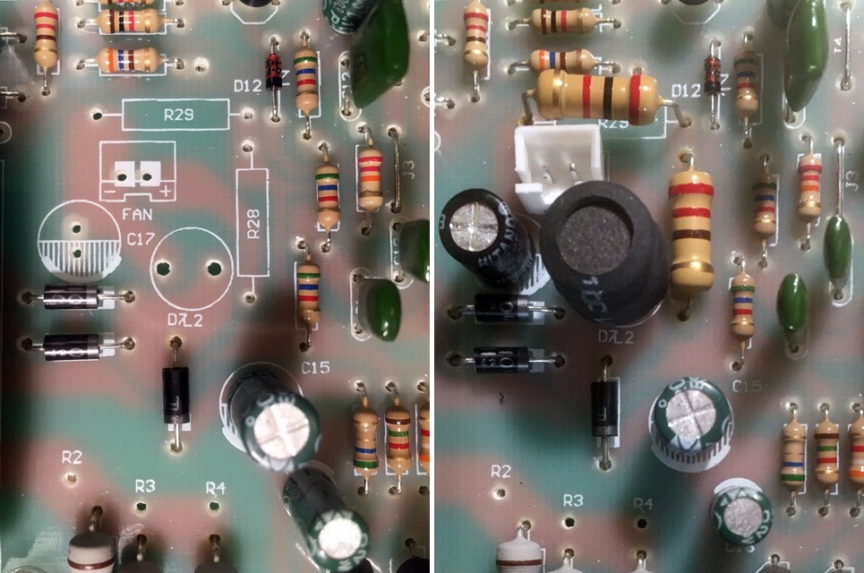

Ну что, реализовал я задумку китайских инженеров.
0.jpg (2205 просмотров) <a class='original' href='./download/file.php?id=209359&mode=view' target=_blank>Загрузить оригинал (204.23 КБ)</a>
Однако ЭТО ПОЛНОЕ ФИАСКО, БРАТАН! (с)
При подключении вентилятора, напряжение на конденсаторе С17 проседает с 16v до 5v!
И что это, я спрашиваю?
Я опирался на идею, что китайские инженеры все спроектировали по уму, но из соображений экономии часть схемы не стали реализовывать.
А в реальности?

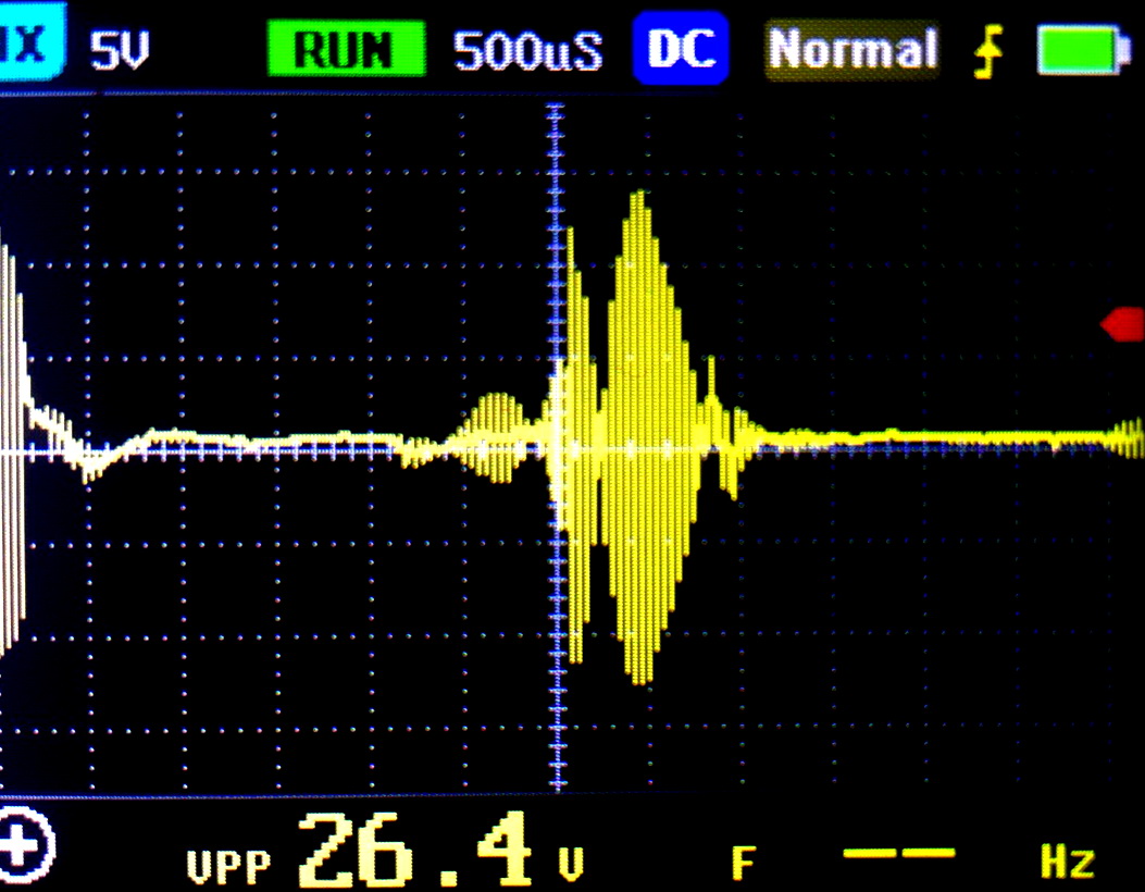

Я снял осциллограмму напряжения между выводами 2 и 4 трансформатора.
И вот, что на нем:
photo_2023-09-22_22-12-08.jpg (2205 просмотров) <a class='original' href='./download/file.php?id=209361&mode=view' target=_blank>Загрузить оригинал (196.94 КБ)</a>
И как на это предполагалось повесить нагрузку? Ну, питание м/с ШИМ-контроллера - это еще куда ни шло, она небось микроамперы потребляет. А откуда здесь взять напряжение для моторчика?..
Kost_irk
Сообщения: 838
Репутация: 194
Откуда: Иркутск
Сообщение Kost_irk »
У вас БП без нагрузки работает, вот шимка и генерит с перерывами. Под нагрузкой там совсем другая картина будет. Слепо доверять китайским инженерам не стоит, все эти блоки схемотехнически копия древнего meanwell, но для экономии китайцы пробуют менять схемы всяких дополнительных вещей, типа питания вентиляторов, и не всегда делают это грамотно.
