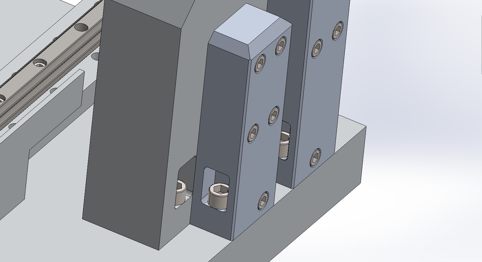

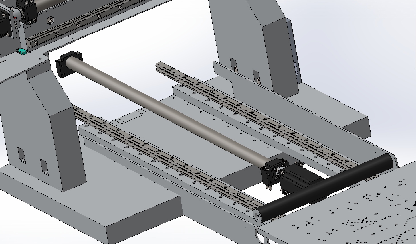

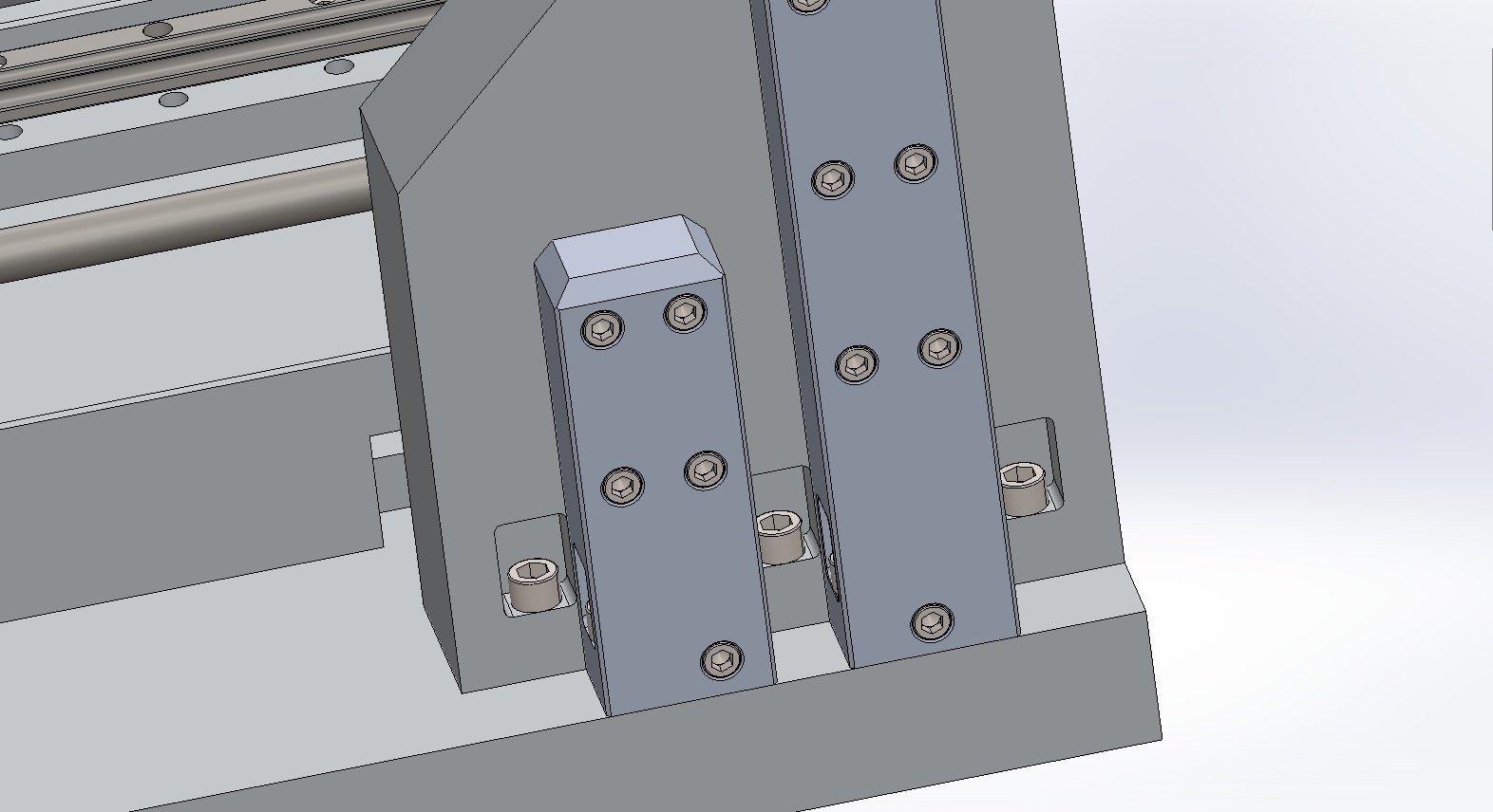

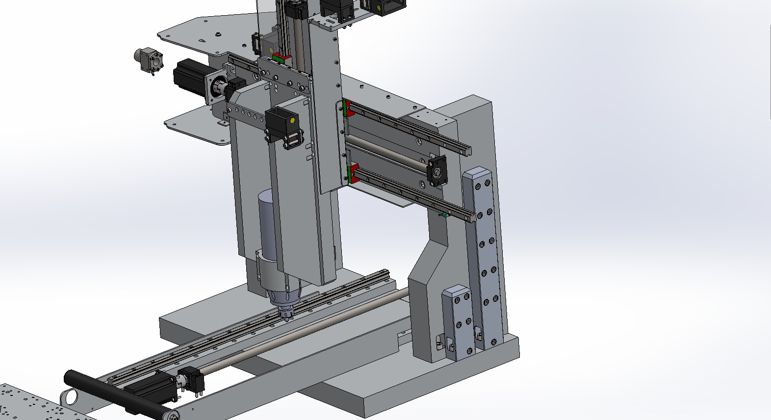

Перелопатил я в очередной раз станину и теперь основание будет из одного большого куба квадратного 70мм плиты, далее снизу возможно что то еще добавлю может или притяну ее при монтаже станка на собранный каркас жесткости, посмотрим. На сегодня лишь додумал крепления колонн к основанию, вроде неплохо и жирно вышло, болтами м16. Колонны из 90мм плиты.
8jzpqsZHOp8.jpg (4650 просмотров) <a class='original' href='./download/file.php?id=208980&mode=view' target=_blank>Загрузить оригинал (185.84 КБ)</a>
kRsYaNA6Oqg.jpg (4650 просмотров) <a class='original' href='./download/file.php?id=208982&mode=view' target=_blank>Загрузить оригинал (264.5 КБ)</a>
qN4alHTwhM8.jpg (4650 просмотров) <a class='original' href='./download/file.php?id=208983&mode=view' target=_blank>Загрузить оригинал (201.3 КБ)</a>
Примеряюсь так же по швп пока, Есть мысли бухнуть туда 40 швп, по совету Фрезерюги решил швп на этот раз пожирнее пехнуть.

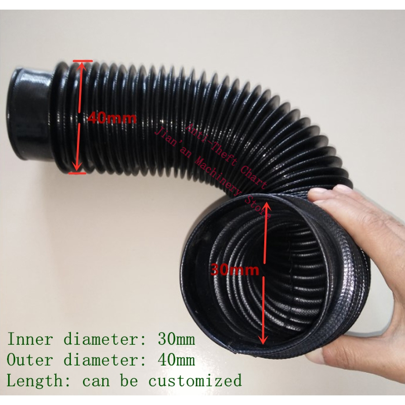

Я тут на али еще нашел интересную штукуhttps://aliexpress.ru/item/100500156292 ... 7108or55uS
кто нибудь юзал такую защиту швп, мне кажется она на 100% может избавить швп от пыли в отличие от той же рулонной защиты и любой другой, вопрос только в том не будет ли она сама создавать лишней пыли от собственного износа в процессе использования.
