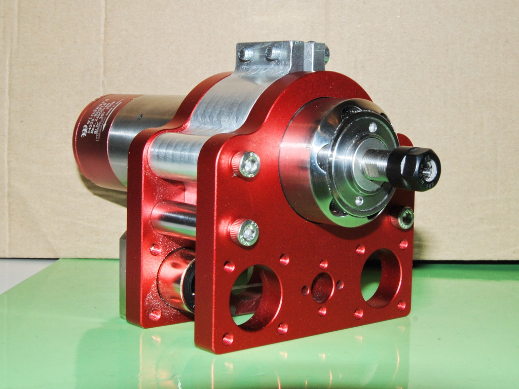

Я тоже озадачен вопросом, как исправить неправильное зажатие шпинделя, если оно существует, а весь узел выглядит вот так:

Курдль писал(а): 22 мар 2022, 16:10 Я тоже озадачен вопросом, как исправить неправильное зажатие шпинделя, если оно существует, а весь узел выглядит вот так:
Расточить посадку под шпиндель.
Выравнивать:
Подкладками между шпинделем и корпусом.
Сделать регулируемые упоры на резьбе.
Либо переделать крепление шпинделя на регулируемое.

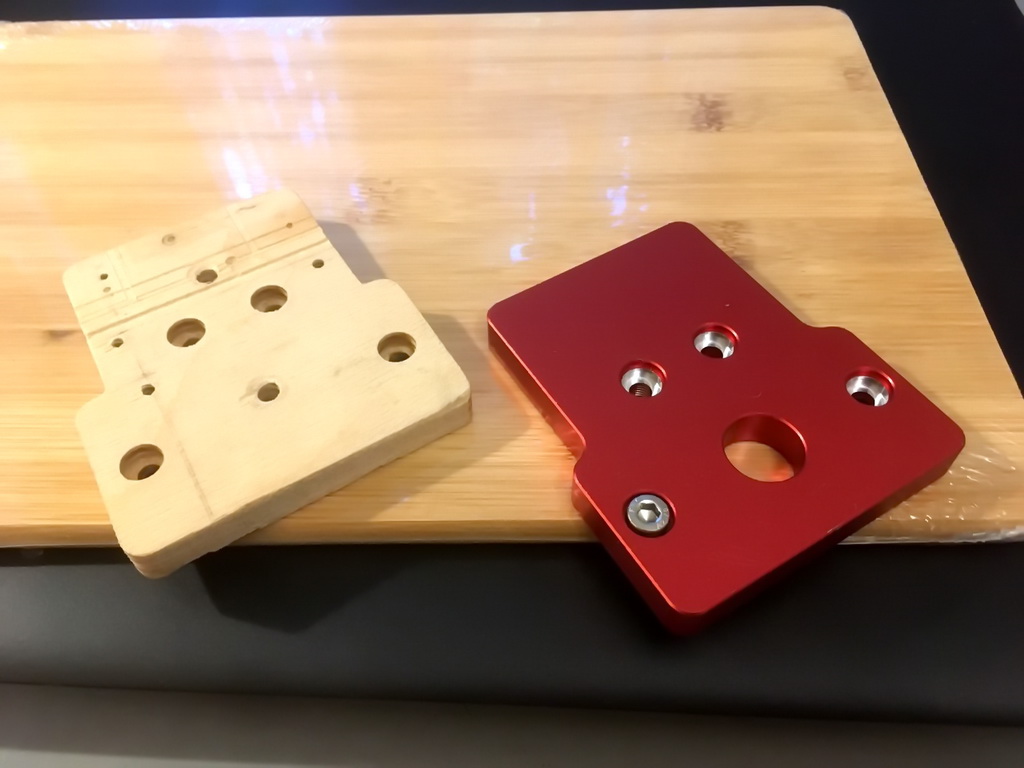

Что-то я утомился от торчащих снизу каретки винтов и заглубил их заподлицо. А то у станка и так "пропускная способность" ни к черту, а тут еще 3 мм теряешь!
Выфрезеровал в нижней панели каретки углубления для головок на 3 мм. Правда для этого пришлось по-быстрому изготовить фанерный временный заменитель этой панели (ну и что, делают же станки полностью из фанеры!).

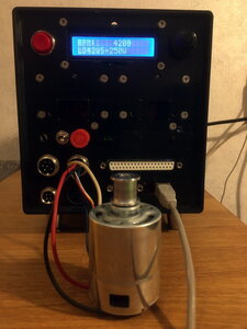

Привет всем!

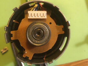

Нуждаюсь в совете для принятия решения: можно ли применить контроллер от одного моторчика для другого?
1. Имею моторчик от робота-пылесоса "Nidec": https://aliexpress.ru/item/1005002000029829.html
Он вентильного типа (BLDC с датчиками Холла) и поставляется с собственным контроллером.
Номинальное напряжение питания 21.6В.
2. Имею BLDC-контроллер на 500Вт / 24В, успешно используемый мной для шпинделя LD42WS-250W.
Хотел к нему и подключить моторчик Nidec, но оказалось, что датчики Холла на Nidec запитаны от 3В (и коммутируют на выходе, соответственно 3В), а BLDC-контроллер выдает на питание датчиков 5В и столько же принимает от них на вход.
Интегральные датчики Холла, зверушки вроде бы неприхотливые. Те, что я использовал как концевики, могут питаться от 3В до 12В.
Но кто ж знает, что кроме датчиков на плате внутри мотора? (Я её ведь вытаскивал, но поленился сфоткать со стороны монтажа). Вроде кроме датчиков, только несколько простых навесных элементов типа резисторов и кондёров. И как быть? Или не быть?.. :/
Nidec_Hall_PCB.jpg (823 просмотра) <a class='original' href='./download/file.php?id=204366&sid=629709e6b70d080b32df99546f2c653c&mode=view' target=_blank>Загрузить оригинал (131.38 КБ)</a>

Может быть пригодится: https://aliexpress.ru/item/100500200495 ... _id=229159 . В комментарии есть ссылка на микросхему драйвера родного контроллера Rohm BD63000MUV. В даташите есть типовая схема включения https://pdf1.alldatasheet.com/datasheet ... 00MUV.html .

Курдль писал(а): можно ли применить контроллер от одного моторчика для другого?
Испытано: можно. Заработал от моего универсального ящика. Причем я изменил направление вращения, поменяв местами фазы и поменяв местами провода датчиков.
Правда не было времени часа 2 погонять его.
Однако на высоких оборотах безбожно греется, несмотря на установленную мной внутрь крыльчатку.
Придется снаружи еще мощный радиатор обеспечивать. На 8400 об/мин почти не греется.
На тахометре указаны обороты в 2 раза ниже, т.к. он у меня настроен под LD42WS-250, а у того магнитных полюсов в 2 раза больше.

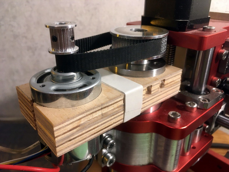

Привет!
Кто знает, какое натяжение должно быть у зубчатого ремня?
А то я в процессе реализации своей идеи с приводом механического шпинделя обнаружил проблему, что этот чёртов ремень, оказывается, нифига не растягивается :D И разница в десятые миллиметра между шкивами значительно отражается на его натяжении.
Буквально разница в 0.5 мм значит либо "болтается" либо "хрен наденешь!" :D
Так что предложения типа viewtopic.php?p=626229#p626229 а тем более viewtopic.php?p=626273#p626273 не сработают.
Хорошо, что я сначала сделал прототип кронштейна из фанеры, а то сейчас бы тибидохался над вопросом "как натянуть сову на глобус?" :D
Nidec_Clamp.jpg (704 просмотра) <a class='original' href='./download/file.php?id=204465&sid=629709e6b70d080b32df99546f2c653c&mode=view' target=_blank>Загрузить оригинал (157.82 КБ)</a>
А что мешает подпружиненный ролик поставить, или ролик с эксцентриком? 8 минута
https://www.youtube.com/watch?v=_ZUm34xyyV8

xenon-alien писал(а): А что мешает подпружиненный ролик поставить, или ролик с эксцентриком?
Не хочется усложнять конструкцию. Также придется заказывать этот ролик, ждать доставки.

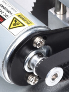

У меня есть настольная циркулярка, в ней такой же ременный привод, без дополнительных роликов: Изображение
И эксплуатируется очень давно, без каких либо подтяжек.
Cvazist
Сообщения: 950
Репутация: 97
Сообщение Cvazist »
Курдль писал(а): 11 авг 2022, 08:39 У меня есть настольная циркулярка, в ней такой же ременный привод,
Это же карманная циркулярка , а не настольная :lol:
А что на ней пилить?
У ней есть регулировка натяжения ремня, овальные отверстия в плите крепления двигателя.
Screenshot_20220811-123815~2.png (649 просмотров) <a class='original' href='./download/file.php?id=204474&sid=629709e6b70d080b32df99546f2c653c&mode=view' target=_blank>Загрузить оригинал (1.05 МБ)</a>

Cvazist писал(а): У ней есть регулировка натяжения ремня, овальные отверстия в плите крепления двигателя.
Есть, но я им ни разу не воспользовался. Значит можно выбрать оптимальное натяжение и не вмешиваться.
Cvazist
Сообщения: 950
Репутация: 97
Сообщение Cvazist »
Так там кронштейн пружинит позволяя натянуть ремень, а фанера нет, толстовата.
