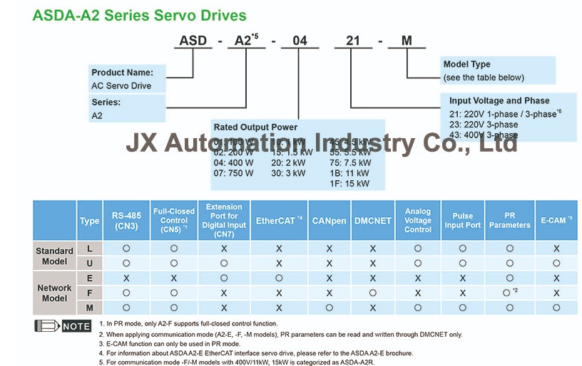

Shuric писал(а): как то не вижу смысла заморачиваться с этим езеркатом.
а я таки хотел обратить твое внимание на вот это ......
драйв.jpg (2541 просмотр) <a class='original' href='./download/file.php?id=203789&sid=f16103f0e0b81e635ecf7ae47c03e8c5&mode=view' target=_blank>Загрузить оригинал (318.34 КБ)</a>
догадался что за буковка Е в маркировке?......
А так-то поддержу предыдущего оратора ,лучше средства потратить доведя механику до идеала чем компенсировать огрехи оной линейками.......

niksooon писал(а): а я таки хотел обратить твое внимание на вот это ......
Видел я это дело, но первоначально смутился вот такой картинкой с алика:
asda-a2.jpg (2451 просмотр) <a class='original' href='./download/file.php?id=203834&sid=f16103f0e0b81e635ecf7ae47c03e8c5&mode=view' target=_blank>Загрузить оригинал (114.59 КБ)</a>
и был уверен что А2 с езеркатом без разъема для линеек. Но после вашего коммента решил найти ту картинку и нашел другую, где уже есть в версии езеркат разъем для линейки :hehehe:
asd-a2.jpg (2451 просмотр) <a class='original' href='./download/file.php?id=203833&sid=f16103f0e0b81e635ecf7ae47c03e8c5&mode=view' target=_blank>Загрузить оригинал (113.38 КБ)</a>
Но все равно комплект мотор-драйвер с ном моментом 7нм стоят ок 50тр без тормоза и 60тр с тормозом. Это если ставить напрямую. Ну и это комплект с инкрементальными энкодерами, а китайцы говорили про абсолютные для езеркатных стоек. Уточню у них этот момент. Ну и плюс к стойке надо купить плату езеркат с I/O

Вчера приехали линейки микронные с уци, не на уци, ни на линейках не написано ttl или rs422. На всякий случай решил проверить, спаял на скорую ответвление и подключил к ослику.
20220628_155856.jpg (1855 просмотров) <a class='original' href='./download/file.php?id=203853&sid=f16103f0e0b81e635ecf7ae47c03e8c5&mode=view' target=_blank>Загрузить оригинал (1.85 МБ)</a>
Все отлично, даже референтную метку нашел, примерно в середине линейки. Ширина метки 33 микрона.

Помучал я еще на алике представителя SZGH (он же клон Newker, хотя еще хз кто чей клон). Общаюсь с ними по ватсапу.
Там окончательно подтвердили что, нет коррекции положения в реальном времени по сигналам обратки. Только есть коррекция предустановленная (люфт и неравномерность винта). Хотелось конечно попробывать версию с Ethercat, но боязно быть первопроходцем. Тем более что дельтовские привода либо сетевые либо импульсные. Было бы и то и то, то страху было бы меньше, попал бы чисто на контроллер(если не смог бы настроить), а тут еще и на драйверы попадаю).
По комплектам драйвер-мотор в связи с нынешним курсом остановился на ASD-A2-1521-L+ ECMA-E11315RS 2шт (на осьХУ) ASD-A2-1521-L + ECMA-E11315SS на ось Z. Стоит порядка 145тр с доставкой. Естественно в варианте импульсном. Можно XY поменять на комплект ECMA-G11306RS+ASD-A2-0721-L (У niksooon такой же, только драйвер серии B2) то общий комплект будет дешевле на 150$.
Если рассматривать сетевые то комплект ASD-A2-1521-E + ECMA-E11315RS 2шт на оси ХУ и на Z ASD-A2-1521-E + ECMA-E11315SS 1шт будет порядка 160тр. Можно сэкономить и на ХУ воткнуть ASD-A2-0721-E +ECMA-G11306RS то экономим 200$ на общем комплекте.

Shuric писал(а): Только не пойму почему их клоны (ньюкеры) разделили на инкрементальные контроллеры и абсолютные, если с энкодеров выходы в них не заходят? Чтото я уже с ними в этом вопросе запутался.
У меня складывается такое впечатление ,что отличия попросту в предустановленных настройках,набору необходимых макросов и содержимого ПЛК........
