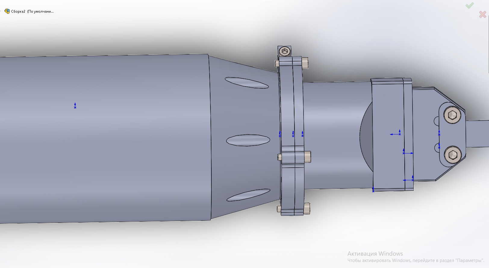

Ну вобщем пришло время двигаться дальше. Автосмена . Если делать станок с автосменой то надо сначала эту самую автосмену отработать уже на готовом станке а значит план действий такой . Покупаю шпиндель с автосменой и делаю автосмену на уже имеющемся станке. Далее со всеми доработками вношу уже ее в проект нового станка. Посоветуйте что можно сейчас прикупить хорошего тыщ так за 150 +-30 на 40 конусе 5.5 квт 18к об. Хоть на том же али если брать.
Ну и к слову решил спроектировать приспособу универсальную будерброд, для установки на шпиндель разной приблуды, будь то прорубные резцы или лазерный гравер или что угодно. Пока задача нарезка шпоночных пазов в отверстиях, а дальше посмотрим.
