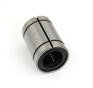

ddovod
Сообщения: 59
Зарегистрирован: 12 июл 2021, 13:33
Репутация: 45
Настоящее имя: Давид
Сообщение ddovod »
igor_kovchegin писал(а): ↑ заменить эти подшипники на фирмовые
Если немного поколхозить (разрезать втулку, в которую вставлен подшипник, вдоль, а также сделать стяжку), то вот такие должны решить большинство проблем с направляющими и выборкой люфта в них
full_LM-AJ2.jpg (985 просмотров) <a class='original' href='./download/file.php?id=200313&sid=7b64179b8440ff4afb92bd3ff6cc388f&mode=view' target=_blank>Загрузить оригинал (113.92 КБ)</a>
