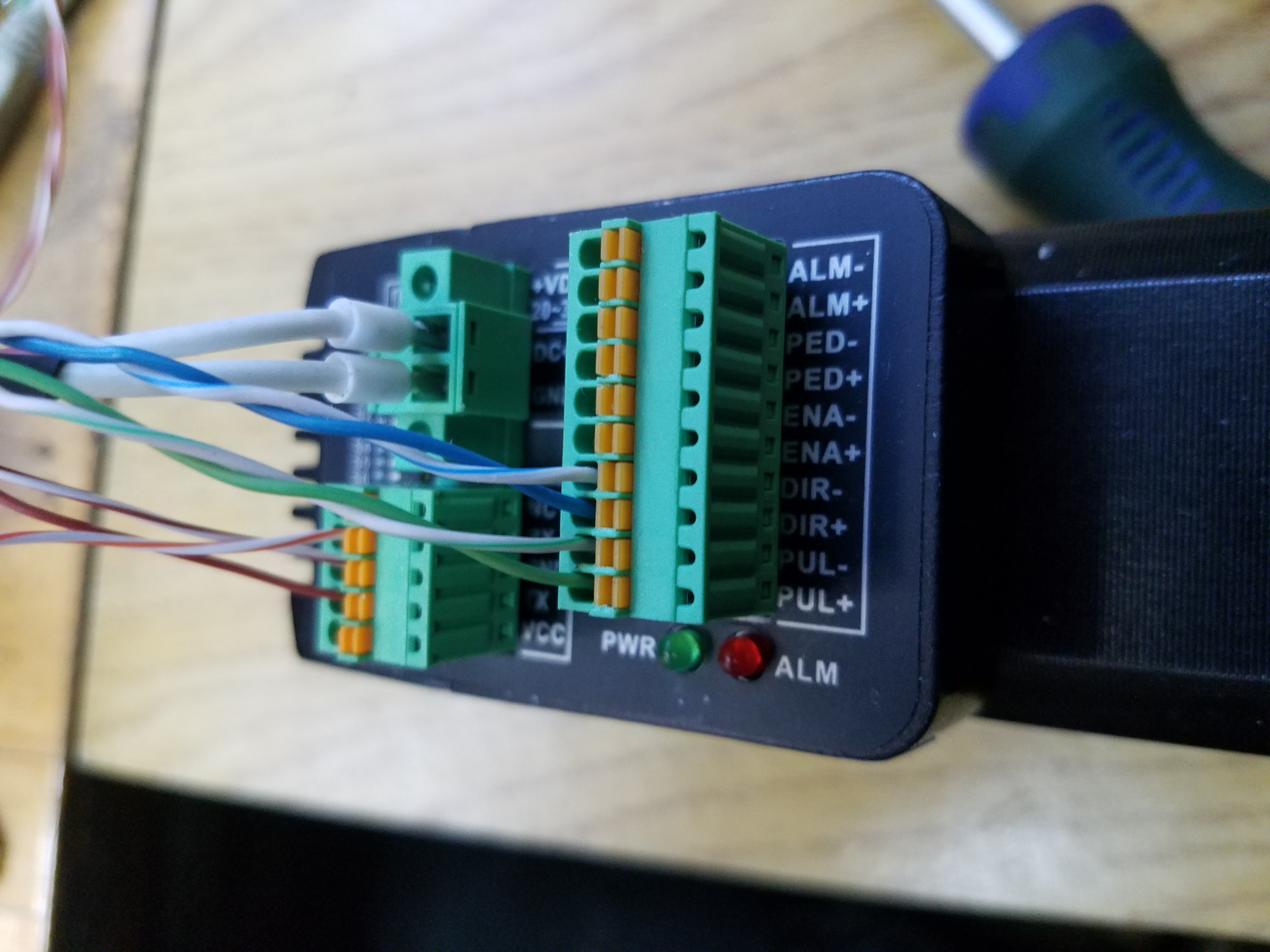

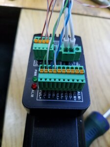

smmlg8898
Сообщения: 11
Зарегистрирован: 01 дек 2021, 06:47
Re: Смещение от траектории движения фрезы при выполнении УП
Сообщение smmlg8898 »
Kost_irk писал(а): ↑03 дек 2021, 11:11 20211203_160717.jpg
Смысл в том, чтобы сделать примерно так. Каждый сигнальный провод перевит со своей землей, при этом исключаются синфазные помехи. Со стороны платы все белые провода соединяются с земляной клеммой (если нет одельных клемм под разные земли)
Посмотрели, как соединены контакты. Получается, что PUL- драйвера соединен со STEP-, DIR- с DIR-, а PUL+ и DIR+ драйвера с +5V на плате...
Примерно, как на этой схеме
При этом на плате, у группы контактов драйвера нет клеммы земли. Как то по другому надо переделать схему подключения?
Kost_irk
Сообщения: 838
Репутация: 194
Откуда: Иркутск
Сообщение Kost_irk »
Значит цепляйте белые провода к питанию, это ничего не меняет.
