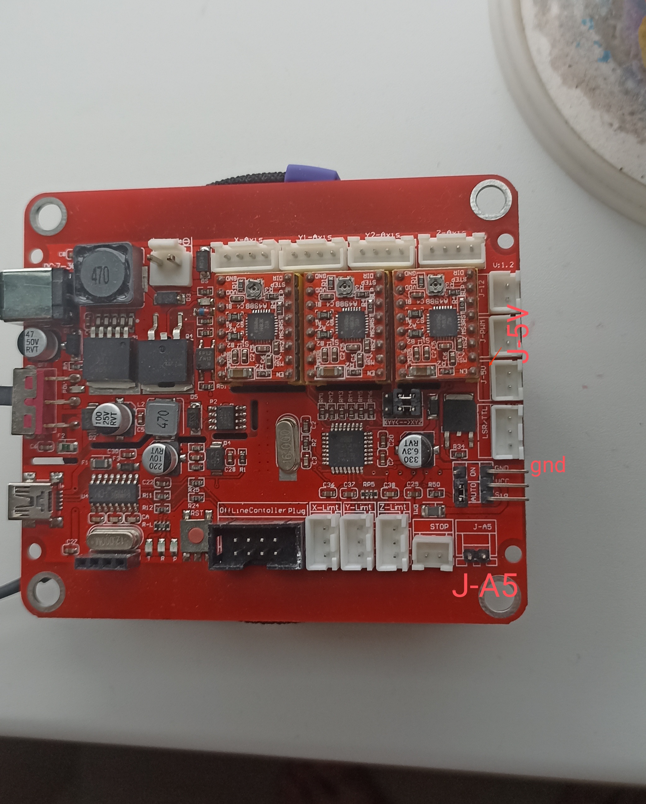

Всём Здравствуйте, имеется станок cnc1310, купил к нему новую плату, меня интересует подключение z-щупа к плате, для съёма карты высот через программу grbl, есть такая плата и контакты на ней, куда паяться что бы всё получилось? Спасибо. Если раньше на плате была ардуино и можно было припаять контакты по схеме а5 5v и землю через резистор, то тут ардуино нет.
