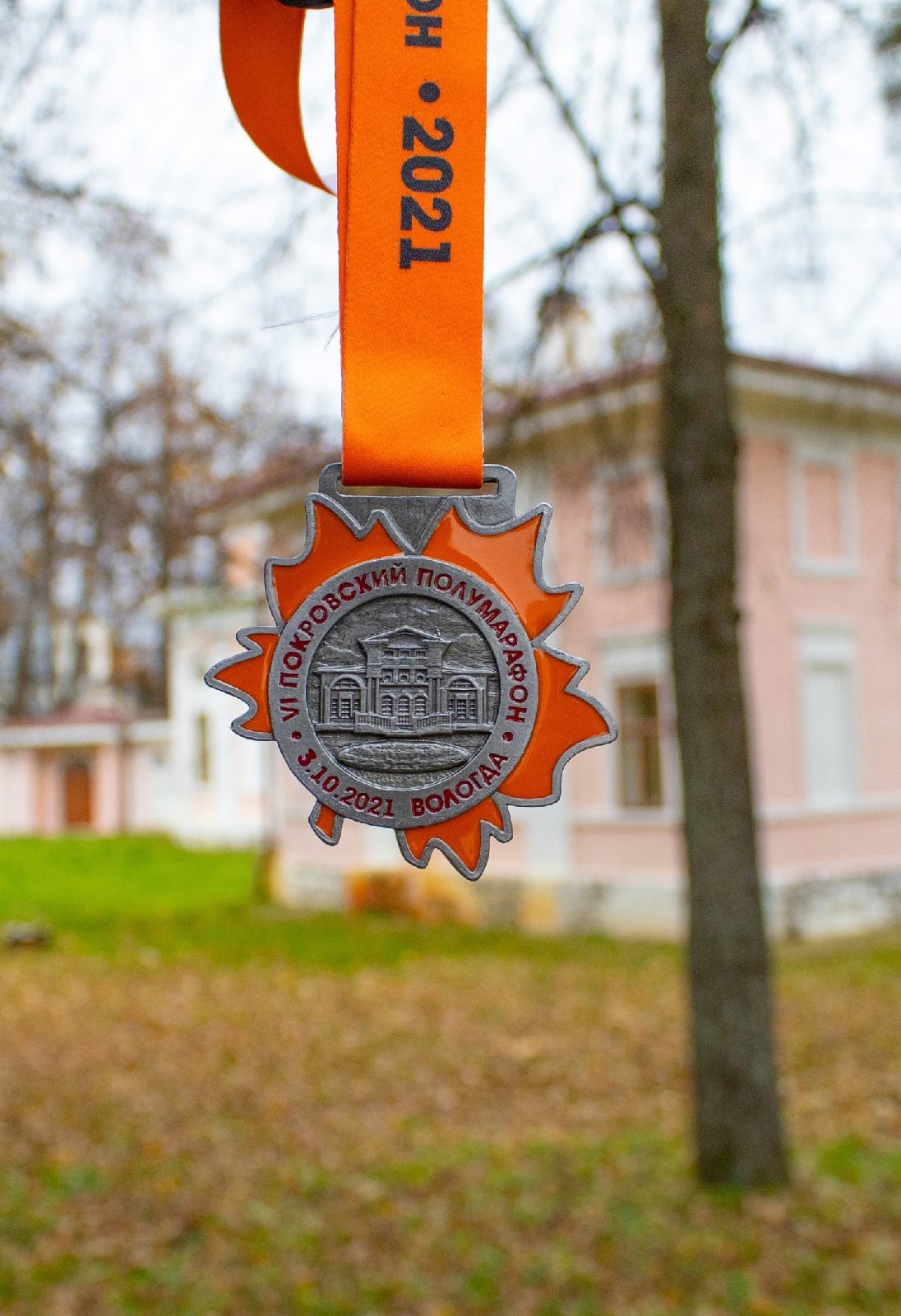

VeterMir писал(а): ↑ Расброс +-0,3мм, медали литые.
Вы хоть скажите, из какого они материала. Для гравировки нормальная глубина 0.07-0.15мм. вот и подумайте, если разброс толщины самой заготовки до 0.5мм - что вы получите на выходе, если оператор не будет понимать, что происходит 🤷

igor_kovchegin писал(а): ↑ Вы хоть скажите, из какого они материала.
Знал бы я ещё...
Мягкий металл, ножом режется спокойно кромка.
Прицеплю даже фоточку, они все с эмалью на лицевой части, а вот тыльную как раз и надо пустить под гравировку. На фото лакированная.

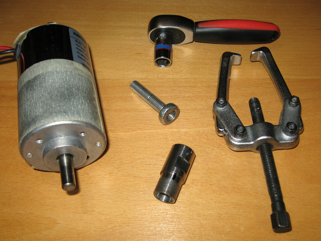

kfmut
Сообщения: 922
Репутация: 147
Откуда: г.Тверь
Сообщение kfmut »
VeterMir писал(а): ↑ А какие там проблемы, точнее чем снимать то, чтоб не погнуть?
Там часто посадка патрона на вал с задорным натягом, поэтому проще всего патрон срезать. Новый патрон надо напрессовать, а потом если "повезёт", то и прошлифовать внутренний конус под цангу. Хотя кто-то писал, что получалось и легко снять патрон с вала :wik:

VeterMir писал(а): ↑ Мягкий металл, ножом режется спокойно кромка.
На вид похоже на силумин.. по идее должно легко гравироваться, но возможно из-за мягкости будут заусенцы оставаться. Надо подбирать режим

Сообщение kfmut »
igor_kovchegin писал(а): ↑ Я снял вообще элементарно, и надел обратно относительно легко...
"Не может же везти исключительно не мне!", подумал я и взял недавно зашелестевший шпинделёк для "печаток" :hehehe:
IMG_0001spn.JPG (1717 просмотров) <a class='original' href='./download/file.php?id=199372&mode=view' target=_blank>Загрузить оригинал (381.91 КБ)</a>
Таки да, в сравнении с предыдущим опытом съёмником почти легко стронул патрон, но на валу следы от стопорных винтов практически косметические, может и в этом дело, а не только в посадке отверстия у патрона. Не ожидал, что получится стянуть, даже положение патрона относительно вала забыл промаркировать. В общем, 1 из 3-х у меня :eh:
