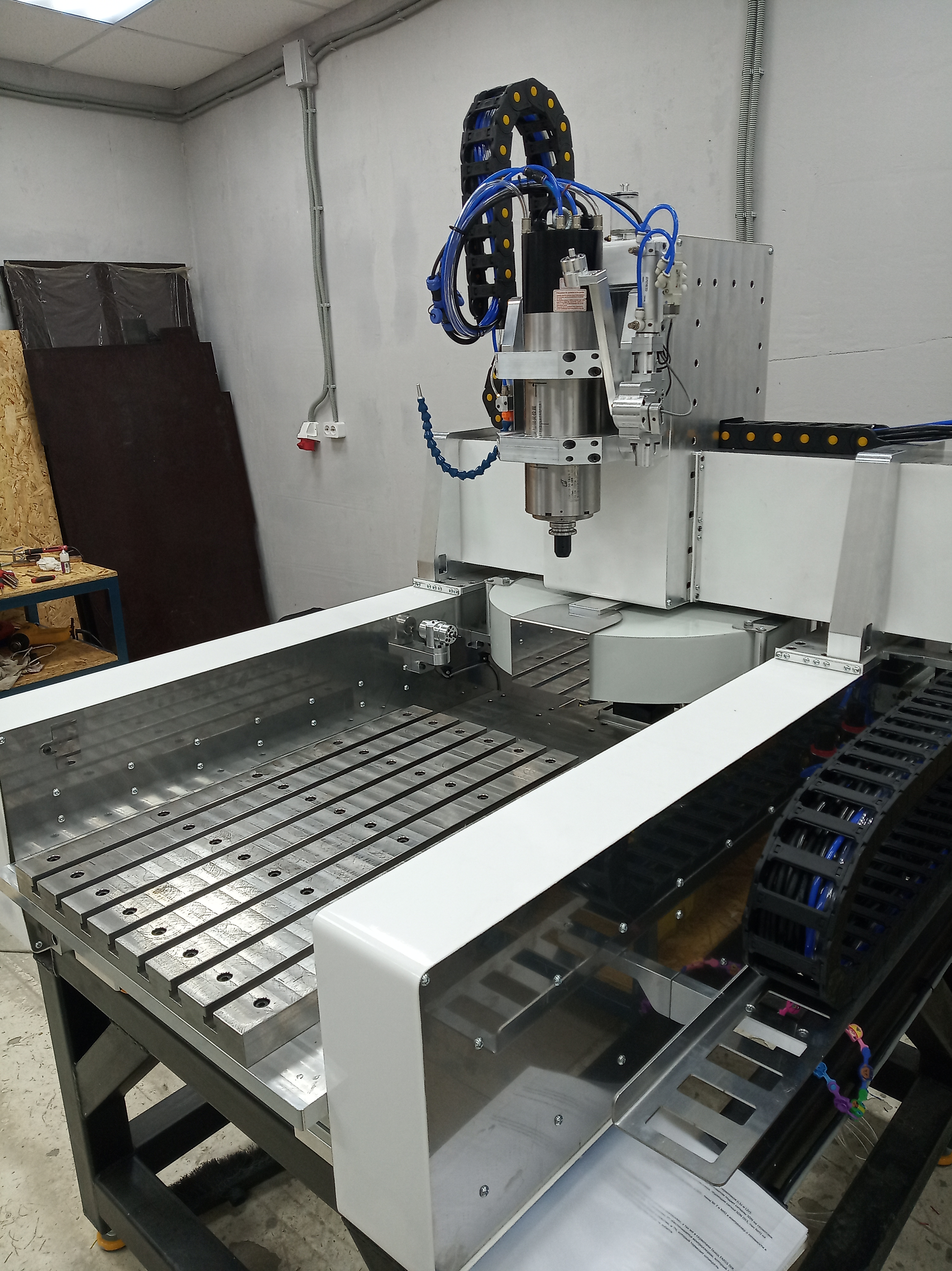

То есть у тебя на задней части портала стоит радиатор, через который кулеры сосут воздух - это значит нормально, ничего не забивается и говнищем не засираецца?)
У тут типа трубки некрасиво!
Макс, не смеши)
На моем станке так же некоторые компоненты, в том числе и пневмораспределители с трубками, кабелями, линейкой стоят тут же на боковине, никаких проблем нет, не надо выдумывать.
Да, стружка туда долетает, но не в таком большом количестве, и от того, что она там лежит - не меняется ничегошеньки, и ни одной проблемы от этого не появляется.
На вкус и цвет все фломастеры вообще разные, я не считаю, что пневматика в этом месте - лютый зашквар.
И городить какие-то доп.щиты пневматические, либо пытаться распихать все это добро куда-то под защиту, где это не входит и вообще будет не к месту, я не хочу.
Сомневающимся, что в шпинделе есть отдельный разъем для пневмоуплотнения подшей, могу только порекомендовать поискать об этом инфу у хан-ки, ну или если лень, то поверить мне на слово))
Re: Портальник 700*500 с АТС
в плане засираемости не страшно. но вид портит сильно. согни хотябы коробушку из тонкой нержи и прикрой. у меня с зади портала тоже по сути на улице но в коробочке которая все сопли трубок прикрывает.

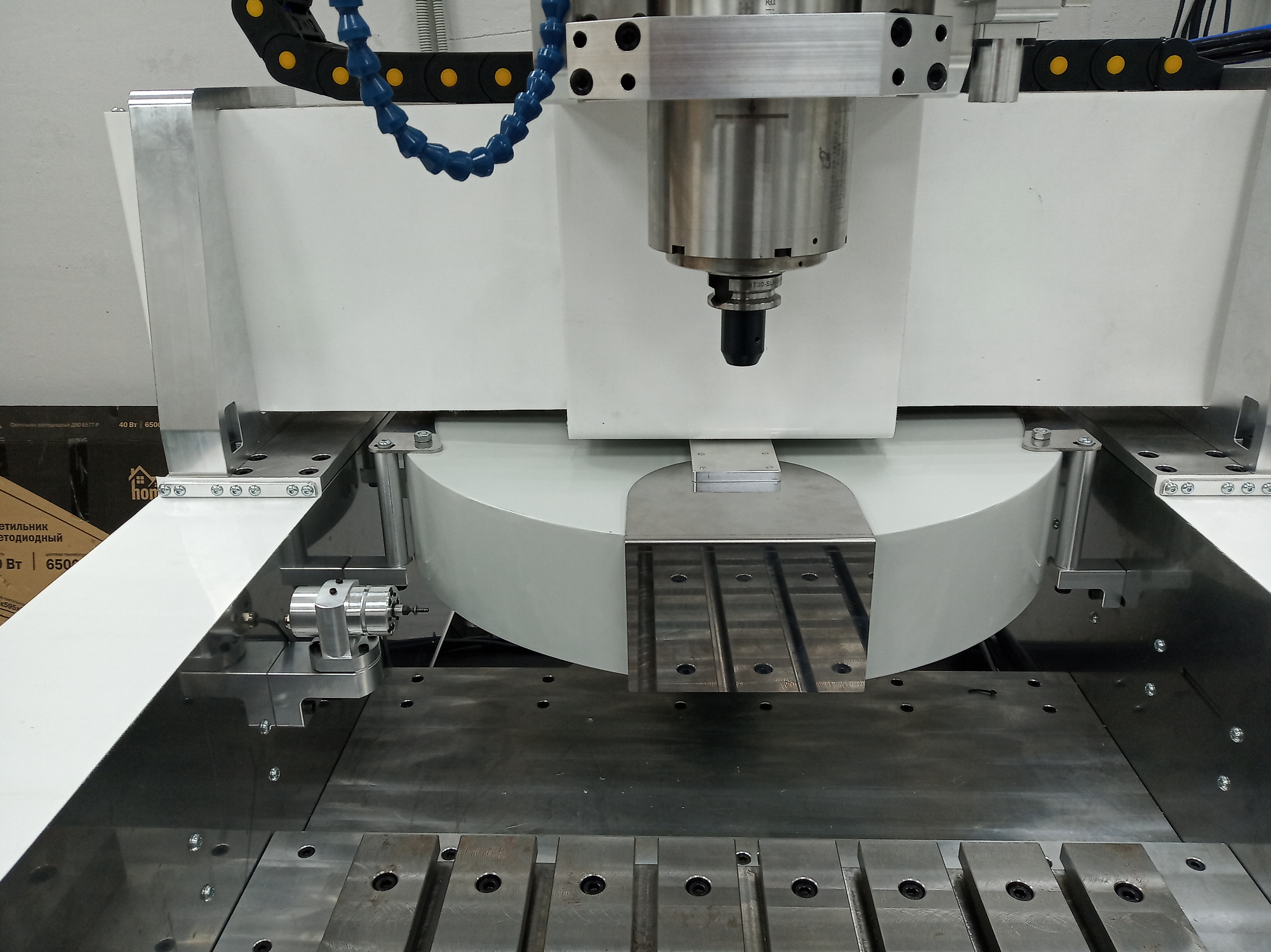

дело движется понемногу.

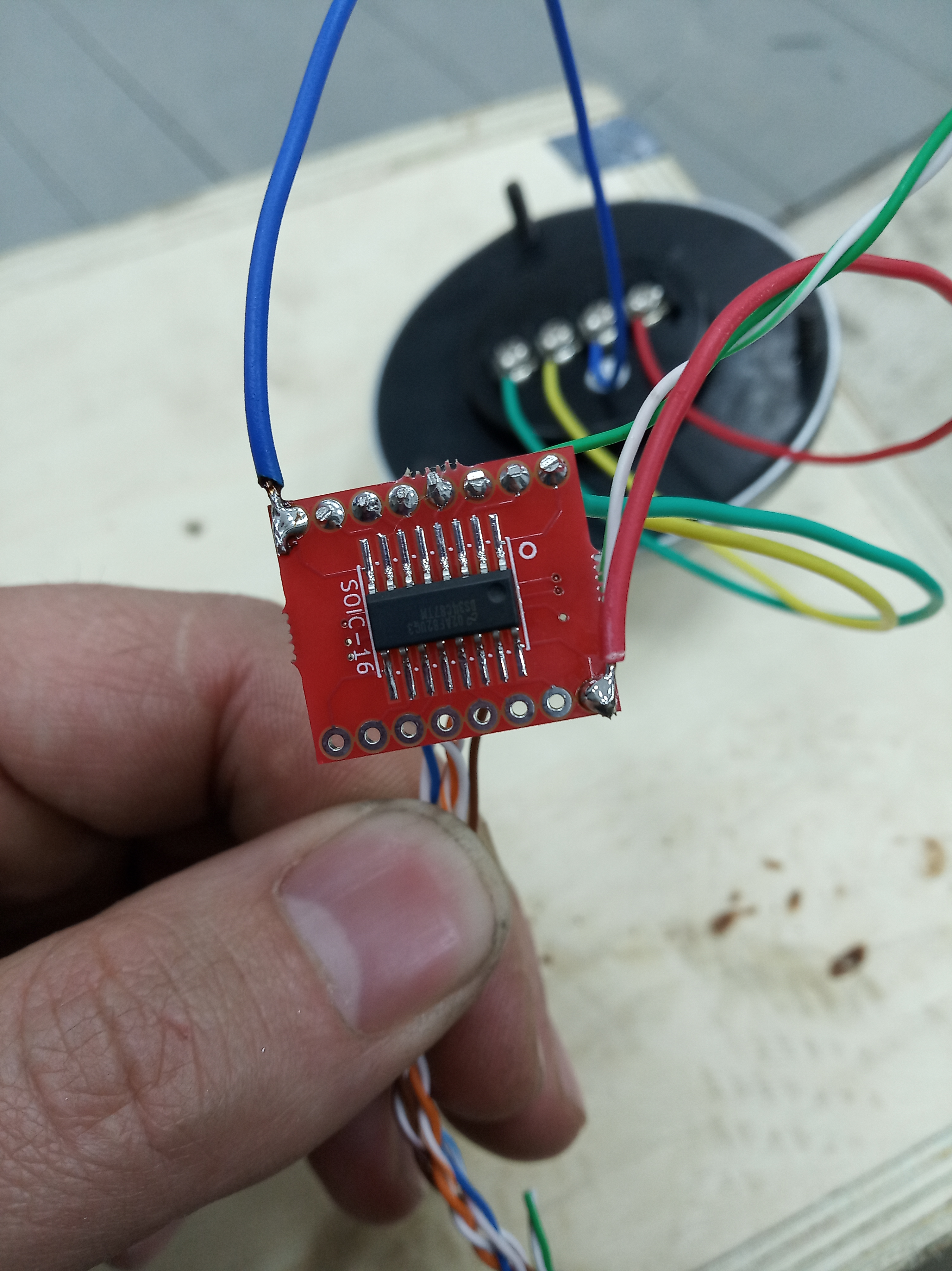

С механикой почти закончено, осталась юстировка по сути.
Станочек шаволится, мигает, крутится и т.д....)
Несколько последних дней разбирался с настройкой автосмены, большое спасибо Фрезерюге, за то, что поделился своими наработками по этой теме на муцнц, а так же Сергею (разработчику), что помог подправить некоторые моменты.

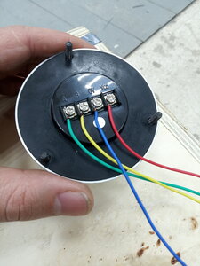

Намахался малость с крутилкой MPG, не проверил, что именно прислали китайцы, а оказалось, что приехал генератор не с тем типом сигнала.
Пришлось паять преобразователь на микросхемке Ds34c87tm, дабы из TTL получить дифсигнал.
По итогу все заработало как надо.

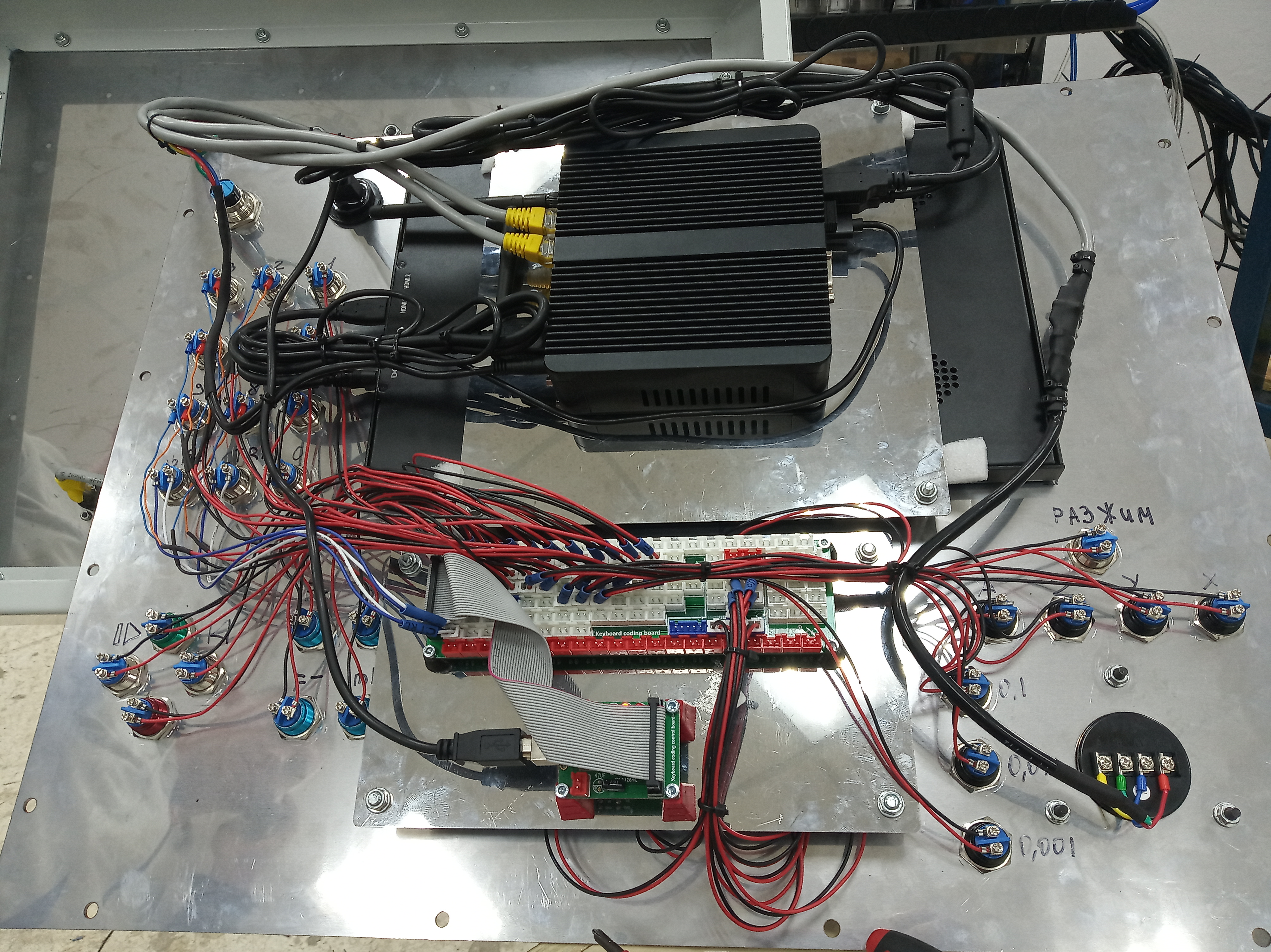

А что за системник? Очень похож на мой...и про клавиатурку вопрос - это аркадный набор? Жду как раз такой. Нормально работает? Не требует специфических дров?
Umnik
Сообщения: 2344
Репутация: 2153
Настоящее имя: Георгий
Откуда: Калуга
Сообщение Umnik »
Kupfershcmidt писал(а): 10 окт 2021, 20:41 А что за системник? Очень похож на мой...и про клавиатурку вопрос - это аркадный набор? Жду как раз такой. Нормально работает? Не требует специфических дров?
комп вот такой:
https://aliexpress.ru/item/33048212204. ... 8315516641
взял 1900 2 LAN
клавиатура вот:
https://aliexpress.ru/item/400020790769 ... 0794511459
клава подключилась без проблем, ничего качать и устанавливать отдельно не пришлось.

Umnik писал(а): 10 окт 2021, 20:52 комп вот такой:
Георгий а плата как я понял myCNC-ET7 и бралась без их компа? Они вроде как за доп цену предлагают Расбери. Это комп с али получше будет ?
Umnik
Сообщения: 2344
Репутация: 2153
Откуда: Калуга
Сообщение Umnik »
Контроллер тут ет10
Да, брал я его без компа
Контроллеры с миниПК я беру обычно на станкочки простые, где ет6 хватает вполне.
Там плата с компом прикручена уже к контроллеру, подсоединена и настроена, подавай 24в на контроллер и все работает.
Я не особо то хакер, но на мой взгляд этот комп с Алика получше будет - у него как минимум нормальный ssd, а не флешка, характеристики вероятно получше.
Ну и что немаловажно - 2 LAN порта, чтобы можно по кабелю сетку сделать.

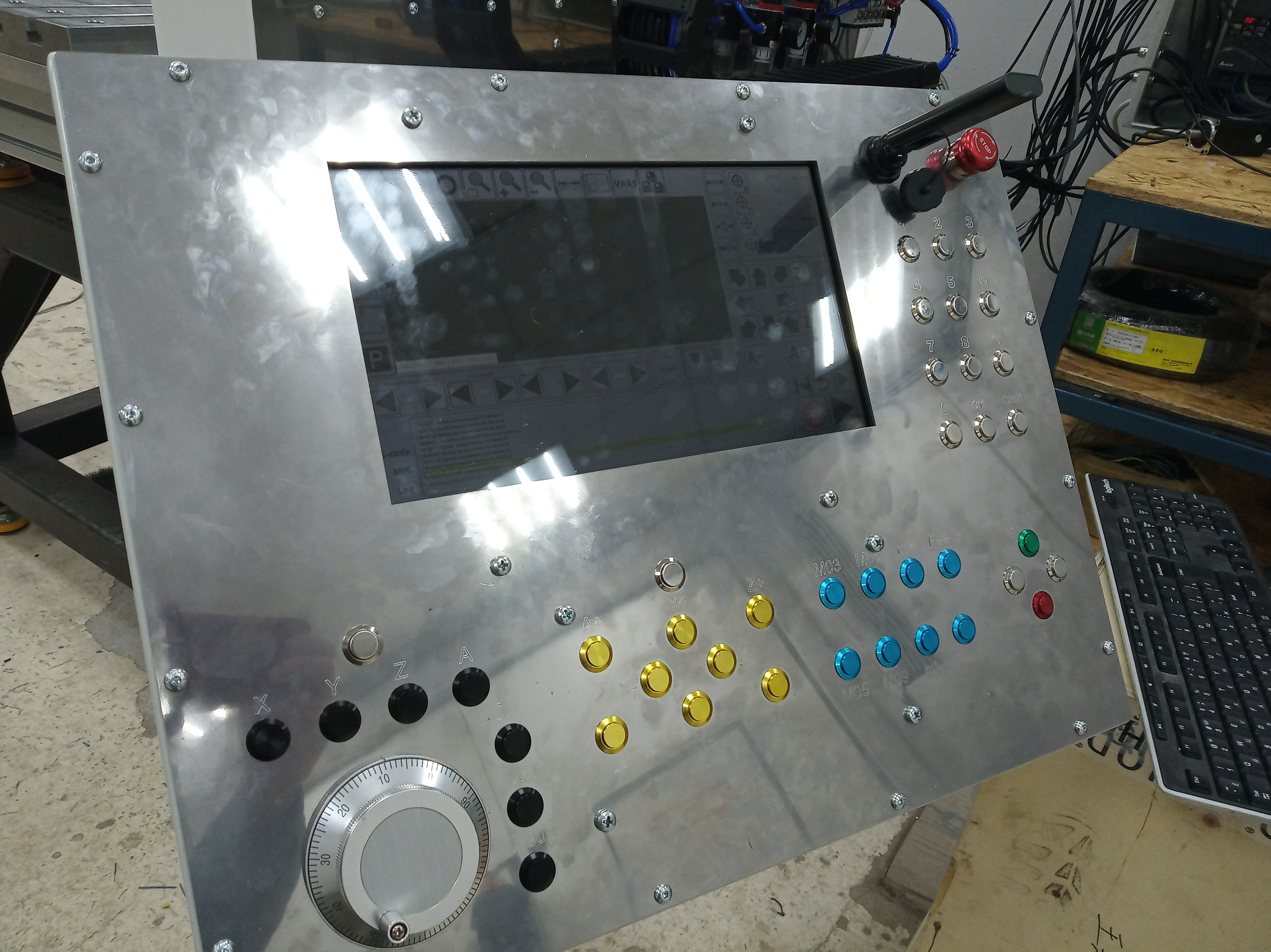

Станок отлично выглядит.
Георгий, подскажите, что за кнопки используете на панели оператора.

Umnik писал(а): 11 окт 2021, 22:54 кнопки вот такие:
https://aliexpress.ru/item/33002991283. ... 1615802059
Спасибо.

Станок практически готов, сейчас гоняю его в три шеи, дабы проверить на возможные косяки.
Осталось по сути только поворотку для него запилить, но это будет несколько позже...
