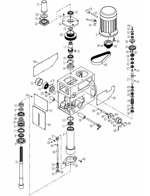

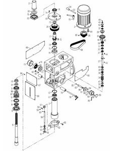

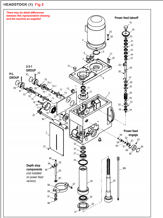

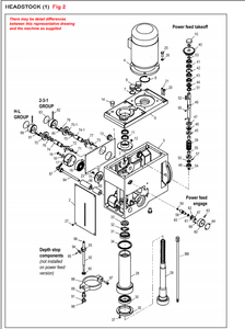

Maxekb77 писал(а): ↑ из за этого им пришлось туда редуктор ставить
А можете тыкнуть про какой именно редуктор вы говорите? Вы про пониженную на -M модицикации? С редуктором и ремешком половина смысла ремешка как-то теряется - он же всёравно громкий будет.
red_m.png (7785 просмотров) <a class='original' href='./download/file.php?id=195163&mode=view' target=_blank>Загрузить оригинал (116.32 КБ)</a>
red.png (7785 просмотров) <a class='original' href='./download/file.php?id=195164&mode=view' target=_blank>Загрузить оригинал (130.39 КБ)</a>

tsipa740 писал(а): ↑ А можете тыкнуть про какой именно редуктор вы говорите?
на 25 шестеренчатого редуктора нет, там сразу ремешком на шпиндель.

Maxekb77 писал(а): на 25 шестеренчатого редуктора нет, там сразу ремешком на шпиндель.
Тогда я не совсем понимаю что вы имели ввиду что им в 940М пришлось добавить редуктор. В моём понимании все станки, ну кроме какой-то совсем экзотики, которые не с ремешком обязаны иметь редуктор - как иначе скорость переключать? Даже bldc не панацея ниразу.
С ремешком, конечно, тоже никто не мешает редуктор добавить но, если я ничего не упускаю, на 940V его нет.
