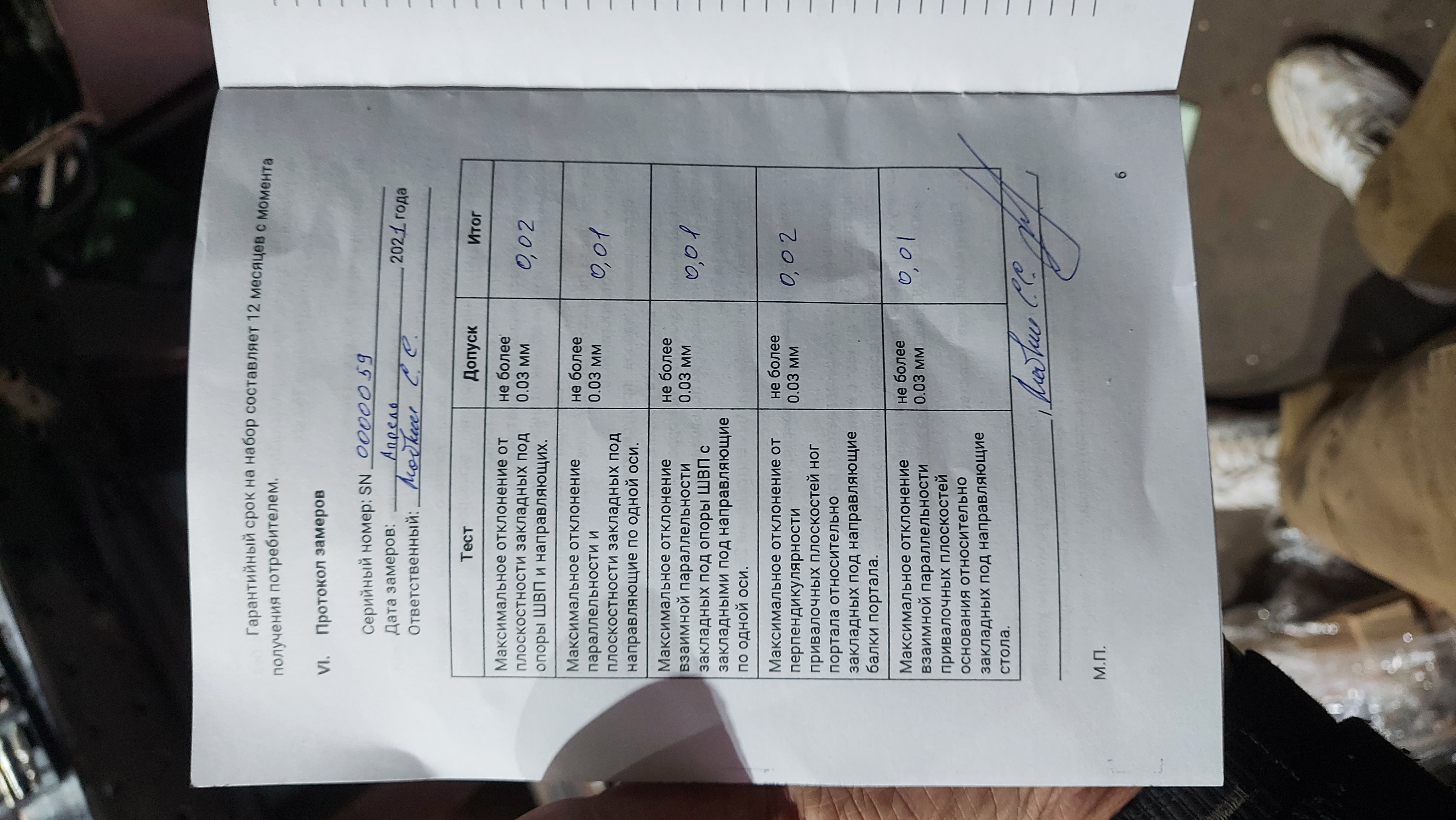

Получил посылочку, пока выделяю место в гараже немного полежит в углу

Kupfershcmidt
Сообщения: 1762
Репутация: 323
Re: PLOT - Бомж вариант
Сообщение Kupfershcmidt »
А на какой длине это максимальное отклонение?
зачем 22? бери asus vt168 и тач настраивать ненадо.
это макс на убунту не надо. на дебиан нифига нет и это бесит
на мониторе vt168 тач распознается как мышка и не требует никакой калибровки и драйверов он откалиброван уже внутри монитора. потому подключается к чему угодно и работает сразу.
а, ну если так, то хорошо
