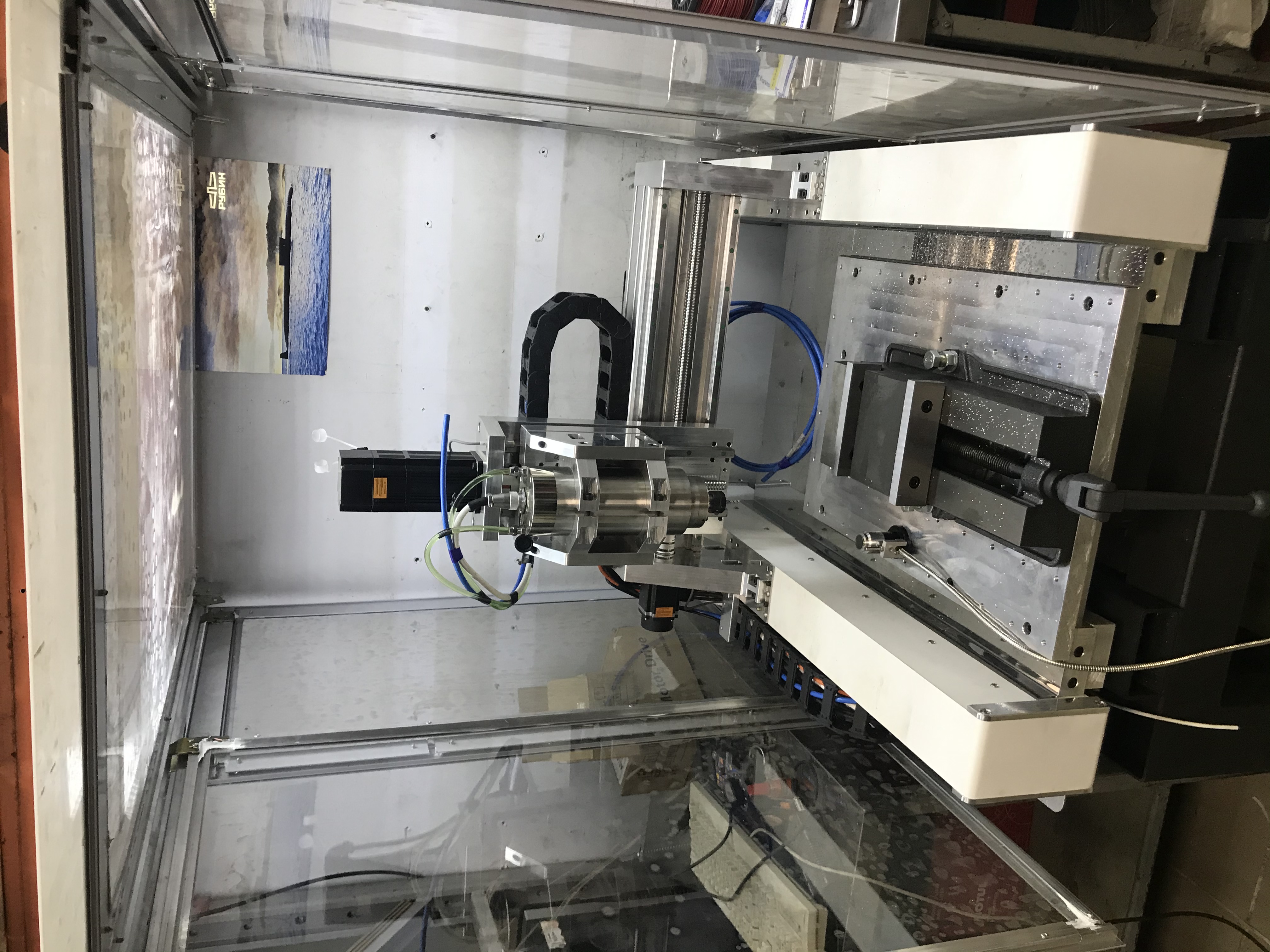

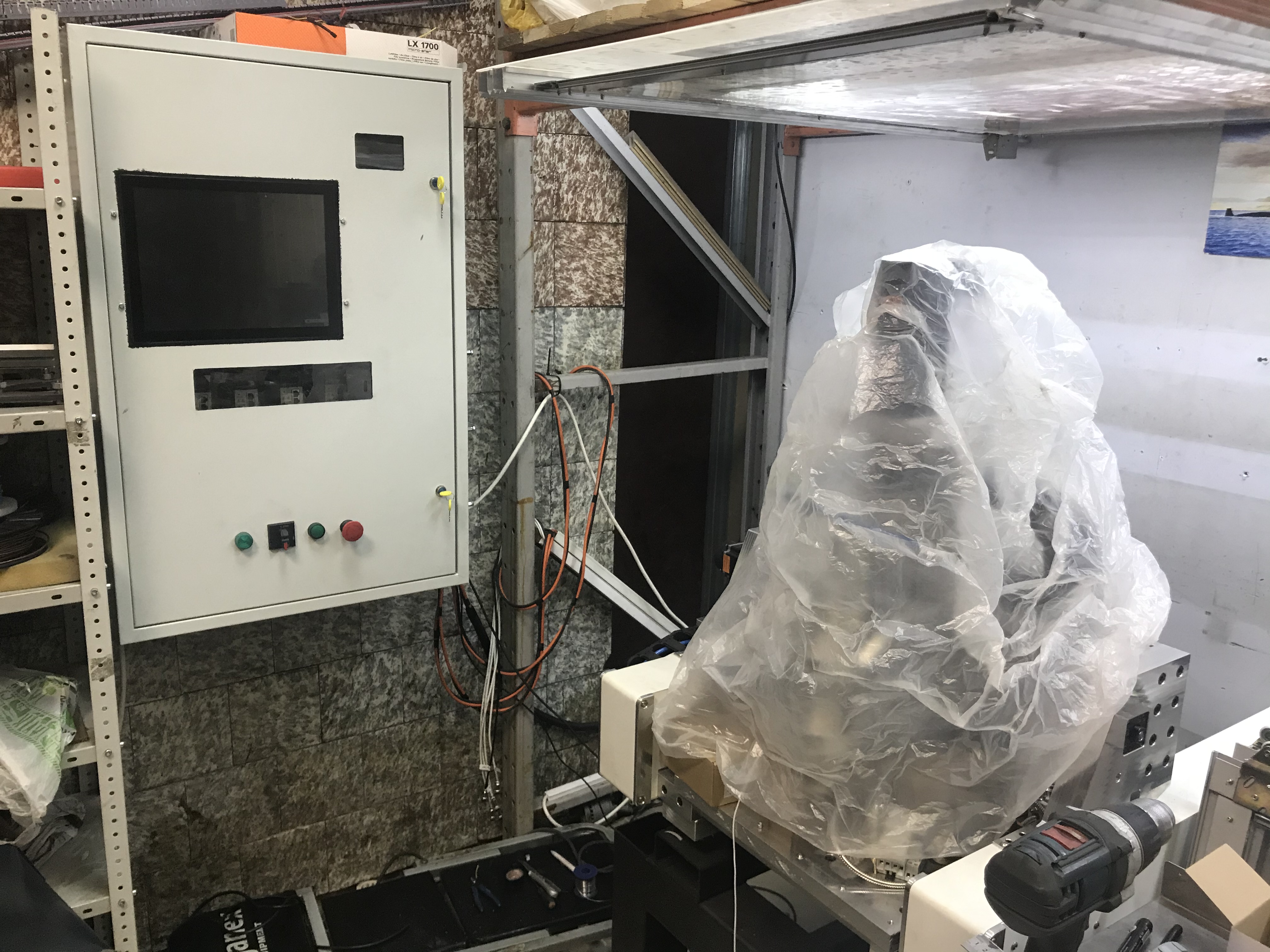

sima8520 писал(а): 29 мар 2021, 23:44 какая высота от пола до рабочего стола станка?
700-750 примерно
Re: Подиумный ЧПУ на сервах с многополюсным шпинделем!
удобно?
koh
Сообщения: 61
Зарегистрирован: 20 окт 2014, 17:49
Репутация: 32
Откуда: Спб
Сообщение koh »
sima8520 писал(а): 29 мар 2021, 23:49 удобно?
780мм. Удобно или нет пока не могу сказать, я еще станок не запустил. Процесс идет, но медленно)

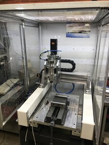

Сообщение Gestap »
А как удобно?
dtw.moscow@gmail.com
Зависит от роста человека, но я выбирал высоту чтобы держа ключи на гайке шпинделя не сгибаться. У меня эта высота чуть больше метра
Gestap
Сообщения: 890
Репутация: 1089
Сообщение Gestap »
Если высоко поставить то тянуться к дальнему краю не очень удобно, особенно если подход не со всех сторон,

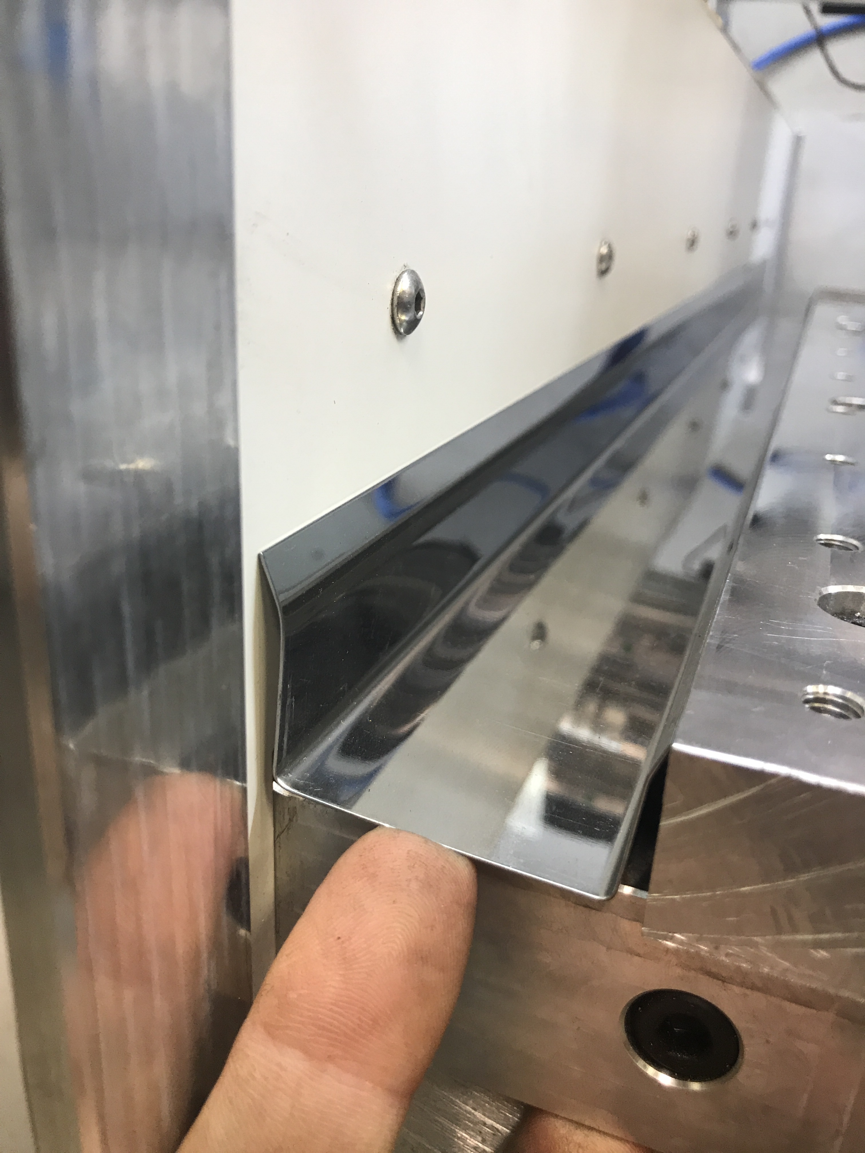

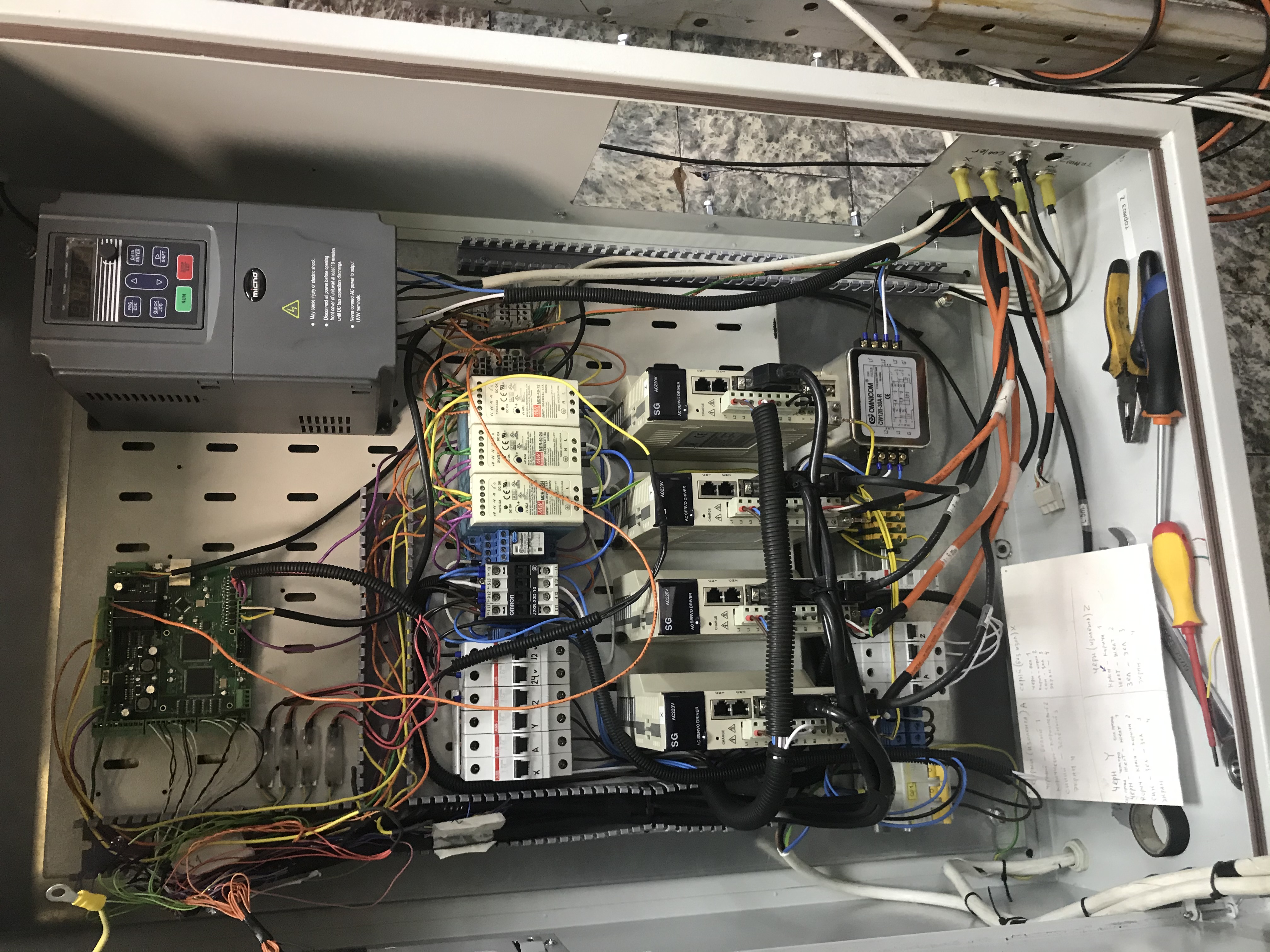

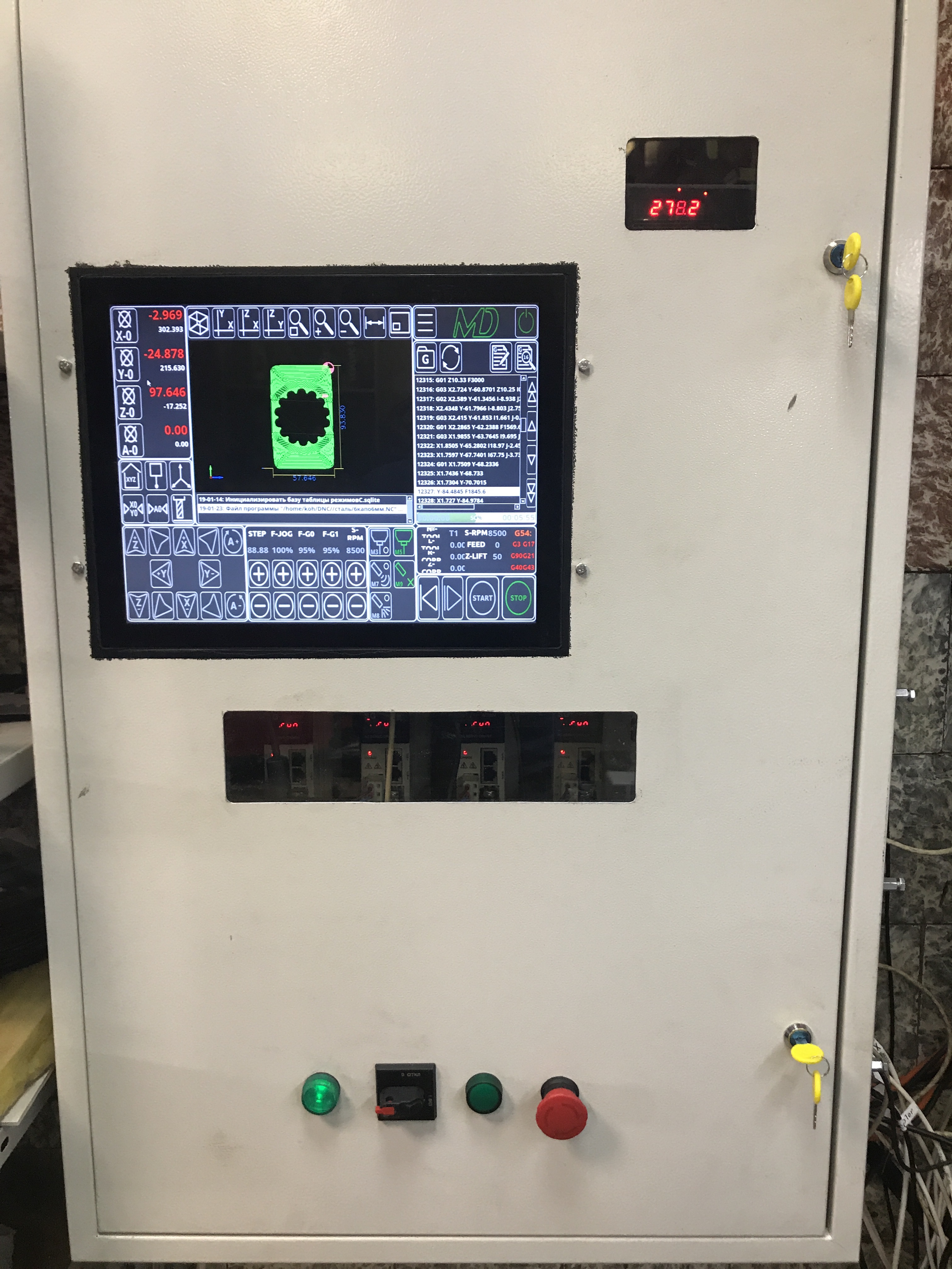

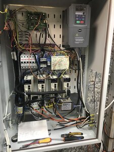

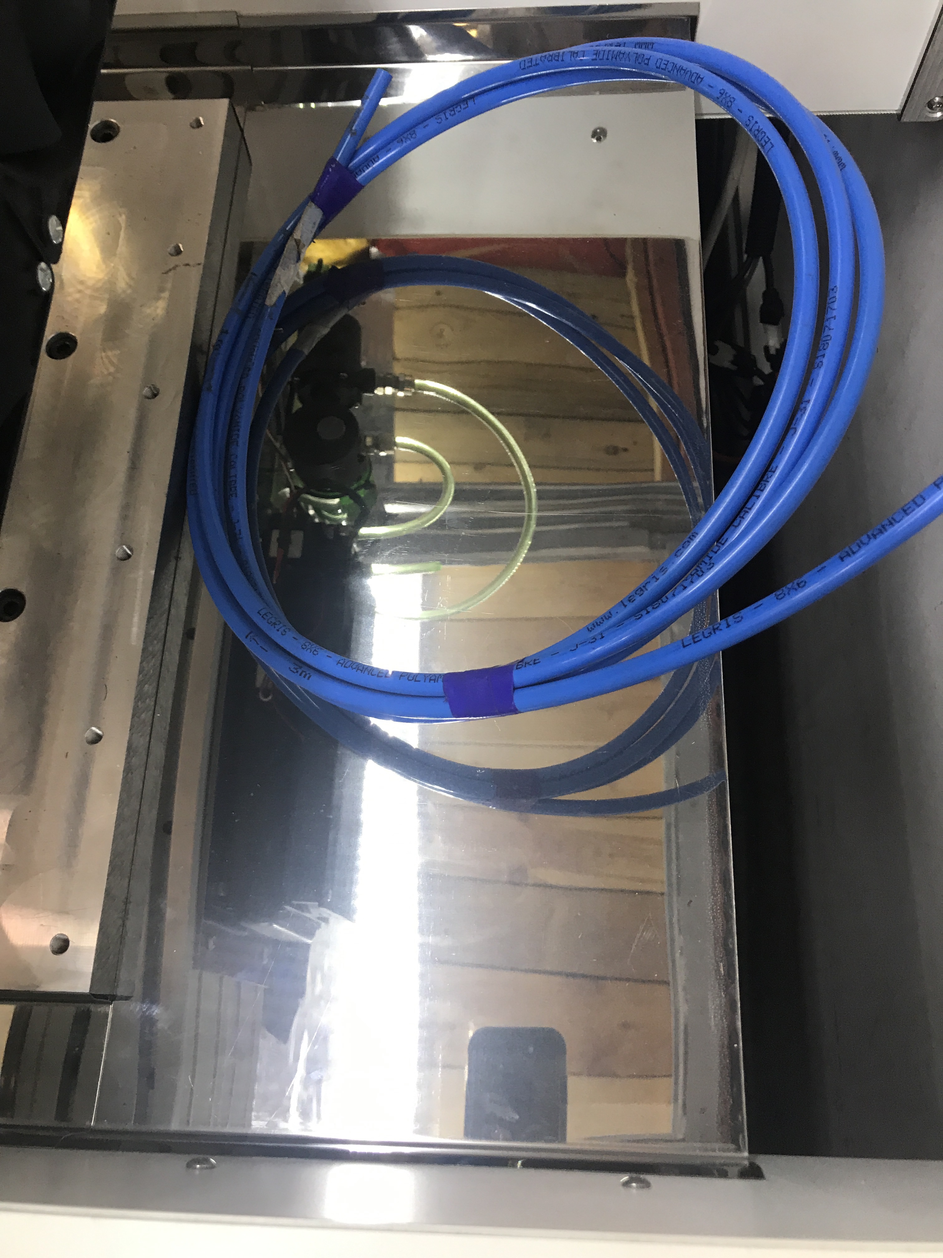

По высоте норм, удобно. Сегодня доделал слаботочку. Согнул из нержавейки желобочки, которые закрыли профиль стола. Подключил е стоп, датчик высоты инструмента, ну и пустил первую стружку вручную)
Саше спасибо, объяснил как все настроить)
Надеюсь завтра сделать поддув шпину, установить трубку для тумана, ну и охлаждение шпина перенести с портала. Верится с трудом, но попробую))

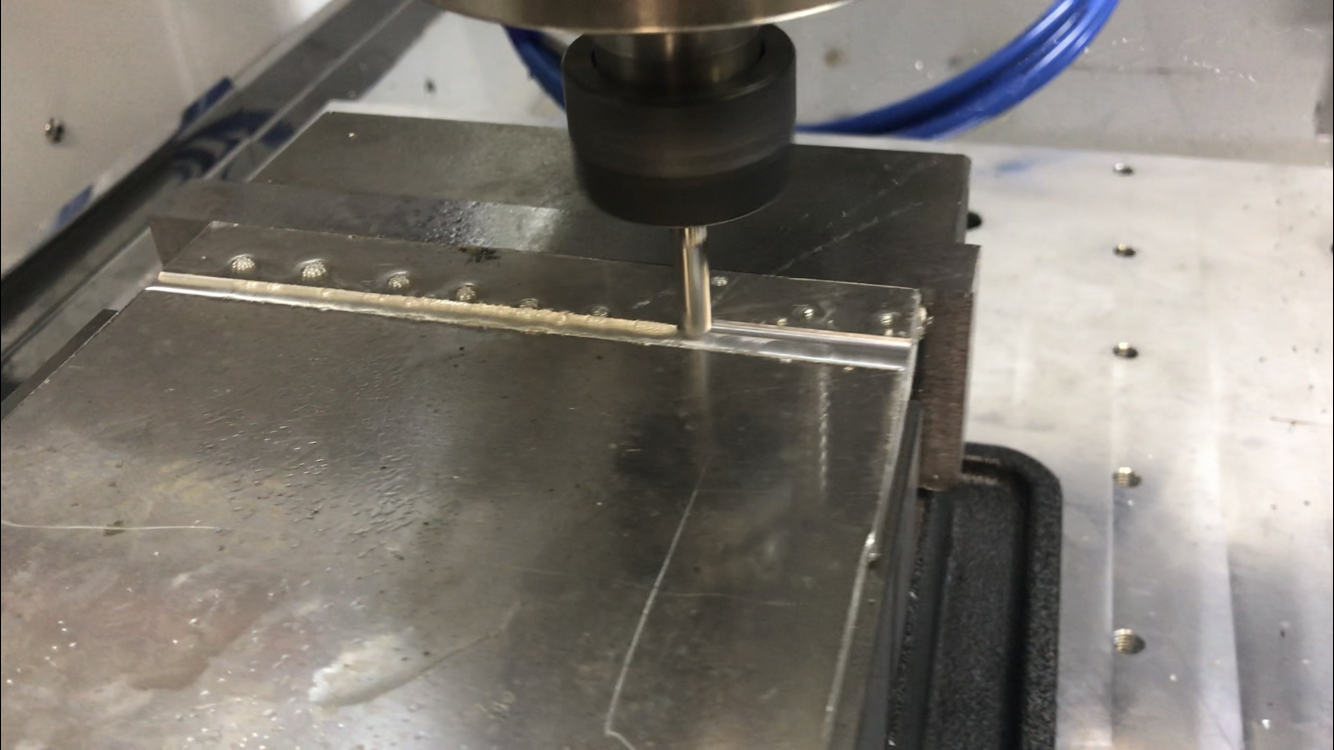

продолжаю потихоньку настраивать. Обновил софты-прошивки и приделал замер инструмента. Датчик китайский оказался весьма годный, в одном месте стола несколько раз померил, расхождения нет (0.001-0.002). Ну и по столу пробежался по 10-ти точкам. Расхождение в три сотки самое большое. Считаю что не плохо для станка их профилей сделанного прямыми руками. Gestap`у респект))

Длины, длины, товарищ!
koh
Сообщения: 61
Репутация: 32
Откуда: Спб
Сообщение koh »
Kupfershcmidt писал(а): 09 апр 2021, 17:50
О да! Длины инструмента)
