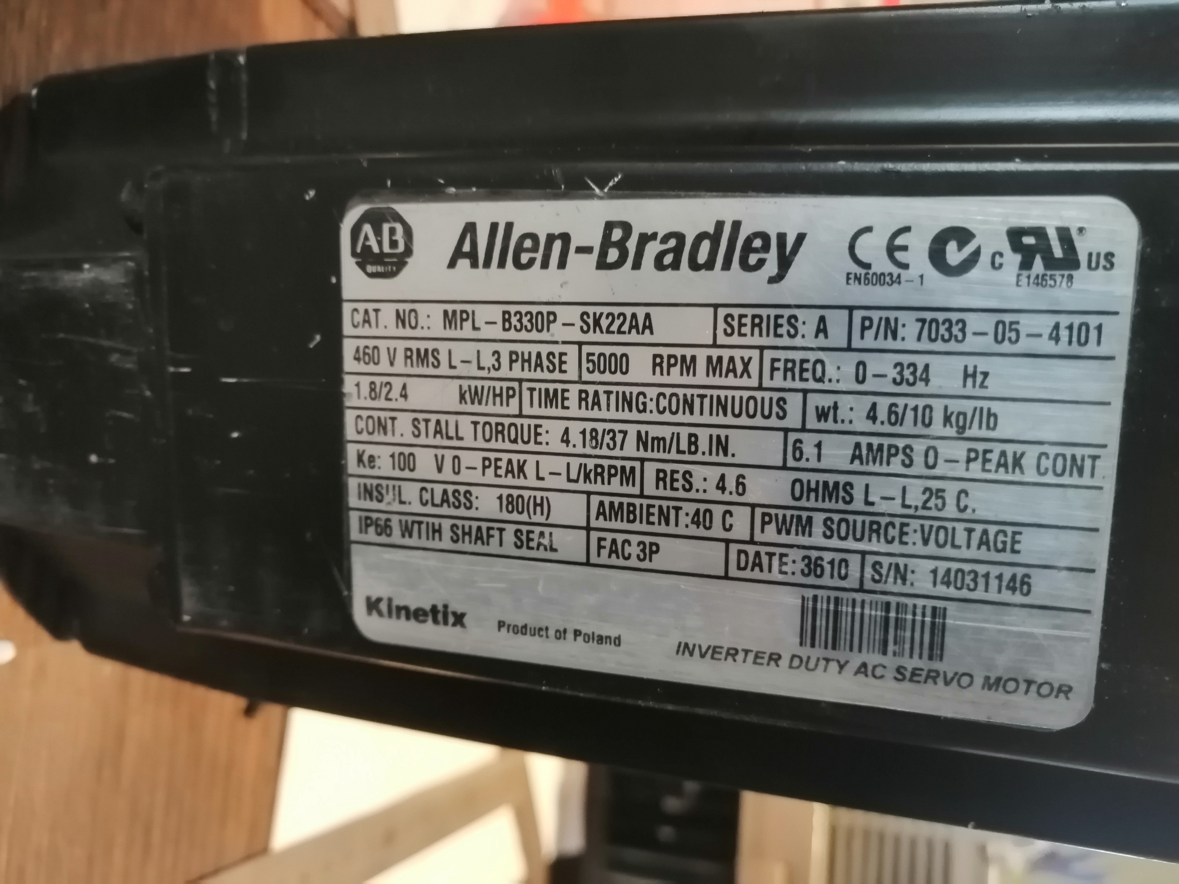

Едет к нам станочек 67к25пф2-0.
Пока его в живую не видел, но уже заранее задумываюсь о модернизации и подбираю комплектующие для этого.
Хочу задать несколько вопросов:
1) Что на нем стоит Винты или ШВП, в документации и описаниях станка этот момент особо не оговорен.
2) Прикидываю туда моторы с редукторами 1:25, Вот думаю не слишком жирно для этого станка будет.
IMG_20210212_094245.jpg (20731 просмотр) <a class='original' href='./download/file.php?id=192264&mode=view' target=_blank>Загрузить оригинал (1.98 МБ)</a>
3) Шаг винта у него стандартный 5мм???
Если винт 5мм, то максимальные подачи получатся 5000/25=200*5=1000мм/мин=16мм/сек при усилии 100Нм
4)16мм/сек для ускоренной нормально? Или тормозно? А то редукторы только такие нашел.

Sakhalin_Cat писал(а): ↑ Если винт 5мм, то максимальные подачи получатся 5000/25=200*5=1000мм/мин=16мм/сек при усилии 100Нм
По мне скорость унылая ,а момента чрезмерно дофига
На моем 6720вф2 моторчики стоят ECMA-G21306RS ,можно сопоставить моменты.........

niksooon писал(а): ↑ По мне скорость унылая ,а момента чрезмерно дофига
Скорость тоже не нравится. Просто Редукторы по нормальной цене нашел только 25:1. В идеале было-бы 5:1 - 7:1, но нету.
По паспорту у него ускоренная 1800мм\мин. В принципе приемлимо будет.
Скорость подач немного наращу перекрутив моторчег до 7000об/мин, А момент я ему зарежу слабыми приводами. Есть у меня 2/4А LENZE в нормале 2А в Пике 4..
Потом на нормальное заменю если совсем не понравится.

Sakhalin_Cat писал(а): ↑ По паспорту у него ускоренная 1800мм\мин. В принципе приемлимо будет
Родной привод подач слабенький ,потому и паспотная скорость 1.8м\мин . По мне на нем комфортная скорость холостых 6-8м\мин..........

Подождем пока приедет, там видно будет. В любом случае запускаться он будет в рукопашном режиме, а штатный привод подач меняться на DC серву снятую с Тошибы, Так как родной электрошкаф выкинули. Она помощнее в 2 раза. Поработаем так картина станет ясна сколько и чего надо дать. А там может и редукторы другие нарастут
