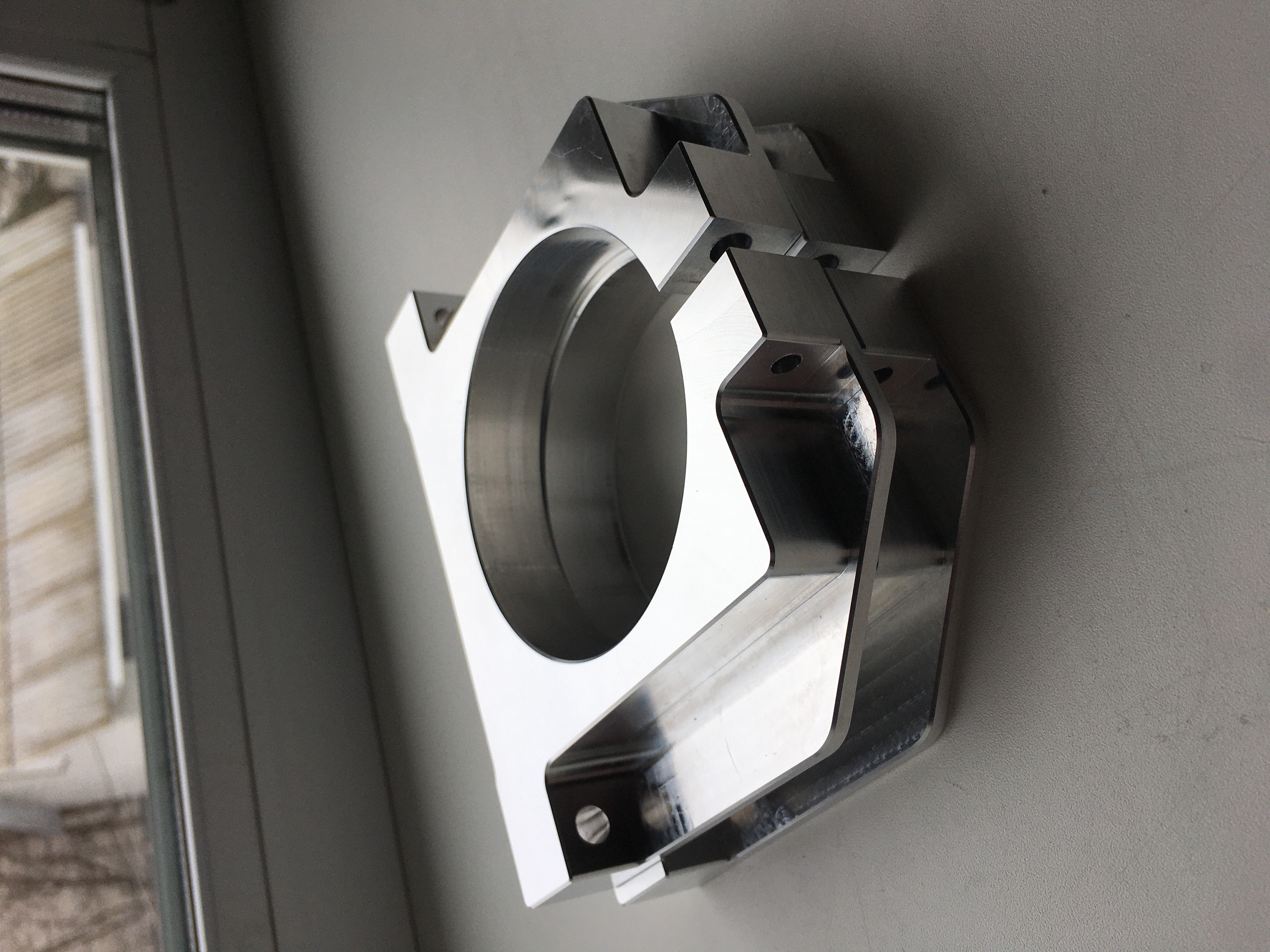

ну и хомут запилил одному из форумчан, испытав немного аймашининг 10-й фрезой. мне понравилось, но режимы вручную занижал, всё таки на шпакле держалось.

Kupfershcmidt
Сообщения: 1762
Репутация: 323
Re: фрезерок по люминю 800х400х170 из профиля
Сообщение Kupfershcmidt »
Сколько по времени пресс формы делаются?
дофига дней. чистовая 25ч + 15ч доработка чистовой (т.к. неудачную стратегию выбрал, не было качества. )
