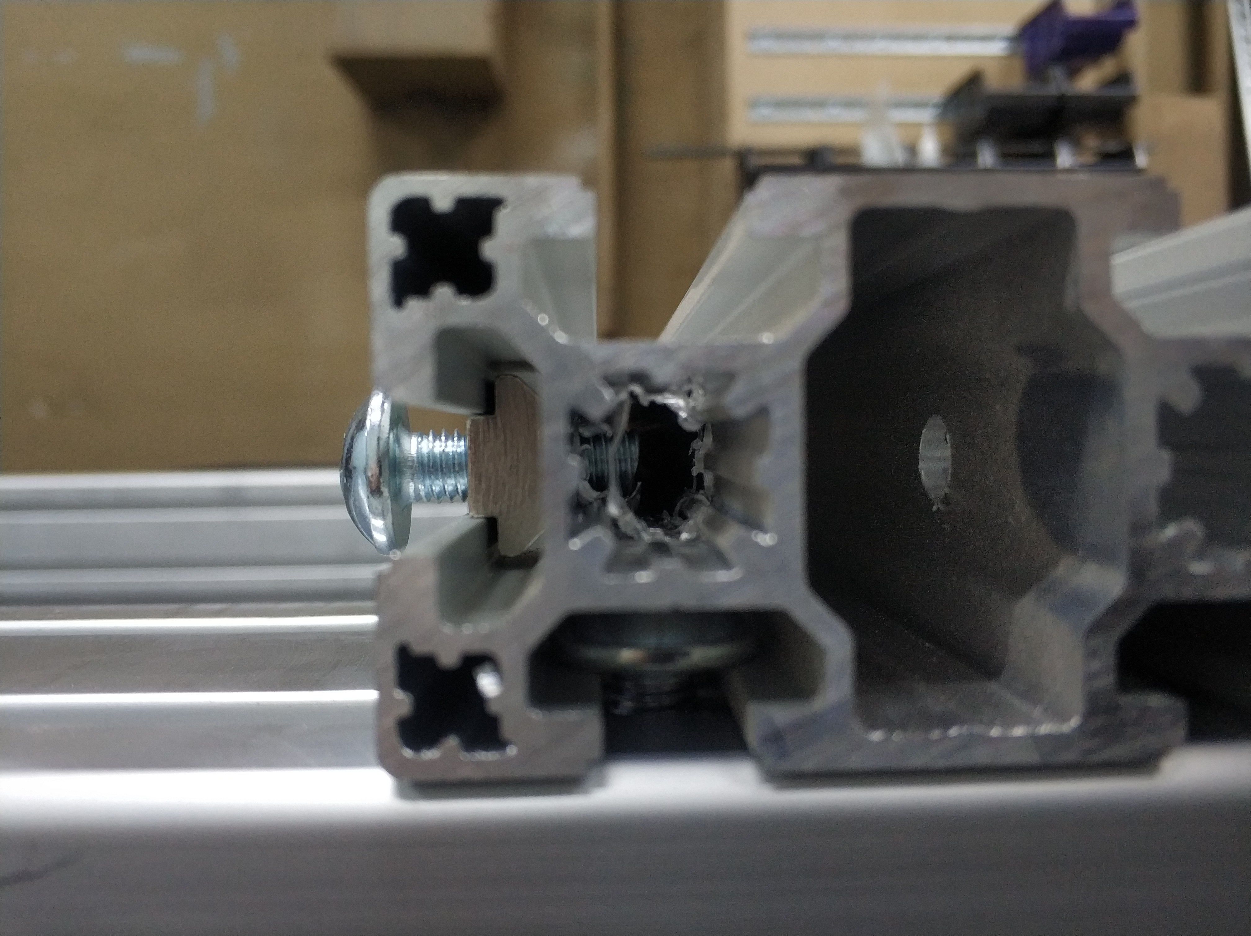

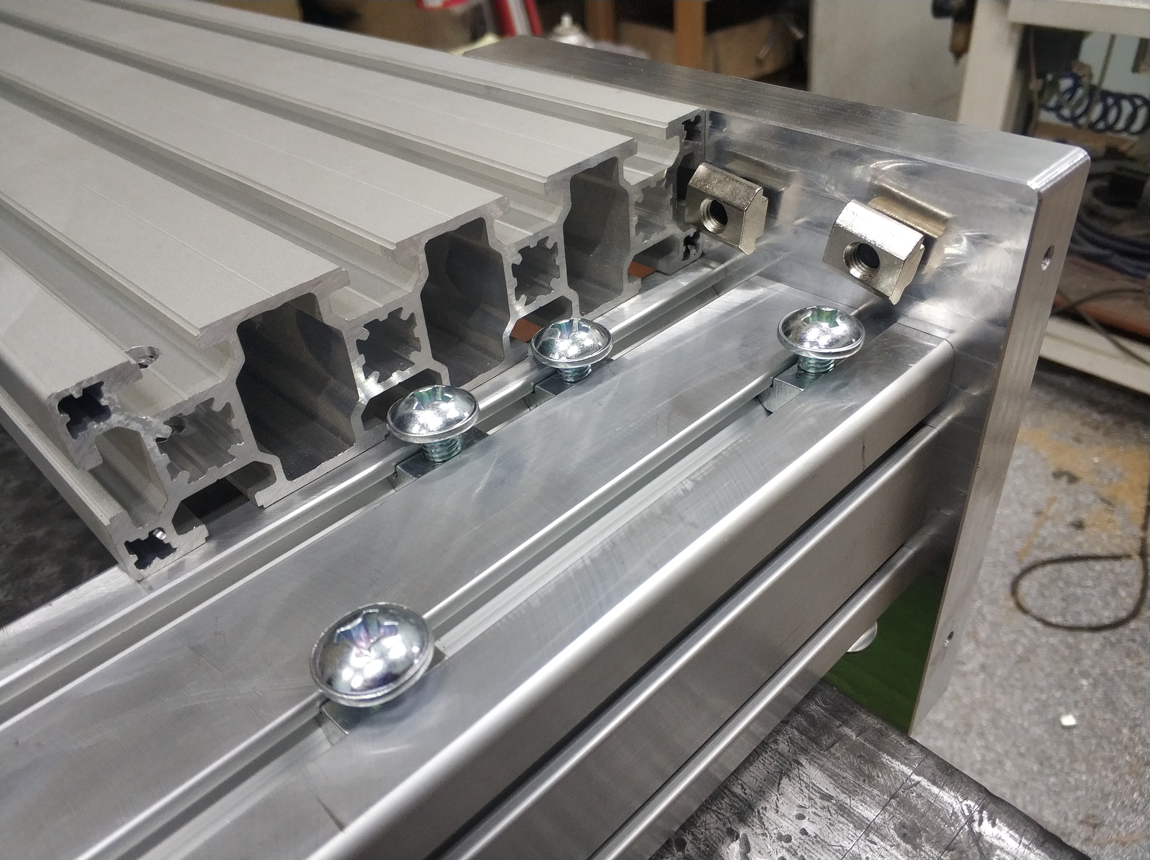

Небольшое групповое фото.
IMG_20201213_171933.jpg (3411 просмотров) <a class='original' href='./download/file.php?id=189801&mode=view' target=_blank>Загрузить оригинал (2.36 МБ)</a>
Осталось несколько небольших деталей, и хомуты доработать.
И собрал станину.
IMG_20201213_200252_482.jpg (3411 просмотров) <a class='original' href='./download/file.php?id=189802&mode=view' target=_blank>Загрузить оригинал (516.36 КБ)</a>
IMG_20201213_201753.jpg (3411 просмотров) <a class='original' href='./download/file.php?id=189803&mode=view' target=_blank>Загрузить оригинал (2.81 МБ)</a>
Небольшое фотопояснение о том как скрепляются между собой профиля, если что не понятно спрашиваем.
IMG_20201213_182015.jpg (3411 просмотров) <a class='original' href='./download/file.php?id=189804&mode=view' target=_blank>Загрузить оригинал (2.12 МБ)</a>
IMG_20201213_182457.jpg (3411 просмотров) <a class='original' href='./download/file.php?id=189805&mode=view' target=_blank>Загрузить оригинал (1.87 МБ)</a>
IMG_20201213_183258.jpg (3411 просмотров) <a class='original' href='./download/file.php?id=189806&mode=view' target=_blank>Загрузить оригинал (1.81 МБ)</a>
IMG_20201213_183316.jpg (3411 просмотров) <a class='original' href='./download/file.php?id=189807&mode=view' target=_blank>Загрузить оригинал (1.87 МБ)</a>
IMG_20201213_183606.jpg (3411 просмотров) <a class='original' href='./download/file.php?id=189808&mode=view' target=_blank>Загрузить оригинал (2.04 МБ)</a>
IMG_20201213_183619.jpg (3411 просмотров) <a class='original' href='./download/file.php?id=189809&mode=view' target=_blank>Загрузить оригинал (1.98 МБ)</a>
IMG_20201213_200210_895.jpg (3410 просмотров) <a class='original' href='./download/file.php?id=189810&mode=view' target=_blank>Загрузить оригинал (417.3 КБ)</a>

профиля подиумов смотрю залил ПГ и пыльнул потом?
как ощущения от заливки?
На сколько тяжелее палки стали?
Gestap
Сообщения: 890
Репутация: 1089
Re: Подиумный ЧПУ на сервах с многополюсным шпинделем!
Сообщение Gestap »
Umnik писал(а): ↑13 дек 2020, 21:55 профиля подиумов смотрю залил ПГ и пыльнул потом?
Да, залиты как в моём, пыльнул мне их Гена!
Ну по моему могу сказать что не звенит, по весу они прибавили почти в два раза, балка по-моему 17кг весит или около того, взвесил и забыл сколько было)))

а на стыке эпоксидки с поверхностью профиля зазор не появился со временем?
Что за состав был у смеси?
Gestap
Сообщения: 890
Репутация: 1089
Сообщение Gestap »
Umnik писал(а): ↑13 дек 2020, 23:31 а на стыке эпоксидки с поверхностью профиля зазор не появился со временем?
Да вроде нет, ну на данный момент незнаю, туда не залезть.
Эпоксидка эд20 с отвердителем этал45. Гранитная крошка 2-5, кварцевый песок.
Наполнитель я считал по объему, а эпоксидку уже по весу этого наполнителя, эпоксидки 18%.
Вроде как-то так, опыта у меня в этих делах нету)))
