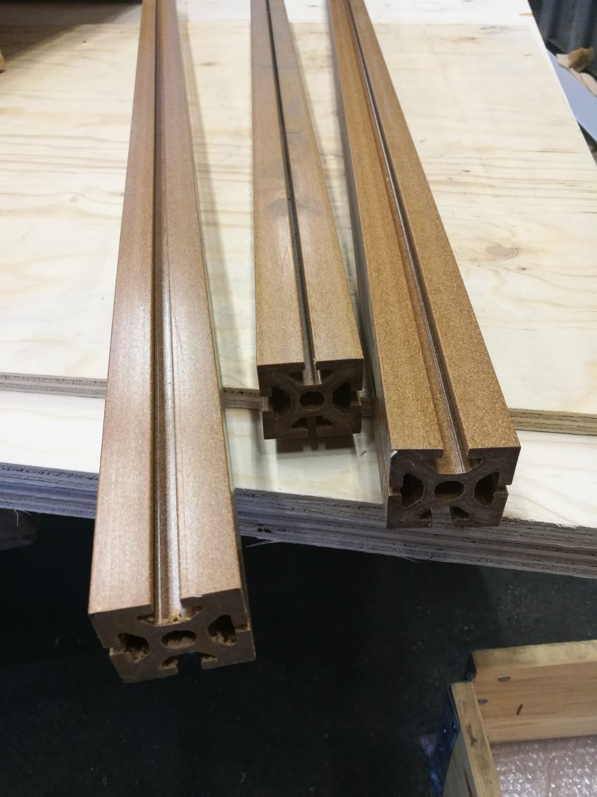

yellosax писал(а): ↑07 янв 2021, 18:43 А то тогда вариант один станочный профиль наше всё, но лично я в него меньше верю, слишком он звонкий.
Есть тихий... :lolh:
93b04c6a-bf6f-491d-836b-62c5b194b7f4.jpg (2569 просмотров) <a class='original' href='./download/file.php?id=190815&mode=view' target=_blank>Загрузить оригинал (145.01 КБ)</a>
Re: Фрезер полимер гранитная станина PLOT 600*400*200
Bioraptor писал(а): ↑07 янв 2021, 21:23
30х30мм? :think:

xenon-alien писал(а): ↑07 янв 2021, 21:42
30х30мм? :think:
разные есть, на фотке например 45 и 40
