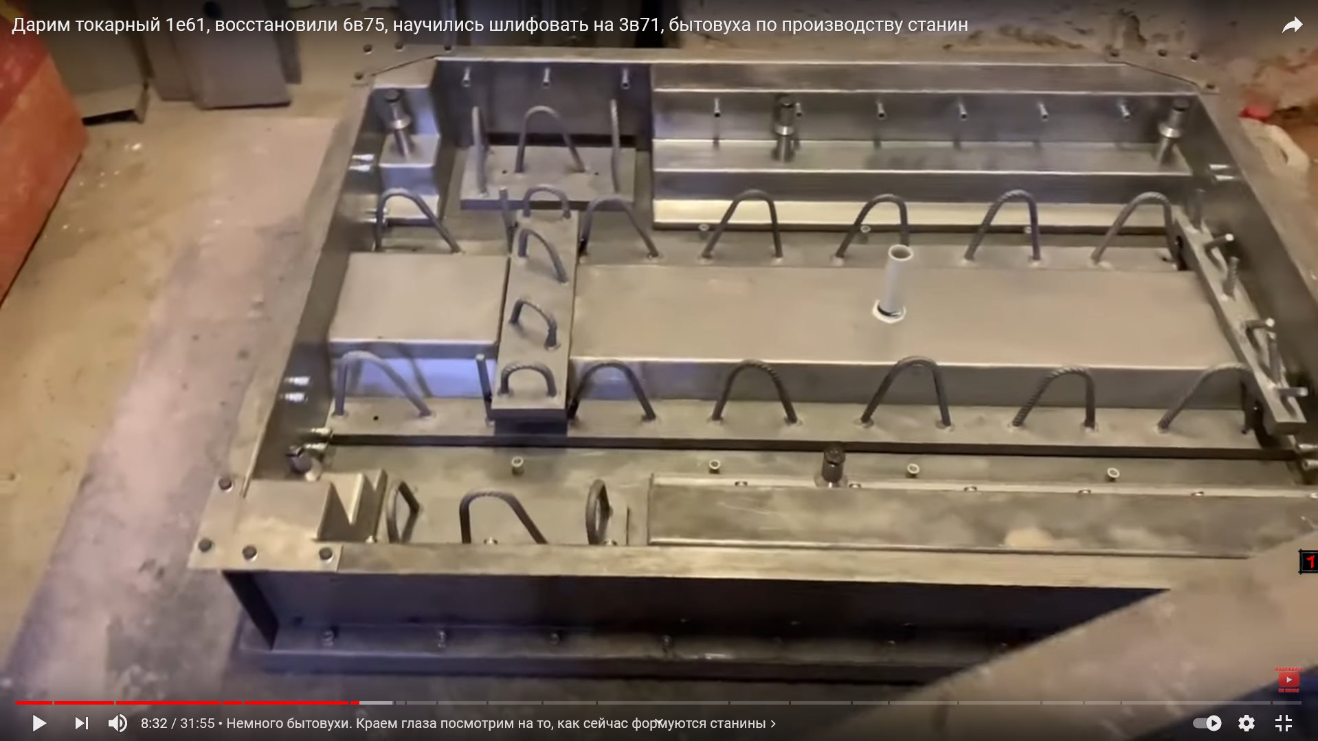

Для не наблюдательных. Все давно пескоструится. Все давно армируется так, как положено для данных изделий. Но кто-то упорно ничего не хочет видеть.
f911d310.jpg (2103 просмотра) <a class='original' href='./download/file.php?id=190755&sid=3658e9f8dfea8fb42acb7ab47e2425a6&mode=view' target=_blank>Загрузить оригинал (190.32 КБ)</a>
По поводу внешнего вида отливаемых изделий все просто - есть грань, когда характеристики еще растут, но внешний вид уже страдает. Если вы думаете, что у кого-то отсутствуют дефекты литья, крайне ошибаетесь... там есть маскировка этих дефектов. У любых именитых производителей, которые делают свои станины методами литья бетонов или полимербетонов.
И вот эти измышления про вакуум и магические режимы вибрации сразу выдают "наличие отсутствия" понимания предмета разговора. Смола вязкая, вибрации гасятся и не работают так, как на бетонах например. Более того объясню с другого конца - изделие обладает чрезвычайно хорошим виброгашением... и в момент заливки происходит то-же самое. Поэтому вибрации любого рода при литье нормальных тяжелых полимербетонов - не панацея. Вибрация в вакууме тоже не является сколь либо достойным инструментом при заливке подобных вещей. Вы возьмите 30 кг кварца и смочите полторашкой воды и расскажите какие нужны режимы чтобы и пустоты заполнились и этой воды хватило на всё :hehehe:

u33 писал(а): Все давно армируется так, как положено для данных изделий. Но кто-то упорно ничего не хочет видеть.
Ну да, плиты именно так и армируются :D
u33, а куды делись полоски стали что резались на плазме. Которые якобы для увеличения адгезии, а не жесткости? :lol:

aftaev писал(а): Ну да, плиты именно так и армируются
Плиты не так, спору нет. Но тут вроде не плита представлена.
aftaev писал(а): u33, а куды делись полоски стали что резались на плазме. Которые якобы для увеличения адгезии, а не жесткости?
Сэволюционировали. Было ТЗ - хотим полоски. Но поскольку процесс литья станин для Плота на откупе у моего предприятия, мне частично и отвечать за итоговый результат. Поэтому вопрос был изучен мной, а хотелки заказчика скорректированы.
Любой продукт, который имеет спрос - он эволюционирует...
Если Вам не нравится текущая схема армирования - кидайтесь, чего уж)) Желательно по изучать вопрос только, чтобы не из пальца. Инфы сейчас много на просторах, Ресёрчгейт есть такая штука например.

koh писал(а): Вот когда будет нормальное армирование, отпескоструенное перед заливкой,
https://youtu.be/VjPQ0r828Fs?t=503
