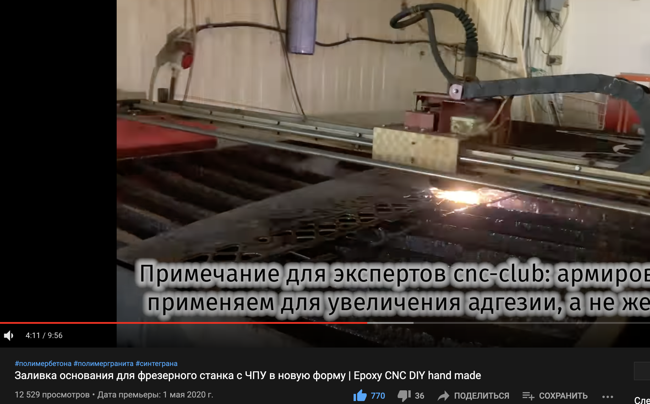

Сообщения: 34042
Re: Фрезер полимер гранитная станина PLOT 600*400*200
u33 писал(а): Все давно армируется так, как положено для данных изделий. Но кто-то упорно ничего не хочет видеть.
Ну да, плиты именно так и армируются :D
u33, а куды делись полоски стали что резались на плазме. Которые якобы для увеличения адгезии, а не жесткости? :lol:
01.jpg (2326 просмотров) <a class='original' href='./download/file.php?id=190756&mode=view' target=_blank>Загрузить оригинал (340.61 КБ)</a>

u33
Сообщения: 53
Зарегистрирован: 06 мар 2014, 11:37
Репутация: 64
Сообщение u33 »
aftaev писал(а): Ну да, плиты именно так и армируются
Плиты не так, спору нет. Но тут вроде не плита представлена.
aftaev писал(а): u33, а куды делись полоски стали что резались на плазме. Которые якобы для увеличения адгезии, а не жесткости?
Сэволюционировали. Было ТЗ - хотим полоски. Но поскольку процесс литья станин для Плота на откупе у моего предприятия, мне частично и отвечать за итоговый результат. Поэтому вопрос был изучен мной, а хотелки заказчика скорректированы.
Любой продукт, который имеет спрос - он эволюционирует...
Если Вам не нравится текущая схема армирования - кидайтесь, чего уж)) Желательно по изучать вопрос только, чтобы не из пальца. Инфы сейчас много на просторах, Ресёрчгейт есть такая штука например.

gjigurda
Сообщения: 24
Зарегистрирован: 11 дек 2020, 01:07
Репутация: 5
Сообщение gjigurda »
а чем они тебе дорогу то перешли?))))
про развитие что-нибудь слышал? или на даты не смотрим вообще? так рассуждать, как вы, уважаемый, можно быть уверенным, что вы под себя ссытесь!
Снимок экрана 2021-01-07 в 00.45.31.png (2258 просмотров) <a class='original' href='./download/file.php?id=190758&mode=view' target=_blank>Загрузить оригинал (2.27 МБ)</a>
Снимок экрана 2021-01-07 в 00.44.36.png (2258 просмотров) <a class='original' href='./download/file.php?id=190759&mode=view' target=_blank>Загрузить оригинал (2.7 МБ)</a>
какой же ты душный!
