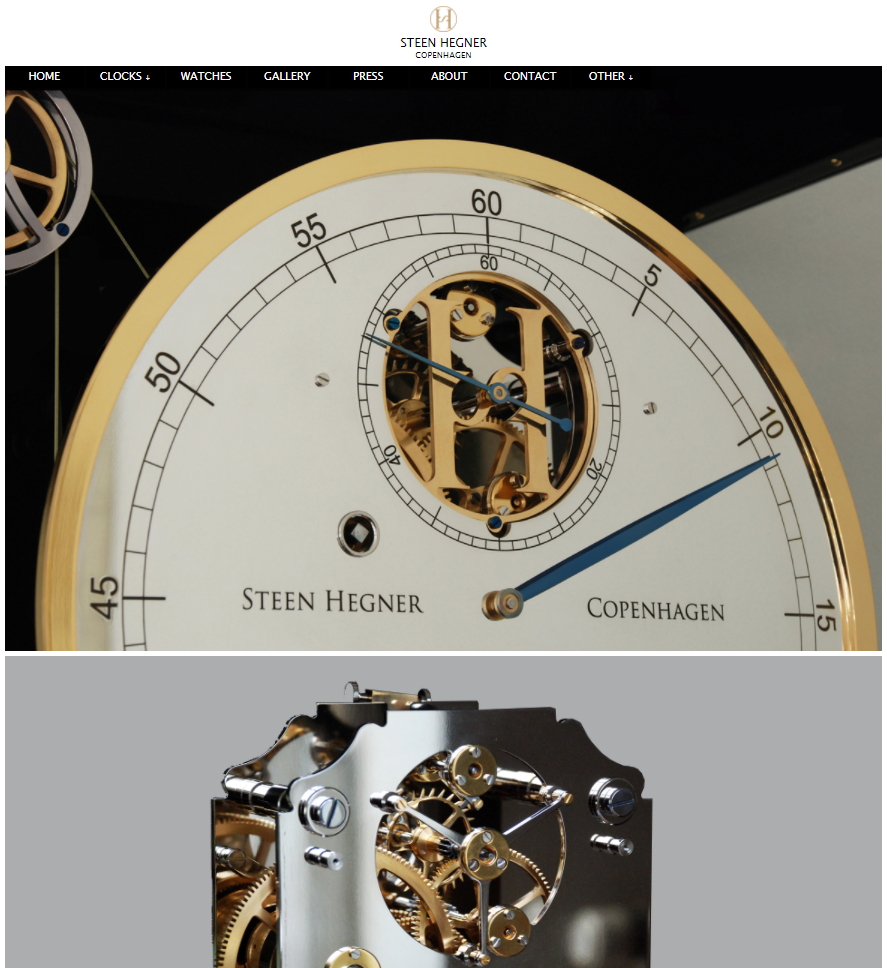

Hugo
Сообщения: 1171
Репутация: 303
Re: Фрезер полимер гранитная станина PLOT 600*400*200
Сообщение Hugo »
koh писал(а): ↑06 янв 2021, 21:04
Hugo писал(а): ↑06 янв 2021, 19:34 Эти поры есть у многих, вон немцы давно станины делают, посмотри на их станки... НАВЕРНОЕ ЭТО НЕ ЕСТЬ ПРОБЛЕММА, главное пропорция смеси...
Немцы делают :hehehe: шуруповертом в ведре и уплотняют куском железы))) хоть бы на вибростол поставили)) Это видео про то как заливать не надо. PLOT по сравнению с ними красаучег))
Если посмотреть 2 часть видео... то на таком прецизионном станке (видео 2016 года выпуска), делают эксклюзивные часы мирового уровня... это вам не иконы из фанерки точить... :hehehe:
https://www.youtube.com/watch?v=ywr31rX9VUo

Hugo писал(а): ↑ часы мирового уровня
Жаль мир о них не знает в должной степени.

Hugo
Сообщения: 1171
Репутация: 303
Сообщение Hugo »
Kupfershcmidt писал(а): ↑06 янв 2021, 23:12
Я конечно не специалист по часам, но на видео об этом было сказано...
даже фото есть...
chasy.jpg (1789 просмотров) <a class='original' href='./download/file.php?id=190757&sid=461060f09db771d760c65d7a29d45334&mode=view' target=_blank>Загрузить оригинал (504.7 КБ)</a>
