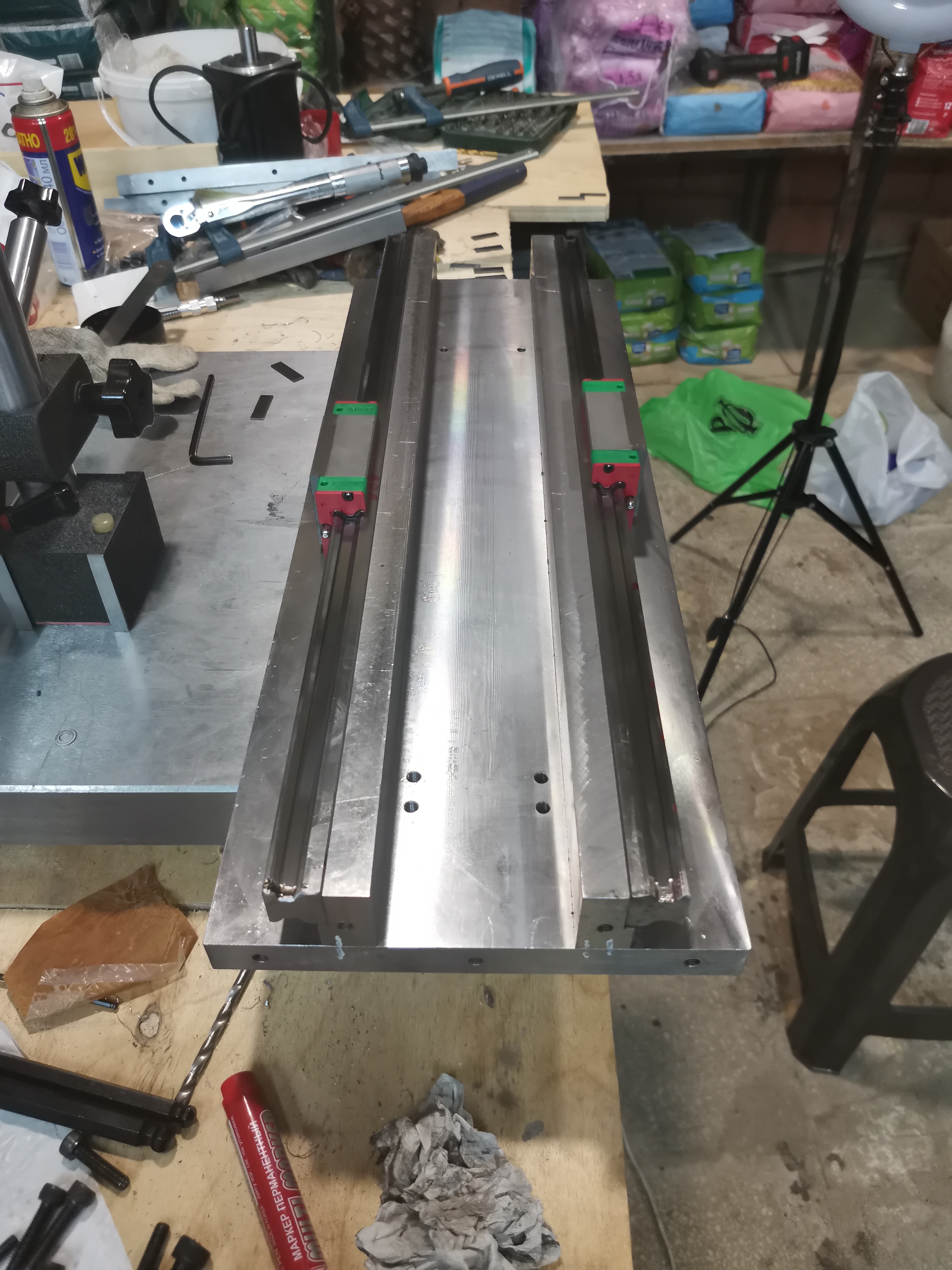

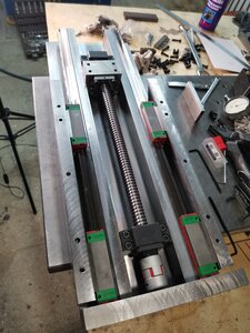

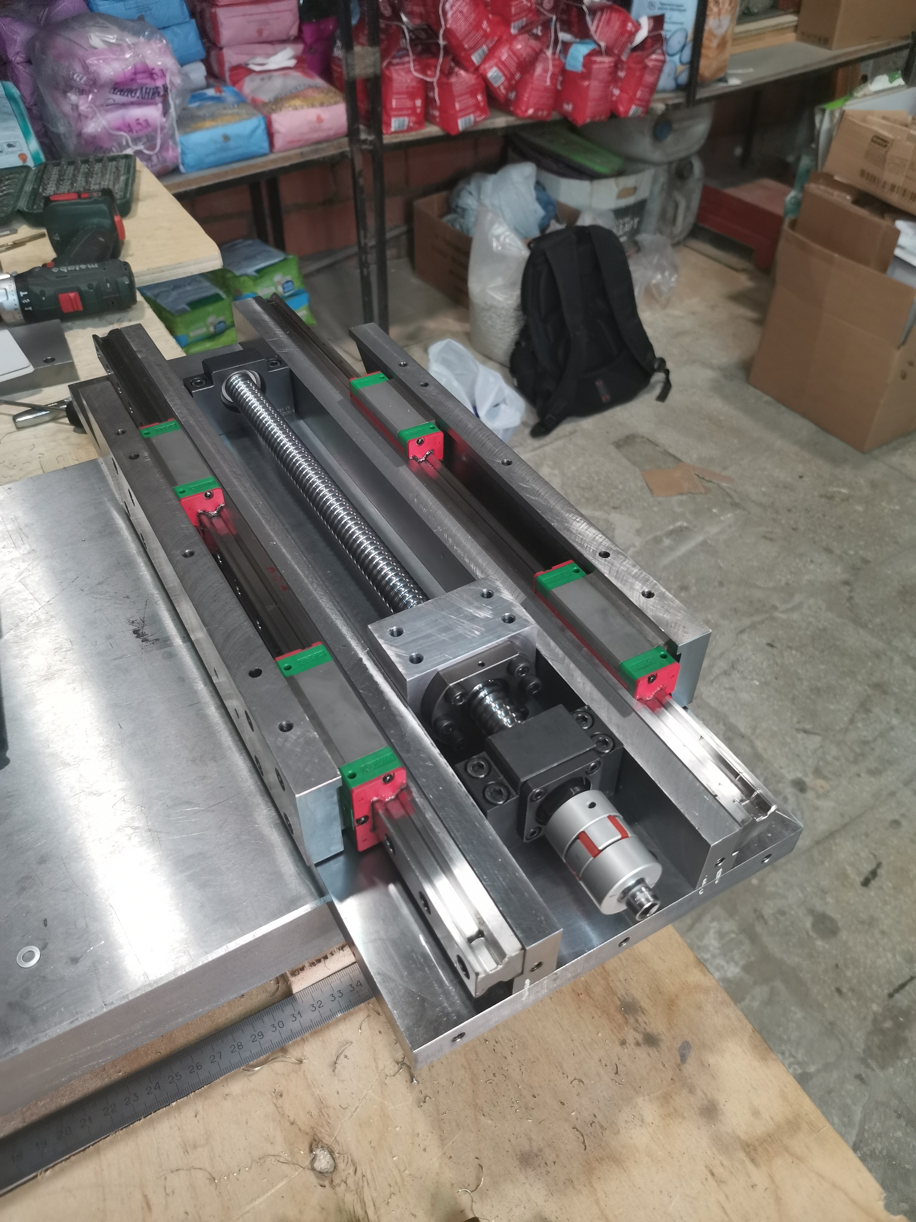

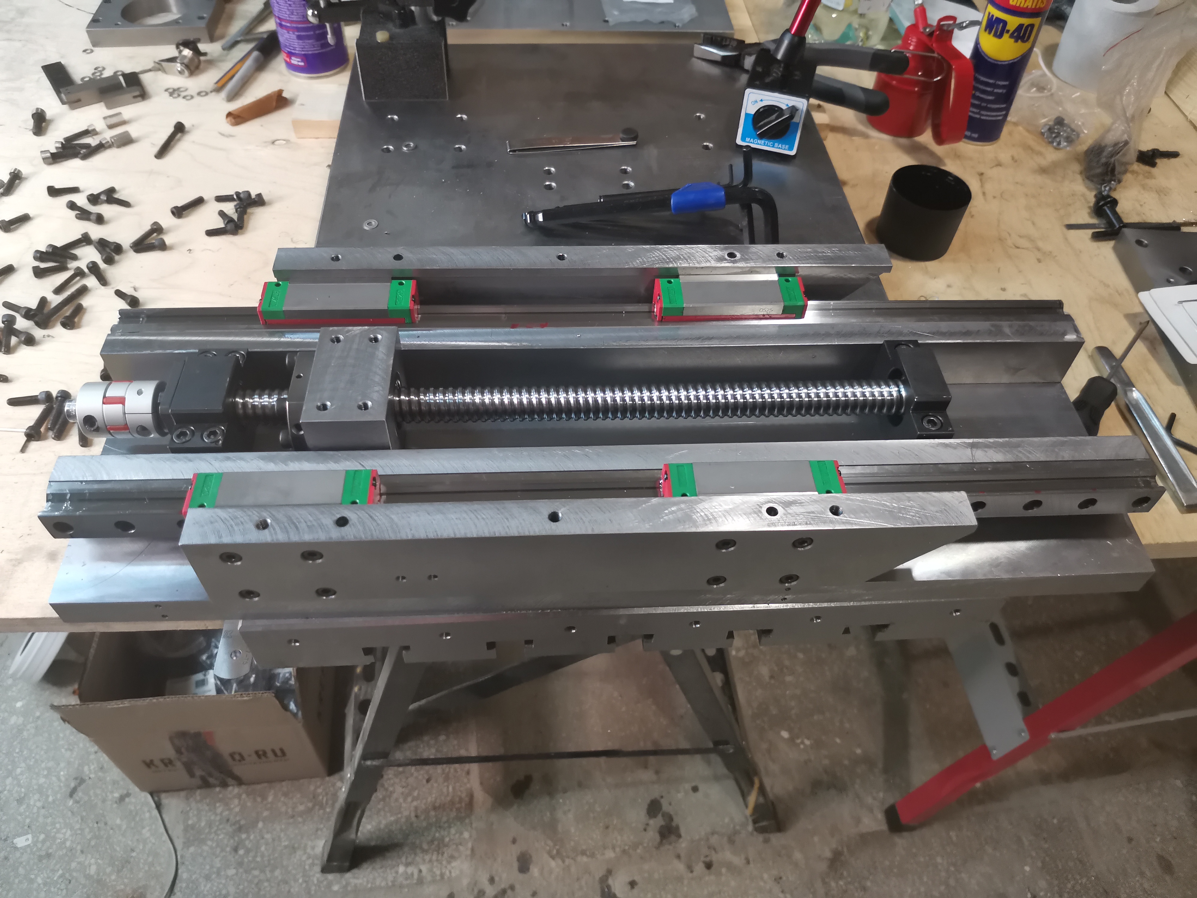

Тут про зетку спрашивали, вот немного фоток.
От себя могу сказать, как и писал выше ось очень геморройная, требует очень точного изготовления большое количество сопряжений требующих точной фрезеровки и шлифовки, малейшая не точность по углам при изготовлении 3-4 сотки, начинает клинить, тяжело выставить рельсы (в моем случаи ролики с допусками в сотку :cry: ), ребра на которые крепятся рельсы мне кажется слабые лишь только по тому что их сечение почти равно сечению рельса, а значит толку от них мало. Ну вообщем парням из Плот виднее... возможно я ошибаюсь, соберем посмотрим, как она поведет себя в работе. Просто мне кажется здесь должно быть чем проще тем лучше!!!
Плот наверно немного переборщил со сложностью, хотели как лучше...
