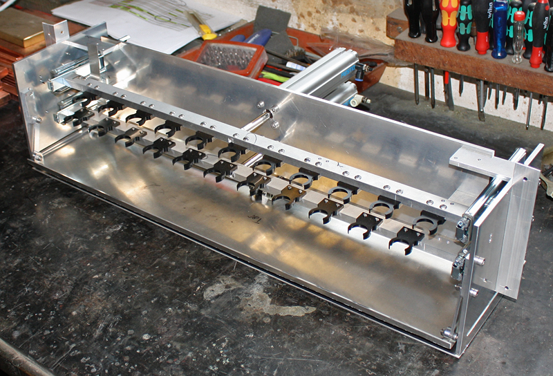

Когда дойдешь до шпинделя с ATC, то на просторах интернета нашел интересное и практичное дополнение, закрытый контейнер на 22 инструмента, система не очень сложная... реализуемая, технологическая - как раз для тебя:)
Все закрыто, стружка не летит, ставится как отдельный элемент (можно делать на продажу такой ящик под шпинделя с ATC :thinking: )
проект описан тут
https://www.hardwareluxx.de/community/t ... 632/page-3
Эскиз конструкции

Идея интересная, спасибо.
Нечто подобное казалось самым подходящим решением, но боюсь, что высоты под порталом в 210 мм не хватит для размещения оправок с длинным инструментом....
Надо думать над этим вариантом.

Hugo писал(а): ↑ то на просторах интернета нашел интересное и практичное дополнение, закрытый контейнер на 22 инструмента, система не очень сложная... реализуемая, технологическая - как раз для тебя:)
Откуда они могли это взять? :)
0:20мин ;)
https://www.youtube.com/watch?v=CYDj934n26Q

aftaev писал(а): ↑11 дек 2020, 22:27
0:20мин ;)
Ящик для смены напоминает (на видео) мне ящик для булки (хлебница) в советские времена (у меня дома такой был на кухне), так вон оно что, от куда у datron ноги растут.... :hehehe:

Hugo писал(а): ↑11 дек 2020, 22:38
0:20мин ;)
А на твоих фото какой-то другой ящик чтоли)))
На фото ИСО 20, ты вот ради интереса попробуй в живую на них посмотреть))) ну или на фото на заднем плане отвёртки)))
Гош мне кажеться тебе надо что-то побольше, темболее тебе понравилось наваливать)))

Hugo писал(а): ↑11 дек 2020, 22:38 Ящик для смены напоминает (на видео) мне ящик для булки (хлебница) в советские времена
https://youtu.be/f_URCZN3k2A
Тут оправки iso20.
