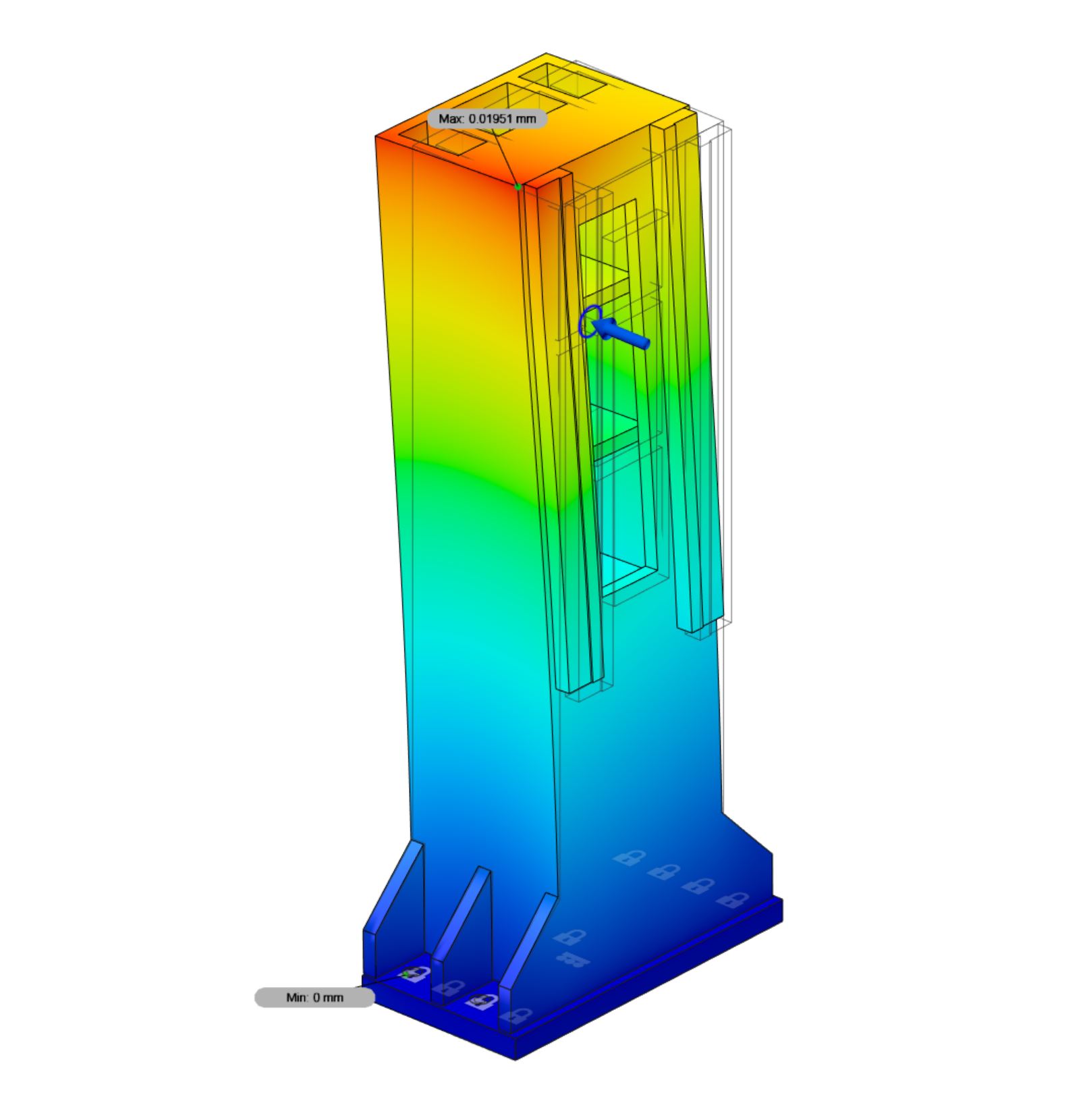

Но софт крутой. Купил за 60$ месяц подписки - разбираюсь с симуляцией
На каких нагрузках гонять в симуляции? Килограм 100-200?
До каких значений деформации надо стремится?
Вот колону даванул - 200 кило. Только результат не очень точный, так как тупо сделал Join всех пластин - получилось как литье
Надо разобратся какой есть простой способ наложить сварочные швы.
sim.JPG (3254 просмотра) <a class='original' href='./download/file.php?id=187556&mode=view' target=_blank>Загрузить оригинал (127.96 КБ)</a>
