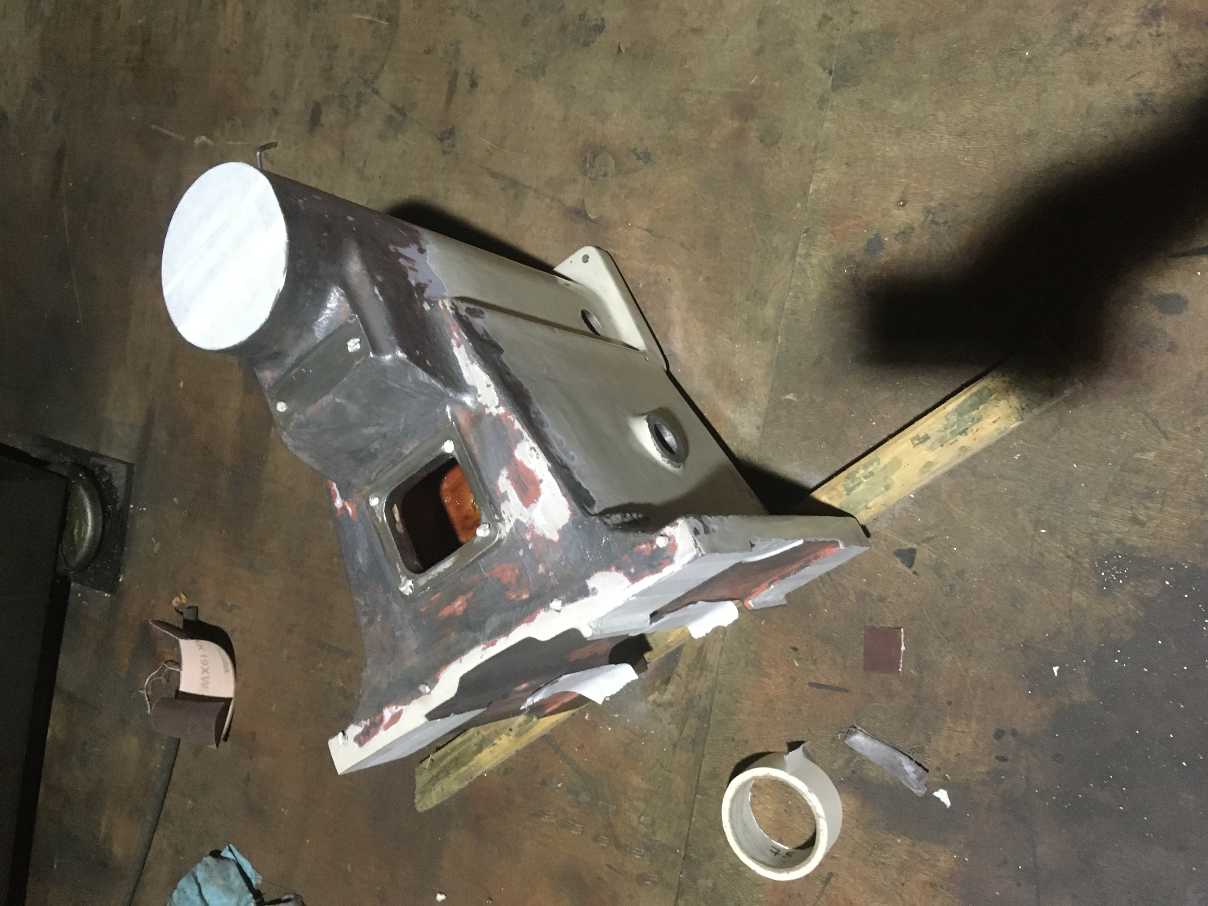

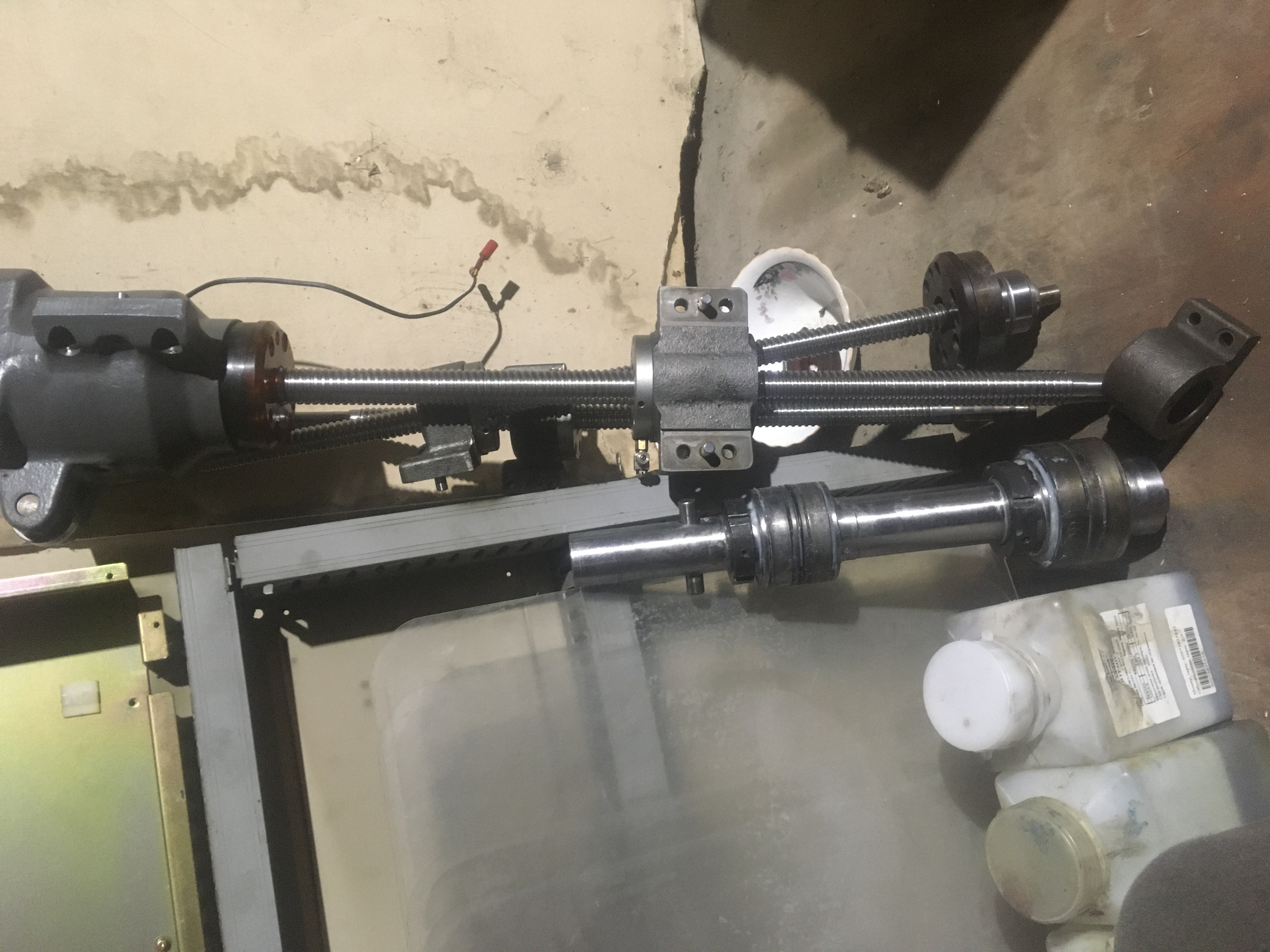

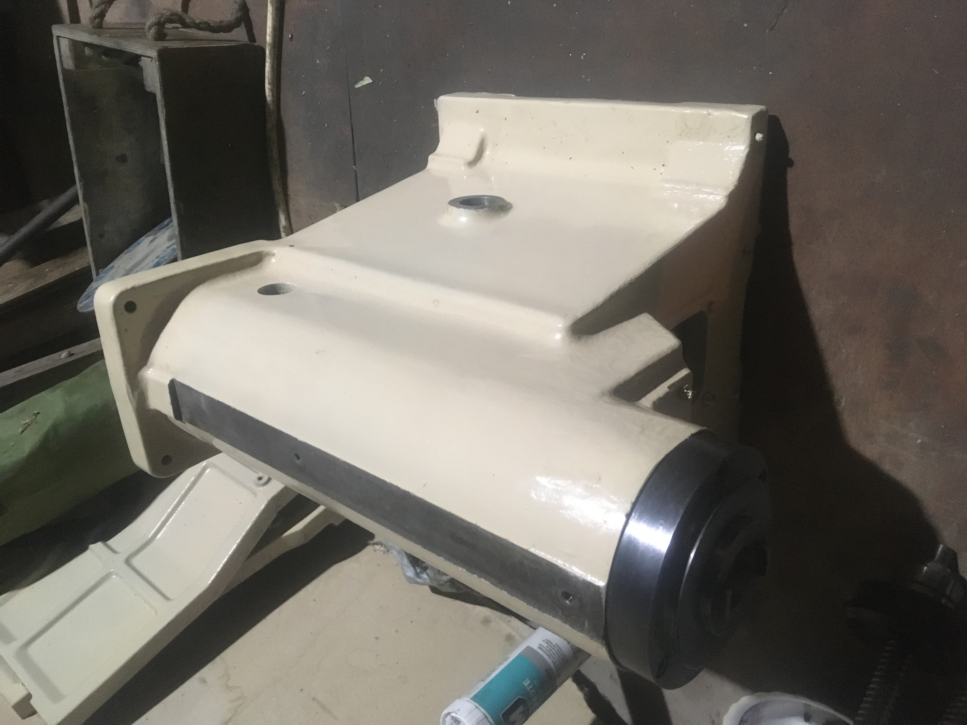

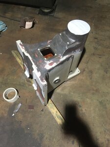

потихоньку двигаюсь
IMG_1545.JPG (1626 просмотров) <a class='original' href='./download/file.php?id=187666&mode=view' target=_blank>Загрузить оригинал (2.04 МБ)</a>
IMG_1588.JPG (1626 просмотров) <a class='original' href='./download/file.php?id=187667&mode=view' target=_blank>Загрузить оригинал (1.86 МБ)</a>
IMG_1589.JPG (1626 просмотров) <a class='original' href='./download/file.php?id=187668&mode=view' target=_blank>Загрузить оригинал (1.88 МБ)</a>
