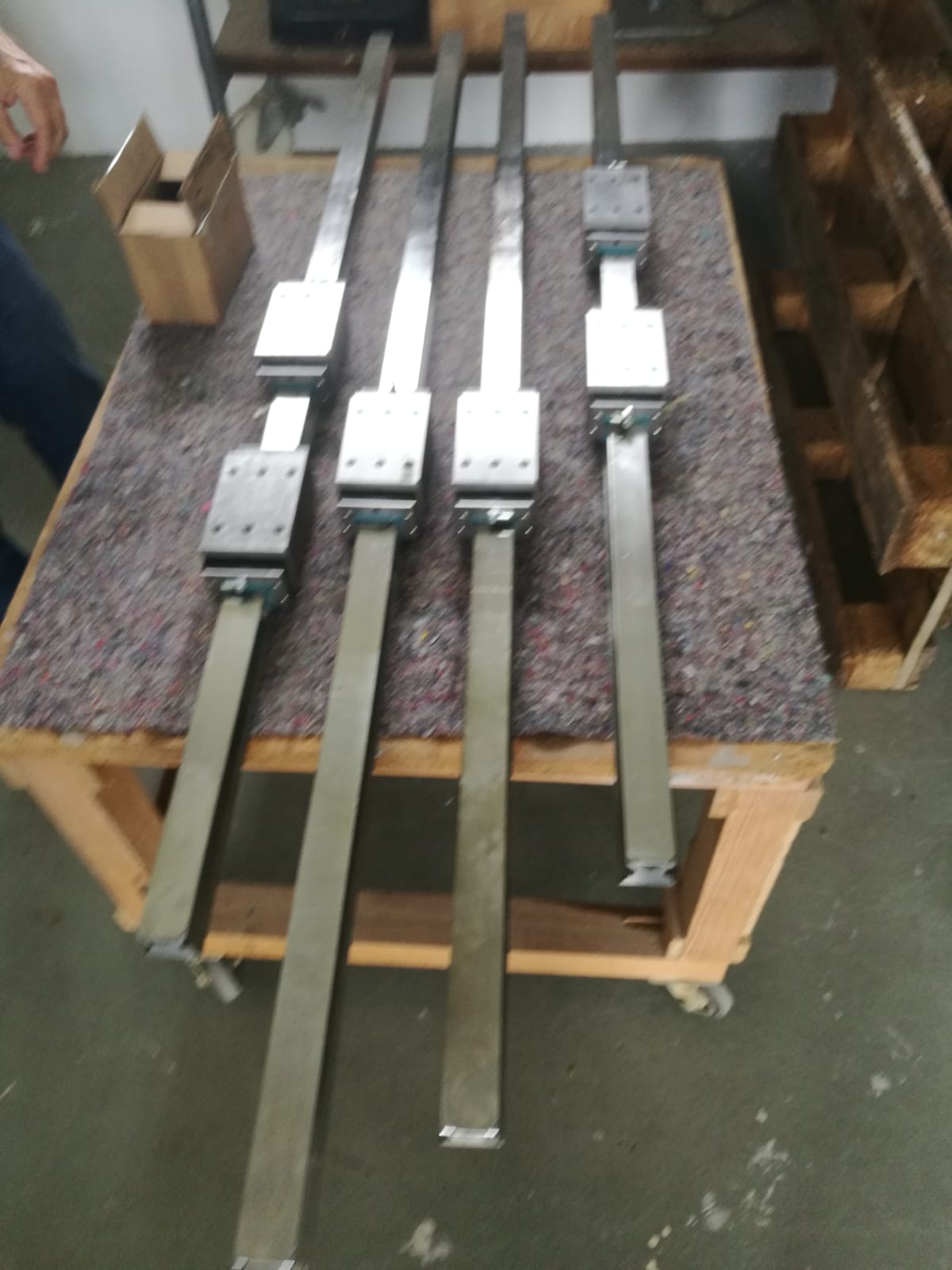

Всем ку.
Хочу построить новый станок,для обработки алюминиевых форм,для ламинирования карбона.
Достались мне тут направляйки 45мм роликовые,бош-рексрот.
2х1600мм и 2х1800мм, на 1600мм по 2 вагончика, а на 1800мм по одному,с маркировкой R182443210.
Для зетки,есть бош-рексрот 25мм тоже роликовые.
Вот думаю о обвесе,моторы,привода,шпиндель.
Думаю, что нема 23 тут уже не уместна.Привода наверное 5М ремень 20мм+ зуб-рейка модуль 1,на зетке швп 20мм. Шпиндель, что то больше 2,2кв.
Если есть предложения,буду рад услышать.

продать это все добро и на вырученные деньги взять шариковые хивины, да еще и останется на привода наверное как раз...

Ну если хотите совет, какая станина нужна для 45х рельсовых направляющих и поля полтора на полтора, то берите гранитный камушек мм 400 толщиной за основу, и портал соответствующий.
Швп мм 50 диаметром, серваки по массе осей подберёте.

Станина на 45 рельсах, крайнюю, котрую видел, весила чуть более пяти тонн, правда там поле 400*500

Без ремней. Только прямой привод.

Если вырезать из контекста, то хронология может и прямая, а если прочитать весть текст, где написано, что обрабатываться будет алюминий, для производства форм, для запекания карбона, то алгоритм логики должен встать на нужную колею, так как глубина таких форм может достигать до 100мм и обработка нуждается в большом количестве повторений, при этом точность не должна страдать, шариковые направляющие уступают роликовым в точности.

Швп будет только на зетке там 20мм хватить должно, остальное на зубьях.
Камушек это конечно хорошо,но думаю, что с таким полем,он будет весить как танк.

Насчёт моторов есть 2 Сименса с редукторами 90° по 11Нм, не знаю смогу ли я их запустить.

1600мм ШВП хорошо работает, не надо никаких зубов... просто нужно швп качественные покупать... зубья это люфт... или очень хорошие зубья нужны, но они будут стоить очень дорого

А какой тогда смысл в ваших рельсах, без такого камушка? (возвращаемся к аналогии выше)

забудьте о рейках зубчатых, если хотите точности, если уж рейку, то придётся два мотора на одну рейку ставить

Есть у нас станок на подобных рельсах. Правда поле поменьше 1600х1000мм. Швп у него на длинной оси 80мм диаметром и весит станок всего каких-то 22тонны с общим потреблением 75 киловатт. :hehehe:

Под эти роликовые рельсы нужно хорошее основание, крепкое и точное
К тому же ТС ссылается , что эти рельсы точнее шариковых и тут же пишет про рейки.....
Так что некое недоумение форумчан вполне ясно
Сообщения: 2096
Re: Фрезерный станок, 1400х1600, на 45 шинах.
Может он по линейкам будет перемещения делать, а рейка только как приводной механизм. Люфты на рейке можно несколькими способами убрать.

От люфта спасают два двигателя на каждой рейке.

еще две косозубых шестерни, вместо двух движков
