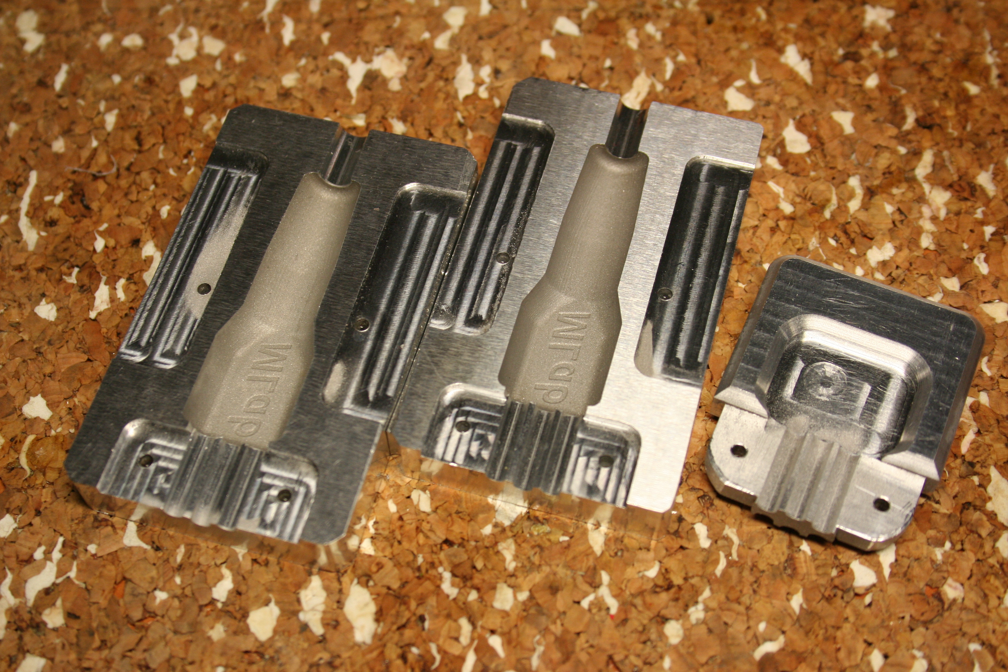

Сообщения: 5886
Re: Посоветуйте фрезер по алюминию 150x100x30мм
Формы покажите...
silabs
Сообщения: 4
Зарегистрирован: 01 авг 2020, 12:13
Сообщение silabs »
Болванка 60*40*10, "выемка" под заливку 40*15*5
IMG_1686.JPG (18986 просмотров) <a class='original' href='./download/file.php?id=184607&mode=view' target=_blank>Загрузить оригинал (3.62 МБ)</a>
Сообщения: 5886
А непонятно нифига...
Но я очень сомневаюсь... хотя если скоблить по 0.05 с подачей типа 100мм/мин десятками часов может чего и выскоблится.
Ищите реальных пользователей, и пусть они вам отфрезеруют за деньги, лучше при вас, чтобы точно знать время...
