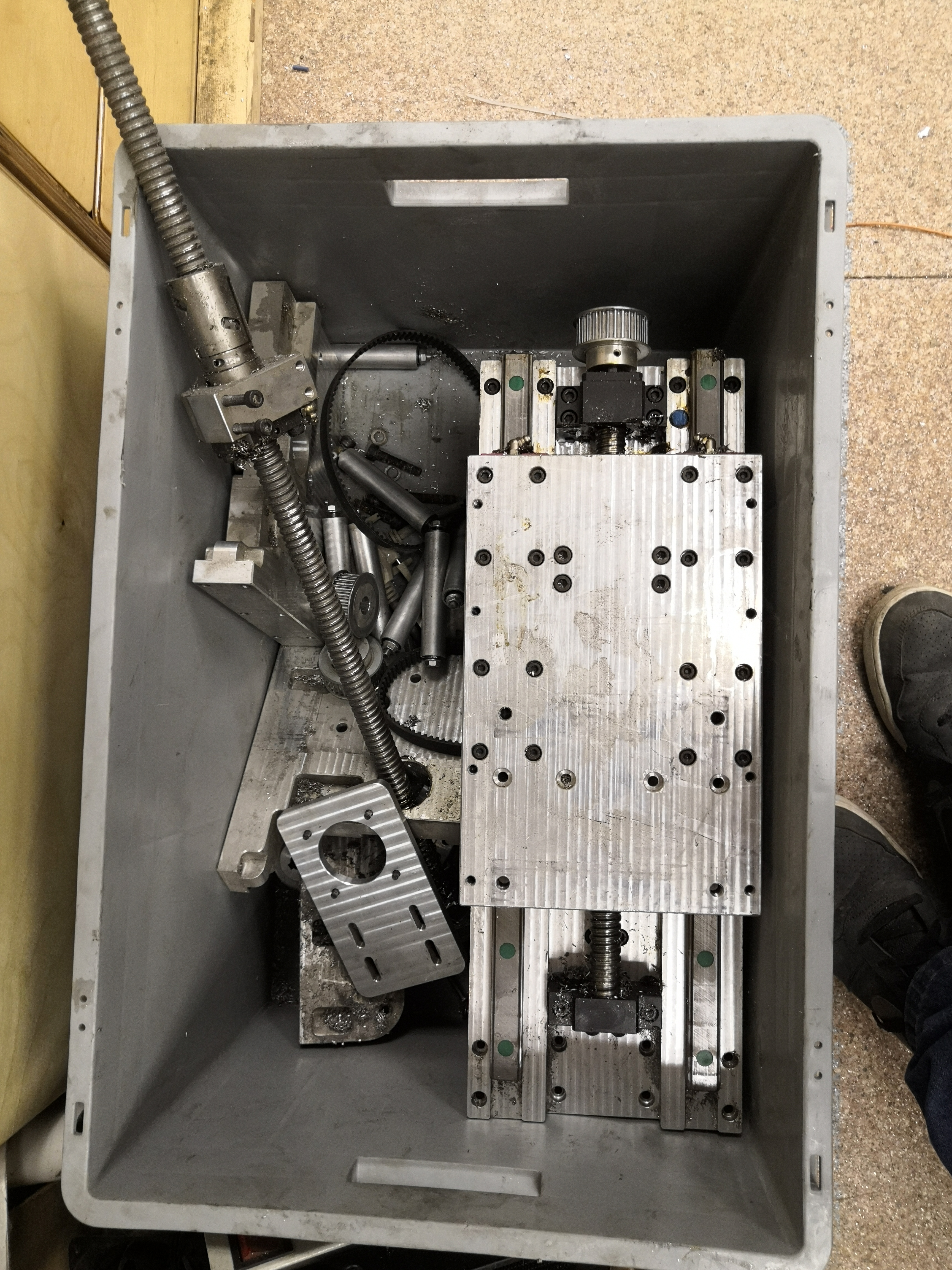

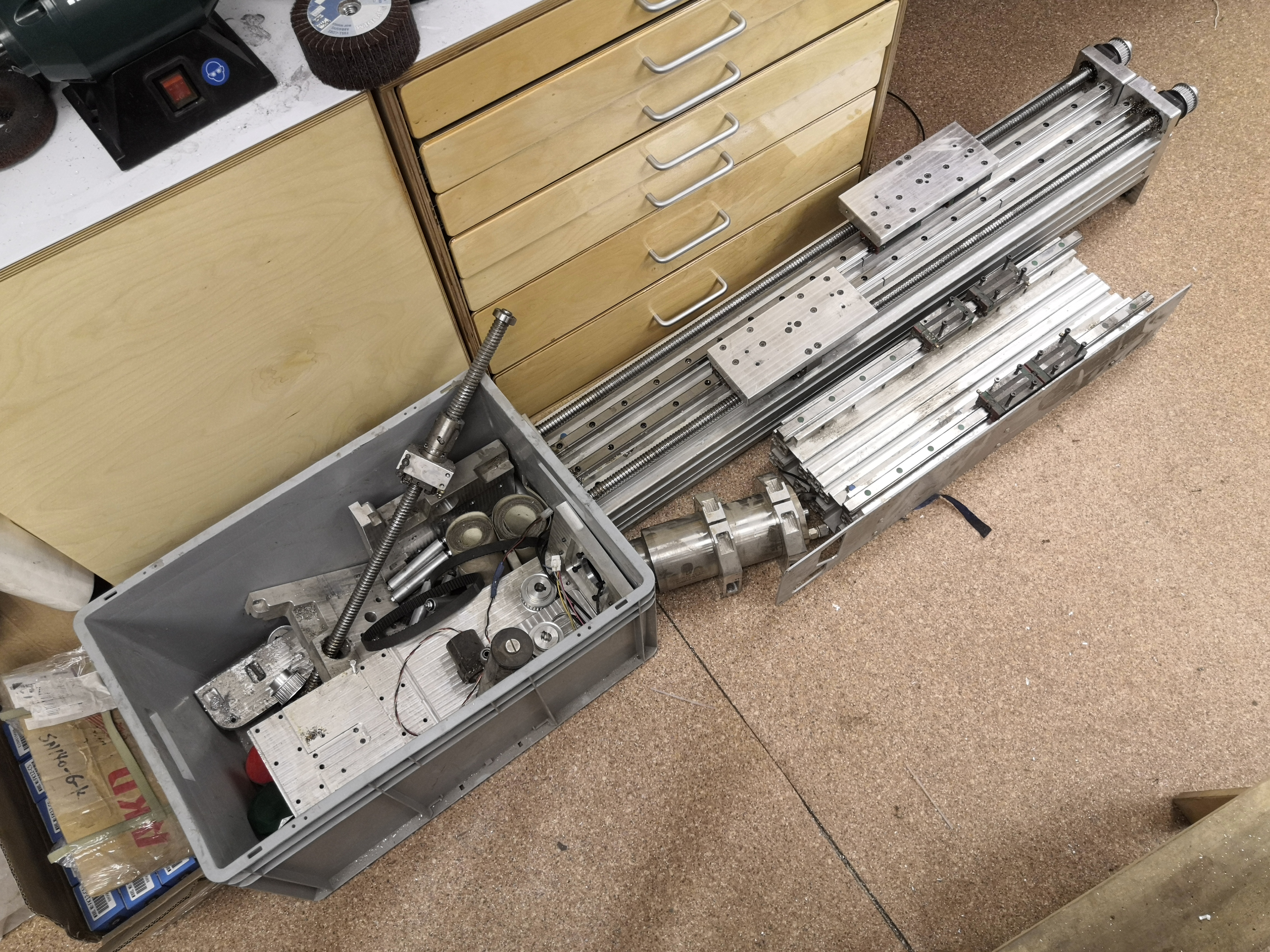

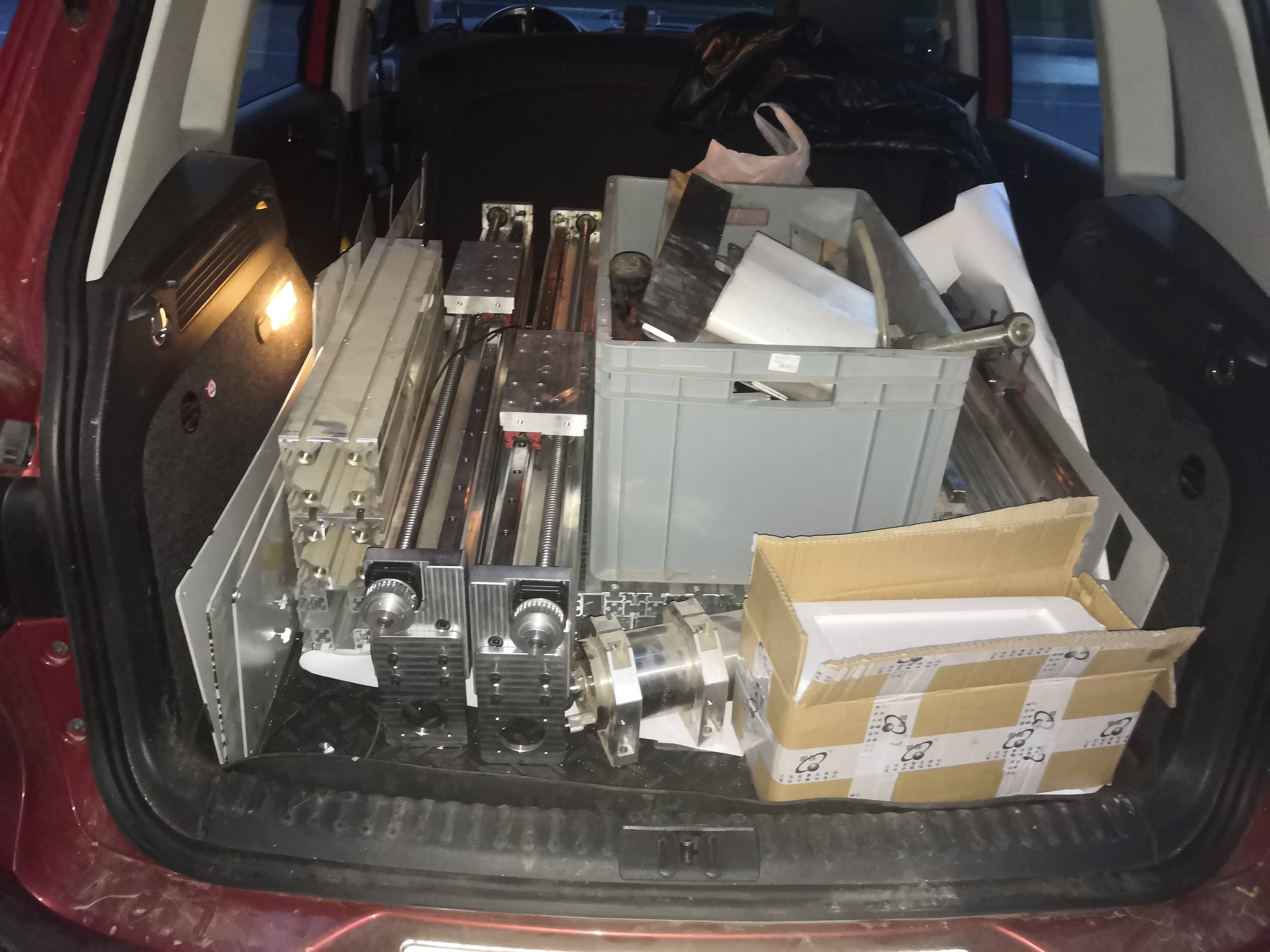

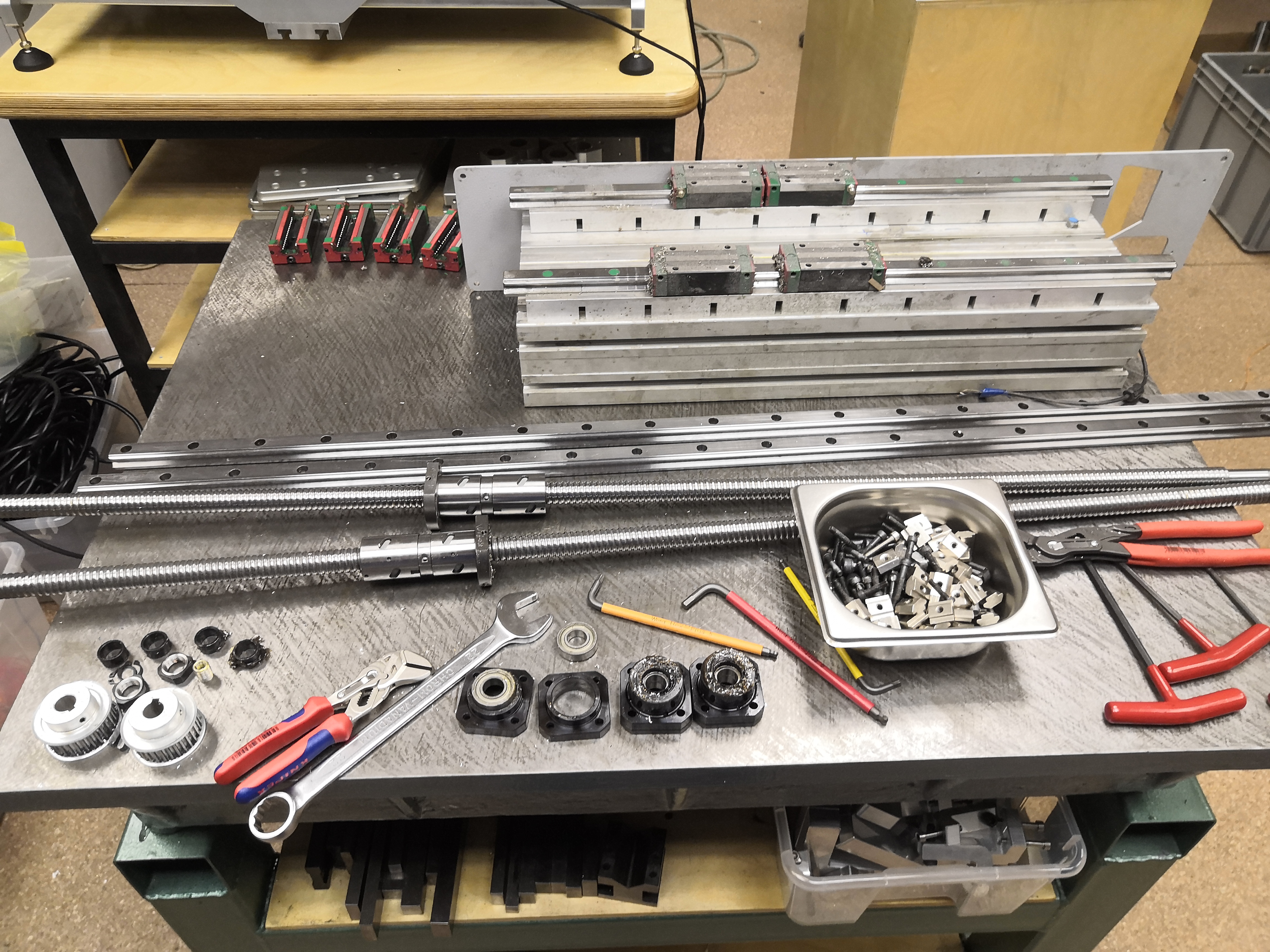

долгострой века продолжается. как известно владелец данного станка перешел на более взрослые игрушки так и не дособрав его полностью в задуманном виде. мне както жалко его стало что валяется без дела исторический для меня станок который является моим первым коммерческим проектом. в итоге мне удалось найти на него покупателя у которого он будет жить. но перед этим он пройдет через полную реанимацию с устранением врожденных косяков и будет собран полностью согласно проекту. из главных исправлений профиля портала и подиумов будут заменены на жирные. потому сборка механики дубль 2 :lol:
станок поступил в виде кит набора и был перемещен в мастерскую где уже начат дербан и отмывка всего нужного.
