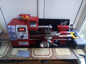

Наконец приехал маленький помошник :lol:

Что за переключатель слева от СТОПа?

Вперёд/назад

Поковырял Ст45 и 40Х сьём по 1мм на диаметр, подача 0.125 на оборот, 500 об/мин. очень даже хорошо справляется, без напрягов.
Сделал вывод, своих денег стоит вполне, геометрию естественно подправлять. :wik:

Это на каком диаметре?
Хотя... Главное что вас устраивает ;)

35

Прилично для такого станочка! :good:
Мне на ТВ-16 иногда хода продольной не хватает... Там примерно 150мм

ну я в токарных режимах не "алё", просто попробовал :wik:

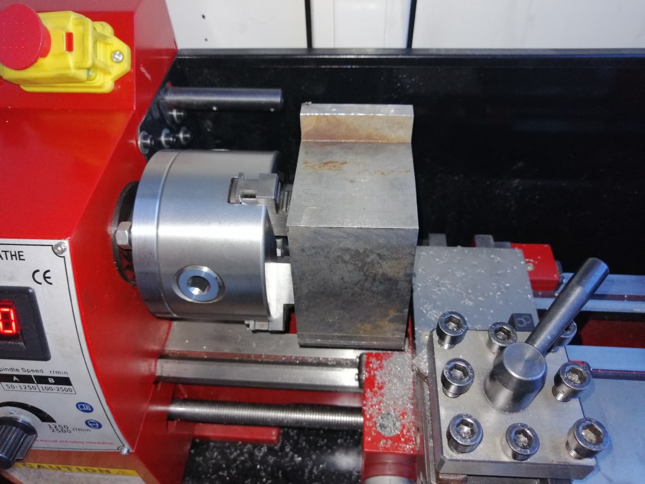

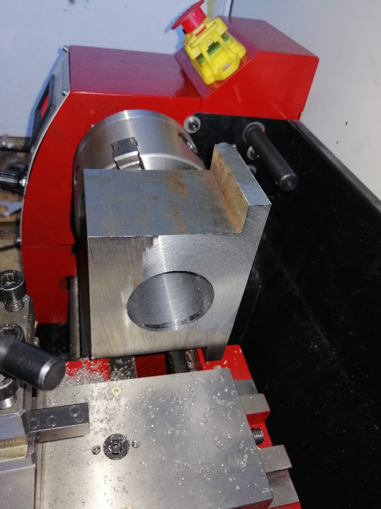

Пытаемся изобразить кронштейн, Ст45, от китайца в шоке :freak:
ПС. Для понятия габаритов, патрон 100.

Отважно)
Не колбасит китайчонка от такого вибратора?

неа, сам не ожидал, даже стружка на супорте не пляшет :wik:
Геометрию поправил, но сильно ковырятся не стал

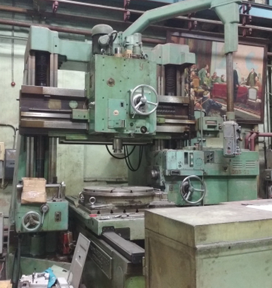

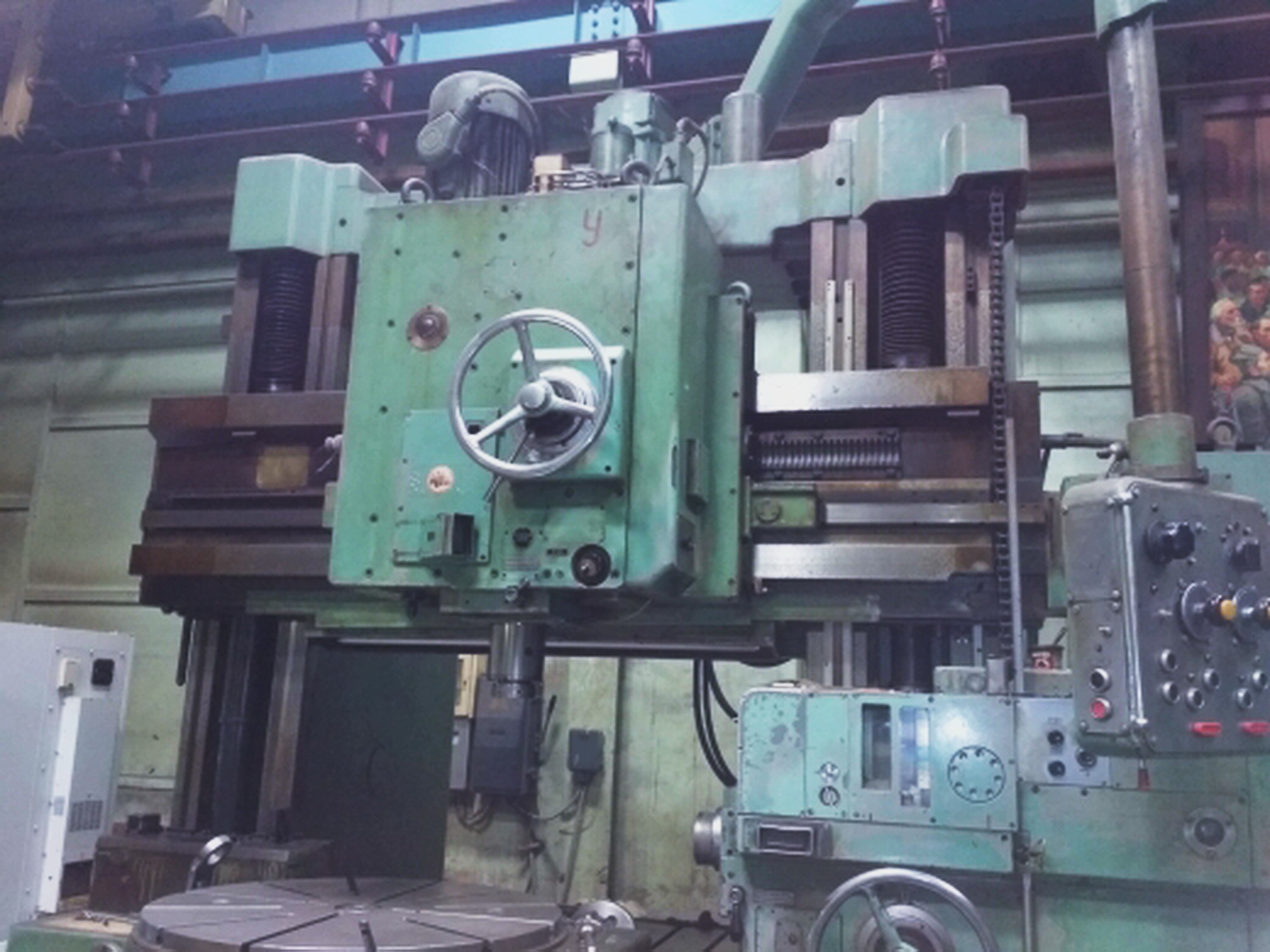

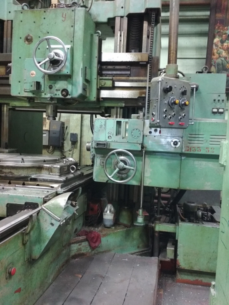

А как насчёт модернизации вот такого "зверька" :freak:

боюсь что тут шайбочки между подшипниками опоры ШВП не прокатят
