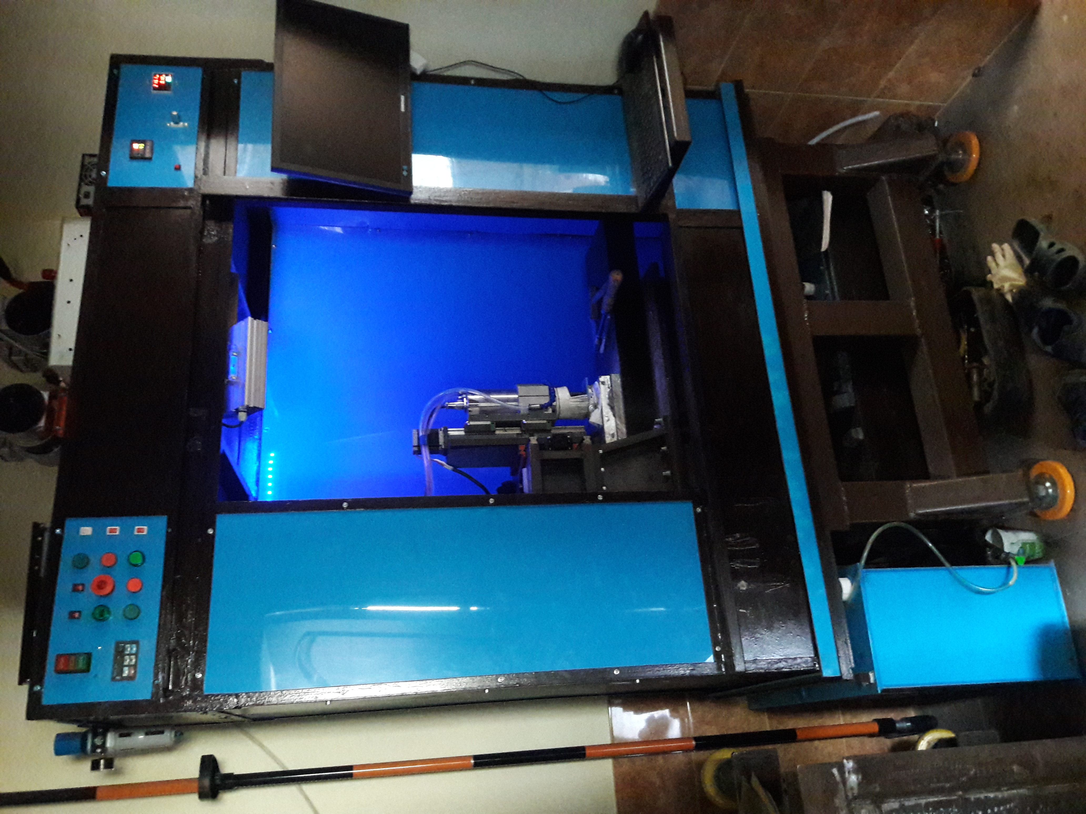

Hugo писал(а):Ну и кабинет до кучи (мало, кто вообще кабинеты на форуме делает...)
Симпатишные:)
Вложение CNC CAB3.jpg больше недоступно
Вложение CNC CAB2.jpg больше недоступно
Ну и типа на мелкий станок фрезерюги :hehehe:
Вложение CNC CAB1.jpg больше недоступно
https://www.mecanumeric.fr/produits/1/e ... -axes.html

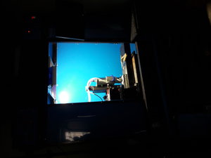

Кабину для станка обязательно надо делать. На мой взгляд лучше даже начинать зороший станок с него. У меня станок не мелкий. Чуть больше формата А4. Хотя может и не большой. Но кабина в мастерской просто обязанно быть... Я год
Без кабины засыпал стружки, что везде они были.
Да и когда СОЖ, то без кабины никак. Ну и по цене хорошая кабина обходится не меньше 50руб если все делать самому. Если подача воздуха и циркуляции воздуха в кабине еще минимум 20тр. Фото с включенным освещением кабине на камеру снимается плохо. Очень удобно.

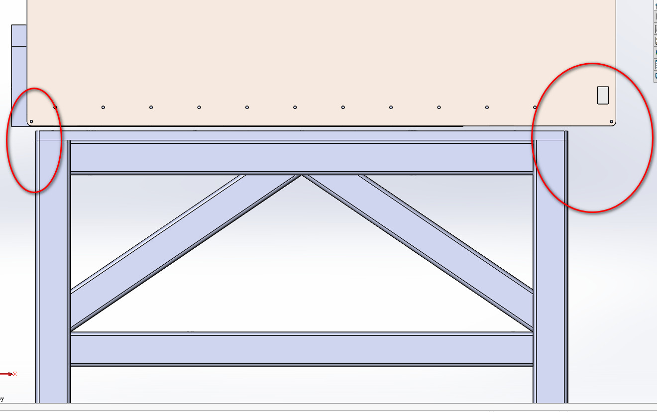

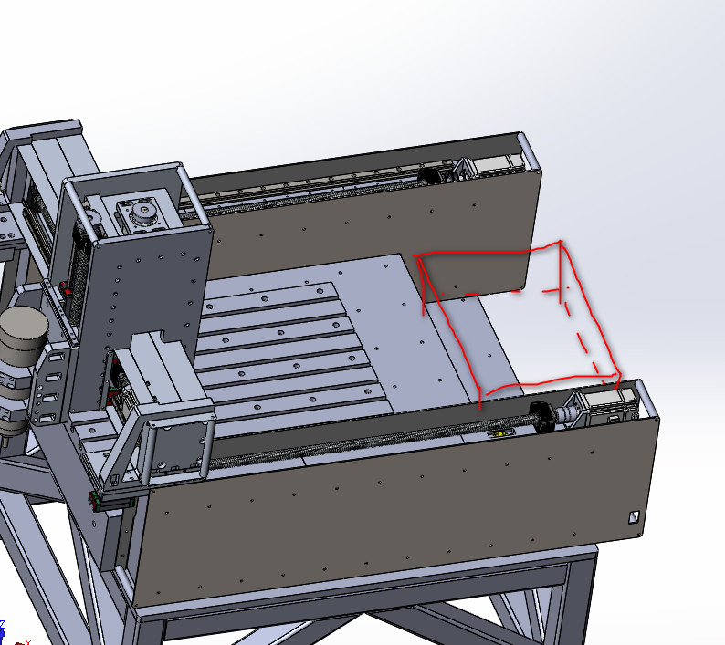

2020-04-26_112428.jpg (3850 просмотров) <a class='original' href='./download/file.php?id=180530&sid=bdad8b936c84a277e5addffd3501cd23&mode=view' target=_blank>Загрузить оригинал (128.27 КБ)</a>
На этом хочу поставить туда какой-то ящик, который будет легко доставаться и вытряхиваться по мере наполнения.
Зашита боковин спроектирована таким образом, что она выступает за пределы столешницы подставки, соответственно стружка с ленты должна падать на пол.
2020-04-26_112908.jpg (3850 просмотров) <a class='original' href='./download/file.php?id=180531&sid=bdad8b936c84a277e5addffd3501cd23&mode=view' target=_blank>Загрузить оригинал (107.54 КБ)</a>
Это пока мои предположения, как оно будет в итоге - посмотрим....

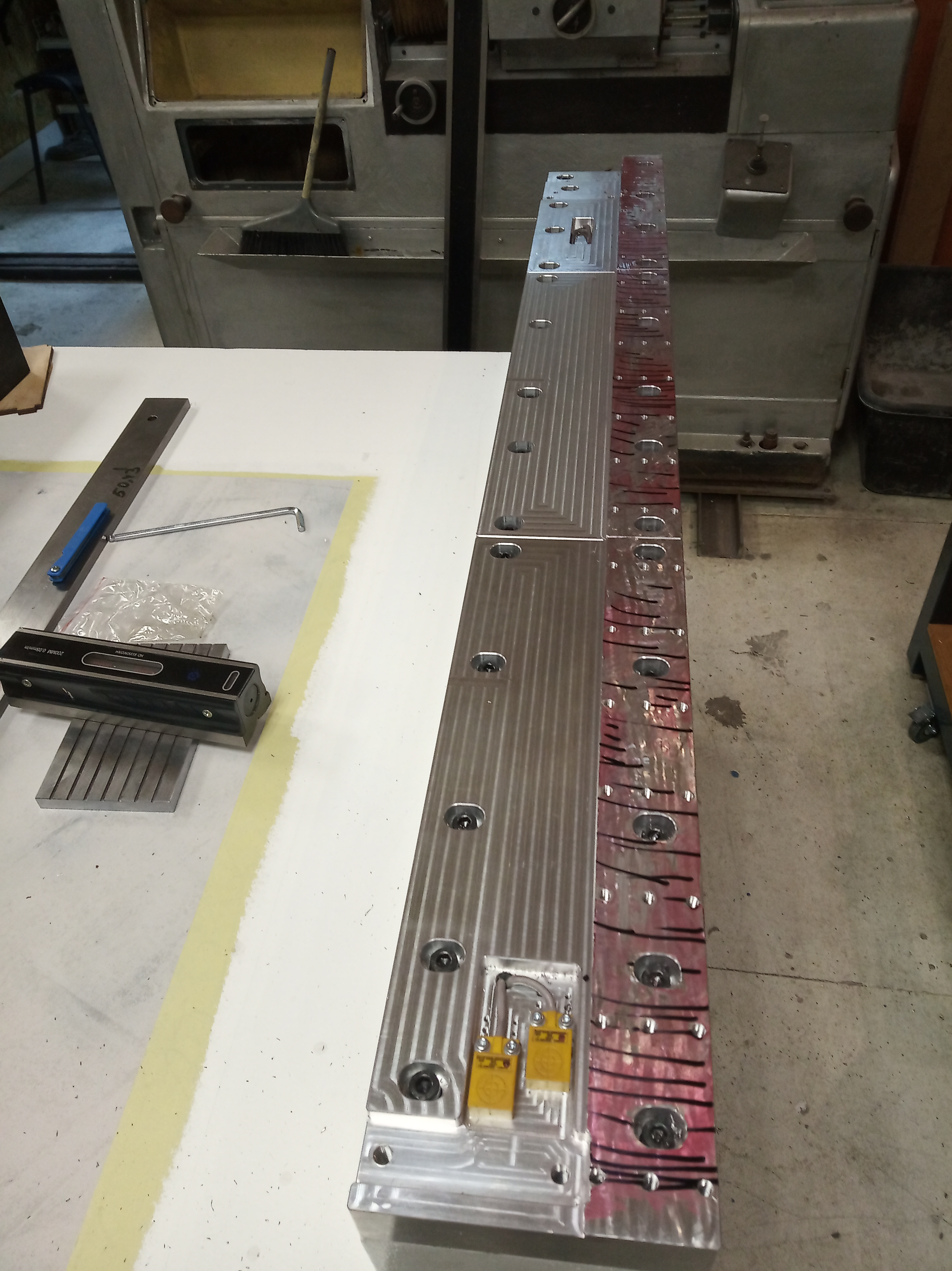

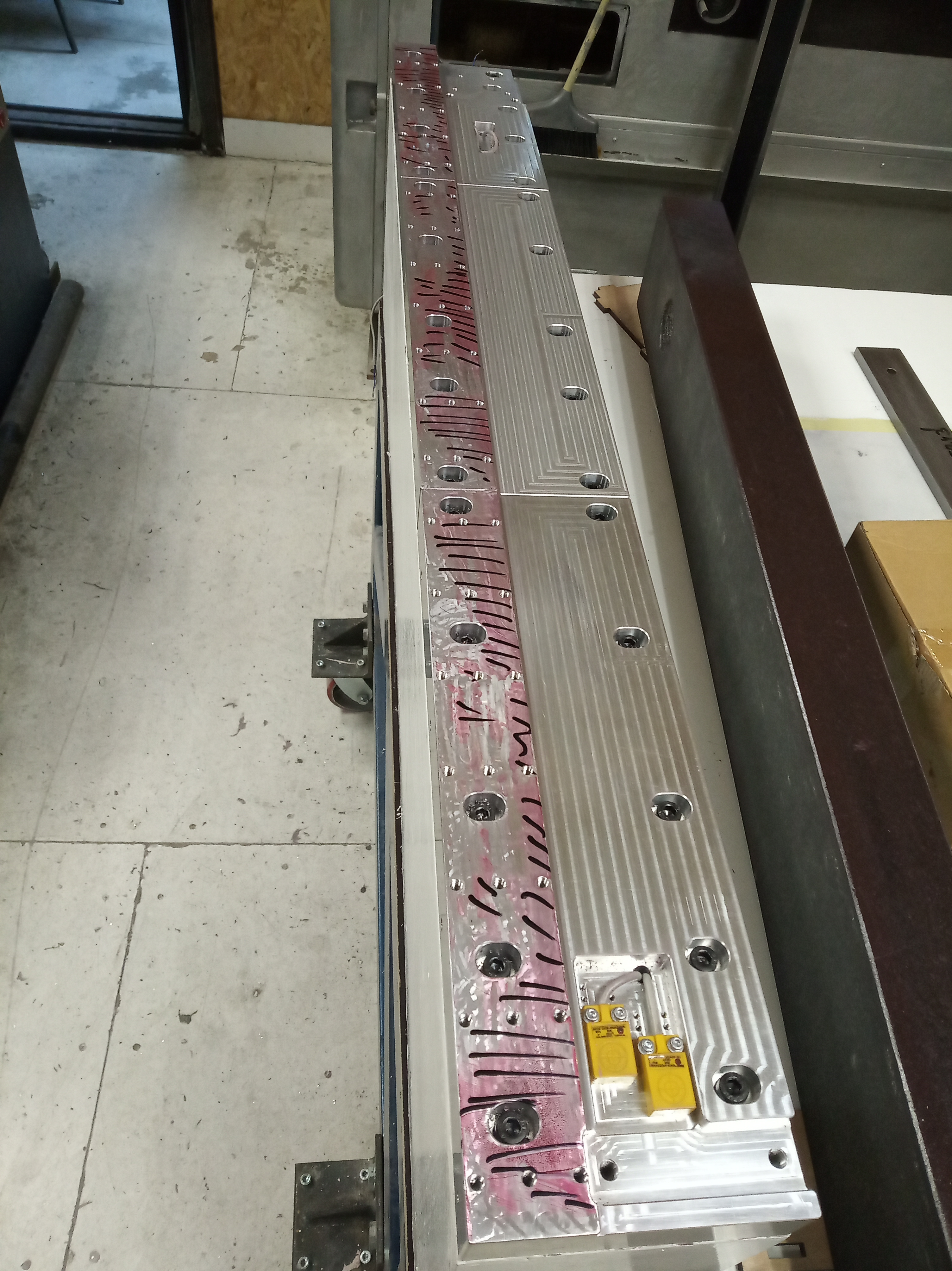

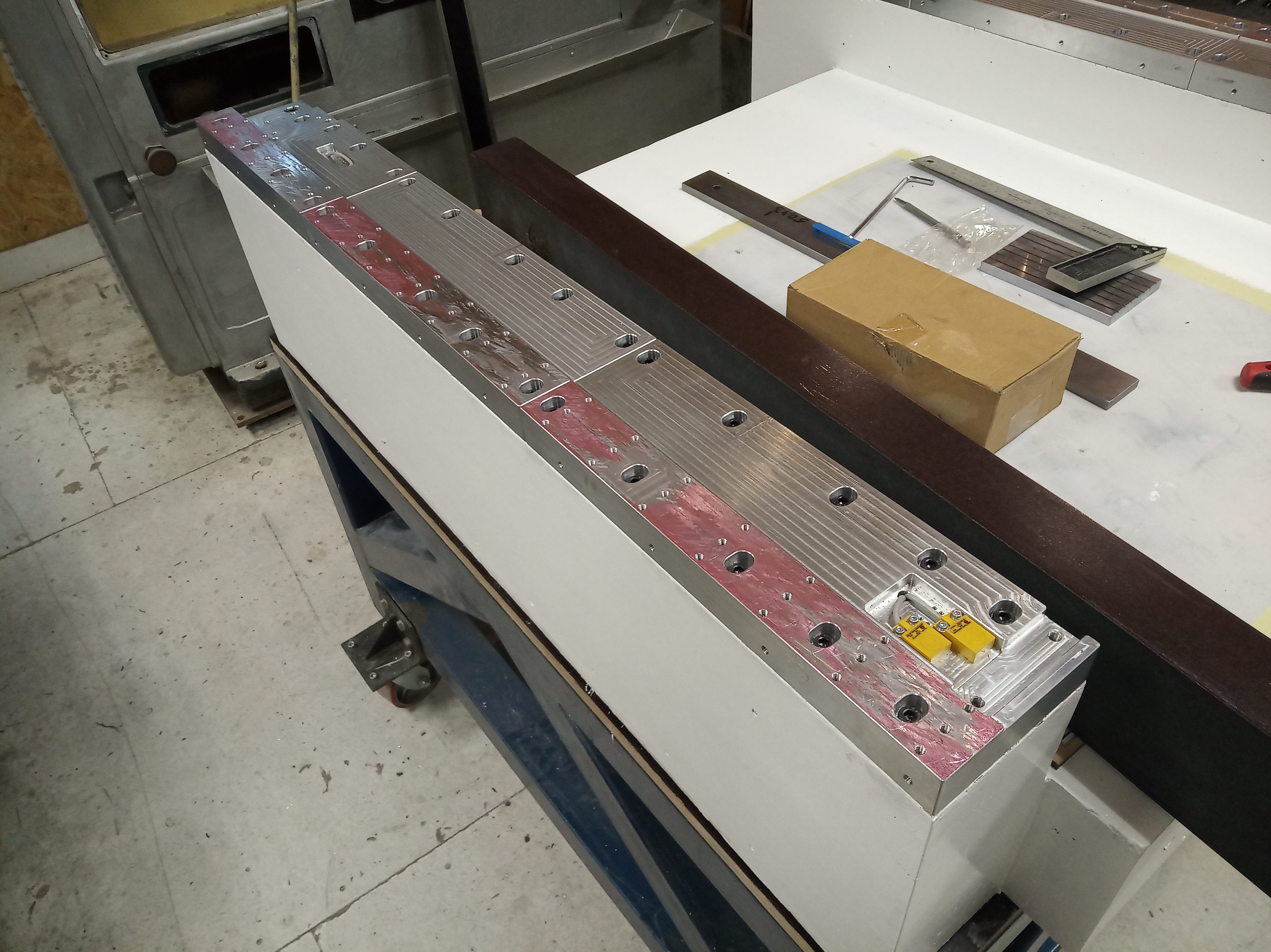

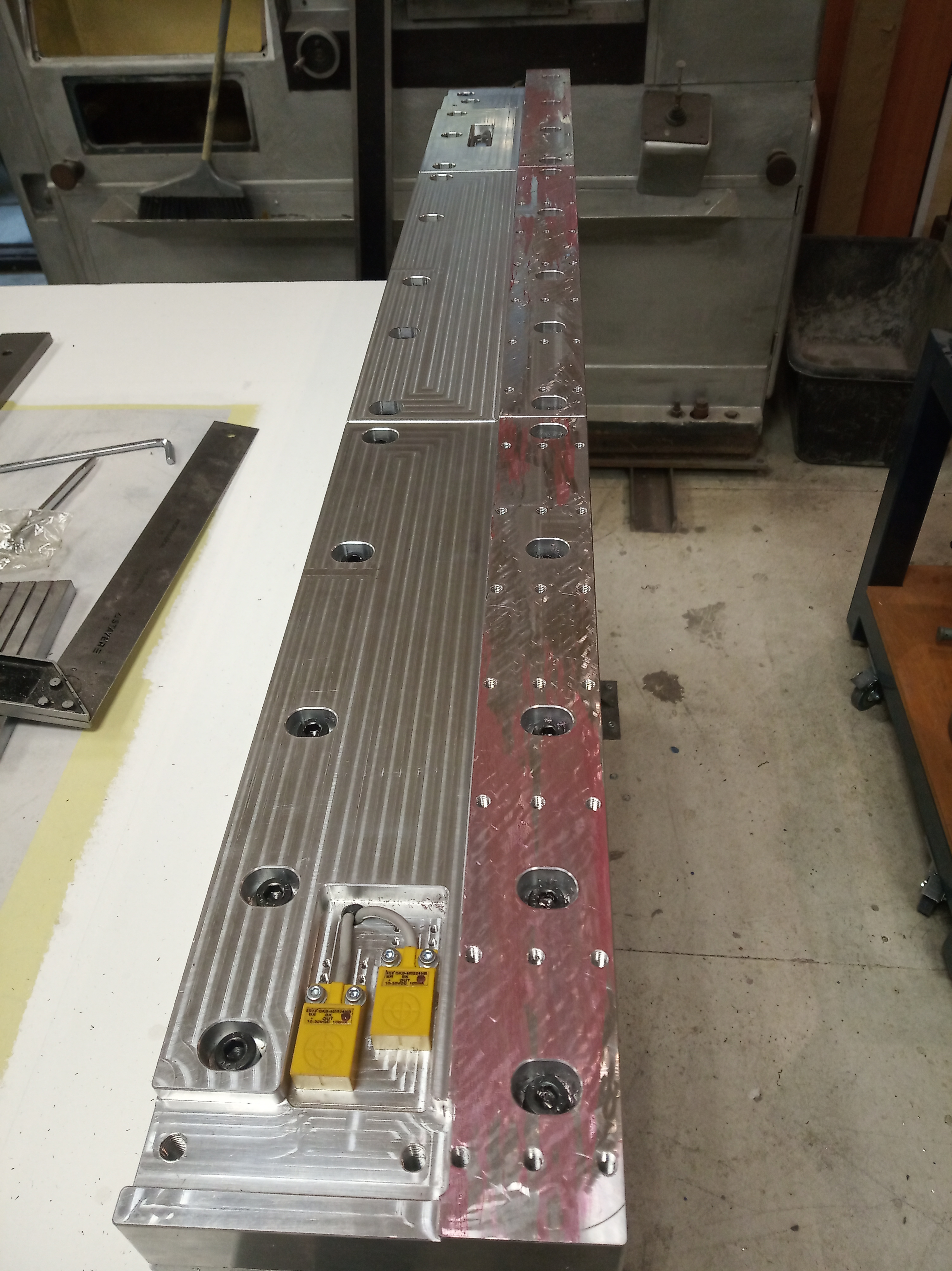

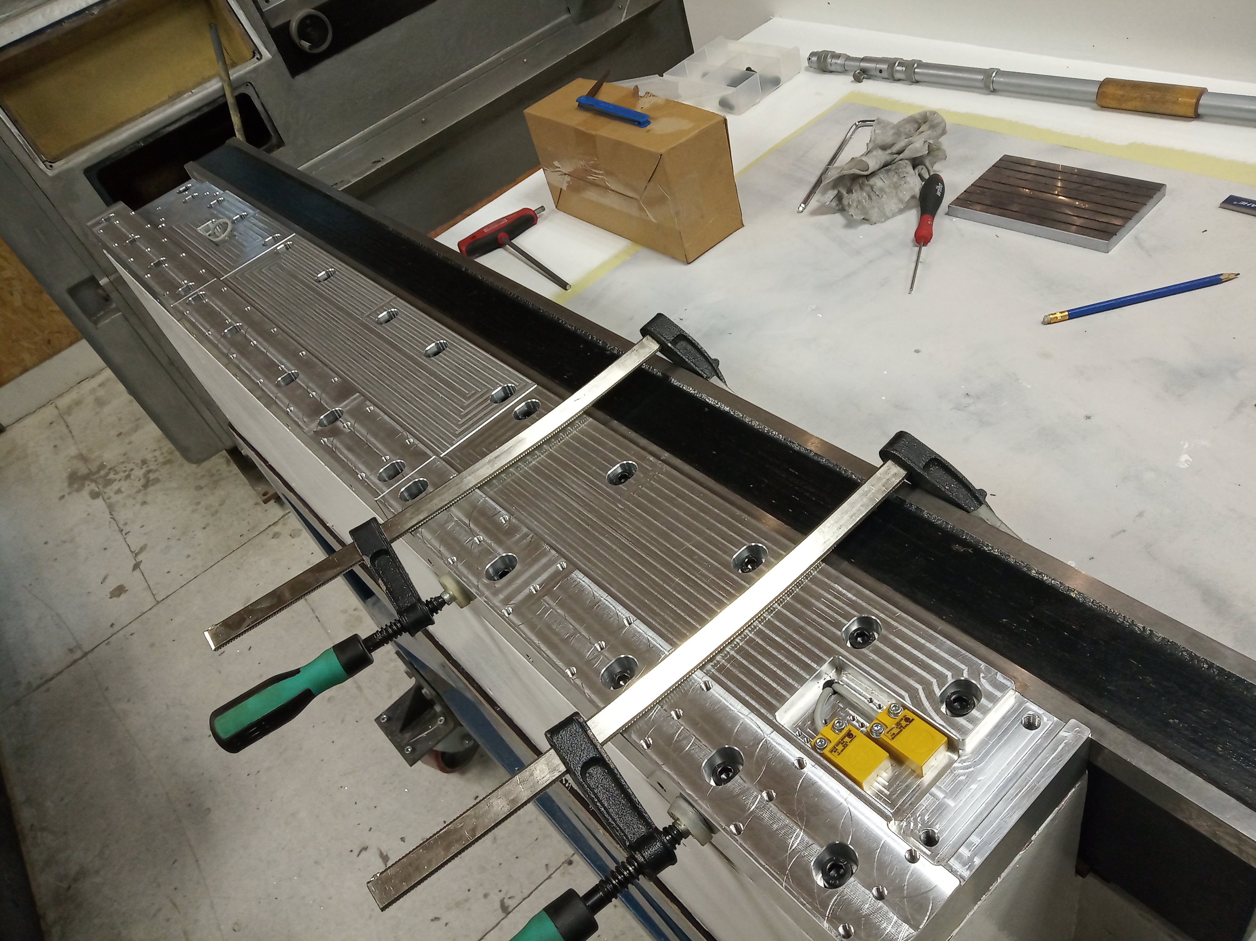

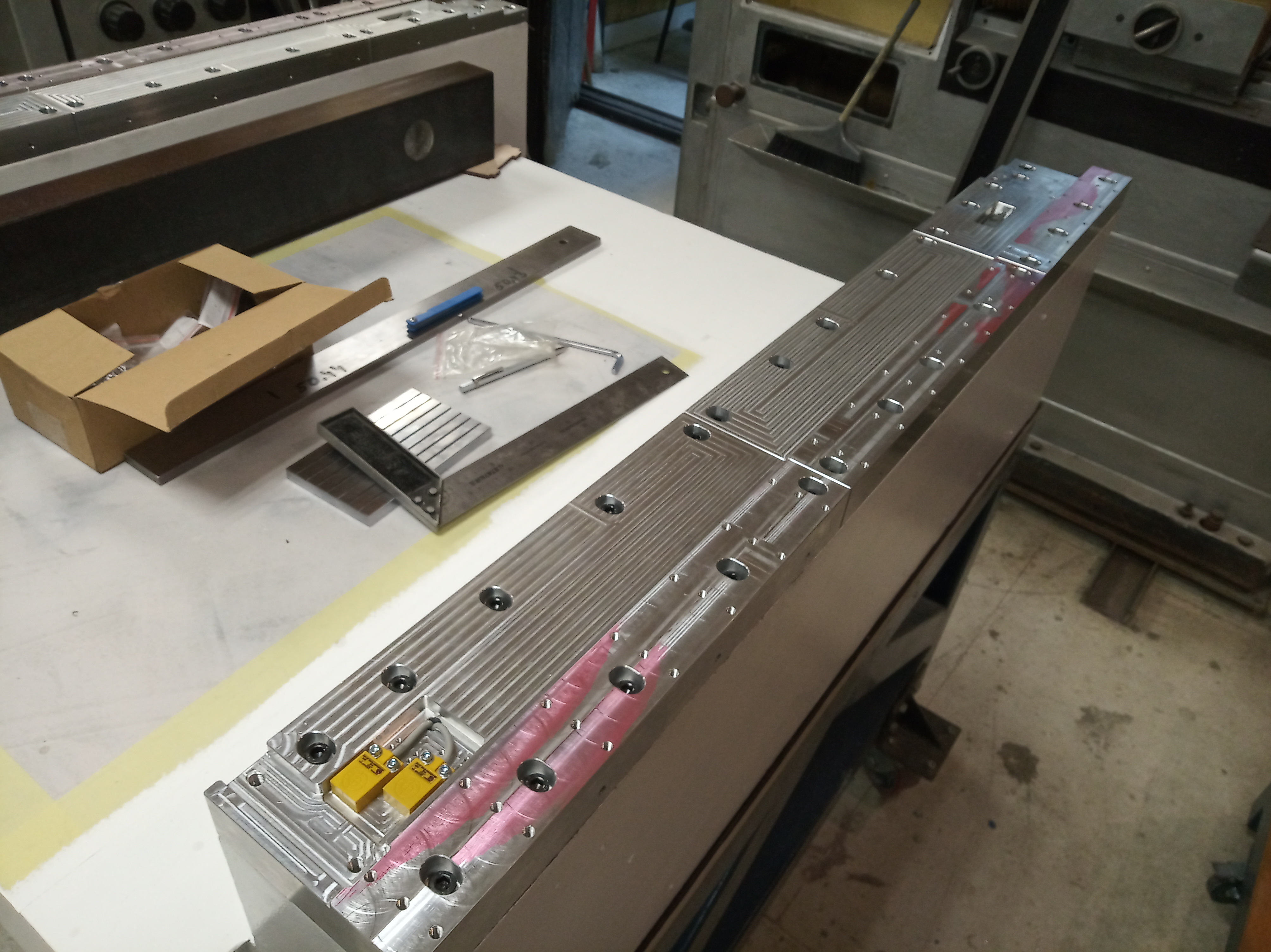

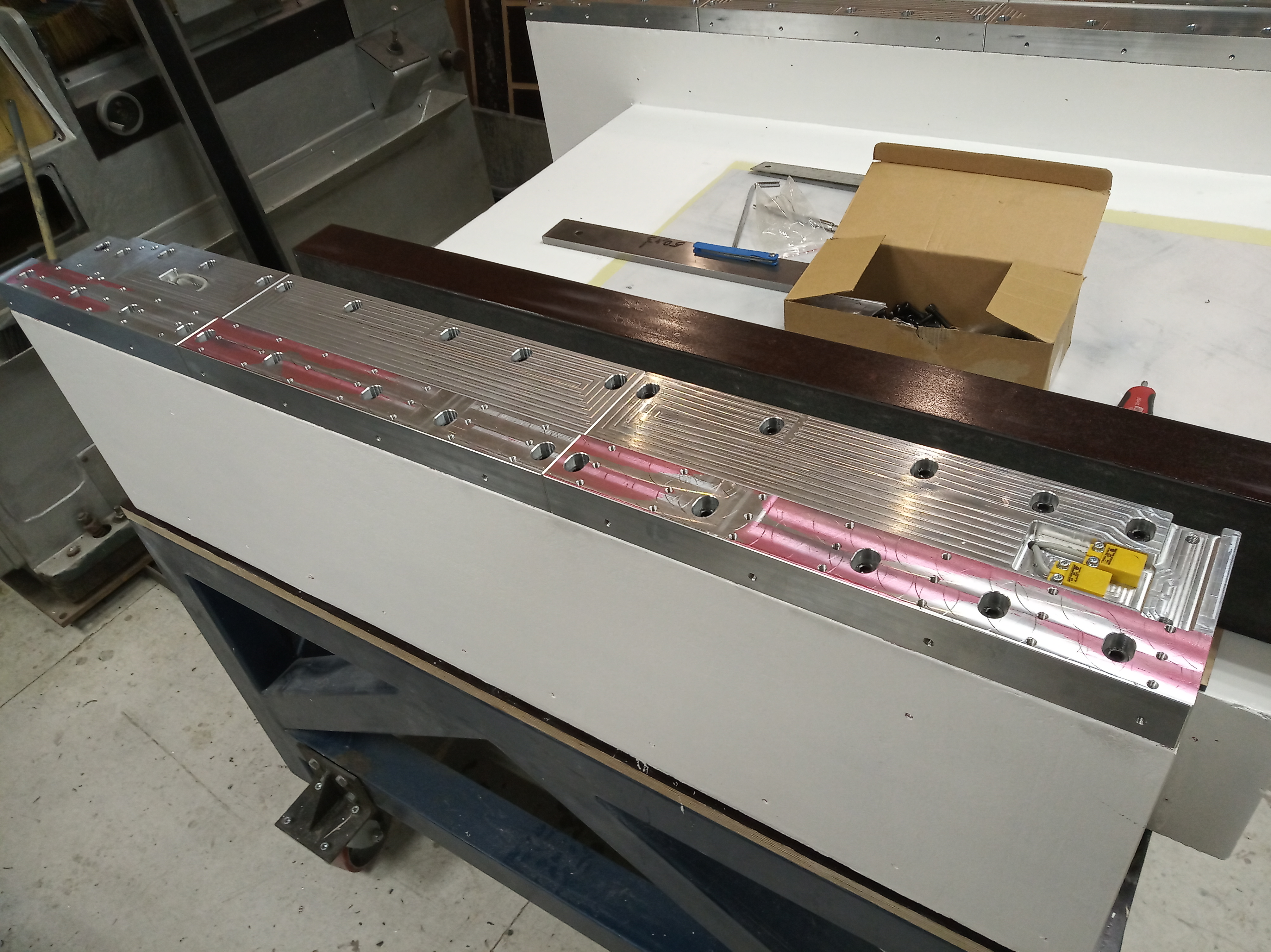

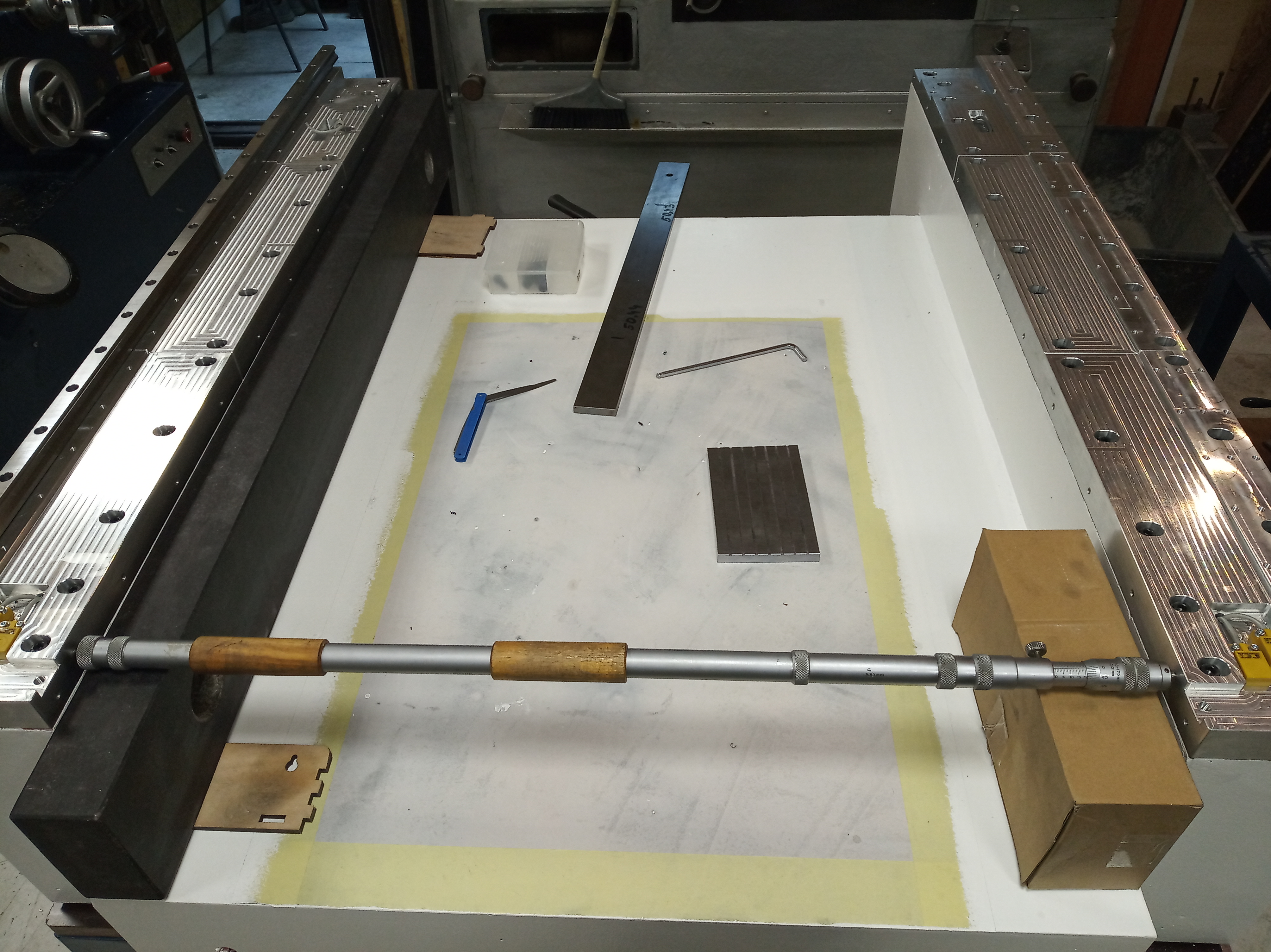

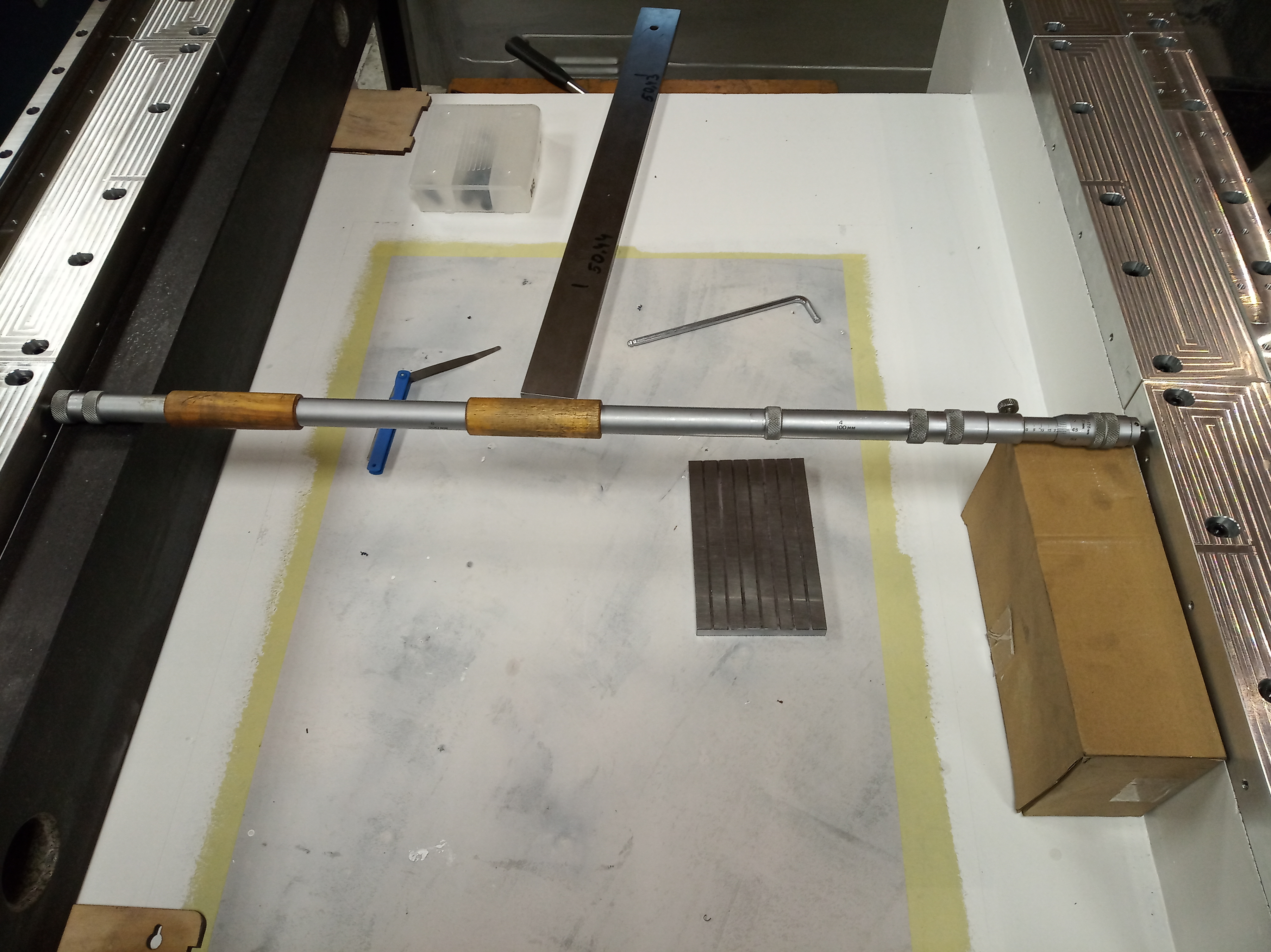

Lafayette писал(а):А здесь что с подиумами делал, шлифовал? Да и если труба на 160, то можно винт с рельсой рядом поставить)
Ровнял по уровню и линейке поверочной сначала, затем подшабривал на краску.
Теперь вот шабрю сами базы под рельсы на прикрученных ал. элементах...
В общем, я думал довольно много над тем, как лучше сделать.
В конечном итоге решил, что отливка цельной станины с последующим выравниванием все же предпочтительнее...
Вчера выставил по линейке площадки сначала на одной боковине:
IMG_20200425_143849.jpg (3781 просмотр) <a class='original' href='./download/file.php?id=180533&sid=bdad8b936c84a277e5addffd3501cd23&mode=view' target=_blank>Загрузить оригинал (3.5 МБ)</a>
Затем выставил на требуемое расстояние площадки на второй боковине:
IMG_20200425_155546.jpg (3781 просмотр) <a class='original' href='./download/file.php?id=180534&sid=bdad8b936c84a277e5addffd3501cd23&mode=view' target=_blank>Загрузить оригинал (3.29 МБ)</a>
IMG_20200425_155631.jpg (3781 просмотр) <a class='original' href='./download/file.php?id=180535&sid=bdad8b936c84a277e5addffd3501cd23&mode=view' target=_blank>Загрузить оригинал (3.15 МБ)</a>
ну а после линейка, красный краплак, шабер и вперед.....
IMG_20200425_185827.jpg (3781 просмотр) <a class='original' href='./download/file.php?id=180536&sid=bdad8b936c84a277e5addffd3501cd23&mode=view' target=_blank>Загрузить оригинал (3.14 МБ)</a>
IMG_20200425_190025.jpg (3781 просмотр) <a class='original' href='./download/file.php?id=180537&sid=bdad8b936c84a277e5addffd3501cd23&mode=view' target=_blank>Загрузить оригинал (2.84 МБ)</a>
IMG_20200425_194846.jpg (3781 просмотр) <a class='original' href='./download/file.php?id=180538&sid=bdad8b936c84a277e5addffd3501cd23&mode=view' target=_blank>Загрузить оригинал (3.33 МБ)</a>
IMG_20200425_194919.jpg (3781 просмотр) <a class='original' href='./download/file.php?id=180539&sid=bdad8b936c84a277e5addffd3501cd23&mode=view' target=_blank>Загрузить оригинал (2.96 МБ)</a>
IMG_20200425_212752.jpg (3781 просмотр) <a class='original' href='./download/file.php?id=180540&sid=bdad8b936c84a277e5addffd3501cd23&mode=view' target=_blank>Загрузить оригинал (3.4 МБ)</a>
IMG_20200425_212757.jpg (3781 просмотр) <a class='original' href='./download/file.php?id=180541&sid=bdad8b936c84a277e5addffd3501cd23&mode=view' target=_blank>Загрузить оригинал (2.8 МБ)</a>
Coffeein
Сообщения: 2124
Репутация: 291
Re: Тяжелый портальник 800*500
Сообщение Coffeein »
На трубу можно прикрутить полосы дюрали. И уже нормально хоть под опоры хоть концевики итд. Я буду делать именнт так. И еще линейку легко струбцинами согнуть. Лучше его на бок пркрепить. Не ребром.
