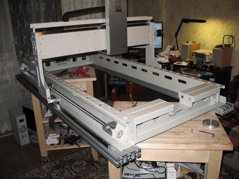

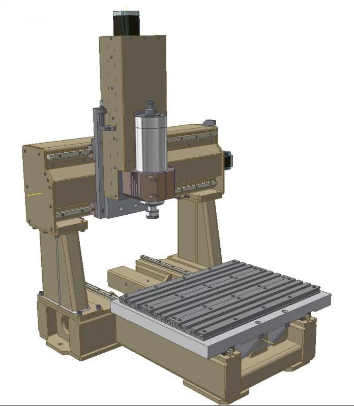

2020_04_14 23-08.jpg (7610 просмотров) <a class='original' href='./download/file.php?id=180005&mode=view' target=_blank>Загрузить оригинал (199.62 КБ)</a>
Жалко, что проект на форуме не до конца доделан (не до конца сборка описана). У графа хороший слог, приятно читать. Все осмысленно... и ничего лишнего.
PS!
У него много интересных проектов, где то у меня в закладках, тоже красивый проект от него был, тогда он мне очень понравился, низнаю как сейчас, придирчивый (избалованный) я стал. Сейчас гляну, выложу.

Нашел, но этот станок для дерева... Но все равно, видно, что мастер проектировал и делал. Добротно. 2008 года выпуска.
GRAF011.jpg (7603 просмотра) <a class='original' href='./download/file.php?id=180006&mode=view' target=_blank>Загрузить оригинал (46.37 КБ)</a>
GRAF012.jpg (7603 просмотра) <a class='original' href='./download/file.php?id=180007&mode=view' target=_blank>Загрузить оригинал (72.37 КБ)</a>
http://forum.rcdesign.ru/f111/thread103833.html

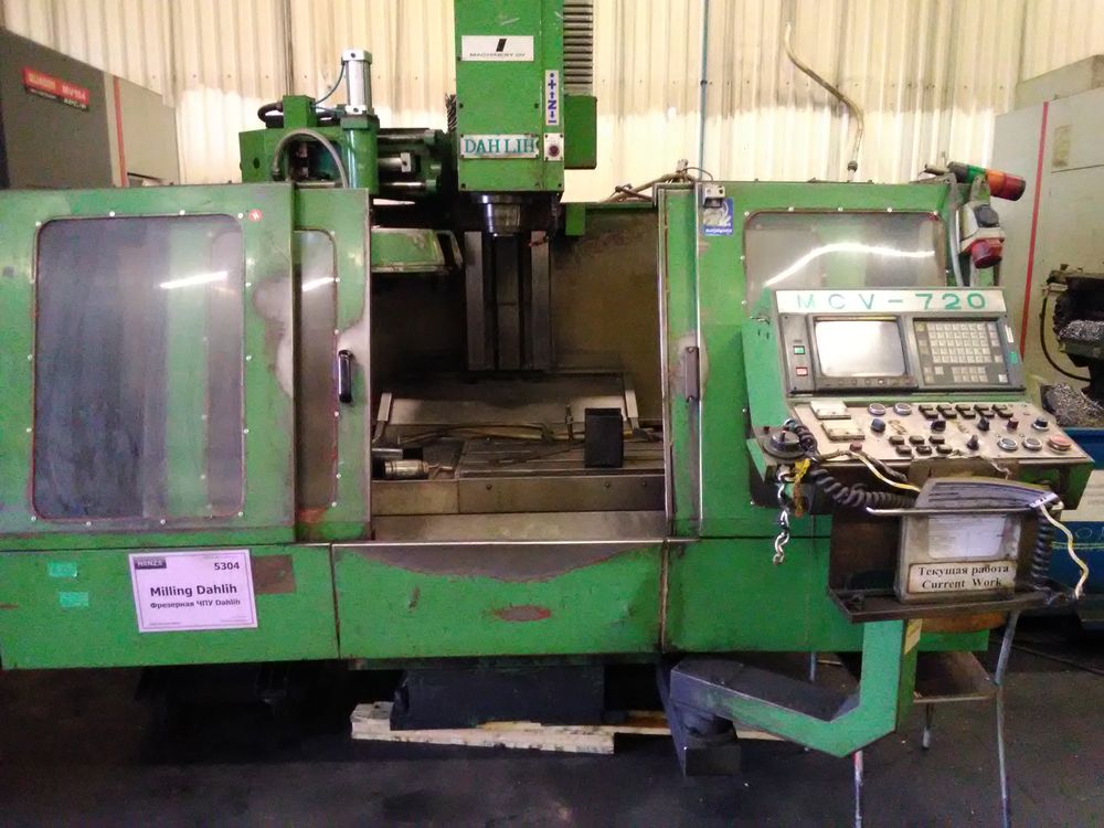

https://www.osta.ee/ru/dahlih-dl-mcv720-136528918.html А если взять раму от такого станка и на его базе сделать , не получиться дешевле чем с нуля и находиться от вас недалеко можно посмотреть в живую.
Hugo
Сообщения: 1171
Репутация: 303
Re: Стальной фрезер на основе сварной конструкции по цвет. м
Сообщение Hugo »
evgeni70 писал(а):https://www.osta.ee/ru/dahlih-dl-mcv720-136528918.html А если взять раму от такого станка и на его базе сделать , не получиться дешевле чем с нуля и находиться от вас недалеко можно посмотреть в живую.
1_1_61518688.jpg (7319 просмотров) <a class='original' href='./download/file.php?id=180114&mode=view' target=_blank>Загрузить оригинал (113.73 КБ)</a>
Для него уже надо промышленное помещение отдельно арендовать... и с работы основной увольняться для его реанимации :hehehe:

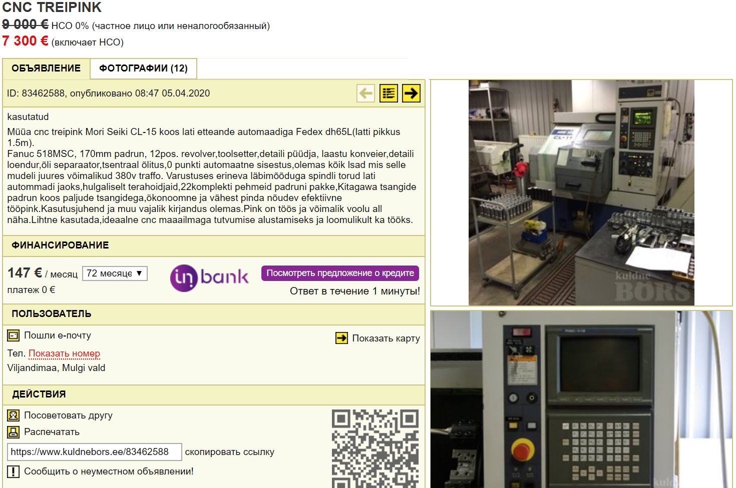

К посту выше добавлю, может кому интересно... У нас продается на сегодня по объявлениям за норм цену (мне так кажется :D )
новый токарник 12000 евро https://www.kuldnebors.ee/search/toorii ... string=cnc

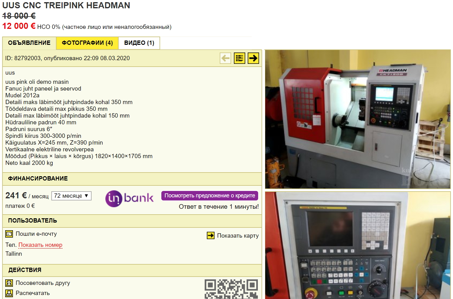

2020_04_18 11-38.jpg (7309 просмотров) <a class='original' href='./download/file.php?id=180117&mode=view' target=_blank>Загрузить оригинал (721.19 КБ)</a>
Токарник бу, 7300 евро с НДС https://www.kuldnebors.ee/search/toorii ... verride=ru

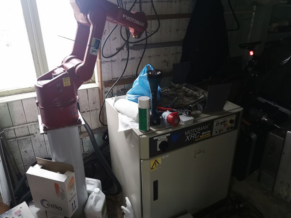

Рука манипулятор со всей электроникой 6 осей (Motoman XRC, Япония), 1750 евро без НДС на Facebook, и 2400 евро с НДС с доп. оборудованием https://www.osta.ee/ru/tookorras-motoma ... 96640.html
2020_04_18 11-39 (4).jpg (7309 просмотров) <a class='original' href='./download/file.php?id=180118&mode=view' target=_blank>Загрузить оригинал (328.41 КБ)</a>

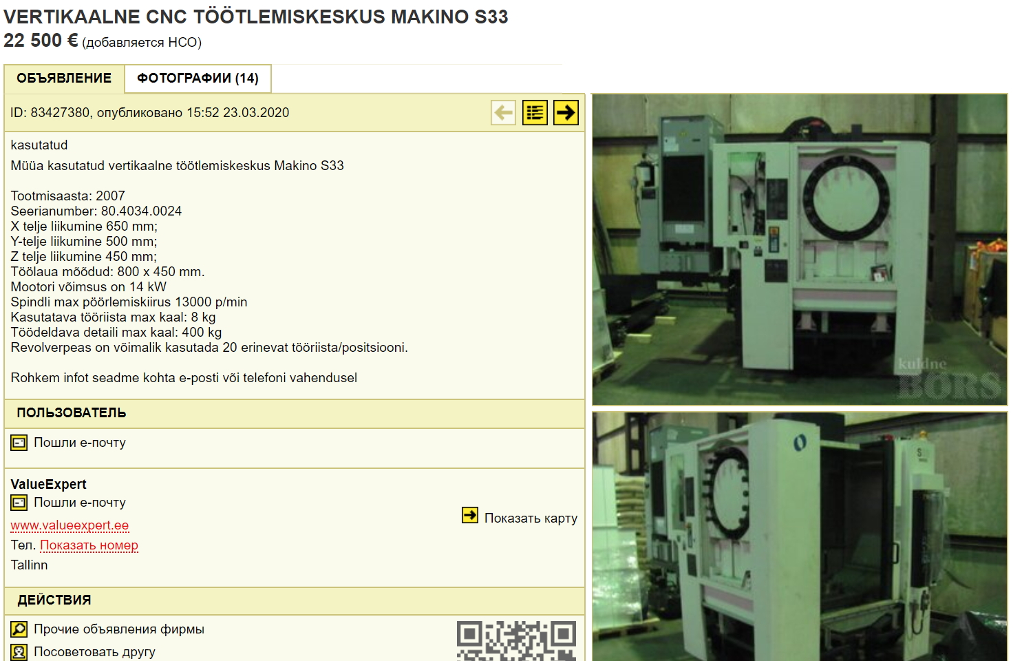

Ну и такой Makino S33 2007 года выпуска, но цена уже "промышленного сегмента" 22500 + НДС https://www.kuldnebors.ee/search/tools- ... string=cnc
2020_04_18 12-08.jpg (7292 просмотра) <a class='original' href='./download/file.php?id=180119&mode=view' target=_blank>Загрузить оригинал (709.32 КБ)</a>

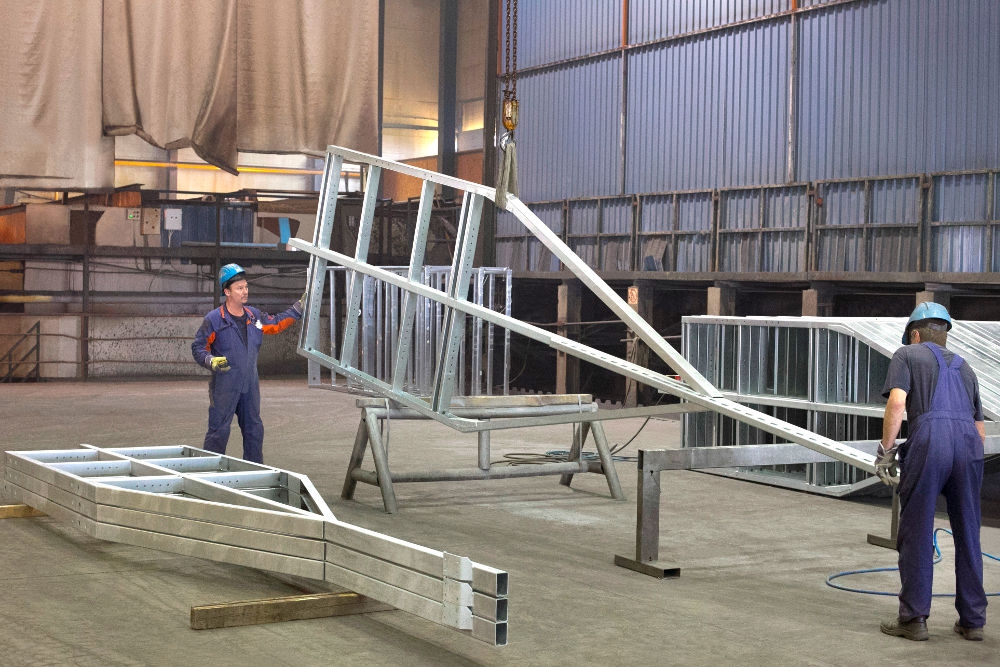

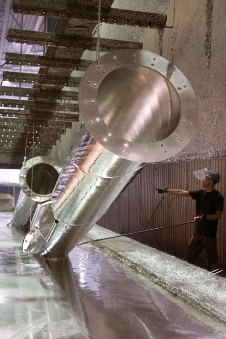

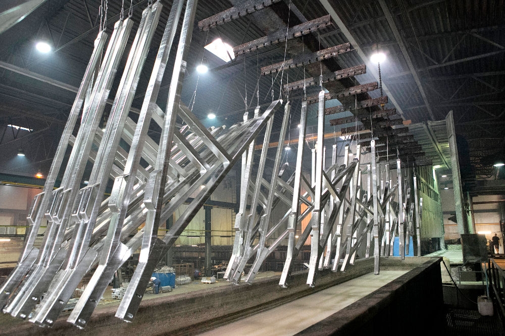

Igor1 писал(а):Правильный отжиг (снятие напряжений после сварки) проводится при температуре более, чем 600 гр.
я тут спарашивал:
Отжиг: не рассматриваю, максимум можно в камеру порошковой покраски сдать, пускай пару дней там полежит в камере при температуре ~ +200 градусов (ни знаю, будет ли толк от этого, если рама пройдет 3-4 цикла нагрев - остывание?)
Как я понял, этот вариант работать не будет...
А как насчет такого варианта, отжиг при помощи горячего оцинкования... ? там ванна с расплавленным цинком, с температурой ~ +500 градусов, там полежит, и потом остынет... и должны напряжения быть сняты? 50-100мкм слой. Будет красивая оцинкованая конструкция, плоскости конечно можно фрезернуть, хотя цинковый слой легко обрабатывается, с этим не должно проблем быть. В оцинковке ванны большие, работают они каждый день... Сдал - через пару дней - готова, и можно не красить - ржаветь не будет и вид достойный...
Что думаете насчет такого варианта? Гипотетически, такой вариант возможен?
IMG_2882.jpg (6419 просмотров) <a class='original' href='./download/file.php?id=180407&mode=view' target=_blank>Загрузить оригинал (249.85 КБ)</a>
IMG_2612.jpg (6412 просмотров) <a class='original' href='./download/file.php?id=180409&mode=view' target=_blank>Загрузить оригинал (426.88 КБ)</a>
IMG_2601.jpg (6419 просмотров) <a class='original' href='./download/file.php?id=180406&mode=view' target=_blank>Загрузить оригинал (510.97 КБ)</a>
Последний раз редактировалось Hugo 23 апр 2020, 18:25, всего редактировалось 1 раз.

Hugo писал(а):Отжиг: не рассматриваю,
и не надо.
не зная ничего о напряжениях в металле, как они возникают, от чего и в каких формах-векторах и тд, нет смысла в этом действии абсолютно никакого. тем более ,что ничего это не даст совсем. это не чугунная отливка, которая годами деформируется, не алюминиевая или нержавеющая штамповка, которые без отжига лопаются и тд. сваренная рама, если не трогать швы, вполне себе стабильна во времени. как сварил, так и будет держать форму.
ну и некоторые формы не поддаются отпуску по напряжениям. к примеру профильная труба при любых вариантах отжига остаётся напряжённой.
Dmitriy777
Сообщения: 114
Зарегистрирован: 10 апр 2017, 23:15
Репутация: 17
Сообщение Dmitriy777 »
Когда дело заходит об отжиге сварной конструкции, на ум сразу же приходят напряжения, возникающие при сварке, но вот мало кто задумывается о последующей обработке.
Хорошо, если конструкция спроектирована так, что швы не попадают под обработку, а вот если попадают, то без отжига можно поиметь кучу гемороя.
donvictorio
Сообщения: 2349
Репутация: 683
Настоящее имя: Виктор
Сообщение donvictorio »
с отжигом будет точно такая же куча геморроя, если трогать швы.
распостранено ошибочное мнение, что сваренную конструкцию после отжига можно кромсать как угодно, и она будет держать форму, это не так. если снять усиление шва в отожженной конструкции, то ее тоже деформирует.
поэтому есть всего пара адекватнвх вариантов - сварить и не трогать швы или сварить, убрать мешающие швы и только после этого делать точную обработку.
