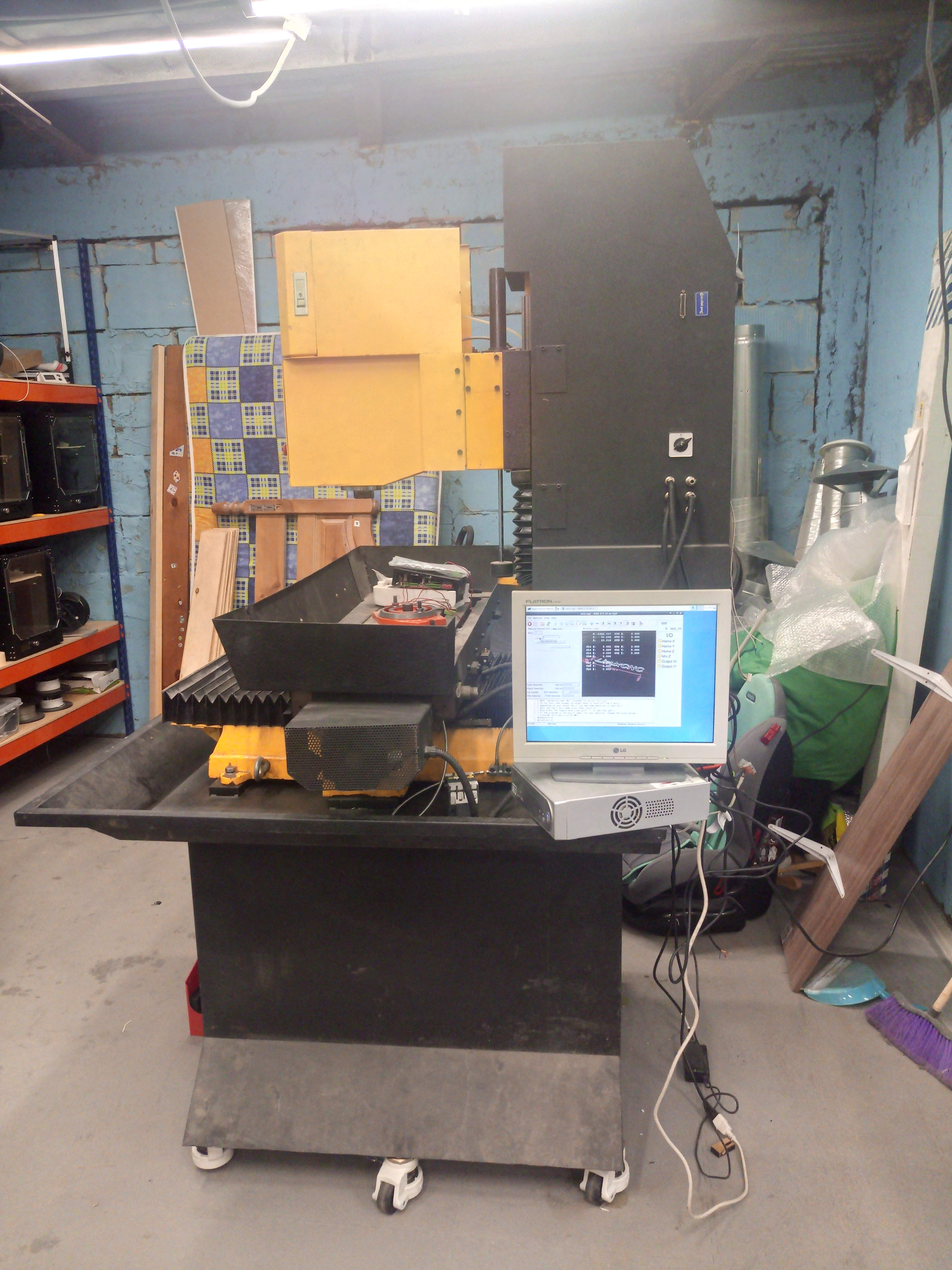

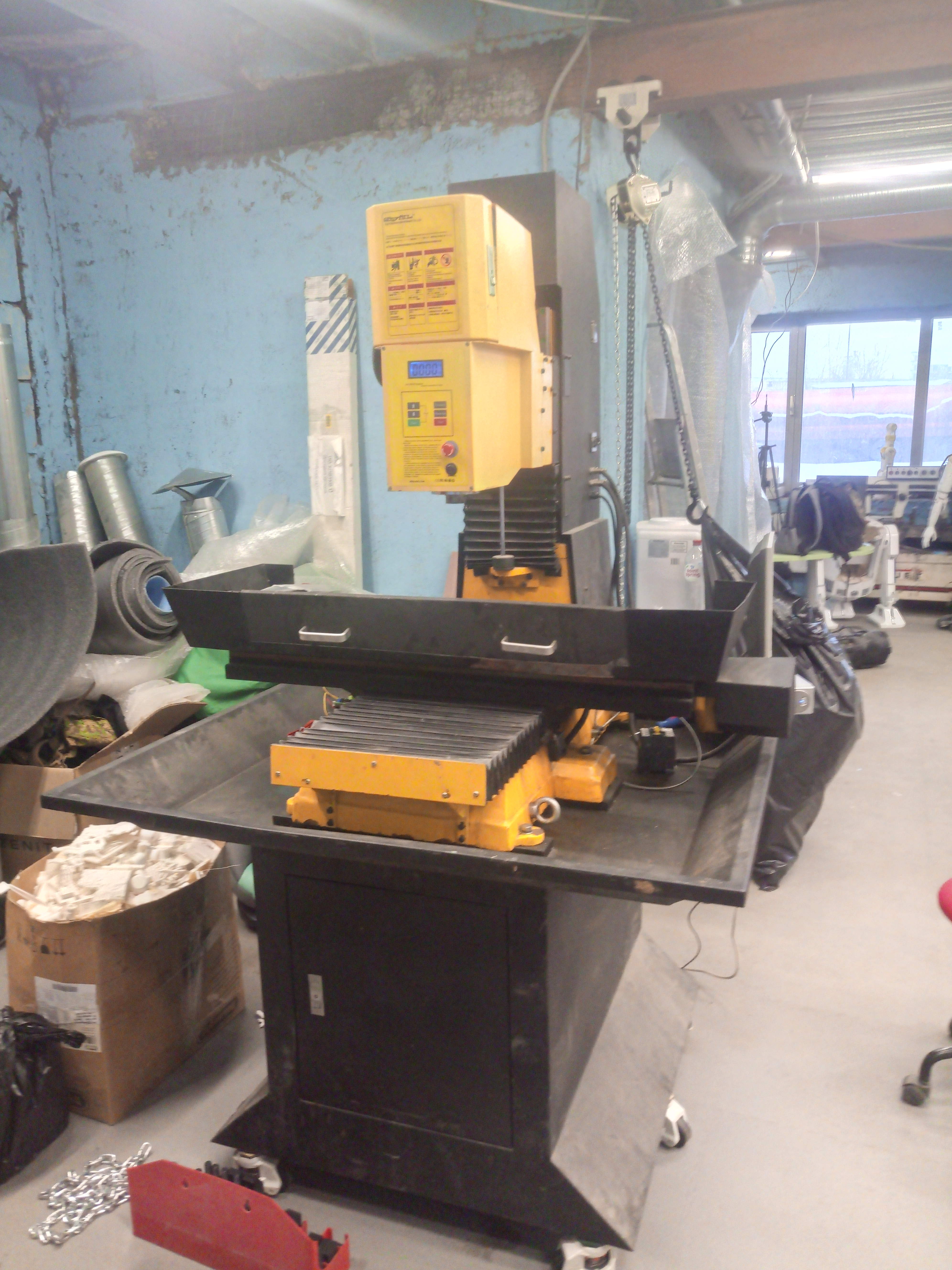

Фрезерный SYIL X6
Сообщение Jack Vo »

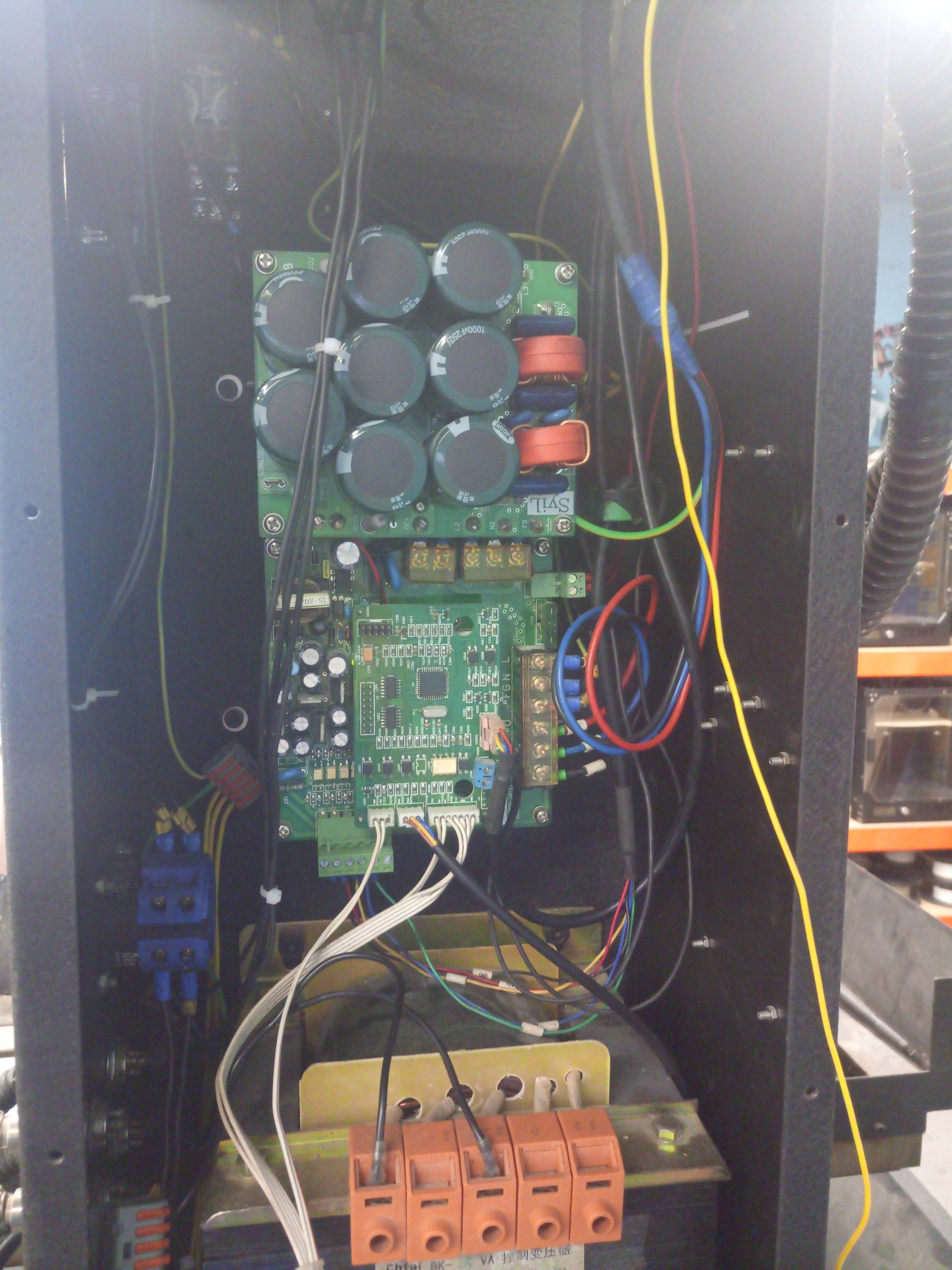

Китаец Syil X6
Паспортная точность +-0.02мм
Рельсы Hiwin по Z
Направляющие скольжения по X и Y
ШВП по всем осям с шаговыми двигателями
КМ3 в шпинделе
Шпиндель 1,5кВТ на синхронном двигателе.
Рабочее поле:
Размер стола 800x295мм
Ходы осей X-490мм Y-300мм Z-240мм
Обрабатываемые материалы:
мягкие металлы, сталь.
Чертежи, фото, видео станка:
1.jpg (11225 просмотров) <a class='original' href='./download/file.php?id=177339&mode=view' target=_blank>Загрузить оригинал (1.22 МБ)</a>
2.jpg (11225 просмотров) <a class='original' href='./download/file.php?id=177338&mode=view' target=_blank>Загрузить оригинал (1.36 МБ)</a>
3.jpg (11225 просмотров) <a class='original' href='./download/file.php?id=177337&mode=view' target=_blank>Загрузить оригинал (1.56 МБ)</a>
4.jpg (11225 просмотров) <a class='original' href='./download/file.php?id=177336&mode=view' target=_blank>Загрузить оригинал (1.41 МБ)</a>
5.jpg (11225 просмотров) <a class='original' href='./download/file.php?id=177335&mode=view' target=_blank>Загрузить оригинал (1.38 МБ)</a>
6.jpg (11225 просмотров) <a class='original' href='./download/file.php?id=177334&mode=view' target=_blank>Загрузить оригинал (1.38 МБ)</a>
7.jpg (11225 просмотров) <a class='original' href='./download/file.php?id=177333&mode=view' target=_blank>Загрузить оригинал (1.85 МБ)</a>
Примеры изделий (фото):
Пока нет.
Вопросы:

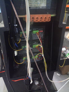

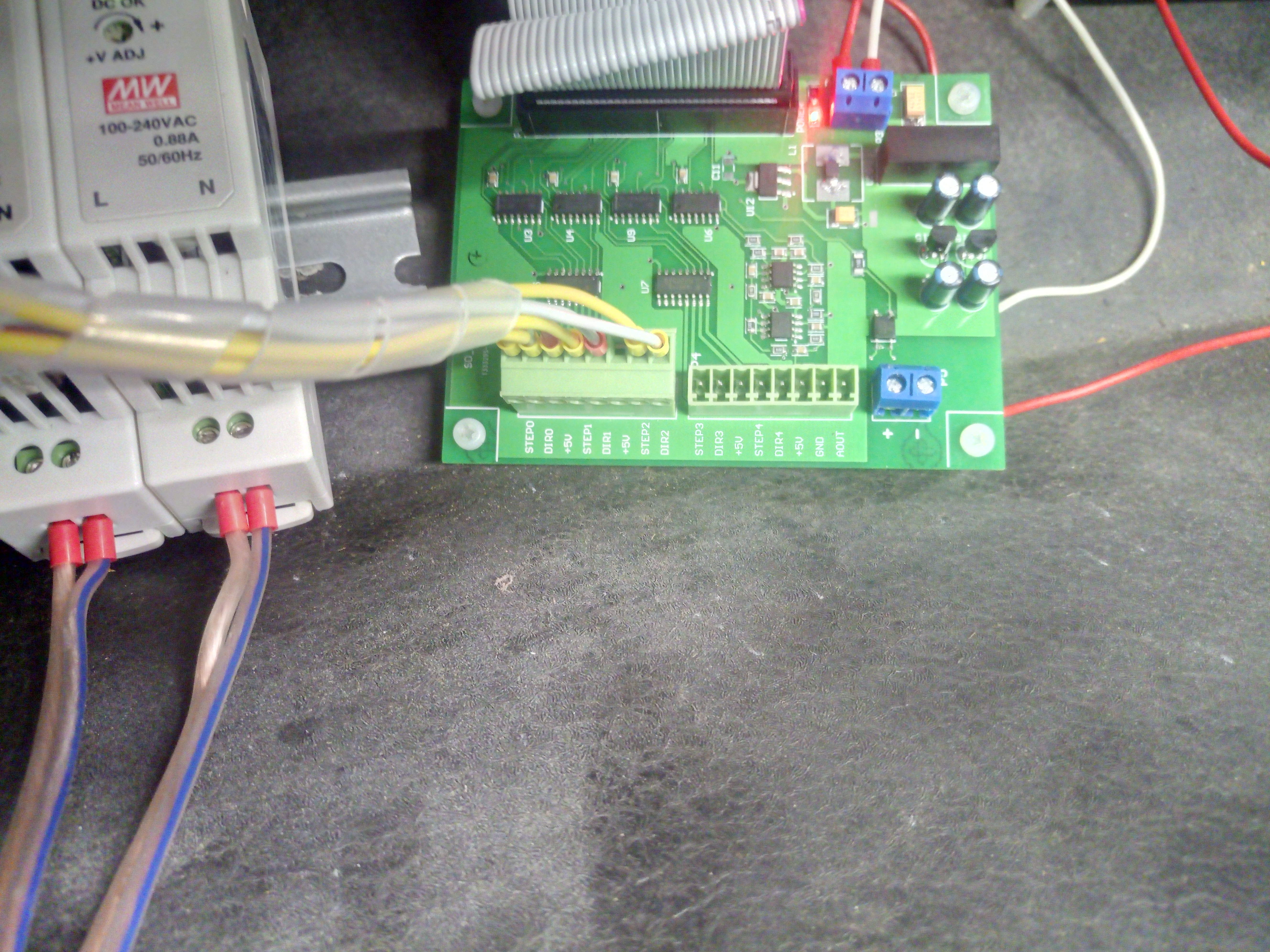

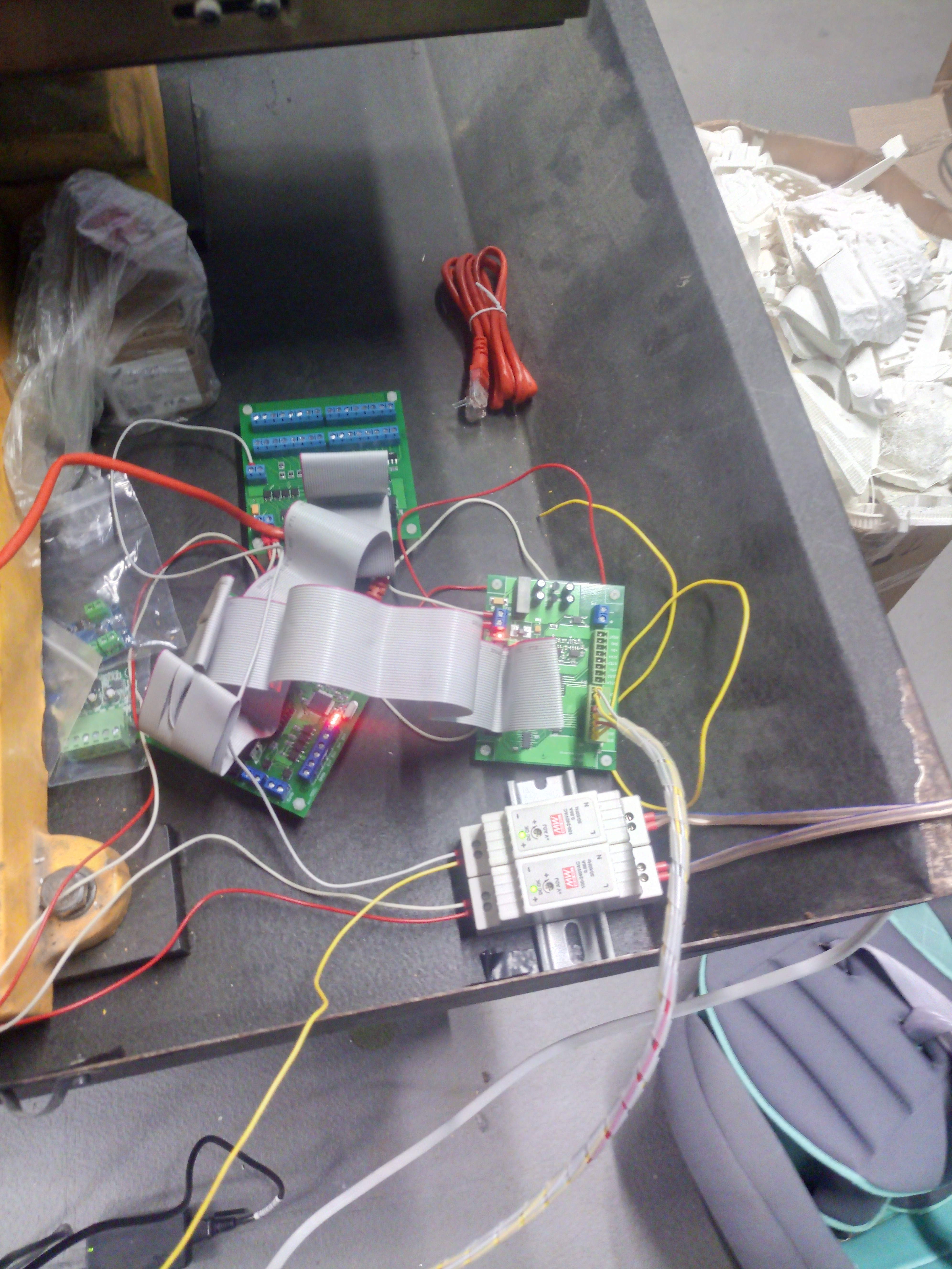

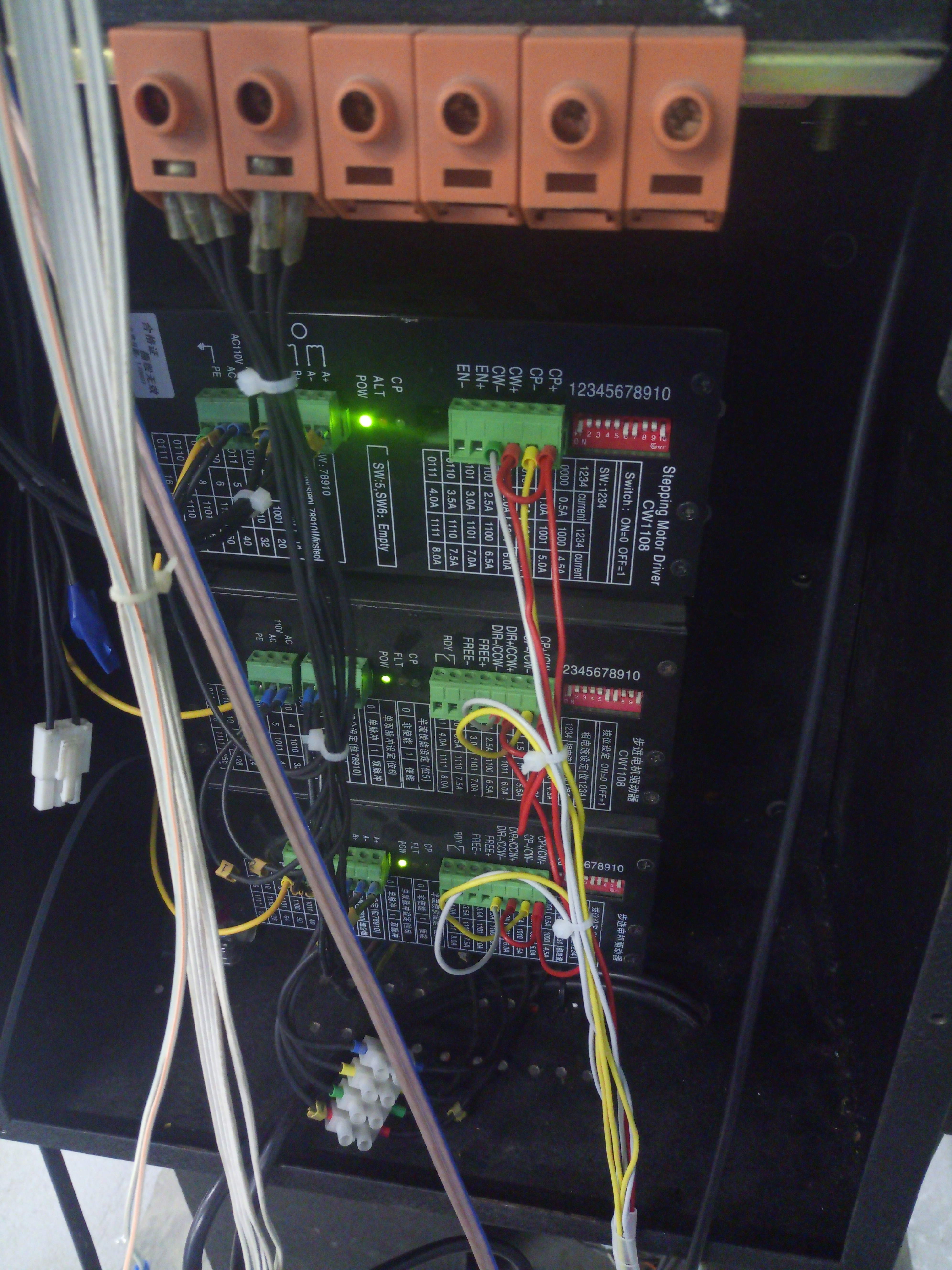

Что пробовал: Колхожу рязанскую месу и LinuxCNC.
Что получилось: подергать всем осями.
Что не получилось:
Ориентировочный бюджет:

Jack Vo
Сообщения: 30
Зарегистрирован: 06 июл 2016, 19:12
Репутация: 3
Настоящее имя: Степан
Re: Фрезерный SYIL X6
Сообщение Jack Vo »
Направляющие скольжения естественно. Нет он достался в наполовину разграбленном состоянии, и главная проблема в том, что на него сложно найти документацию потому, что станок где-то 11 года, до этого не работал и разукомплектован. В комплекте должен был идти ноутбук с MACH3. При этом даже сами китайцы (писали напрямую на завод Syil в китае) офигели и спросили где мы его взяли, потому что они уже давно делают станки с полноценными ЧПУ.
А еще главная подстава то, что шпиндель крутит синхронный двигатель и его придется запускать с родным частотником.
