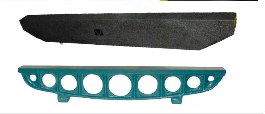

А почему не ШМ-1000 поискать они в б\у советские примерно по 150 дол. Отдать спецу на шабрение, в первый клас думаю загонит, будет плоскостность 10 микрон. Этого вполне достаточно. У нас гранитная по нулевому классу что то около 500 дол но там уже 5 микрон и не сильно тяжёлая всего 16 кг. Вот не нашёл у гранитной верхняя поверхность тоже рабочая ? Парралельна с основной плоскостью . То есть, можно ли её контролировать брусковым уровнем сверху?

ну спецу отдавать линейку - тогда уж и станину сразу, чоуштам.
у гранитной, если правильно понимаю о чем речь, поверхности обе рабочие и параллельные, как и у шд

Отдать мостик и всю станину совсем разные дельши получится, у мостика одна плоскость и длинна 1 метр, у станины 6 плоскостей под рельсы и ещё базы. Так что дороже будет ого как. да и ещё у автора есть пару плоскостей к которым не всем мерительным подлезешь. Вот такая у нас продаётся, пор крайней мере это фото с каталога, гранит и чугун.

Спец то может и сделает в первый класс, может даже 25точек сделает.
Но методом оттиска, на станине буграми будут впадины линейки)

А сколько эти бугры имеют, пару микрон. разве это существенно ? ну или тотгда мостик шлифануть на хорошем плоскошлифе, или брать гранитную линейку она не шабрится.

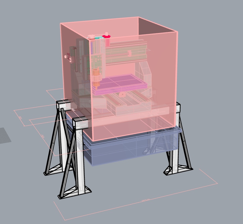

Ну вот. занялся проектированием основания для станка. С учётом прошлых ошибок. Под станок труба 100х100х7. Ноги 80х80х5, распорки 30х30х2.
Задача - для моей неуёмной конструкции сделать оптимальный сбор СОЖ с отсутствием проливов + собрать прочную конструкцию которая не будет изображать желейный торт при нормальных ускорениях с запасом на установку сервоприводов и увеличение скоростей.
Всё это ещё встанет на двутавры ибо инжерер в нашем здании определил максималку 500кг/м.кв. В настоящий момент основание занимает площадь 1900х1150мм. Вес станины 450+вес снования 150+ навесное 100. Думаю нормально встанет с запасом ещё и на двутавры. Хотя с такими забросами может поговорю и без усиления перекрытий обойдёмся.
з.ы. сейчас подумал о том что бак под СОЖ 250л... и выгружать видимо каждый день я его не буду, так что без друтавров на пол видимо не обойдётся. Придётся взять один на 6м, разделить пополам и кинуть его под ноги основанию. За то можно пол метра трубы съэкономить на высоте. До этого основание было 900мм... это много а тут опять 900 + 180 двутавр, надо резать, причём сейчас, а то забуду.

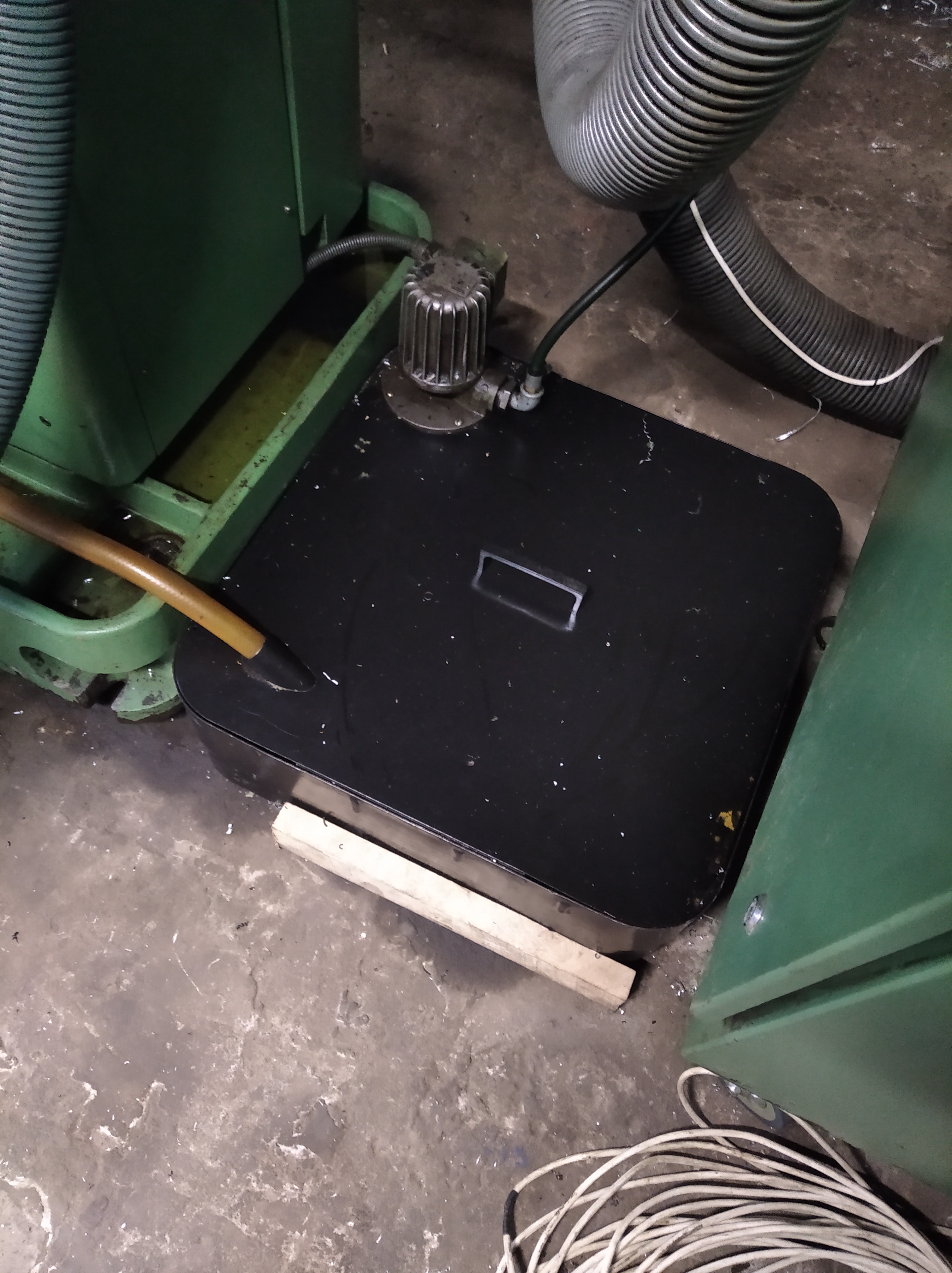

BOdrOFF писал(а):бак под СОЖ 250л...
Зачем? У меня на ОЦ весом 10 тонн бак сож на 150 литров. И то это из-за транспортера стружки. Для такого станка как у тебя 40 литров достаточно.

Мне просто нужен дешёвый поддон. И либо заказывать 1х1м за 7000р из абс пластика варить, либо брать то что есть на рынке. С прошлым поддоном для сборкистружки я уже намучался. В нём и сброс (сантехнический 50мм ) забивало в плоть до пролива ( ну это дело было у меня в подвале так что пофиг было.)
И вечные ливни со станка мимо бака (тут проблема была в конструкции, тут этого уже нет)
А тут сразу в магазине 1120х1120х250 за 3000р (была бы меньше глуби обязательно бы взял)

Бак под СОЖ это не просто емкость. Надо организовать перегородки с переливами. Чтобы отстаивалась стружка. А чтобы сброс не забивало, надо ставить сетки. Можно скомбинировать сетки с лабиринтом для стружки.

Не надо никаких колготок. Под станком сделай конусный кожух, где будет собираться стружка. Снизу конуса сделай люк, закрытый сеткой. Люк должен легко открываться, чтобы было удобно через него убирать стружку. Под люком еще одна емкость (с перегородками для улавливания прошедшей стружки) из которой по шлангу сож будет стекать в сам бак. Бак небольшой по высоте (сантиметров 20) Внутри бака лабиринт из перегородок, чтобы путь жижи до насоса был длиннее и она смогла отстояться. Можно еще сделать на дне небольшие поперечные ступеньки высотой 10-15мм. Всё! больше ничего не надо.
на фото бак от Deckel. Там все сделано именно так. Проще некуда, работает отлично. Объем системы литров 45-50. Ты еще прикинь, что сож надо менять периодически. Сколько будет стоить поменять 50 литров и 250 наверное понимаешь? Промыть опять же отдельно стоящий бак попроще будет.

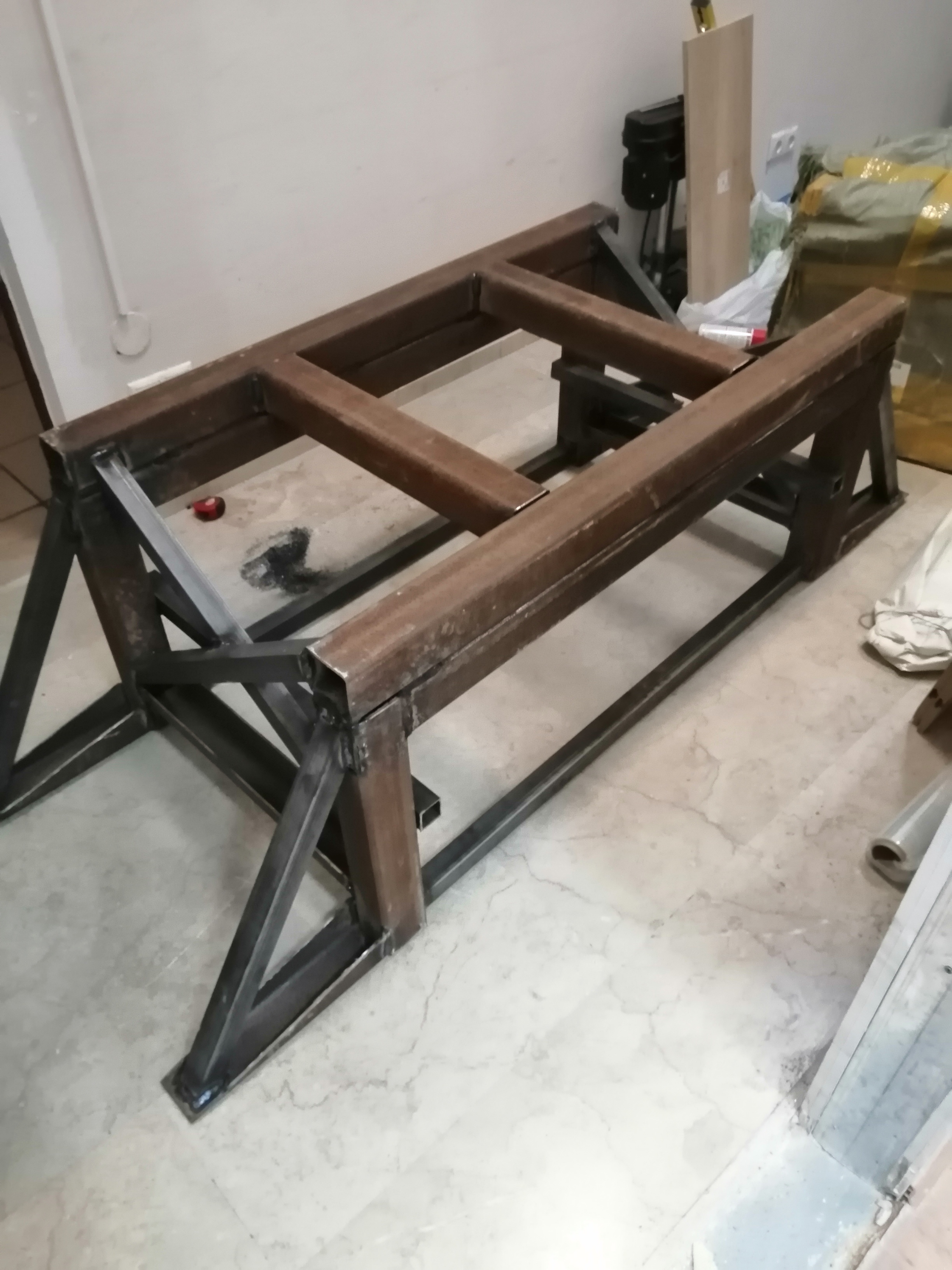

Новый стол для станка, труба 80х80х5, распорки 40х40х2. Варил и собирал металл 3 дня, в промежутках занимаясь покраской.
Опять оставляю станок, на сей раз командировка.
