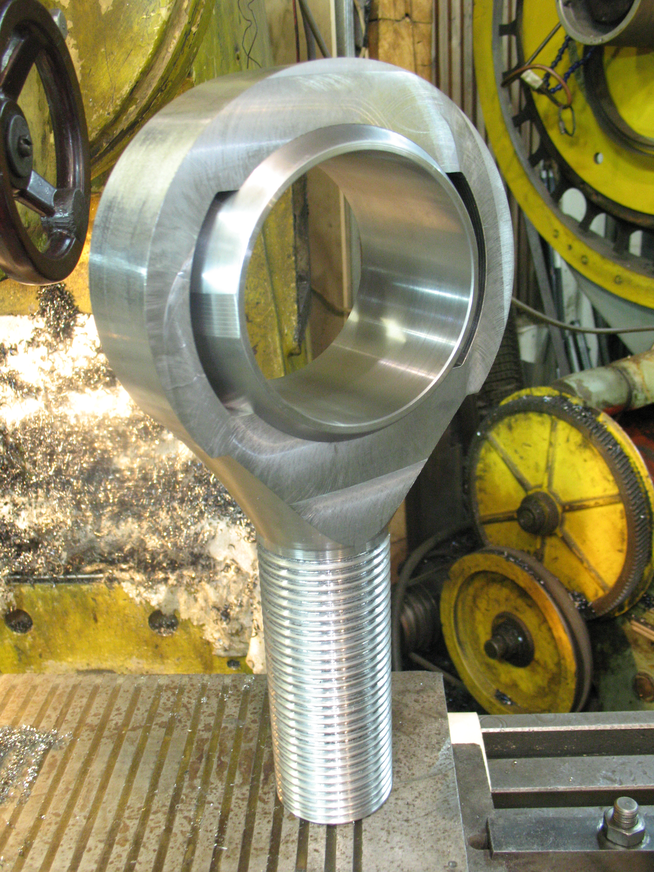

gigs
Сообщения: 50
Зарегистрирован: 14 янв 2018, 13:50
Репутация: 83
Откуда: Архангельск
Re: Фрезерный станок по мягким металлам 610х410х170 (epoxy c
Сообщение gigs »
Sashalex24 писал(а):Даже на длинне 250мм в 0.01мм попасть давольно трудно
Из личного опыта смею заметить что на это влияет куча факторов.......
У меня вроде и станок увесистый и линейки микронные и ответственные работы не дешевым инструментом делаю ,один хрен как же не просто даются эти сотки....(ниже пример недавней работы ,это был настоящий секас)
А в целом станок у автора получился более чем зачетный ! :good:
