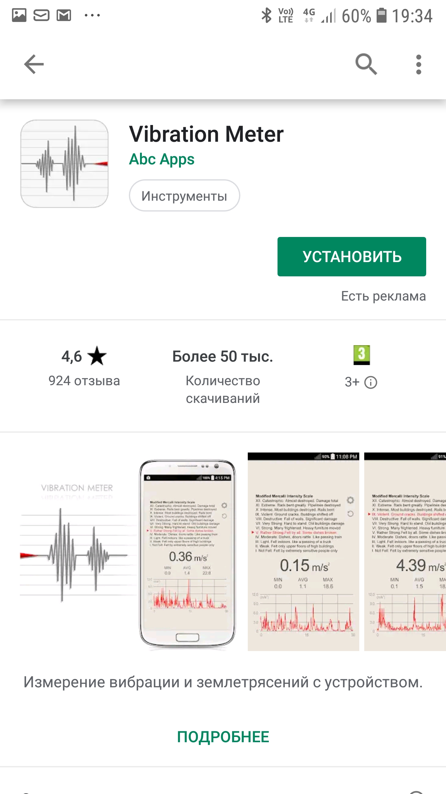

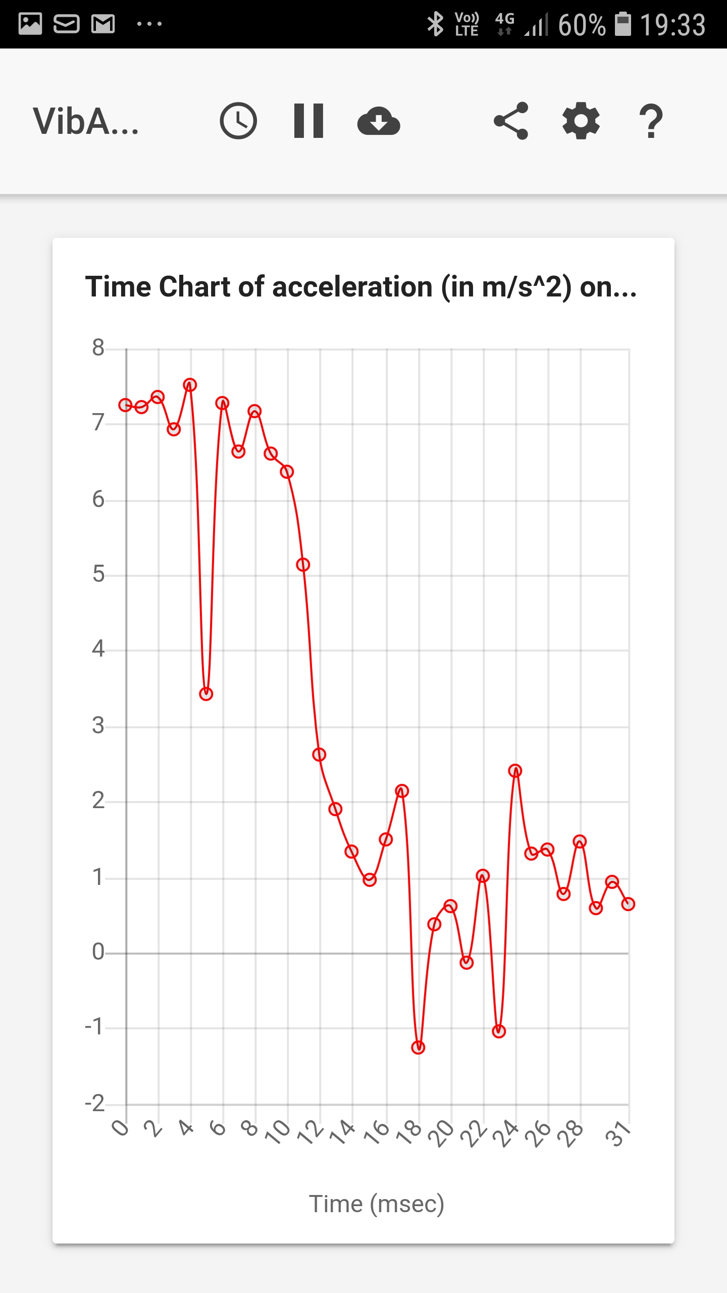

Смартфон прикрутить к станку, бесплатные программы есть, которые вибрацию замеряют. Их много, просмотрите в Play Market
Screenshot_20190717-193344_Mobile Vibration Analyzer.jpg (1497 просмотров) <a class='original' href='./download/file.php?id=166463&mode=view' target=_blank>Загрузить оригинал (354.36 КБ)</a>
Только их со стойкой Надо как-то познакомить
Screenshot_20190717-193456_Google Play Store.jpg (1496 просмотров) <a class='original' href='./download/file.php?id=166465&mode=view' target=_blank>Загрузить оригинал (544.24 КБ)</a>
