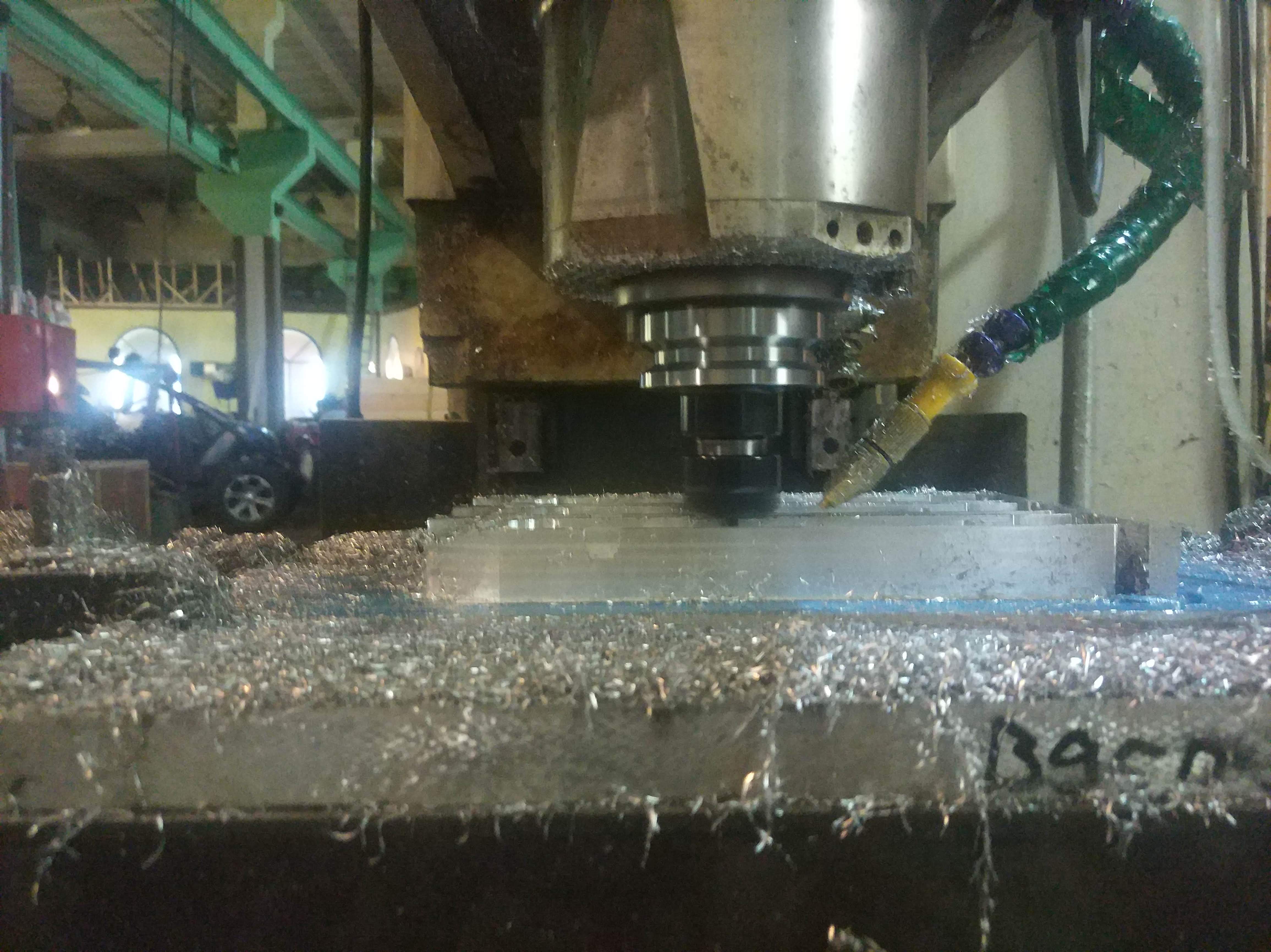

Опытные станочники, подскажите, в чем замачивать труселя ?
Фото не передает всей прелести
dtw.moscow@gmail.com
- Зачётный участник
- Сообщения: 34042
- Репутация: 6194
- Откуда: Казахстан.
- Контактная информация:
Re: Большой и тяжелый фрезерный станок.
Вся СОЖ на гайку и разлетается по округеMGG писал(а):Расчетный зазор составлял 1.76мм между гайкой и деталью.
Прелесть с вытягиванием фрезы наверно еще не проходил?MGG писал(а):Фото не передает всей прелести
MGG
- Мастер
- Сообщения: 3673
- Зарегистрирован: 08 фев 2016, 16:33
- Репутация: 1010
- Настоящее имя: Манн Геннадий Геннадьевич
- Откуда: Москва
Пятерка, выдернута на 25мм, 25мм еще в цанге, дальше некудаaftaev писал(а):Прелесть с вытягиванием фрезы наверно еще не проходил?
не там же карманыaftaev писал(а): Вся СОЖ на гайку и разлетается по округе

Наверно мы про разные вещи говорим. Что значит выдернута?MGG писал(а):Пятерка, выдернута на 25мм, 25мм еще в цанге, дальше некуда
MGG
- Мастер
- Сообщения: 3673
- Репутация: 1010
- Откуда: Москва
Вытянута из цанги, вылет 25. А ты о чем ?aftaev писал(а):Наверно мы про разные вещи говорим. Что значит выдернута?MGG писал(а):Пятерка, выдернута на 25мм, 25мм еще в цанге, дальше некуда
Вытянута из цанги - это торчит из цанги фреза.MGG писал(а):Вытянута из цанги, вылет 25. А ты о чем ?
Я про ВЫТЯГИВАНИЕ фрезы. Вот когда будешь фрезеровать и у тебя ВЫТЯНЕТ фрезу ВО ВРЕМЯ обработки, тогда мокрые штаны мелочью покажутся
- Мастер
- Сообщения: 8408
- Зарегистрирован: 02 окт 2012, 07:37
- Репутация: 3629
- Откуда: Красногорск
Карманы большие, нормальна
Вот когда карман меньше гайки и она вплотную, то это не айс для удаления стругана

Недавно пилил мелочевку в тисках, заготовка была впритык по толщине, зажимал 1 мм всего, и фреза над тисками в 3 десятках проходила.
Сто раз перепроверил, знаю что все ок, а все равно смотришь как она опускается и очкуешь)
- frezeryga
- Почётный участник
- Сообщения: 13713
- Зарегистрирован: 18 авг 2013, 16:08
- Репутация: 5069
- Откуда: Жуковский
а главное что даже если рука на стоп то не успеешь ничего сделать.

Да, уже если запустил, то только когда уже что нибудь разнесет остановишь. Тут же еще теоретические замеры одно, а стоишь и думаешь, а нормально ли я ноль отбил на этой оправке

Это когда запустил. Стоишь, наблюдаешь: "Хорошо идёт! Во какая стружка длинная, крупная!" А потом звук, как будто песок на зубах, от чугунного столаaftaev писал(а): Я про ВЫТЯГИВАНИЕ фрезы. Вот когда будешь фрезеровать и у тебя ВЫТЯНЕТ фрезу ВО ВРЕМЯ обработки, тогда мокрые штаны мелочью покажутся

Когда очень близко, особо к патрону или поворотке, то снижаю г0

Чаще всего вытягивает большие диаметры. Сейчас сыромятная сороковая сталь у нас идет. Плиты. Вот думаю, на сколько поможет использование динамометрического ключа при затяжке?
