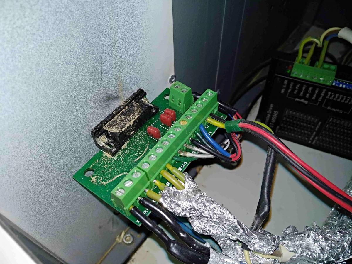

Чугунную перегородку между силовой и низковольтной частями поставить!!!

чугуний им подавай.....вот смотрите и завидуйте ..... :hehehe:

niksooon писал(а):чугуний им подавай.....вот смотрите и завидуйте .....
Та самая шапочка из фольги? :good:

niksooon писал(а):завидуйте .....
Даа... "Экран" у вас действительно, завидный! :hehehe:
Фильтров наверно в ящик никаких нет? У нас никаких не было, станок шаги пропускал пока фильтры не поставили.

aftaev писал(а):Фильтров наверно в ящик никаких нет?
А бог его знает, я это фото где-то на просторах тырнета умыкнул чИста для поржать.................
На своем станке кабеля пользую экранированные, HELUKABEL TOPFLEX в основном, дополнительных ЭМ фильтры не ставил, за три года работы ни малейшего намека на сбои-помехи.....
