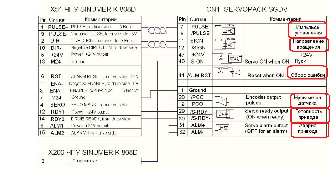

С разрешения MGG, опишу как у нас на Синумерике сделано.
Синумерик работает по степ/дир без ОС. Можно линейки подключить к сервам, но это друга история.
Питание у станка:
1. силовая 3ф-380 и 220в
2. низковольтная 24.
На стойке две кнопки: Запуск низковольтной и включение силовой.
Включаем главный рубильник, на стойке нажимаем кнопочку и щелкает реле и запускается все что питается от 24в. Это мозги серв(3ф сервы питаются отдельным БП, а не от сети), Синумерик и все датчики.
Как Синумерик загрузился, появляется сигнал готовности ЧПУ. Можно запустить силовую.
Жмем кнопку пуск силовой, щелкает в шкафу мощный пускатель и подает 3ф на сервы, частотник и тд..
Если сервы запустились, появляется сигнал Серва ОК и отсутствие сигнала ALARM. Можно выгонять станок в НОМЕ и начинать работать.
Если у какой либо сервы будет ошибка то на экране Синумерик сразу будет светиться Ошибка сервопривода оси Х. Если ошибок у сервы нет, но нет сигнала Серва ОК при попытке сдвинуть ось Синумерик выкинет предупреждение желтым что ось не готова к работе.
Бывает так что при включении силовой, сервы выкидывают ошибку по питанию. Не нравится сервам что питание 3ф пришло не одновременно. Сервы Яскава и Delta ведут себя одинаково и выкидывают ошибку по питанию. Тогда нужн сбросить ошибки в сервах. В Синумерике есть кнопка [//] при нажатии на нее сбрасывается ЧПУ и подается сигнал RESET на сервы RST_ALARM и ошибки которые можно сбросить(не критические ошибки), сбрасываются.
Как работают концевики:
1. Есть конечно программные лимиты. За них заехать Синумерик не даст. Сразу выскакивает ошибка: Программный лимит.
2. Лимиты(кнопки) заведены в Синумерик. Если например неправильно настроены программные лимиты, наехали на концевик Синумерик выкинет ошибку: Наезд на Лимит +Х
3. Если как то проехали все эти ограничители, то за ними стоят аварийный концевики. Стоит на них наехать, срабатывает Естоп. У серв отключается только силовая часть. Мозги работают.
У серв есть выход ALARM. При срабатывании его отрубается силовой пускатель. Силовая часть у серв вырубится.
Схемка с инета. Красным обведено то, что у нас заведено в Синумерик.

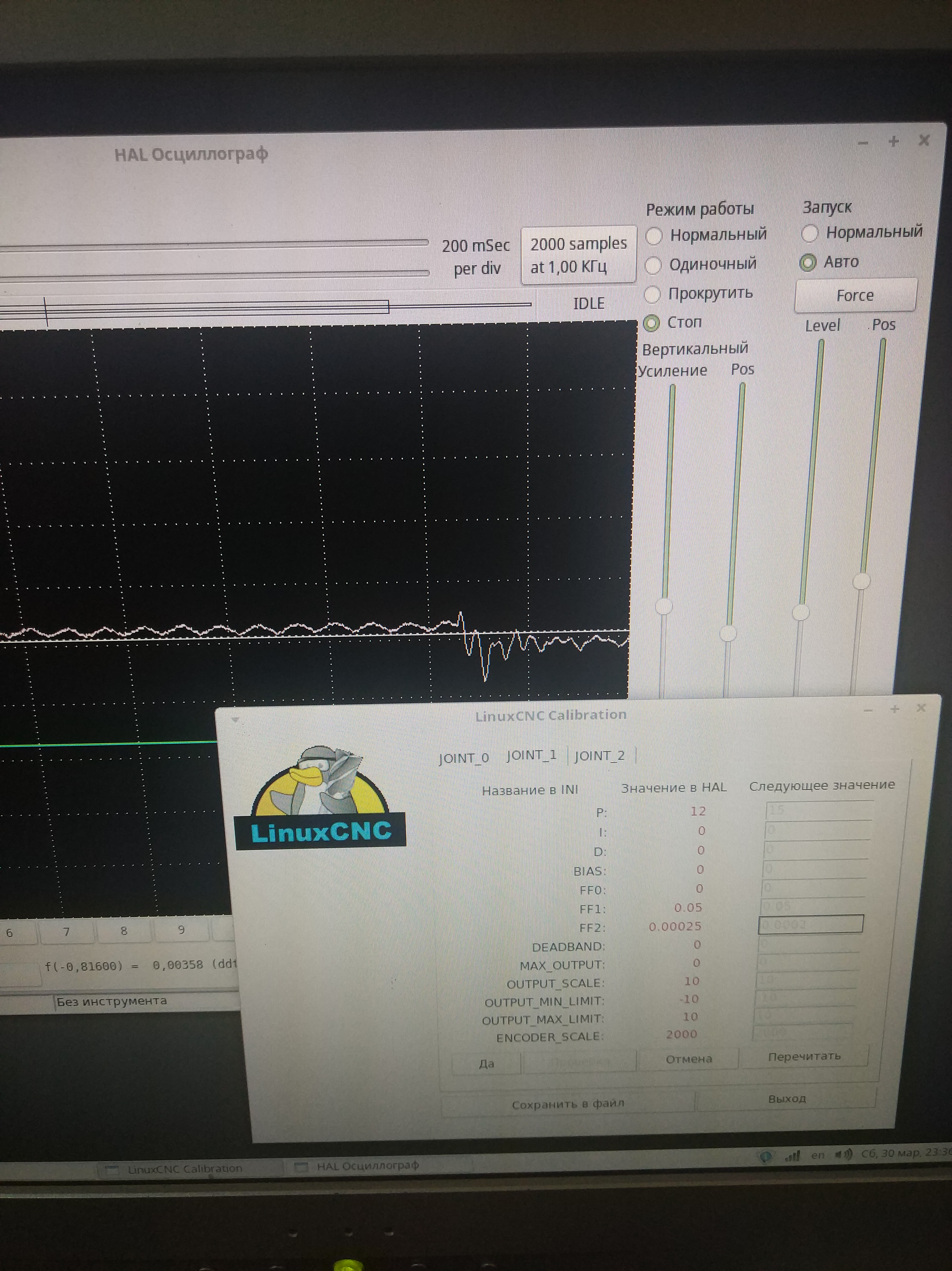

Господа, подскажите, на смене направления постоянный легкий удар, и расхождение в сотку.
Чот я в замешательстве, что подкрутить. Давно пид не настраивал

Re: Большой и тяжелый фрезерный станок.
Люфт.
Сообщение Duhas »
может быть еще FF2 убрать попробовать
Сообщение MGG »
UAVpilot писал(а):Люфт.
Вполне может быть, гайки на ШВП видели многое...
I и D я так понимаю подкручивать далее.
Duhas писал(а):может быть еще FF2 убрать попробовать
FF02 делая больше или меньше звука удара только сильнее становится.
dtw.moscow@gmail.com
MGG писал(а):I и D я так понимаю подкручивать далее.
Люфт всё испортит, никакими настройками не исправить. Я б начал с точного определения источника звука удара.
Источник швп, слушали и так и так, при смене направления, все перебрал швп. С ней ничего не сделаешь, гайка с равковинами от ржи. Чуть добавил D, звук стал тише но не ушёл, походу придётся оставить так, других вариантов не вижу.

Если ускорения снизить как временное решение поможет?
