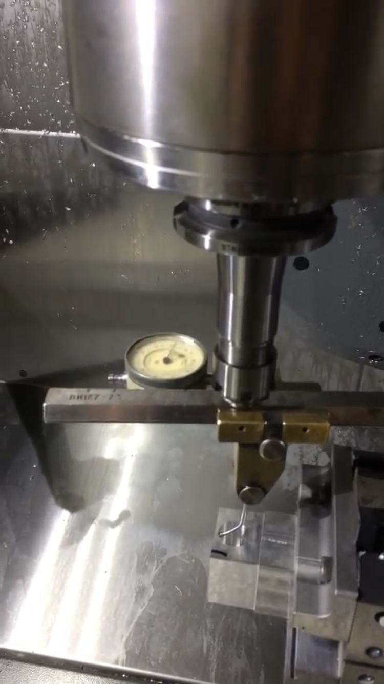

Станок haas umc 750 пол года от роду, силового фрезерования ни разу не видел
Это скрин из видео, мой приятель привязывался по отверстию, и при облокачивании руками на Шпиндель увидел отклонение индикатора, не поверив даванул сильнее - итог 12-13соток на сторону просто руками, причём толкая в корпус причём не сильно..

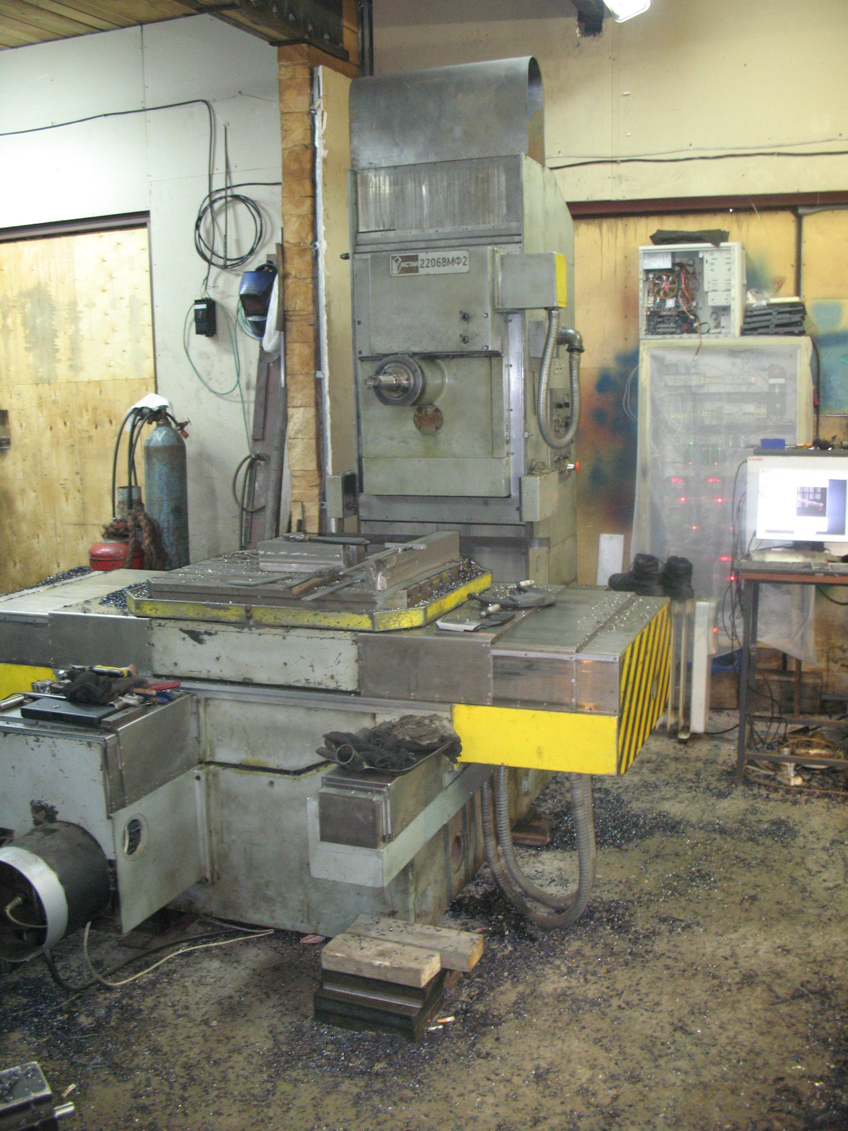

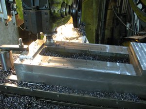

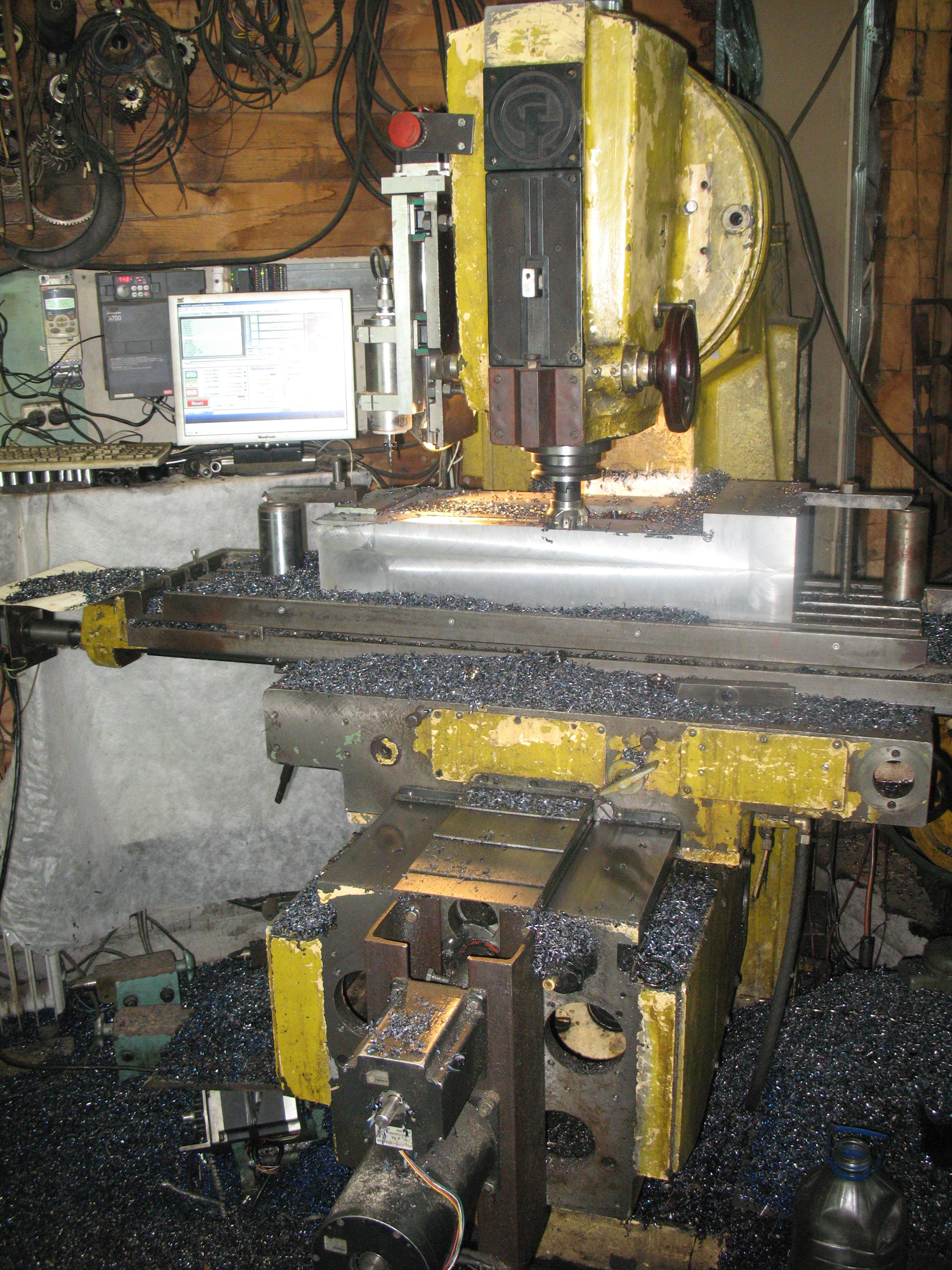

Лет восемь назад купил 6т12 и переделал его на чпу ,окупил себя станок уже давным давно....
Учитывая что сейчас на том же директлоте можно купить швп,привода и т д по бросовым ценам склоняюсь что проще искать донора и делать "под себя"
Или если повезет искать не убитый по механике чпу станок и ставить на него современные мозги
Мне повезло :good: ,нашел 2206вмф2 в хорошем по железу состоянии ,в месте с модернизацией уложился как раз около миллиона
Теперь на 6т12 в основном обдирка а на 2206 чистовые и точные операции
А вот по станкам HAAS полностью согласен с Алексеем (Hanter) ,так как у моего партнера по металлообработке есть такой станок,и к жосткости то же есть претензии
