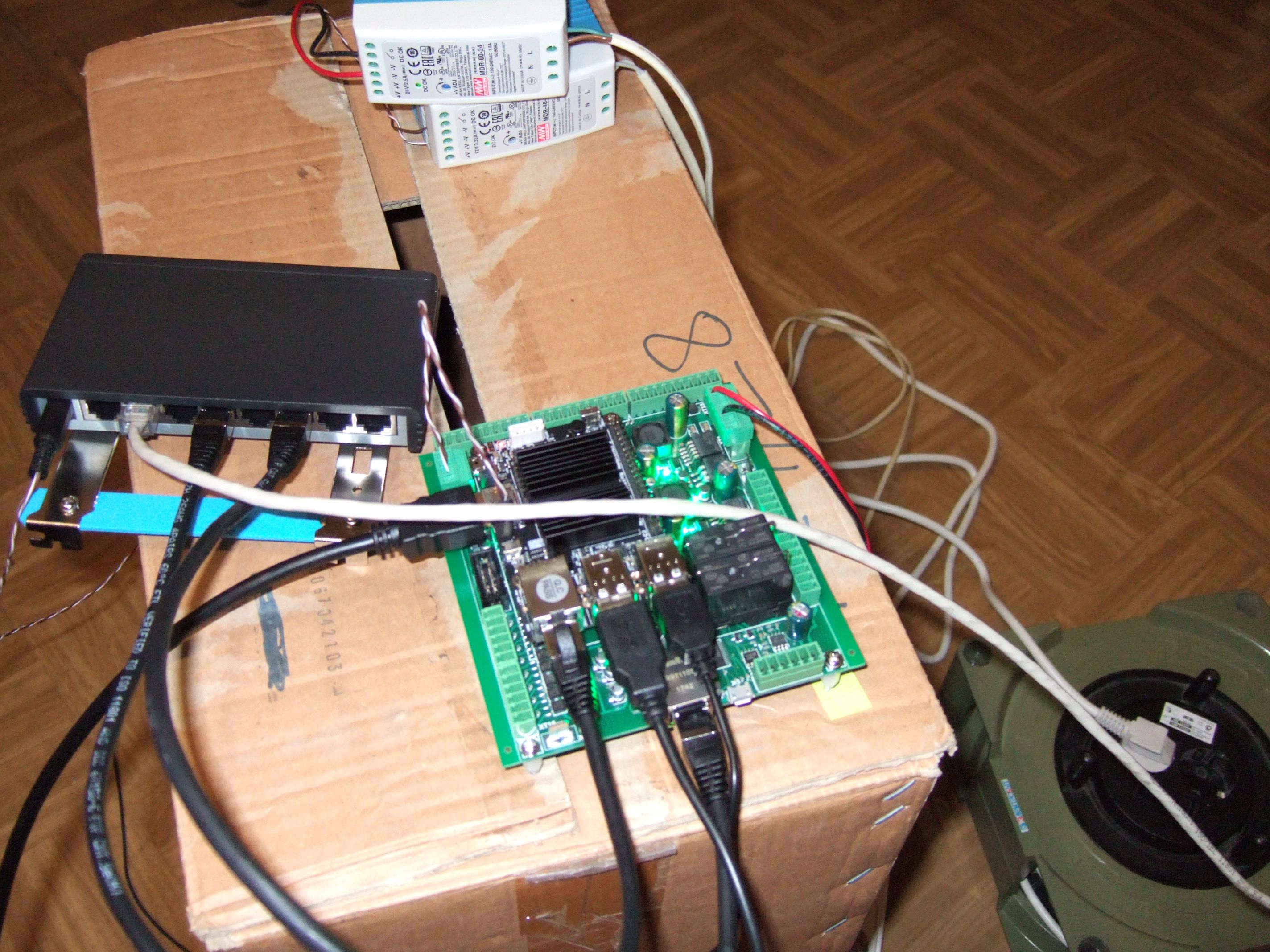

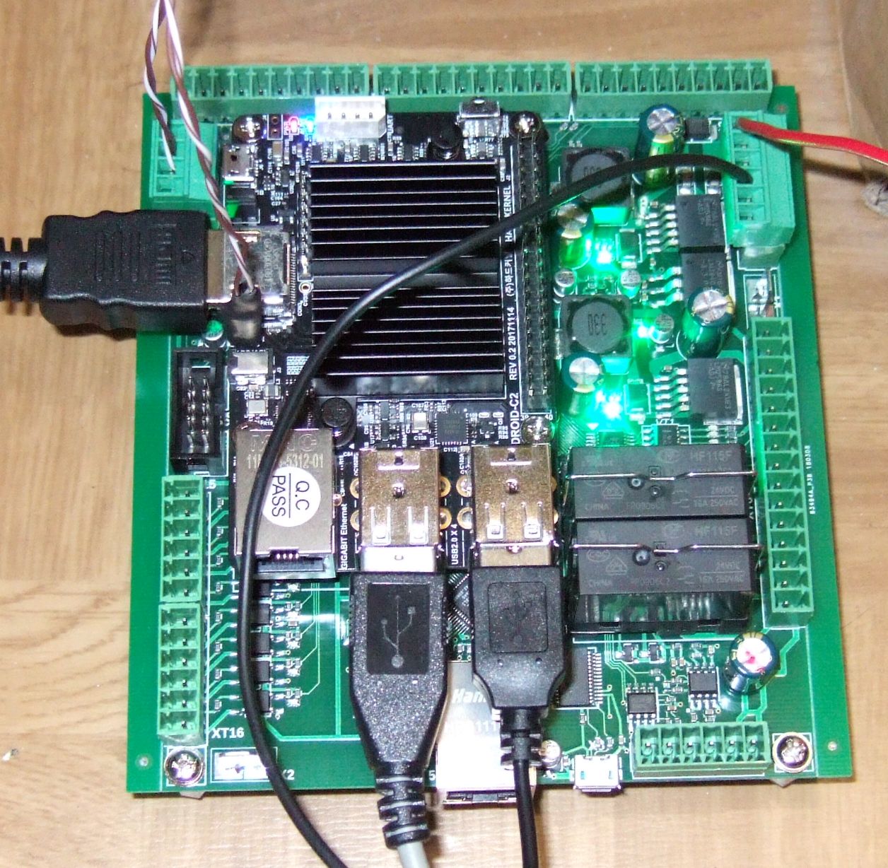

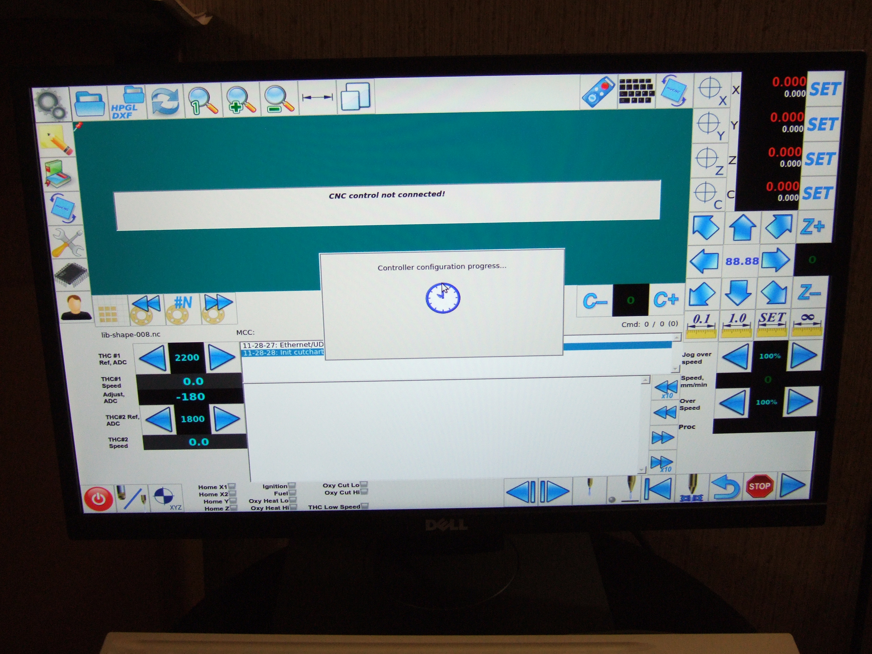

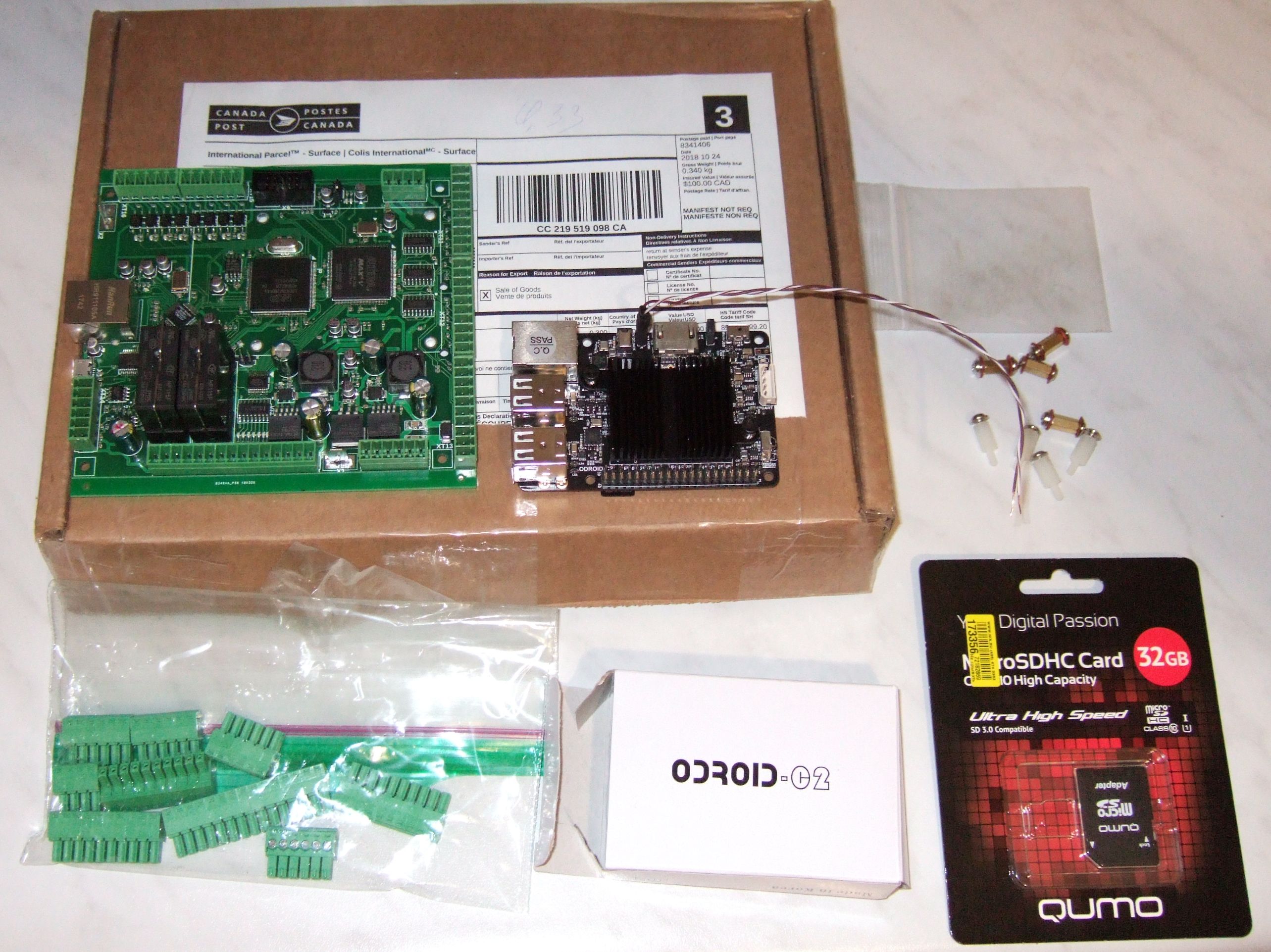

Итак дружба PC Odroid-C2 и контроллера состоялась.
Быстрота работы флешки оказалась на уровне.
Очень порадовала работа Odroid-C2. Однозначно для дома буду брать Odroid-H2 с SSD M.2

Re: Фрезерный по цветным металлам 600х400х150 - клон А64
Рекомендую asus tinkerboard

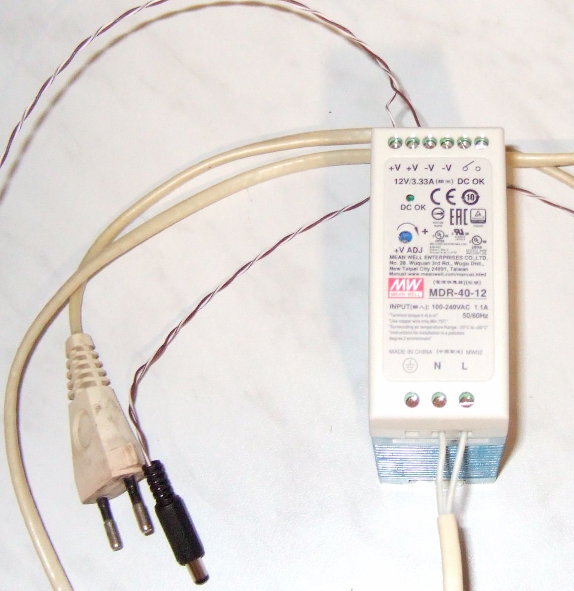

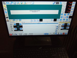

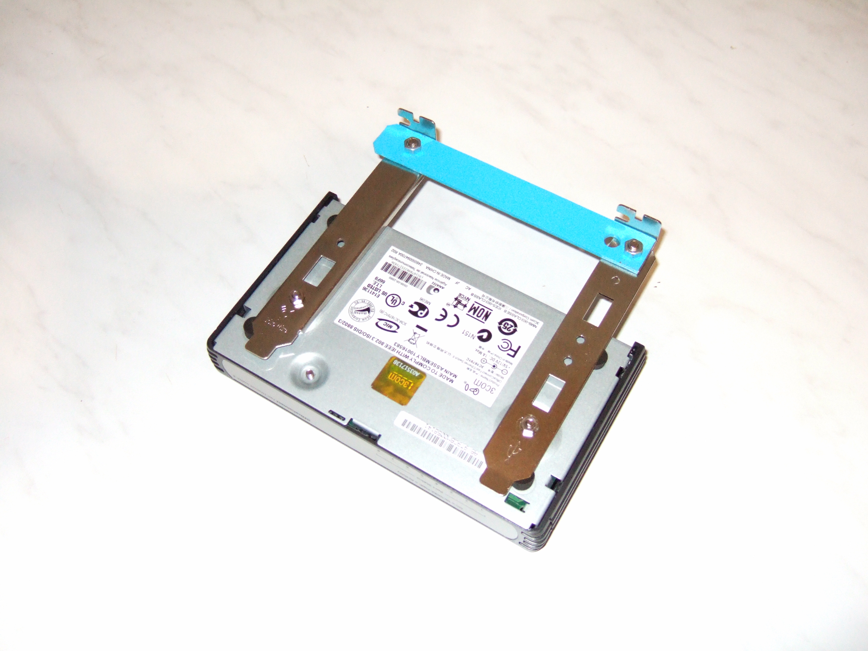

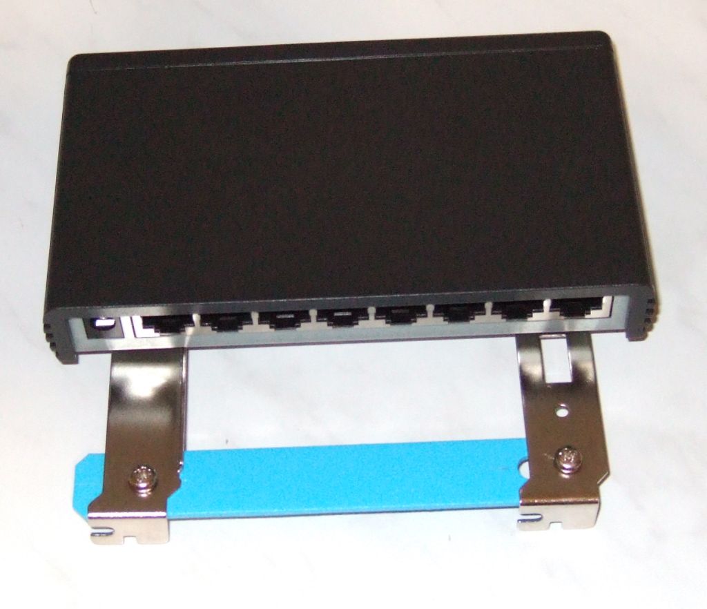

Следующий шаг. Купил на авито и починил клавиатуру (была малость залита). Получилось полноценное рабочее место.
Сколхозил крепеж к свитчу и питание ему. Подключил и настроил сеть.
Теперь на Odroid можно заходить со стационарного компа. Надо будет побороть проброс X11. С ходу почему-то не пошло...

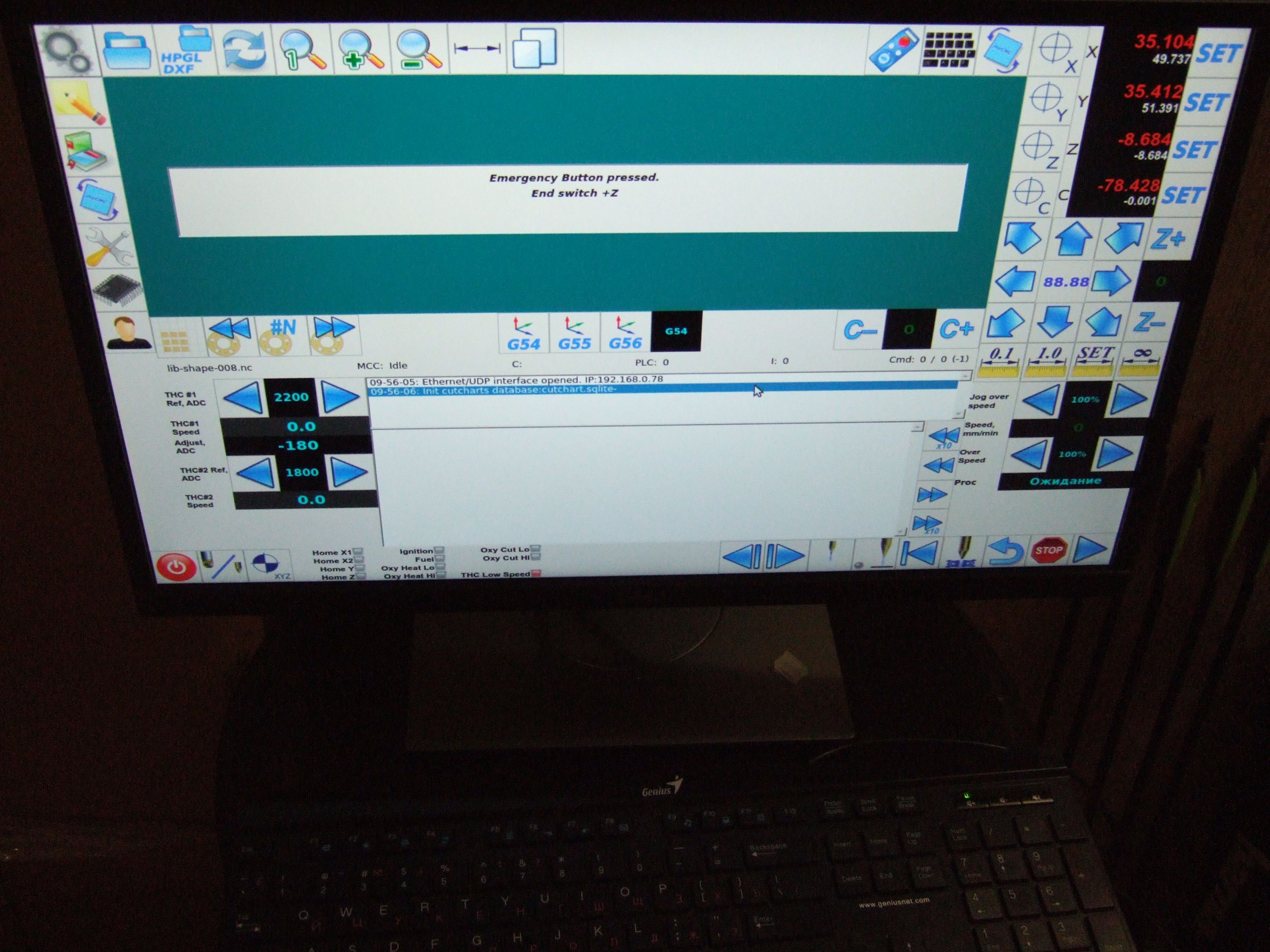

Программа myCNC подключилась к контроллеру.
Одроид к контроллеру лучше напрямую.
AymoZotto
Сообщения: 34
Зарегистрирован: 29 мар 2018, 12:53
Репутация: 3
Сообщение AymoZotto »
frezeryga писал(а):Одроид к контроллеру лучше напрямую.
Почему?
Потомучто ненадо мешать технике работать всякими промежуточными устройствами. Если нужно кидать уп на станок по сетке то юсб сетевуху или вайфай воткни и кидай но к контроллеру просто проводок.

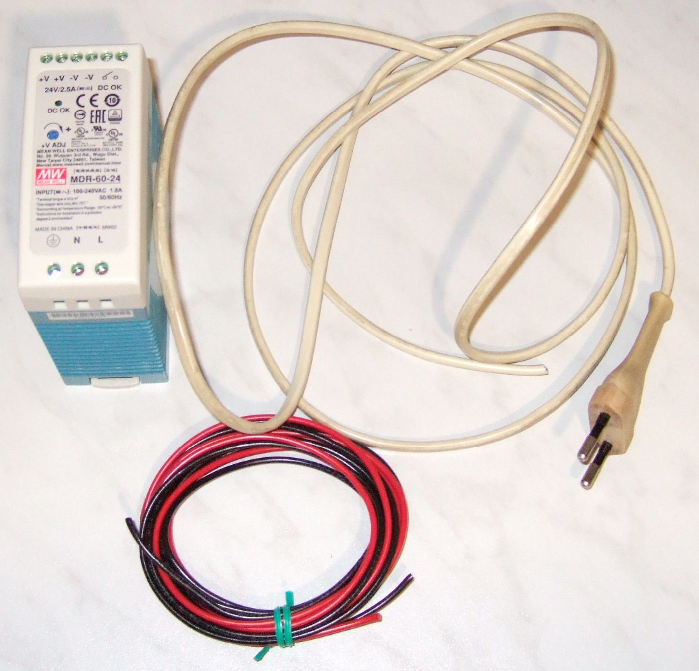

mt-mp писал(а):Добрый день. Вы общались на тему силового подключения станка. Есть ли у вас исправленная версия схемы подключения? Хватит ли блока питания 480-48 на 6шт. ЕМ-705? Подскажите пожалуйста!
Хмм. 6 это конечно круто. Я купил MW 480 Вт. Чтобы самому не собирать. Народ предпочитает брать тороидальный трансформатор для соотв мощности, выпрямитель готовый и пару БОЛЬШИХ конденсаторов в Китае. Есть уже такие готовые сборки, но дорого.
