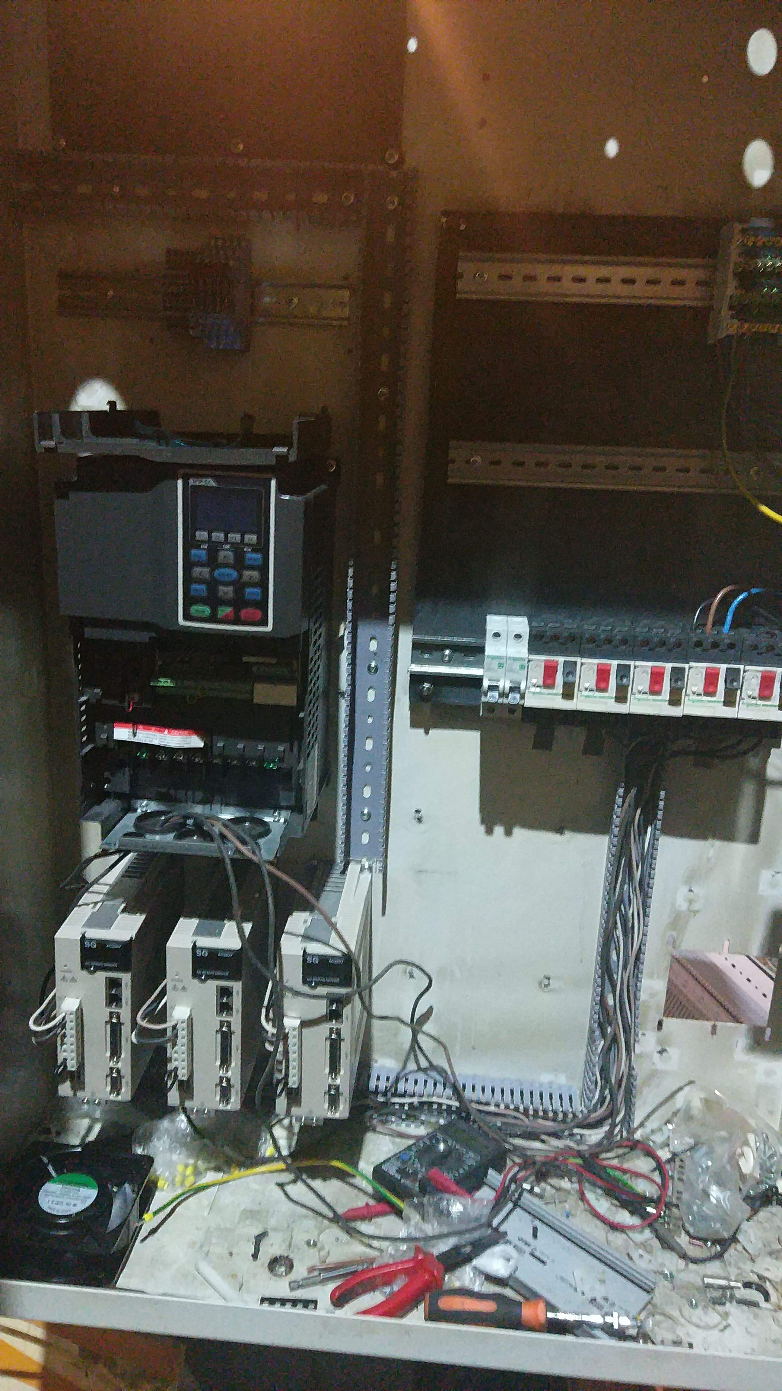

Потихоньку движемся к светлому будущему, по сути для сборки механики и электрики практически все есть.
Еще конь не валялся с защитой, автосменой, панелькой но надеюсь и это удастся победить. В течении пары недель по плану уже должен шевелить осями.

Электрику новую брали, что пару постов выше?
Все на него беру абсолютно новое. Из не "бренда" наверное только сервы мои, но по цене качеству мне за глаза :)

А не, приврал, частотник взял бу

Надо было, когда релюшки вам отправлял, про мотор автоматы сказать. Большинство из вашего списка было в наличии.

Malyarka74 писал(а):Надо было, когда релюшки вам отправлял, про мотор автоматы сказать. Большинство из вашего списка было в наличии.
А контактора большого нет, киловатт на 25-30 ?

80А шнайдеровские были, но не уверен, что осталось что то. Хотя посмотрю.
Но они так скажем немного б/у были. Стояли на оборудовании, оно проходило обкатку. Потом сменили на упп
