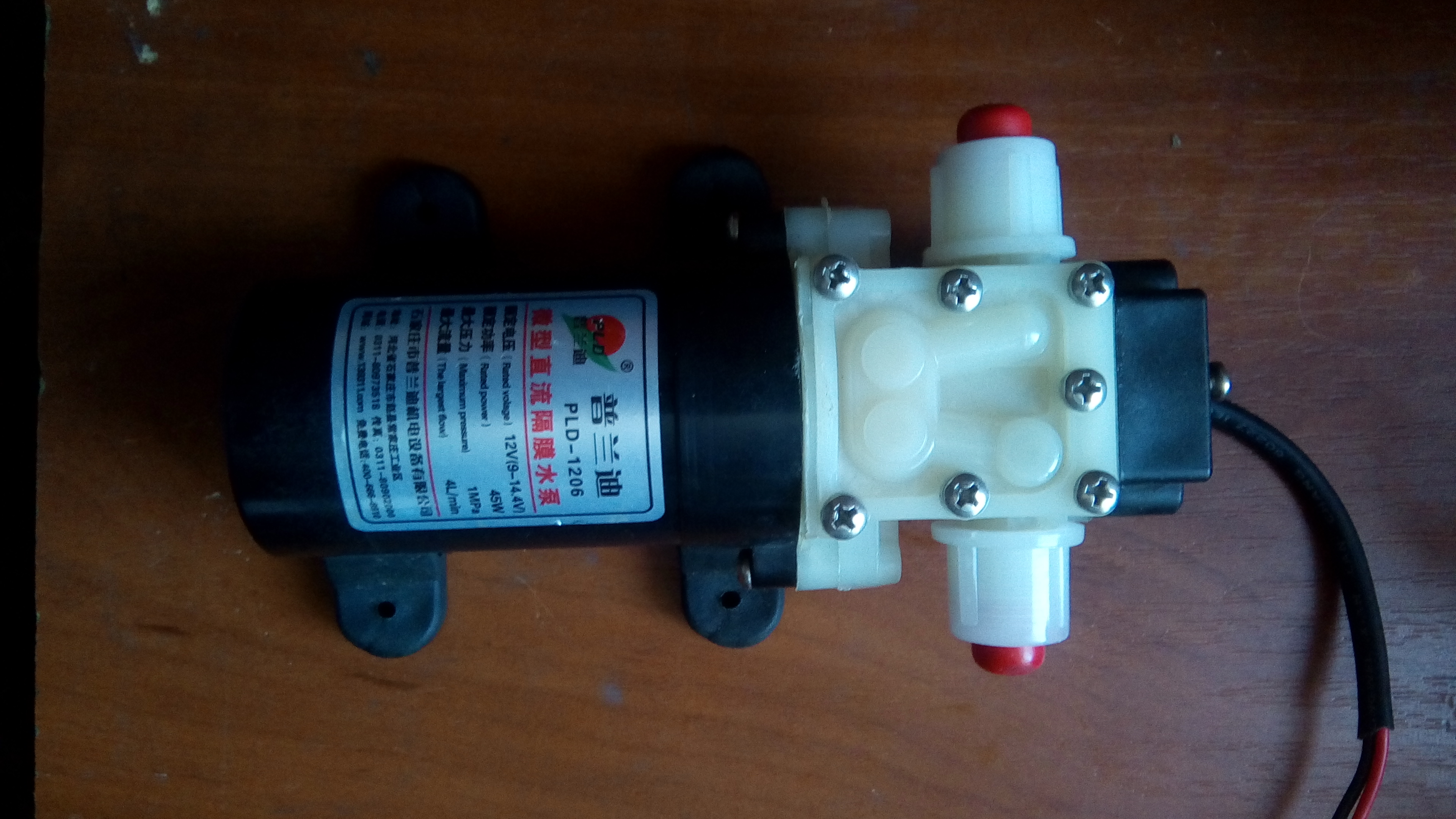

Пришли 16кг электроники :)
Шпиндель с водяным охлаждением (2.2кВт) и насосом (4л/мин, 12В питание) к нему

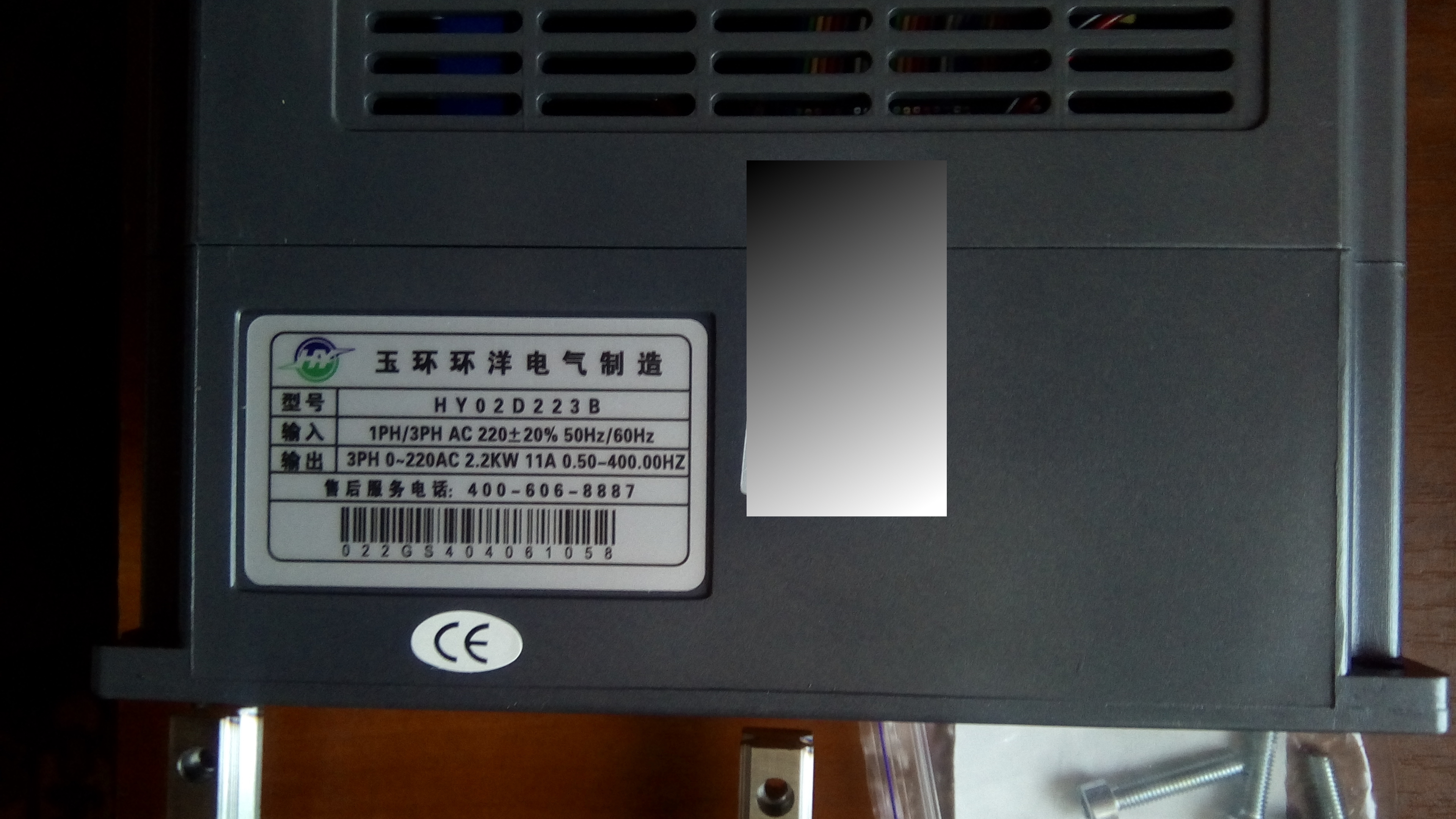

+ привод шпинделя
приводверх.jpg (23930 просмотров) <a class='original' href='./download/file.php?id=145065&mode=view' target=_blank>Загрузить оригинал (2.06 МБ)</a>

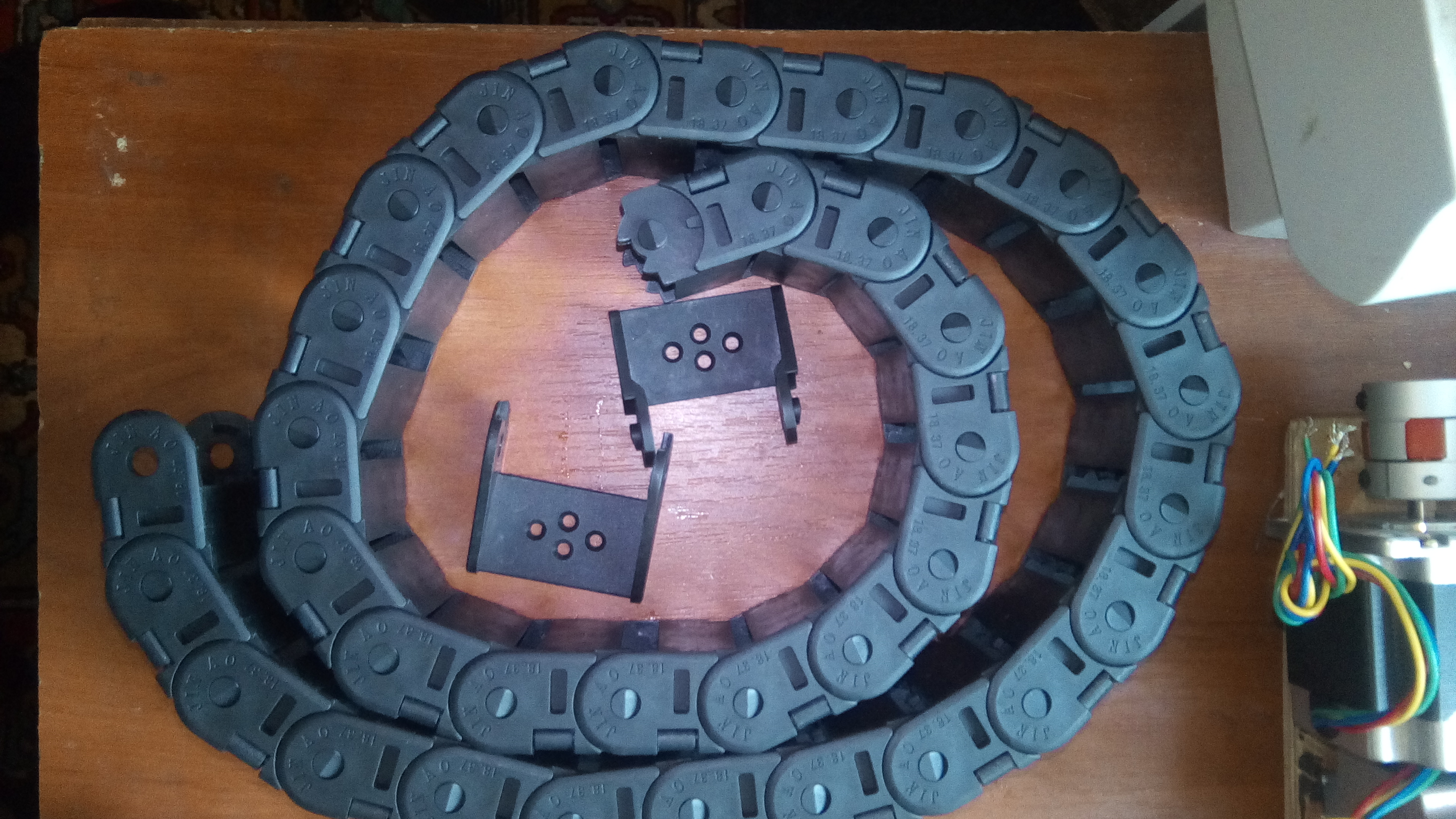

кабельканал.jpg (23930 просмотров) <a class='original' href='./download/file.php?id=145062&mode=view' target=_blank>Загрузить оригинал (2.92 МБ)</a>
К системе охлаждения шпинделя нужно докупить радиатор и расширительный бачок. Интересует их параметры (размер радиатора и объем бачка). Радиатор буду брать от СВО компьютерной.

Максим (frezeryga), в своей теме вы говорили про необходимость радиатора и расширительного бачка для системы охлаждения шпинделя. Интересует их параметры (размер радиатора и объем бачка). Радиатор буду брать от СВО компьютерной есть варианты от 120*120 до 360х120мм.
Re: По проекту "Мелкий станочек 300х200х100" от frezeryga
240*120 берите. Или больше. Но у Макса вроде такой.
жэсть, 65 баксов.
я за 8 баксов купил емкость, за 13 баксов купил антифриз 6л и 5 л дистилята. Шланг 7 баксов 15 метров. Вот и вся система охлаждения. При том, что не надо будет сидеть и думать, а не засорился ли мой радиатор стружкой....
а можно ваще бесплатно одну трубку на кран вторую в толчок пустить и лей себе... меня тупо угнетает это здоровое ведро и место оно занимает.
