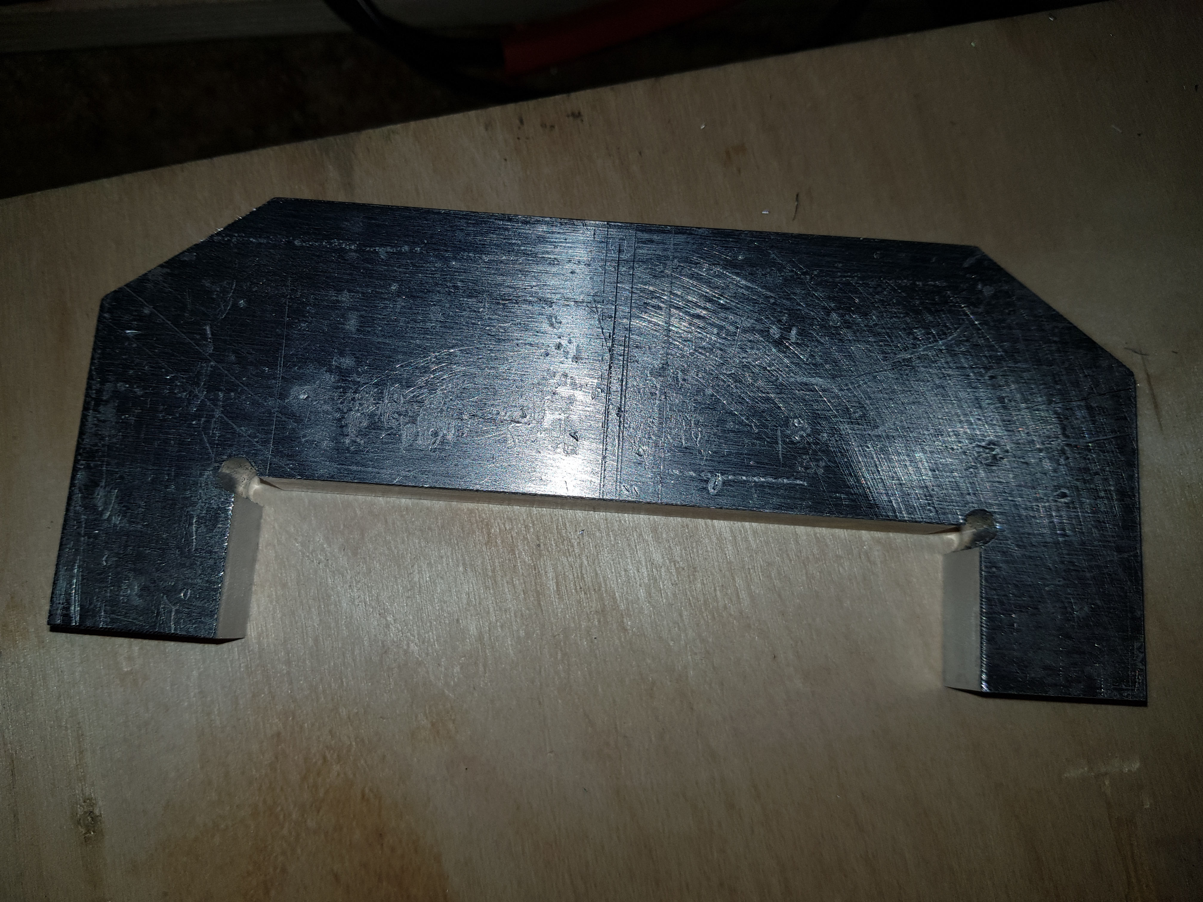

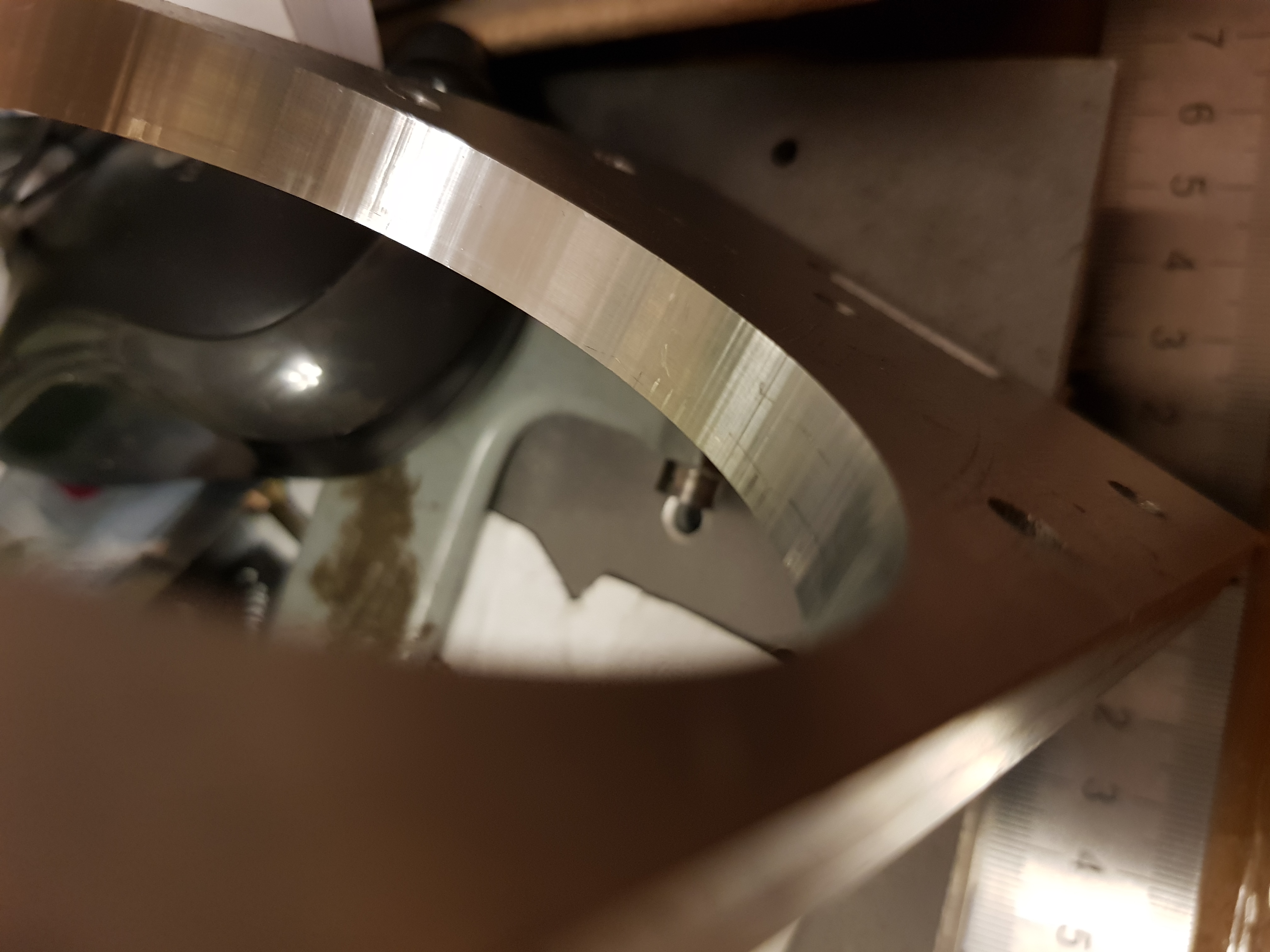

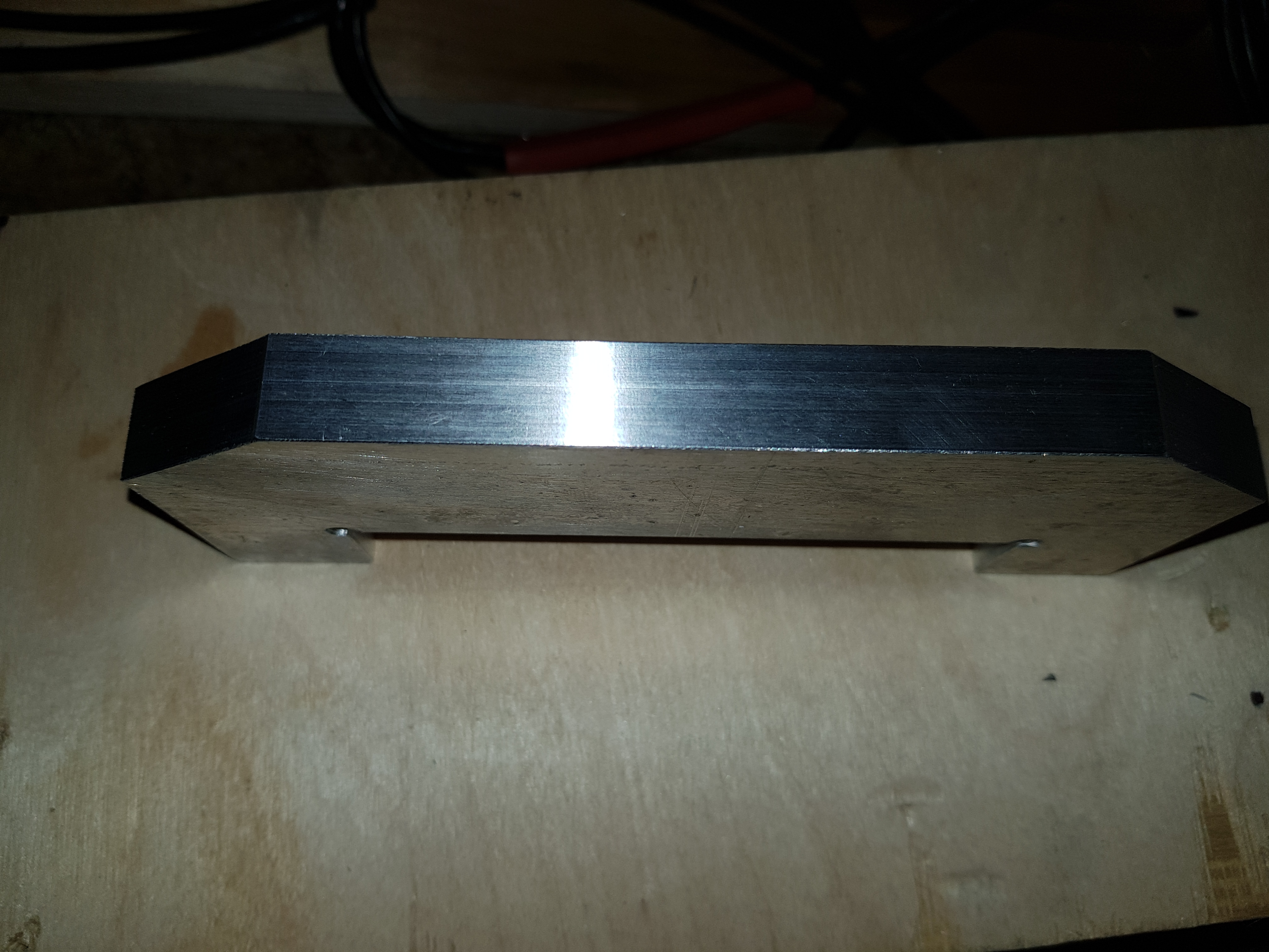

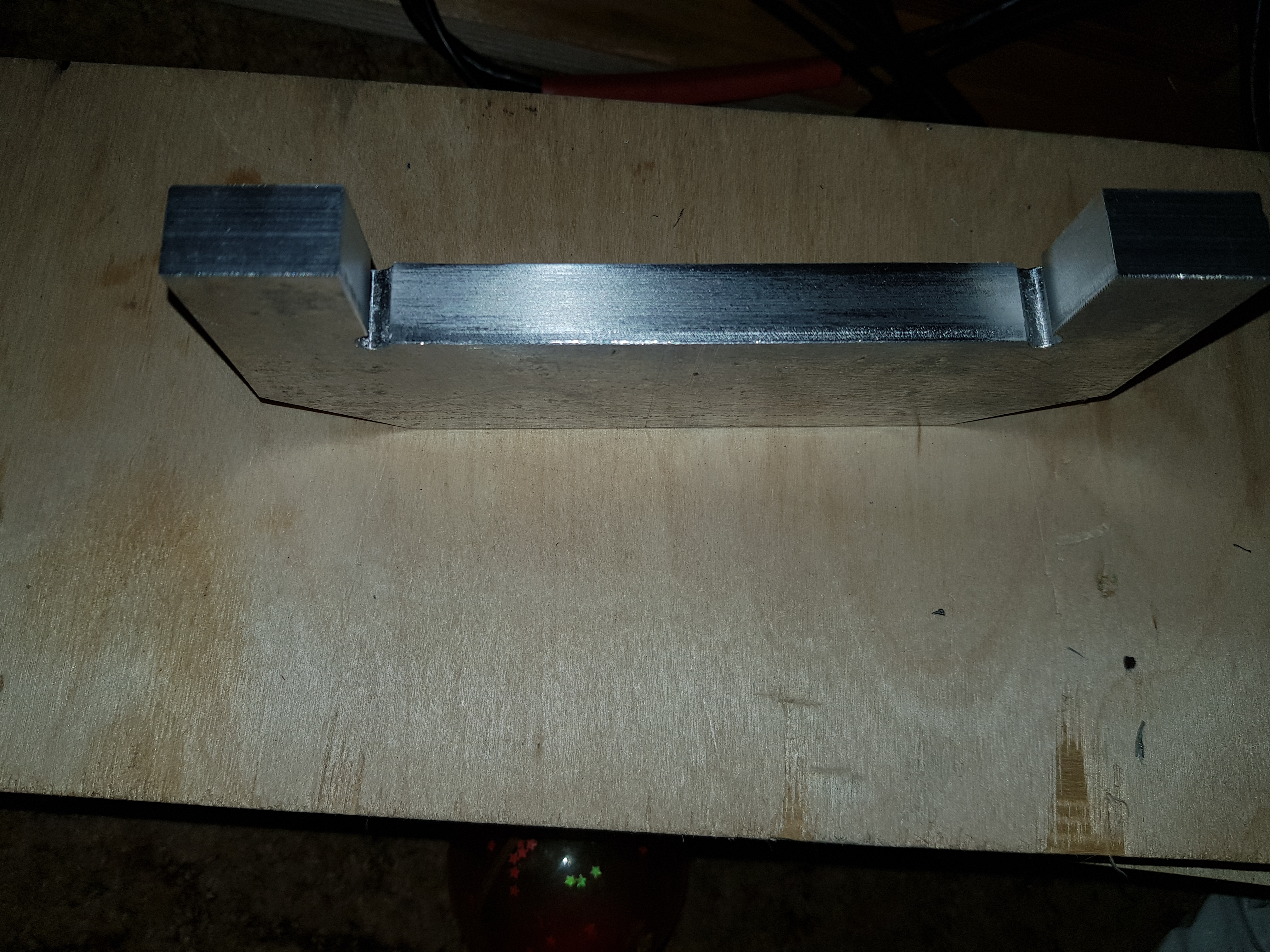

Учту. Первая из четырех деталей готова. Установлю тиски и пыльну все четыре детали по плоскости. На внутренней части детали была 2 пера 3мм фреза на вылете 15мм в конце обработки была вибрация. Из за этого чистота не зеркальная. И мне не очень понравилась чистота в верхних углах где движутся две оси одновременно Y и X. По отдельности на прямых чисто получается а на диагональ какаето вибрация.

3мм фреза вообще не очень для таких целей.
Я использую ф6 мм до 12 мм дюраля и ф8 мм для 20мм + чистовой проход.

Наружка была пройдена 8мм фрезой. Это Я уже понял что 3мм фрезой это плохо для неё. Шуму от неё много. А как быть с углами? Засверливать? Или вертикально в тисках обрабатывать. Где купить хорошие но не дорогие фрезы по дюрали?

Sashalex24 писал(а):А как быть с углами?
Обычно делают "заходы" или "собачьи косточки".
Sashalex24 писал(а):Где купить хорошие но не дорогие фрезы по дюрали?
В Китае? По алюминию хороши идут 3-х заходные с углом 45.

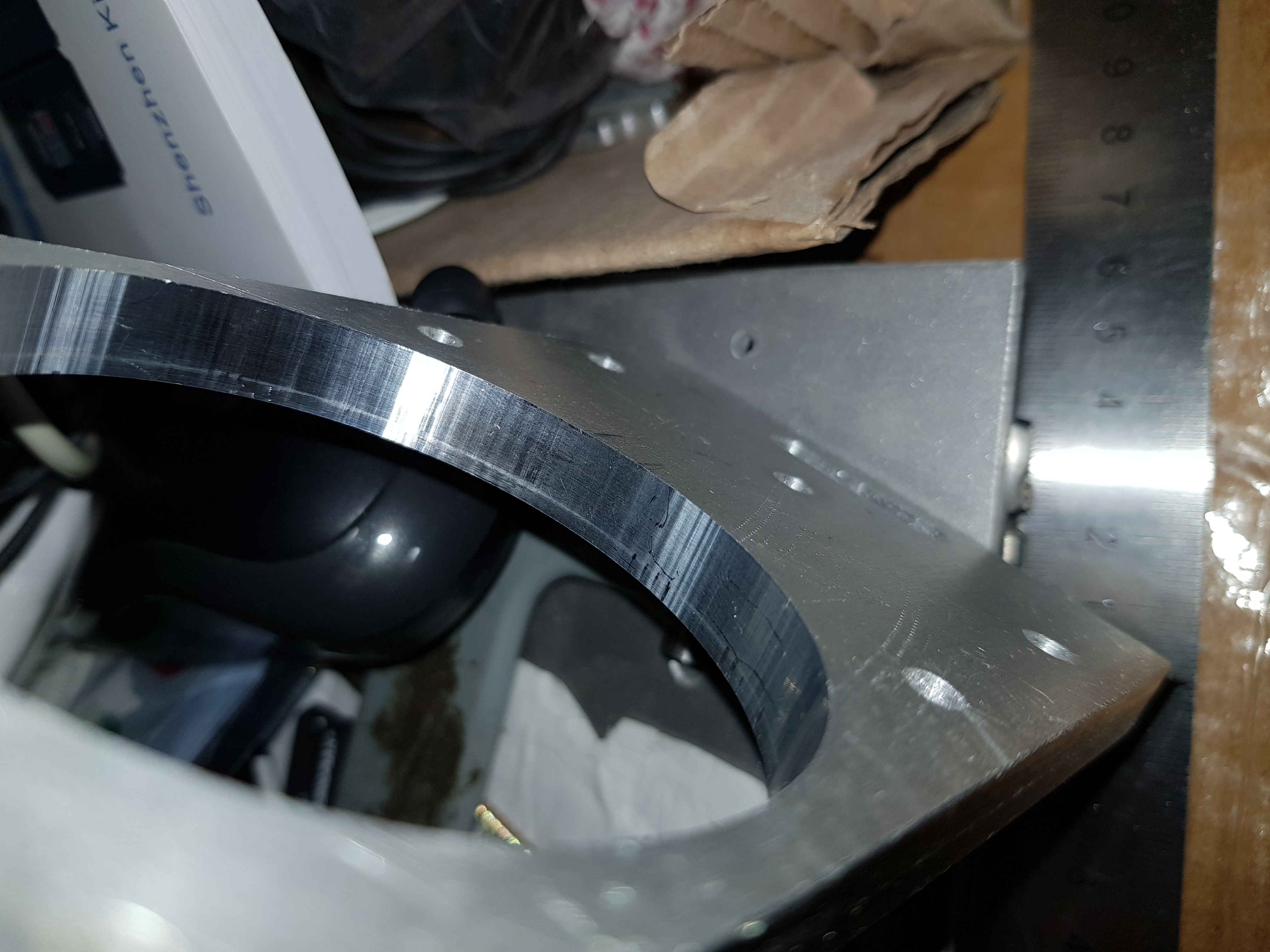

Всем привет. Вот решил после длительного простоя запилить детальку на своем станке но получилась непонятная байда. При фрезеровки отверстия с чистовым проходом получается рваная поверхность. Не могу наить проблемму. Может Я неправельно подбираю режимы резанья? Фреза новая по аллюминию.

Sashalex24 писал(а):Всем привет. Вот решил после длительного простоя запилить детальку на своем станке но получилась непонятная байда. При фрезеровки отверстия с чистовым проходом получается рваная поверхность. Не могу наить проблемму. Может Я неправельно подбираю режимы резанья? Фреза новая по аллюминию.
Какие режимы и инструмент?
Как вариант - дискретность траектории при чистовой обработке низкая. В CAMе какую точность ставите?

Подача 1000 скорость шпинделя 8000 об. Фреза 3 пера 4мм китайская твердосплав по аллю. Кам содид. Про дискретность не понял. Где ее в солиде выставлять?

У меня станке стоят сервы панасоник и управляются по степ дир.

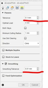

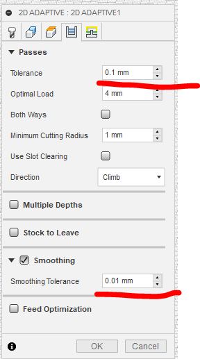

Sashalex24 писал(а):Подача 1000 скорость шпинделя 8000 об. Фреза 3 пера 4мм китайская твердосплав по аллю. Кам содид. Про дискретность не понял. Где ее в солиде выставлять?
Про солид не знаю, во inventor/fusion это выглядит так
Первое с какой точностью(апроксимацией) выполняется траектория, второе сглаживание + ещё в настройках постпроцессора тоже есть настройки вывода - там есть выбор по выводу окружности - кусками или дугами, и как дробить кривые. Поищите там что-то подобное.
12121.JPG (2575 просмотров) <a class='original' href='./download/file.php?id=150075&mode=view' target=_blank>Загрузить оригинал (29.94 КБ)</a>
Мне кажется у вас с приводом/жесткостью всё хорошо, скорее всего именно КАМ дробит траекторию. По коду можно глянуть если покажите этот кусок.

Sashalex24 писал(а):Вот программа
ну да, у вас дискретность большая в конце,
X-1.619 Y55.46
X-3.235 Y55.341
X-4.842 Y55.143
X-6.438 Y54.866
X-8.018 Y54.511
X-9.579 Y54.079
X-11.117 Y53.571
X-12.629 Y52.988
X-14.109 Y52.332
X-15.556 Y51.603
окружность выведена отрезками длинной 2мм
Поищите как выводить окружность дугами и точность повыше

Ок. Это точно в этом проблемма? А то Я испугался что с механикой не так. А постпроцессор может так хондрить?

Sashalex24 писал(а):Ок. Это точно в этом проблемма? А то Я испугался что с механикой не так. А постпроцессор может так хондрить?
ну у вас либо в самом каме стоит такая точность, либо в постпроцессор настроен так что дуги выводятся такими кусками. То есть надо просто в настройках покапаться. Я бы подсказал, но сам не в солиде работаю) главное понятно где искать! :hehehe:
Правда ещё может быть модель такая, если она не твердотельная, а в каком нибудь полигонадьном формате stl из графических редакторов. Но на сколько помню содидкам не работает с такими.

Нет. Модель Я рисовал в самом солиде.
