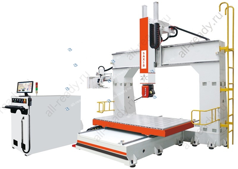

Описание станка, основные характеристики: Пяти осевой (голова-голова), портального типа.
Рабочее поле:1000/1000/400 или 1000/800 (предполагаемое)
Обрабатываемые материалы: дюраль, мягкие металлы.
Чертежи, фото, видео станка: есть только фото.
Ориентировочный бюджет: стоит задача выяснить.
Вопросы:
1) Типоразмер профильных направляющих по X, Y, достаточный, по вашему опыту.
2) Типоразмер профильных направляющих по Z.
3) Шаг и диаметр ШВП (хотелось бы шаг 10, чтоб побыстрей было)
4) Возможно ли использовать шаговые моторы, если да, то какого типа?
5) Если сервы, то какая должна быть мощность? Достаточная мощность. (колонна Z будет с пневмоподдержкой). Примерно, понятно, что нужно исходить из веса который серва будет тащить, плюс силы резания по дюрали, которые я не знаю...
6) Мощность приводов головы.
7) Станина - самый главный вопрос. Народ конечно умудряется обрабатывать дюраль на станине из дюрали. Однако на каких режимах? В моей схеме все усложняется большим вылетом по Z, а так же наличием двух поворотных осей. Даже не знаю как примерно рассчитать станину в солиде, т.е. как рассчитать я знаю, но какую силу приложить для расчетов - нет. Имеет ли полимер-гранит усадку (смола). Я ее залью в трубу, а она там усядет и будет болтаться? И вообще, не выйдет ли так, что пяти осевой станок с таким рабочим полем в портальной схеме будет весить под десять тонн... Тут либо поле уменьшать, либо схему менять и все равно уменьшать поле...
Мои прикидки, рассуждения: До селе созданием станков с нуля не занимался. Есть только опыт в модернизации советской "чугунины". Хочу построить станок с большим рабочим полем. Пяти осевой. Форм-фактор голова-голова. Однако не представляю какую жесткость дожна иметь станина при такой компоновке и таких габаритах рабочего поля. Одновременно с этим не хотелось бы переборщить. Думаю делать станину из профильных труб 80/80, стенка 5. Внутри трубы залить полимергранитом. Трубы будут служить эдакой опалубкой и будут прихвачены "точками" сварки или болтами. Врить не хочу, т.к. поводки будут просто колоссальные. И потом ловить параллельность и перпендикулярность задолбаешься даже с поверочными линейками и рамочными уровнями (шабрили чугунину, знаем). Хочу выставить все сразу, прихватить, залить. Трубы на которых будут крепиться рельсы отдать на шлифовку. Привода головы на волновых редукторах.

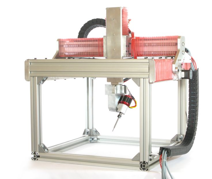

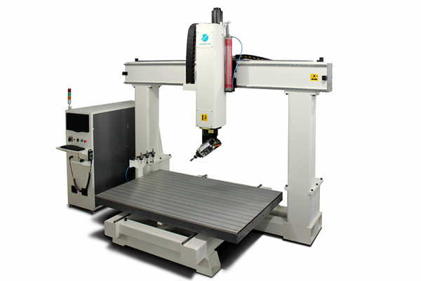

Думаю что выйдет. Я делаю 3-осевой по типу как на среднем фото 400х600 поле, нога колонны из цельного куска 90х300х900, 200кг в каждой. Стукнешь по ней кулаком а она дрожит.Cross писал(а):И вообще, не выйдет ли так, что пяти осевой станок с таким рабочим полем в портальной схеме будет весить под десять тонн...
Те что на фотках, первый по пене, остальные по деревяшкам. Т.е. дюраль можно пилить но мелкими фрезами (непроизводительно) и без претензий на точность (отгибы), качество поверхности (дрожание).
Думаю что надо определиться с такими параметрами как производительность (диметр фрезы, съемы), точность, шероховатость для требуемых деталей, дальше уже будет видно сколько тонн вешать.
Здесь кстати товарищ Бармалей что-то подобное вашей затее делает, поищите, почитайте.

Шлифовка трубы 80*80 при таких запросах на размер рабочего поля не сделает ее ровной. Будет блестящей, красивой но кривой. Так что приобретение поверочного инструмента разнообразного и весьма дорогого закладывайте сразу в бюджет.
Видели какие ноги у станка на 2-м фото? Как думаете, почему они такие? Вам нужны такие же, если нужно пилить металл хоть как-то производительно. В остальном получится станок по пенопласту или деревяшкам.
